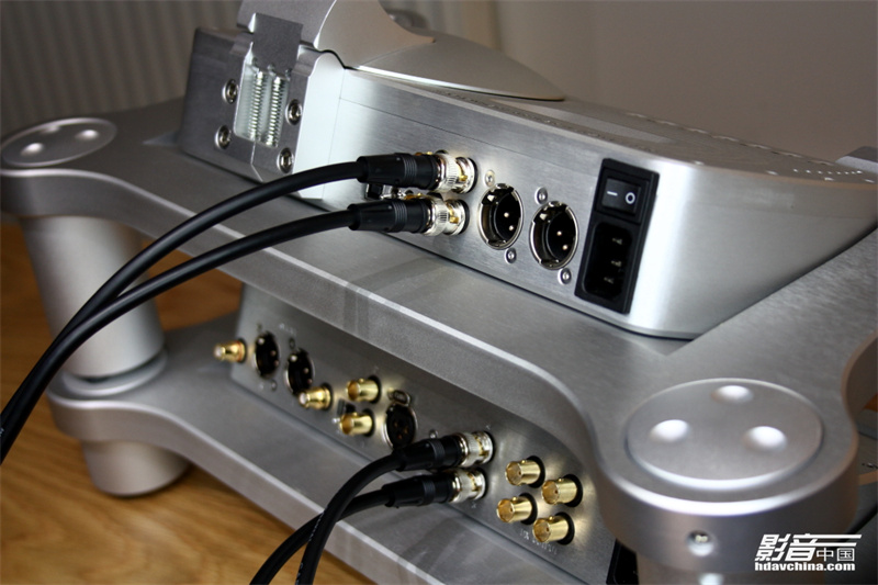

dCS
Vivaldi
Vivaldi是dCS当今的旗舰SACD/CD播放机,它一共分为4个部分,包括转盘、时钟、升频和D/A转换。它这种设计已经承传了好几代的旗舰了,dCS这种设计最早源自它的专业产品,包括972升频、952 D/A转换器、992时钟,后来进军家用市场后推出了Verdi转盘+Purcell升频+Verona时钟+Elgar D/A转换器这个旗舰组合,之后的旗舰型号就一直沿用这种形式。Vivaldi在D/A转换部分依旧使用了自己开发Ring DAC线路,而且整机在功能更完善,性能也更加优化。Vivaldi不仅仅增加了USB Audio接口,还增加了网络流媒体音乐播放功能。同时,也能支持更高规格的数字音乐。

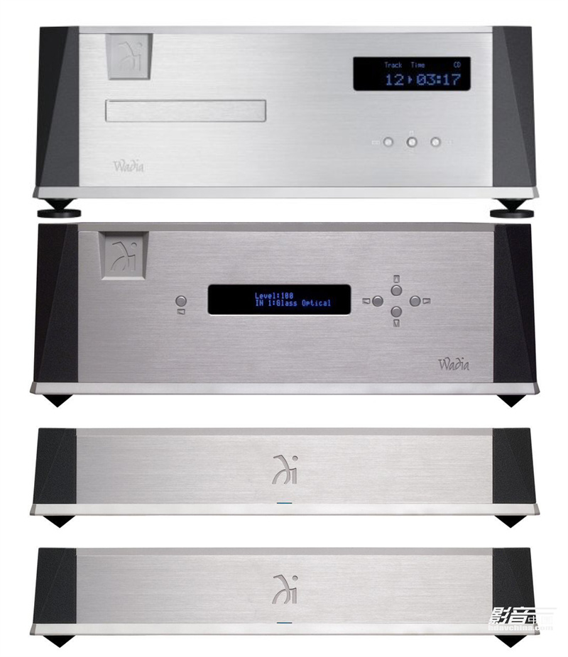

Wadia
971+931+922
Wadia这套旗舰播放器的一共4个部分,包括971 CD转盘、931数字控制器、2台922单声道D/A转换器,必须一整套购买。在传输方面,它们将时钟和数字音频分开传输,971将信号传送到931之后变为左/右声道形式分别交给2台922单声道D/A转换器。在931的内部使用了Wadia著名的DigiMaster(1.4版)插补滤波技术,将数字信号转换成2.8224MHz/24bitz,最后再交给922。而922的DAC线路是64倍超采样的,DAC芯片8只PCM 1704,4只负责正半周,另外4只负责负半周,因此两个声道合共16只PCM 1704。不过,971+931+922已经停产,它们也是Wadia最后一个顶级播放系统。

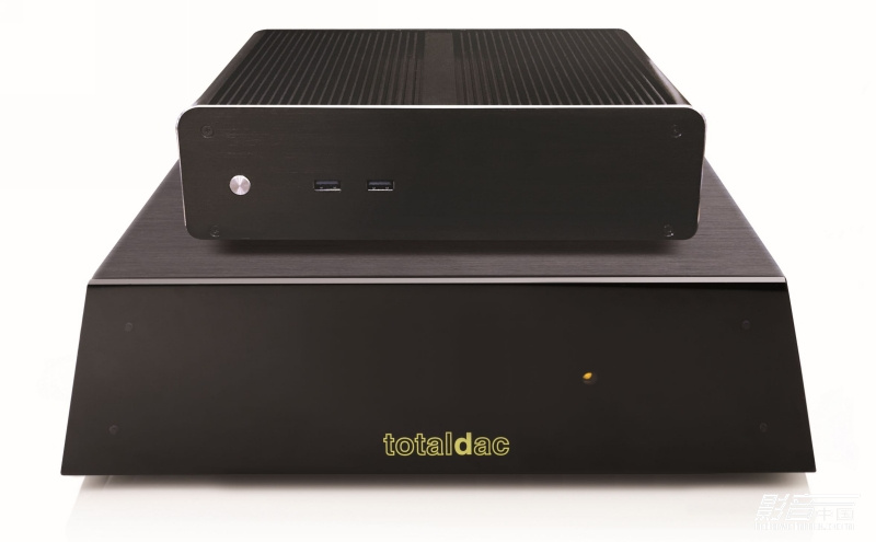

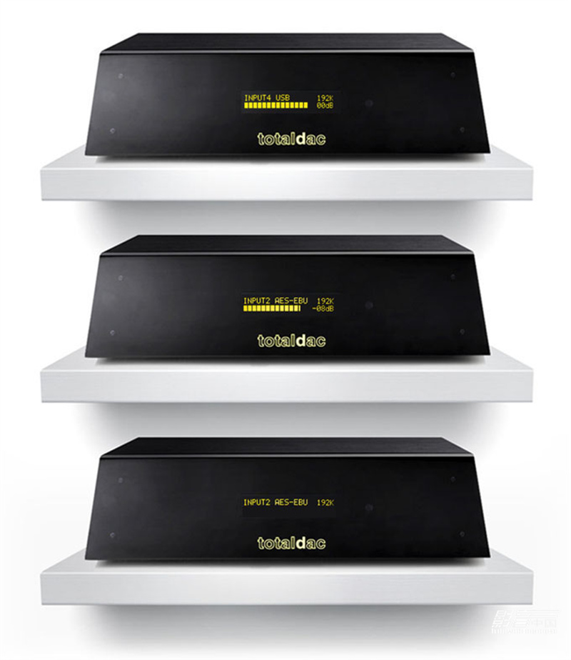

TOTALDAC
d1-player/d1-twelve-mk3 DAC
TOTALDAC来自法国,这套播放系统一共分为5个部分。d1-player为数字转盘,分体电源设计,内置4T SSD硬盘用于存储音乐,操作系统使用了对音频进行优化的Real Time linux版本操作系统。而数字输出界面提供了USB Audio和网络接口。但真正震撼的产品是它的d1-twelve-mk3 DAC,属于TOTALDAC目前的旗舰级型号。它分三个机箱,分别是1个专用的时钟恢复器,2个单声道D/A转换器。该转换器使用了TOTAL自行设计的分立电阻R-2R阶梯式DAC线路,每声道使用6个,合共12个这样的DAC线路!仅仅是DAC线路上面就使用了大概600只Vishay电阻,这可能是世界上最壮观的设计之一了。

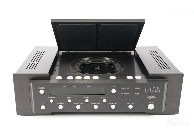

Mark Levinson
NO.31.5/NO.30.6+PLS-330
