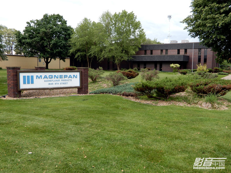

这间初创公司位于明尼苏达州白熊湖的小型社区里,与一间汽车修理店共用同一栋建筑。Jim Winey潜行于技术研发,将销售交给了William Z. Johnson,后者几乎于同时创建了一个电子管放大器品牌,“磕”CP后两者都有了长足的发展。
03.jpgMagnepan的办公和厂房均在这里
至于到底有多成功?Jim Winey在不到10年时间里,将汽修店的空间也买了下来。这栋建筑如今还是Magnepan的办公室与厂房,面积超过50000平方英尺(约合4645平米)。这在没有风险资本进入、纯粹小型化私人经营的Hi-End公司里,已经颇具规模。

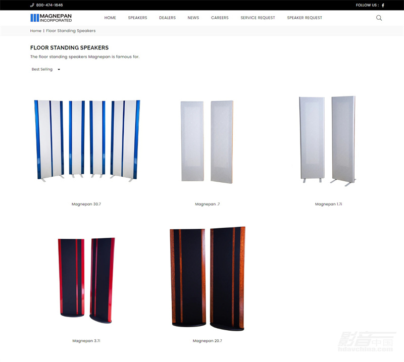

探究其产品线时,除了主力的Floor Standing(落地箱),还有On Wall(挂墙)、Center Channel(中置)、Bass Panels(超低音)和Desk Top(桌面)可选。就是说,你若想拿它来组建家庭影院,也未尝不可,甚至是桌面音箱。话说回来,它的主力产品依然是落地箱(个人以为,这样的形态下似乎也不存在书架箱的必要性),包括Magnepan .7、Magnepan 1.7i、Magnepan 3.7i、Magnepan 20.7和本次将要测评的旗舰款Magnepan 30.7。后者的标准零售价高达58.8万元/对,绝对是Hi-End级的。
04.jpgFloor Standing全阵容

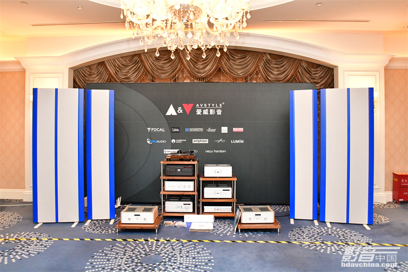

总代理爱威影音的曾铭渊先生跟我说过,Magnepan 30.7自2019年面世后一直未被引入国内。2020年他们成为总代后与原厂沟通,去年10 月下单预订,历经11个月才到手——原厂纯手工打造,工期长;中美航线运力紧张和今年国内的疫情影响。9月当我来到爱威影音视听室时,他们刚刚组装完成,我也成为国内最先接触到Magnepan 30.7的几人之一。10月上海音响展时,爱威将Magnepan 30.7进行了首次商业性展出,我恰好也在现场。两次试听,分别搭配胆机与石机,也让我解开了一个疑惑,即到底哪种形式的功放更适合它。这个容我们稍后再聊。
05.jpg爱威影音试听时的情形

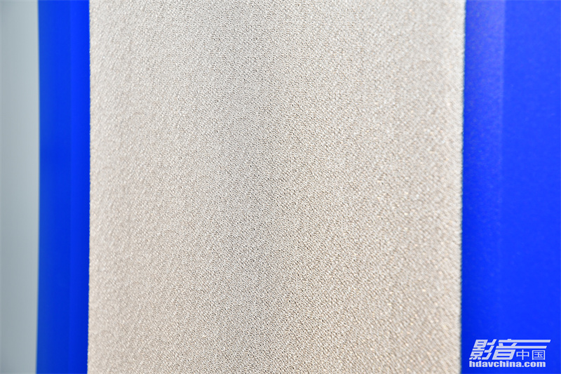

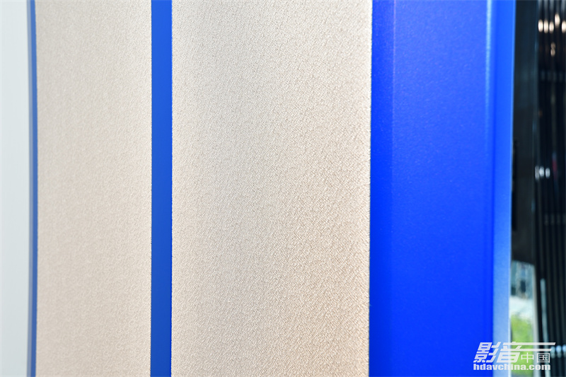

每个声道的Magnepan 30.7都由两部分组成:相对宽些的,是中低音/低音和超低音部分,我们姑且称之为低音面板(由于是平板音箱,我决定舍弃掉“箱体”的称谓);窄些的,就是高音和中高音组成的高音面板。中间发声面,由透声材料覆盖,两侧各有蓝色的支撑框架,底部前后亦有坚固的工字型支撑底座。

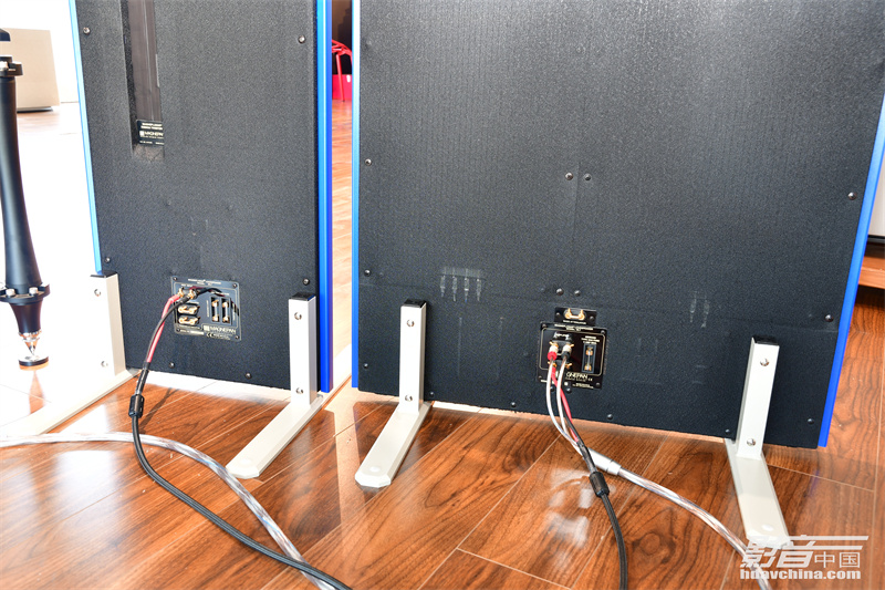

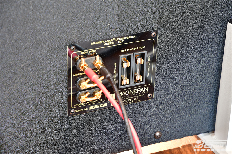

正面暂且看不出什么来,于是我转到后背观察它的喇叭接线柱,没想到还挺复杂。由于是第一次接触,曾铭渊先生和我分享了他们安装调试这对磁性平板音箱时获得的经验。
07.jpg 喇叭线先进入低音面板,再转至高音面板
功放的输出,先进入低音面板,即其中两组喇叭接线柱的上方那组,再从下组输出,传递给高音面板。Magnepan原厂提供的资料相当有限,个人认为其中应该有个分频网络,但具体这款音箱的4路分音如何划分频段的,暂且未知。

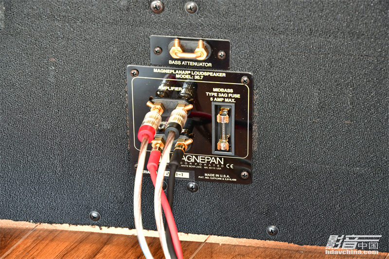

与传统音箱不同,喇叭接线柱的结构有些复杂,后来我意识到,那是用来进行声压衰减的。某些监听音箱,会在正面通过拨片、旋钮来调节,比如增加或衰减2dB。Magnepan 30.7的做法,截然不同。原厂有个配件包,里面有电阻、电感以及保险丝。高音面板上,如果想要衰减中频和高频,就是通过加装电阻来实现。至于低音,就加电感。
08.jpg最上方,用于插入电感来调节低频
在爱威影音和之后的展会现场,我听到的,都是“原汁原味”的声音,即没有加装任何电阻、电感。曾铭渊先生告诉我,小房间里,如果要摆放Magnepan 30.7,可能会存在低频过量的问题(注意,是低频而非极低频),那时就需要用户加装不同规格的电感来寻找适合自己的声音(使低频收敛些)。原来如此!
09.jpg中音和高音可以单独插入电阻进行调节
既然原配附件包里有保险丝(一共6个),那么有没有寻觅号称“发烧级”保险丝来尝试,看看声音会不会有变化?他们的回答是,效果并不明显,而且尽量不要去“画蛇添足”,万一保险丝规格有偏差,烧毁了音箱就得不偿失。

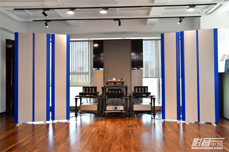

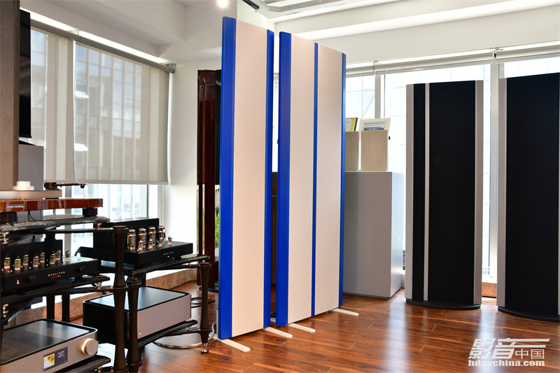

再看音箱摆位。高音面板在内,低音面板在外,是原厂推荐的。当然,用户可以尝试去做其它的调整,比如换个位置。但是有个基本点需要遵循,即考虑声波传递时高频速度相对会快的特性,建议高音到聆听者的位置,相比低音要拉长15cm。为此他们在调整时,刻意用卷尺丈量过。至于低音面板是不是可以靠墙,两者的间距又如何?和传统音箱一样,低音面板靠墙后低频会有所增强(这个有利有弊,还要考虑实际情况再定),然后两个面板的横向间距,是没有严格要求的。切记的是,高音与声像聚焦有关,请注意控制声波的投射角度。
10.jpg高音与低音面板前后有一定的差距
听到这里,它也化解了我关于磁力平板音箱能不能在小空间使用的疑惑,但同时又说明,这对音箱在摆位、调整等方面需要用心来操作。所以像我这样跑来直接就能试听的,应该感谢前期工作人员的辛勤付出。当然,动手能力强、喜欢自己反复钻研以取得适当效果的发烧友,这将是个既有挑战又让他们乐此不疲的过程。

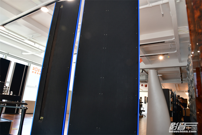

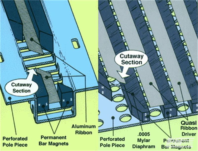

两个面板上,分成4个部分,即高音、中高音、中低音/低音和超低音。其中高音使用到特殊的铝箔振膜,它非常轻薄,两旁有同等长度的磁铁棒,磁铁极性变化后就驱动铝箔发声,能够散发出相当高频率的幼细声音。那么这个高音,或者说得确切点,称为“超高音”,具体在哪个位置呢?回头看下高音面板的背部,左侧有个“竖条”,便是铝箔高音的所在。
11.jpg高音面板左边的“竖条”,就是铝箔高音
其它部分,即中高音、中低音/低音和超低音的结构,可以这样理解:首先有用于导电的磁铁棒,磁铁棒会随着频率下潜而逐渐粗壮;磁铁棒排列完成后,覆盖Mylar聚酯薄膜,两者并不直接接触;磁铁棒中间有铝带,三者结合后推动空气发声。同时,振膜面积越大,所对应的频率下潜就越深,因此我们可以看到中低音/低音和超低音组成的低音面板就比高音面板大上许多。
12.jpg高音(图左)和其它振膜的工作原理图
这样做的优点有哪些呢?Magnepan官网有如下描述:铝箔厚度相当于头发丝的1/10,轻薄的振膜就能发出频率极高的声音,展现从未有过的高频细节;磁力平板(或者称为带式振膜)用于承载电流,无需音圈,没有锥盆,甚至连箱体也不需要,避免了动圈单元的种种弊端,如声染色、指向性等;无论锥盆单元还是静电/锥盆的混合设计,都会因为分频的缘故,将声音“切割”(比如完整的钢琴声,就是通过两个不同驱动单元来再现的),而平板振膜能以相同的清晰度同时“混合”呈现。当然对比静电振膜,它不用考虑让高压电流经过振膜(包括增加额外的变压器),不用担心高湿度的影响,也是个加分项。
