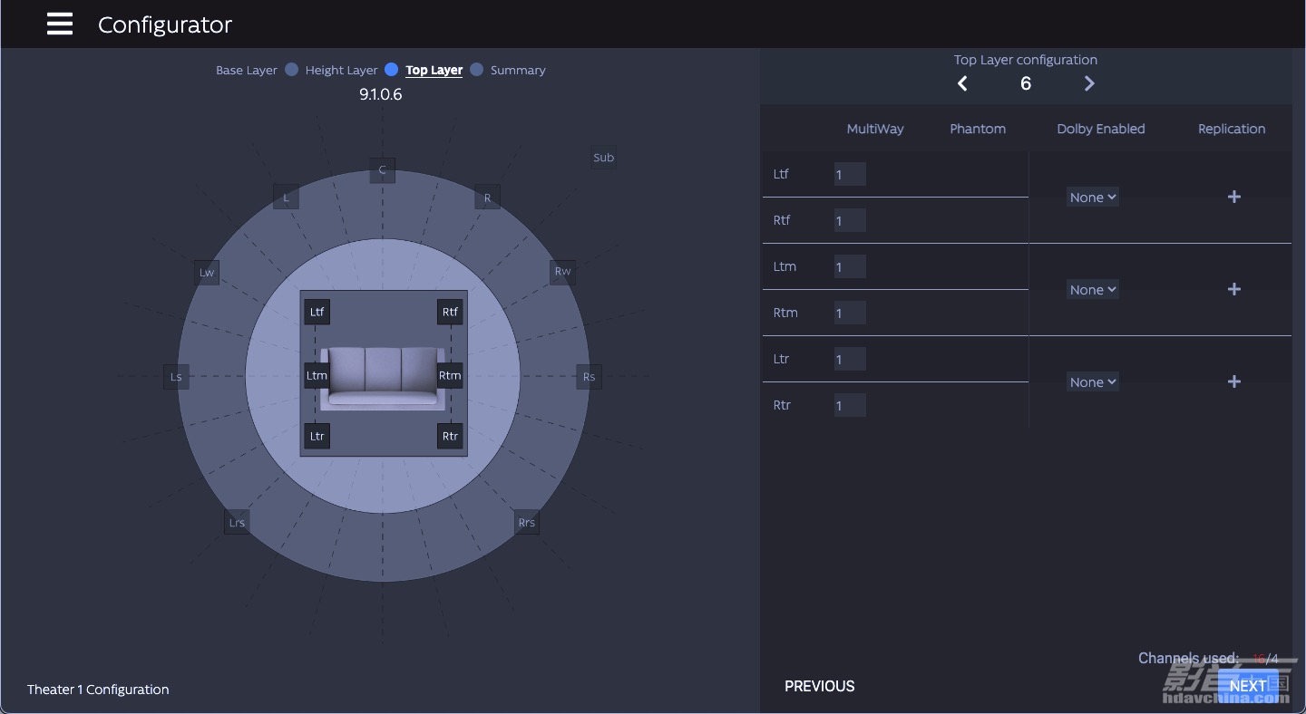

02.jpg CORE16是一款可自定义16通道前级,可根据现场环境或个人喜好生成9.1.6,或13.1.2、7.1.8等音箱布局,灵活性和可玩性非常高

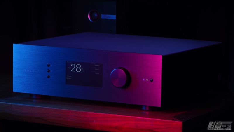

ISP Core 16是一款很纯粹的16通道环绕声处理器
我试用过的16通道环绕声处理器当中,印象比较深刻是Storm Audio。早在2017年的时候,我就试用了一款Storm Audio的环绕声处理器以及对应的多声道功放,后来杂志社又有一段时间在使用I.ISP 3D 16.12 ELITE合并式AV功放,再加上一台3声道版本的Starke Sound A7功放,享受一段9.2.6声道的日子,还有一次是试听FOCAL的环绕声系统,它的环绕声处理器就是Storm Audio做的,只是品牌LOGO不同罢了倘若加上这款ISP Core 16环绕声处理器,那已经是第四款机型了。
5年过去了,Storm Audio对产品的外观设计风格依旧朴素,但通过手感是可以感受到工艺精细度方面是明显的提高。而面板上的按键和旋钮,还有它们的操作方式也没有太多的变化,所以对我来说是轻松上手。Storm Audio本身的产品型号并不多,全部产品为家庭影院而设计,有4款环绕声处理器加上2款功放。环绕声处理器划分为两个系列,ISP和ISP Elite,ISP Core 16属于ISP系列。
ISP Core 16跟我之前用的产品不太一样,我之前试用的型号虽然也有16通道的,但它们身上有非常鲜明的“定制化”产品特质,它们的背部预留了大面积的功能模块插槽,可以根据客户需求选择相应的模块电路。例如可以扩展通道数量,也可以模拟输出,也可以使用纯数字输出,外接性能更好的D/A转换器,而ISP Core 16就是一台很纯粹的16通道环绕声处理器,ISP系列还有一款ISP Core EVO的机型,它属于纯粹的环绕声解码器,自身不带DAC,只提供数字界面。
03.jpgISP Core 16的音箱布局设定页面,界面将音箱划分为“基础层”、“增高层”和“顶层”分别配置。如果用户使用反射型的杜比全景声扬声器,ISP Core 16也有针对这类音箱

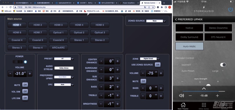

04.jpg ISP Core 16的基本控制界面,这里可以切换输入源,可以控制音量,可以设定解码模式,还有声音微调控制。而且Storm Audio还提供了移动端App,可以在手机上控制ISP Core 16

在操作上,ISP Core 16依旧需要连网,然后以网页形式打开操作界面。另外,Storm Audio还增加了移动端控制器App。ISP Core 16真正的精髓是Dirac Live。记得以前用Storm Audio的产品都需要安装一个Dirac Live for Storm Audio的专用软件,但现在不需要了,直接到Dirac官网下载Dirac Live 3,所有支持Dirac Live的机型都能使用。

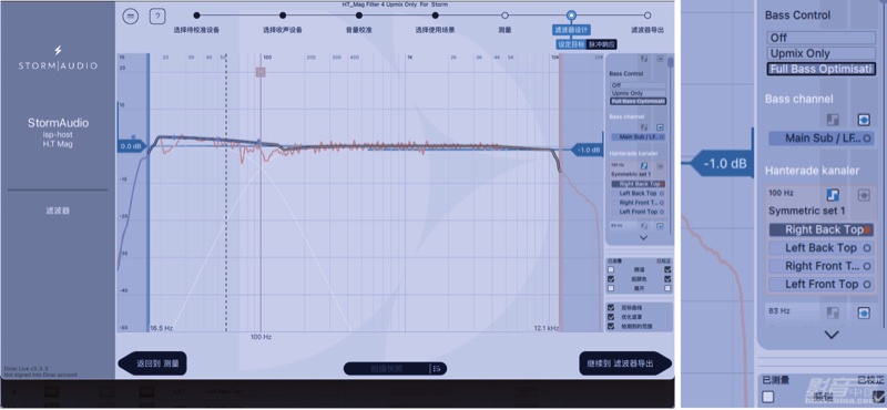

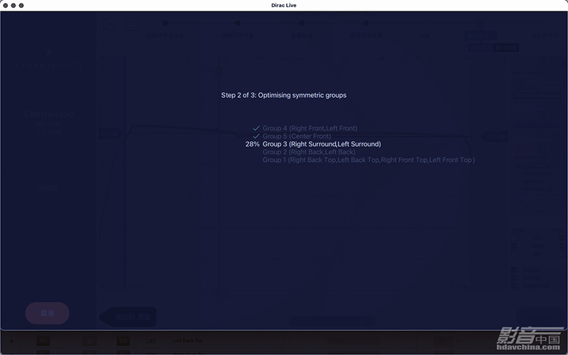

要使用Dirac Live Bass Control功能,得需先走一次Dirac Live的测量程序,测出聆听区域的声学特性之后才能使用。它提供2种模式,分别是Upmix Only和Full Bass Optimisatior。Upmix Only模式Dirac Live只对根据用户设定的目标频响曲线、电平、分频点做自动优化调整,Full Bass Optimisatior模式就在Upmix Only模式的基础上更深入,优化超低音音箱与主音箱,环绕声音箱之间的分频点附近的衔接,修正每只音箱的脉冲响应,相位,以改善低频的清晰度。因此,在使用Full Bass Optimisatior功能时,在生成和导入滤波器之前,Dirac Live需要额外增加一个计算步骤。

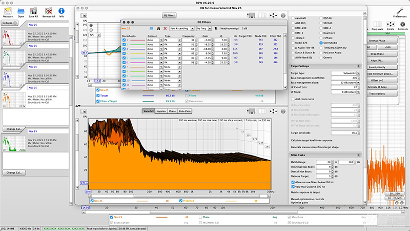

除了使用Dirac Live,ISP Core 16也支持REW外挂方式做手动参数设置,而且ISP Core 16每个通道还提供20段PEQ可调。高手们可以使用电脑的HDMI口与ISP Core 16连接,使用REW就可以对每个通道做声音修正了。

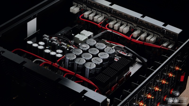

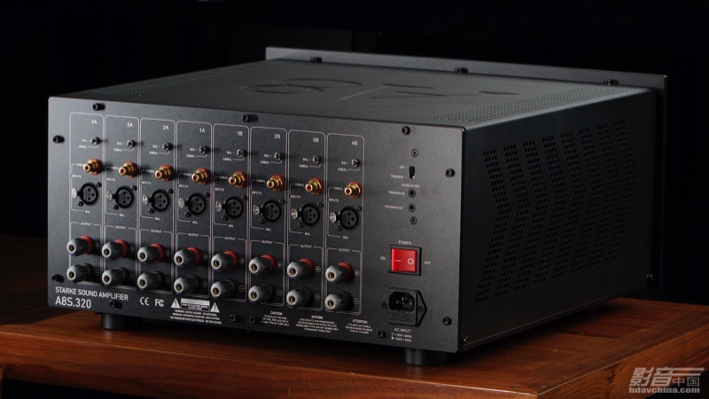

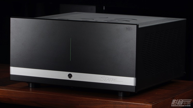

05.jpgStarke Sound A8S.320 8通道功放,每声道输出功率为320W(4欧姆)

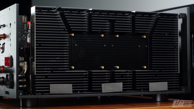

06.jpg由于功放在运行中会产生大量的热,A8S.320两侧的散热器非常大
07.jpgA8S.320的8个通道功放为AB类功放,晶体管安装在左右两侧的散热器上
关键字:8通道,A+AB,320W
这次除了Storm Audio ISP Core 16外,代理商还把一台Starke Sound A8S.320的8通道功放过来,再搭配公司原有的3声道版本A7 II功放,那就有11个声道的功放。A8S.320的外观样子跟之前推出的A8.350是一样的,内部用料和布局也是相差无几。其实A8S.320就是调整小了功率之后的A8.350,A8S.320的输出功率是每声道320W(4欧姆),AB类放大线路,但在输出功率在30W以内是A类工作状态,超过30W功率就变成AB类工作状态。这种线路设计在HI-FI功放上十分常见,好处是小音量输出时可保证细腻度,大音量时有充足的功率,A8S.320也是一台以HIFI理念设计的影院功放。另外,A8S.320的散热器十分夸张,面积跟侧面板差不多大,这样就可以让功放在长时间使用时也不会过热,并且还是无风扇设计!

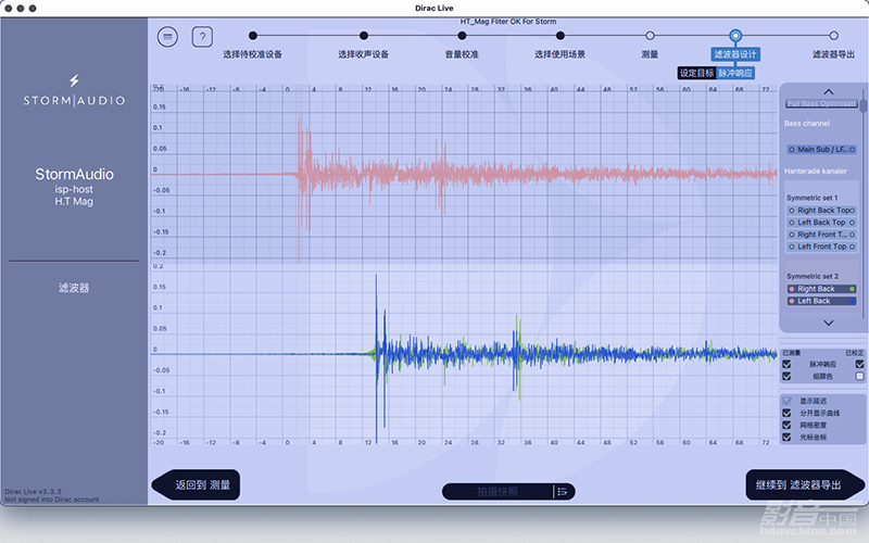

08.jpg 现在的Storm Audio都支持Dirac Live Bass Control,它提供Upmix Only和Full Bass Optimisatior两种模式。对于新手来说,我建议使用Full Bass Optimisatior模式,而且用户也可以通过Dirac Live软件直接改变分频点,电平,以及目标频响曲线
09.jpg Full Bass Optimisatior模式在导入滤波器到ISP Core 16之前需要先经过一次计算,这个步骤就是优化主音箱、环绕音箱,或天空声道音箱与低音音箱之间的衔接,同时对于多低音音箱使用时也能优化相位,使得低音干净清晰有力,如果使用Upmix Only模式就不需要这个步骤
10.jpg上面为校准前的脉冲响应,下面是校准后的脉冲响应

11.jpg 除了使用Dirac Live, ISP Core 16也可以支持REW外挂方式做手动调整,高手可以尝试使用这种方式

不过,Dirac Live Bass Control就给了我一些惊喜。我使用该功能时就使用Full Bass Optimisatior模式做优化的,只能说,Dirac Live Bass Control的效果是可接受的,甚至说是不错的,而且又是最容易,最快能实现的改善,Dirac Live Bass Control的目的莫过于此。但要更好,还是需要做进一步的细调。而Full Bass Optimisatior模式也是可以通过手动方式修改参数的,用户可以在Dirac Live的界面上直接设定分频点、划定所需修改的频响范围,设定目标频响曲线,设定每个声道的电平(增益或衰减)这些参数,每改变一次参数,系统都需要重新计算一次结果,然后返回一个参考结果。
