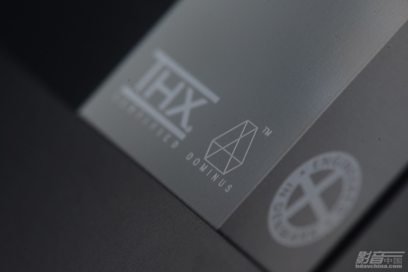

THX Dominus认证是THX家用音响认证当中的最高级别认证。Dominus是拉丁语,本意为“主人”,又有“上帝”的意思,因此可以引申为“至高无上”。目前具备THX Dominus认证的音响产品可谓寥寥可数,Miller & Kreisel X15+有源低音音箱就是其一,也是Miller & Kreisel第一款获得THX Dominus认证的产品。X15+是X系列里面等级最高的型号,另外两款分别是X12+和X10+,也分别获得THX Ultra和THX Select认证。据THX公司介绍,有THX Dominus认证的产品,可以满足6米的聆听距离,可满足184立方米的房间。

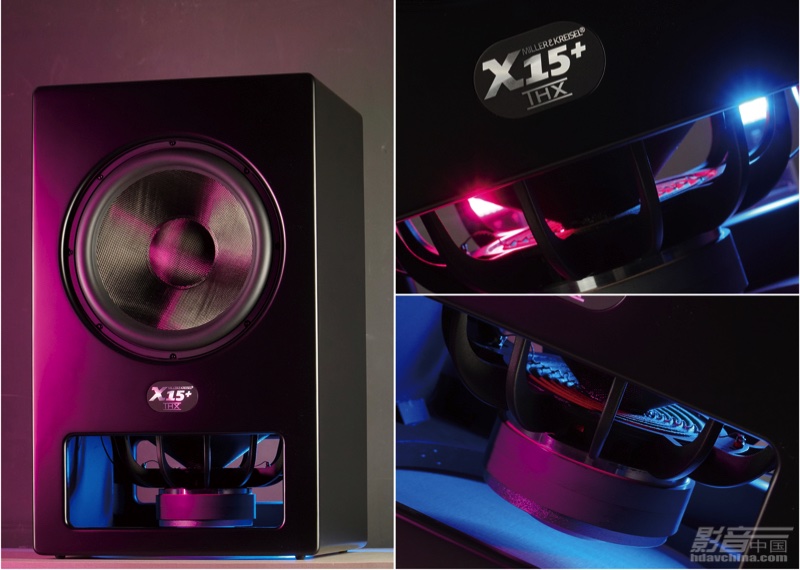

X15+采用了双15英寸口径低音喇叭,以推挽式低音设计的有源低音音箱,而推挽低音设计是Miller & Kreisel顶级产品里面的标志性设计。如果你有了解过Miller & Kreisel的产品就会发现,Miller & Kreisel有很多型号的低音音箱都使用推挽式低音设计,目的是降低非线性失真。除此之外,Miller & Kreisel非常坚持使用密闭式箱体,虽然密闭式箱体的效率低些(相对于倒相式),但往往能发出干净,有质感的低音,所以Miller & Kreisel的低音音箱不论是单低音的,还是双低音推挽式的都是一律使用密闭式箱体。

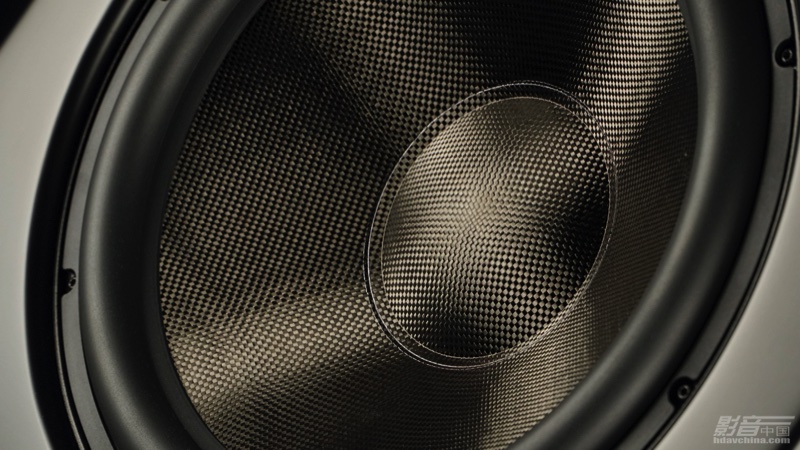

这个15英寸的低音单元采用碳纤维音盆,音盆轻而硬,同时低音单元还有短路环,更好地降低失真
底部同样有一只相同的15英寸低音单元
X15+的外观跟我之前用的绝大部分Miller & Kreisel音箱一样,依旧是纯黑色的箱体。这是Miller & Kreisel一贯的特点,因为Miller & Kreisel所设计的音箱是给电影后期制作室,或录音室使用的,不需要华丽的外观,而是高性能的声音重播水平,让工作人员能够准确地把握节目内容的声音品质才是重点。在我的记忆当中,Miller & Kreisel推出15英寸口径低音的低音音箱也是近年的事情。例如,嵌入式系列里的C15S,还有V15+,这两款低音音箱就是使用单15英寸低音单元,而X15+就是为旗舰系列填补了大口径喇叭低音音箱的空白。

X15+,也包括X12+和X10+,它们所使用的低音喇叭都是针对该系列有针对性的改良,特别是音盆部分就使用了碳纤维音盆。使用碳纤维这种材料,我相信绝大部分读者都心里明白的,使用碳纤维就是追求质量轻,刚性高,保证了单元的灵敏度,好推,也能在低音单元做大幅度前后运动时,音盆的变形少。除了碳纤维音盆,这个低音喇叭还设计了短路环来降低失真。

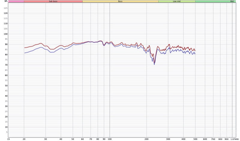

在设定功能方面,因为X15+是THX认证产品。它在输入电平,EQ和低通滤波这三个设置上都有THX预设模式。输入电平在“THX FIXED”模式下是固定音量。低通滤波在“LOW PASS THX MODE”和“FIXED LOW PASS” 是选项下就是THX模式。“LOW PASS THX MODE”是用来连接AV功放(或AV前级)用的,由AV功放(或AV前级)控制分频点和LFE参数,低音音箱会同时兼顾LFE声道,还有其他声道的低频信息,“FIXED LOW PASS 80Hz”只是针对THX认证的音箱搭配使用的,LFE声道就需要另外的低音音箱来播放。而EQ模式里面的“THX BASS EQ”和“ANECHOIC MK EQ”,用于控制低频的衰减。总体来说,X15+以80Hz为转折点,往更低的频率缓慢衰减,“ANECHOIC MK EQ”模式是X15+在消声室里面测量出来的,“THX BASS EQ”实际上就是针对80Hz以下的频率做一些增加补偿。
测试信号频率为20Hz~500Hz,低通滤波功能调整为直通。其中,蓝色部分是“ANECHOIC MK EQ”模式,红色部分是“THX BASS EQ”模式,“THX BASS EQ”模式主要体现在80Hz往下的频率,对它作一定程度的增加补偿,提高超低频部分的能量,让低频声音听起来更深沉

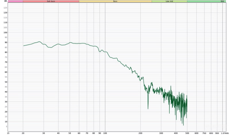

测试信号频率为20Hz~500Hz,低通滤波功能调整为“FIXED LOW PASS 80Hz”,EQ模式为“THX BASS EQ”。80Hz以上的频率被快速衰减,主要是用来搭配THX认证的音箱,但这种情况下只能播放音箱的低频部分,LFE通道还需要一个独立的低音炮来播放
