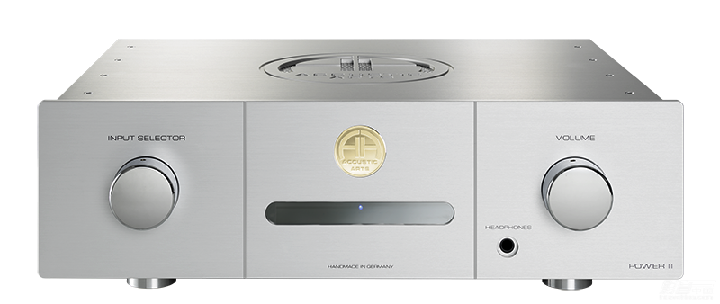

Power Ⅱ合并式功放
入门即高端,Top顶级系列对于市场上绝大部分Hi-Fi品牌而言,整体制造水平和性能规格已经是名副其实的顶级素质。以Hi-End最高标准设计与制造,电子线路技术延续Reference系列的设计,严格筛选配对电子元件,坚持在德国原厂装配与测试,坚持连续两周不间断的Run in过程,并且经过严谨的测试合格才会包装付运。◆镀金铭牌◆德国产环形变压器较上代增大了10%达到550VA◆前置放大器部分和功率放大器部分以独立绕组供电◆80000μF滤波电容储备提供更稳定、从容的电源供应◆重新调整的功放线路,由12枚精挑细选的高质量Bipolar双极性功率晶体管,输出205W×2(8欧姆)、320W×2(4欧姆)强劲功率◆高达710的阻尼系数,可轻松驱动市面上大部分Hi-End级音箱◆二组XLR平衡输入和三组RCA非平衡输入(可配置影院直通模式)◆高精度微处理器音量控制调整◆回转时间:4.6μs◆声道误差:<0.4dB◆体积(高宽深):165×482×375mm◆重量:23kg

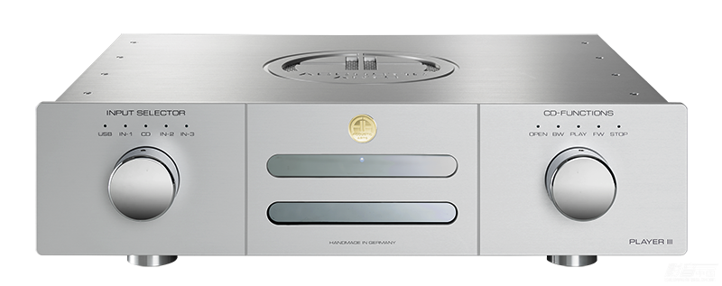

Player Ⅲ CD播放/USB解码一体机
作为Accustic Arts厂方曾经最受欢迎的产品的换代型号,Player Ⅲ CD播放/USB解码一体机采用共振优化的铝制CD托盘,由两根金属导轨引导有效改善整体机械结构强度,结合性能出色的D/A转换器和独家数字音频技术,兼顾了高素质的CD唱片播放性能,以及兼容DSD512的USB数字播放规格,无论性能与声音表现皆达到极致。◆镀金铭牌◆高精度32Bit/384kHz、DSD512解码技术◆提供4个数字输入的独立D/A转换功能,2个同轴、1个光纤和1个USB 2.0异步接口◆2个25VA独立环形变压器分别用于激光伺服控制、数字信号处理、显示控制等数字部分,及D/A转换器和模拟音频输出等音频部分供电◆一组XLR平衡、一组RCA非平衡模拟输出◆失真率:0.0001%◆体积(高宽深):130×482×380mm◆重量:13kg

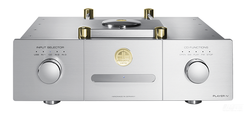

Reference Drive Ⅳ CD转盘
这款顶级的Drive Ⅳ CD转盘为追求CD唱片完美播放的玩家而设计,采用无比稳定的顶滑盖式碟仓,内置崭新的CD Pro-8机芯带来精确的读碟性能,以及更广泛兼容不同材质制造的唱片。DRIVE II的电源供应线路采用2个德国产环形变压器,提供的稳定干净的电源。还别出心裁设置了用于输入电源相位的极性指示器。扎实的机壳毫不妥协采用坚固的铝板与黄铜镀金车削部件精心制作,提供出色的触感和极高的稳定性。◆镀金铭牌与滑盖机构支柱◆CD机芯安装在重型压铸金属框架,嵌入在10mm厚的铝板制成巨大的铝制主副机箱结构中◆独立电源供应线路,分别为激光控制、数字信号处理、显示控制和显示屏等线路供电◆黄铜镀铬精密碟镇◆特殊的Nextel®吸光涂料吸收漫射光,避免激光束受负面影响◆2个优质镀金银触点旋转开关(德国制造)◆改进的线路设计与升级电子元件◆极精细、极低抖动的数字输出级(同轴、光纤各一组)◆体积(高宽深):165×482×380mm◆重量:22.5kg
Player Ⅳ CD播放/USB解码一体机
在Drive Ⅳ CD转盘的基础上加入了高性能的D/A转换和模拟信号放大输出电路。◆镀金铭牌与滑盖机构支柱◆采用最高规格的顶置滑盖式碟仓门设计◆避震模块设计可杜绝CD高速转动时的谐振影响◆崭新的CD Pro-8机芯带来更极致的读碟性能◆D/A转换器基于先进的32Bit/384kHz采样精度工作,兼容升级DSD512解码◆4个数字输入接口(AES/EBU,同轴,光学和USB),USB输入最高支持异步24Bit/192kHz(PCM)、DSD512规格的文件传输◆具有全平衡信号输出,可通过XLR平衡信号线与前级建立最佳连接◆2个25VA独立高质量大功率环形电源变压器(德国制造),用于激光伺服、数字信号处理、显示控制等数字线路,及D/A 转换器、模拟音频线路等部分独立供电◆失真率:0.0001%◆体积(高宽深):165×482×380mm◆重量:23kg

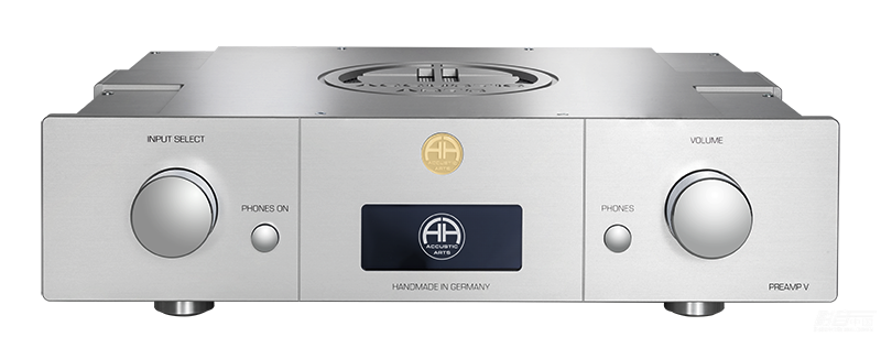

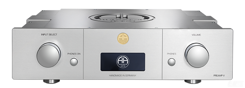

PREAMP V晶体管前级
这是AA一款参考级全平衡全晶体管前级,性能规格完全符合录音室技术要求。面板上带有崭新的高分辨率显示屏,提供清晰易用的人机交互操作体验。机内所用元件均经过精挑细选,比如输入切换采用镀金触点的继电器,信号放大使用BB公司的OA627运放等等。前面板、顶板和遥控器等部件以铝块CNC高精度制造,两个大旋钮采用镀铬黄铜制成,质感非常出色。◆镀金铭牌◆输入到输出完全平衡电路设计,纯A类输出线路◆4通道数字音量控制获得最佳的相位特性◆具有3组XLR平衡高电平输入、2组RCA非平衡高电平输入◆1组RCA非平衡输入配置为“环绕直通旁路”◆提供独立耳机放大线路◆全新彩色高分辨率显示屏◆2组XLR平衡输出(1组AC交连耦合,1组DC直连耦合)、2组RCA非平衡输出(1组AC交连耦合,1组DC直连耦合)◆提供0°和180°相位转换功能◆供电由2个金属屏蔽罩封装的德国制造50VA环形变压器提供能量◆频率响应:DC–120kHz(+0dB/-0.5dB)◆最大输出电压:11V◆信噪比:102dB◆失真率:0.001%◆声道分离度:115dB◆体积(高宽深):128×482×393mm◆重量:14.5kg

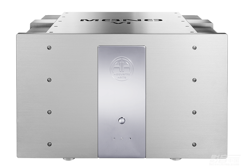

Mono Ⅵ单声道后级功放
全新研发的参考级旗舰单声道功率放大器,不妥协的全平衡音频电路升级设计,优化精选每一款元件,达到更高层次的音质表现。◆强化供电提供更为充沛的驱动力,经过磁屏蔽的大功率变压器◆110000μF容量的德国制造电容◆精选20只MOS-FET场效应输出晶体管◆提供强大的1500瓦(4Ω)、950W(8Ω)输出功率◆信噪比:-96dB◆失真率:0.002%◆频率响应:10Hz–50kHz(+0/-0.5dB)◆提供阻尼调整开关,可根据不同音箱切换选择◆体积(高宽深):328×530×545mm◆重量:74kg
