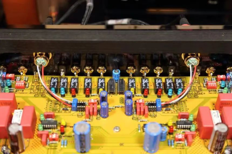

ASR的音量调节是以左右声道各16组继电器的导通切换来实现的,每一级是1dB,最高可达75dB,继电器的导通选择是以一个光学选择器切换,这样就实现了信号的传输都只有2个焊点的路径,即使小音量也不会劣化音质。
同样的输入讯源也是如此,经过继电器切换。为了追求更直接的路径,ASR还设置了一个“D”输入端,这是直通输入,没有经过电位器的输入端,在使用唯一讯源时可以使用,从而得到更优质的声音。

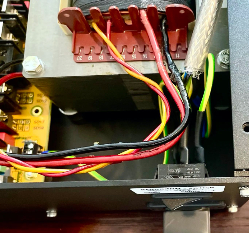

ASR在2021年底的全新改款后,所有机内连线改用8qmm的纯银连线,这使电流传输速度进一步提升,对音质的改善也极为明显。
另外据ASR介绍,在每个音频设备中都有一个电源网络接地和一个音频接地。这些地通常是不连接的!所以音频地是漂浮在电源地上的,可能有高达100V的交流,也有时是直流。因此,为了安全,也为了声音,通常最好把两个地连接起来。但当你有多个讯号源时,已经连接了的两个地 ,就会得到一个接地环路,这样结果通常会产生嗡嗡声!
因此,ASR的接地连接可以用回路开关断开!通常这个开关被用在大多数专业的演播室设备上,ASR也将其整合到功放中。在电源机箱上可以控制接地联通或是断开,从而得到更纯净的声音 。

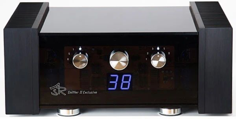

当你听低电平的音乐时,你通常不需要一个高功率放大器的全输出能力,因此作为ASR Emitter,安装了一种所谓的节能方式Pos 1。在这种模式下,变压器输出一半的电压,因此能耗约为正常的三分之一,输出功率为正常的四分之一。
在这种节能方式下,放大器也保持凉爽,所有的部分,如变压器,整流器,输出晶体管和电容都在较低的压力下工作。在Pos 2 Emitter下则会转换到全功率模式工作。
从电源单元中出现的蓝色led可以看到全功率模式(2003年以来) 以及Emitter线路板上的蓝色led(自2008年以来)。在开关打开后的前30秒内,Emitter在节能模式下运行,以获得所有部件的软启动和缓慢预热。
声波在节能模式下,你有更少的功率输出能力,但在低电平下,你几乎听不到区别。放大器工作在一半电压,所以Emitter有较低的损失,因此可以控制主机更容易。有时Emitter用户告诉我们,他们更喜欢节能模式下的声音!
切换电平的调整取决于你的播放器的输出电平和你的扬声器的灵敏度。
对于输出较大的讯源(2V以上)和较不敏感的扬声器(90dB以下),将开关调到较低的电平,大约为30。对于低输出讯源(低于1V)和高灵敏度扬声器(超过93dB),调节开关的水平降低到大约40。
所以Emitter等于是两台功放的合体: 一台低功率、低功耗、优质声音的放大器,和一个大功率超强控制力优秀的全能放大器!
