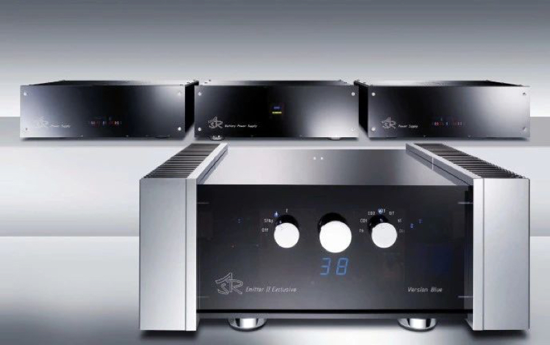

Emitter在最近的2016年和2019年都有升级,值得注意的是2021年的全新改进及升级,其在很多细节上得到改进。
新的Emitter不可思议的反应速度快,听起来很有力量而且非常清晰,拥有一个非常真实的三维空间结像,包含许多声音的细节---尤其在低频的时候,有极强的控制力和功率输出,呈现轻松流畅的音质。
最重要的改变
全部重新设计的主线路板变得更加稳定(2.4mm),2 x 110u 铜箔,输入选择器带有将信号和“信号地”的双触点继电器。
Exclusive版本的主机和PSU电池都带高压Elko电容,新的高压Elko电容用于主板上的输入和输出级。
Sub或者Pre-out,可调节-6和-12dB,用于从属放大器的超低音或者前级输出。
为了更平滑调节,每个声道有带4个Dip开关的高频补偿开关(Emitter II型号有6个)。
用4个Dip开关调节输入阻抗,从22k到500欧姆可调。
带精美雕刻的新面板。
更多以前是可选配的设备现在变为标准配置
Emitter I Basis的标配现在包含Elma开关和Copal光学音量旋转编码器。长续航PSU内包含有效功率零件。
Emitter Exclusive包含有:新功放HV IC由大块黄铜方块组成,HV Elko电容用于输入和输出级,80V HV Elko (EmitterII为100V)用于输出级,为两个声道分开提供6V的供电,所有的电容都由原来的蓝色,该换了新款的“邮电黄”色。连线改用8 qmm的银线,电线由实心银线做成。

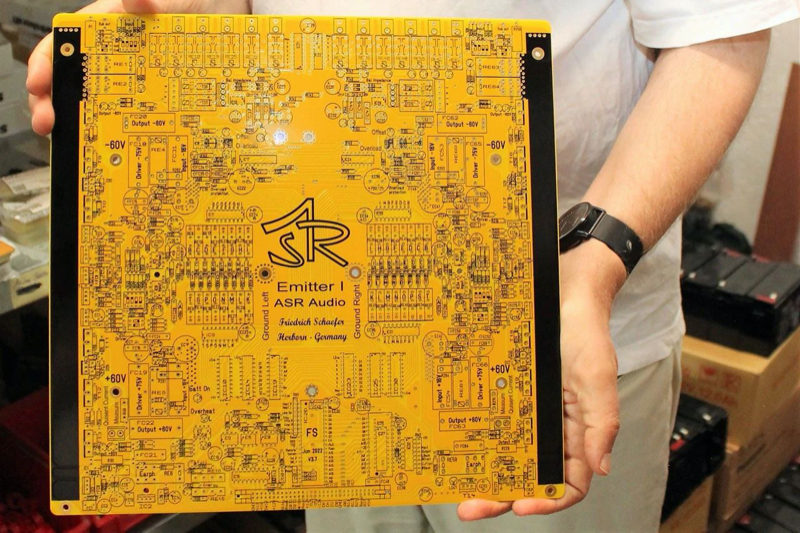

新款Emitter上有全新更加对称设计的PCB印刷电路板。
几乎全部的零件和LED都放置在外侧,左侧几乎就是右侧声道的镜像。
由2.4mm FR4 材料和110u 铜箔做成的主线路板会更加稳定。(以前的是1.4mm和70u).
