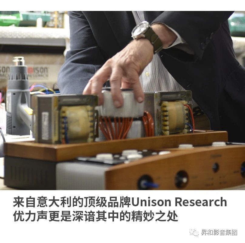

音色温暖、柔和、自然的真空管音响产品历来是有品位爱乐人士的挚爱,来自意大利的顶级品牌Unison Research优力声更是深谙其中的精妙之处,所推出的CD机、真空管功放和音箱、线材等产品,皆以独树一帜的美学设计以及优美绝伦的声音风格名扬于高端音响圈。

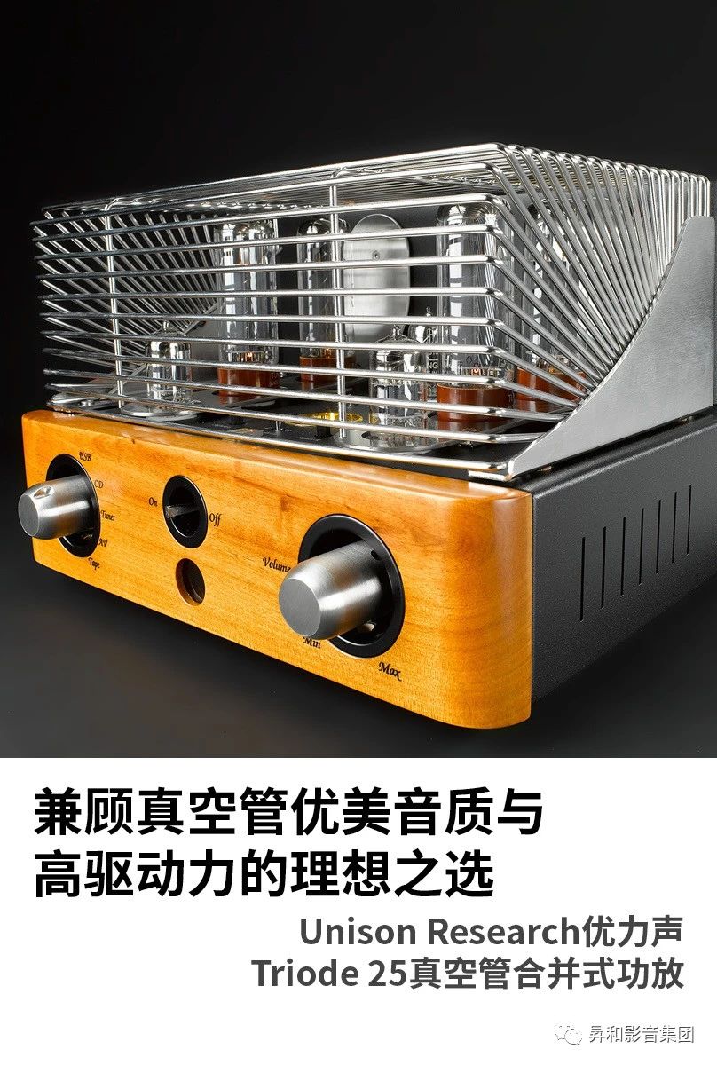

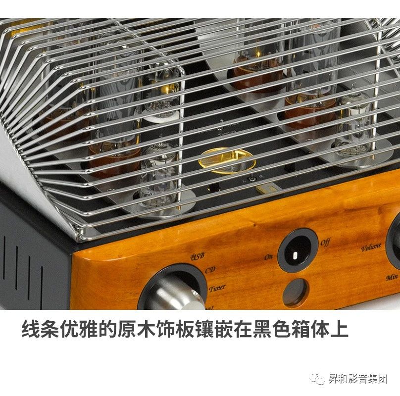

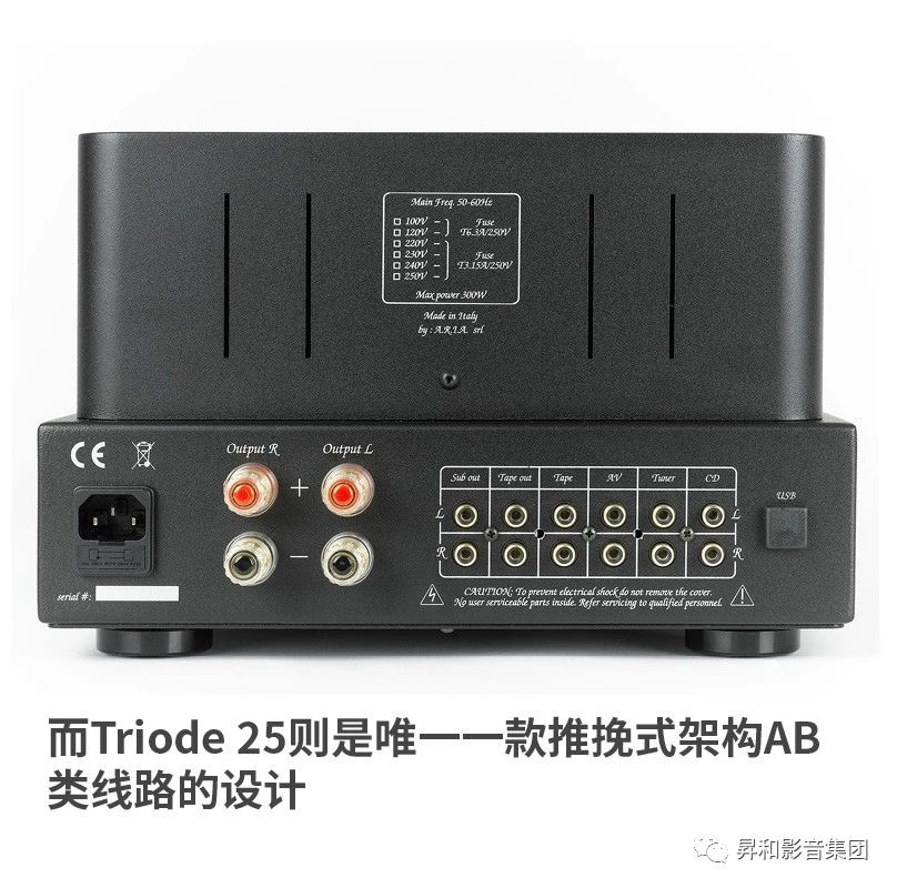

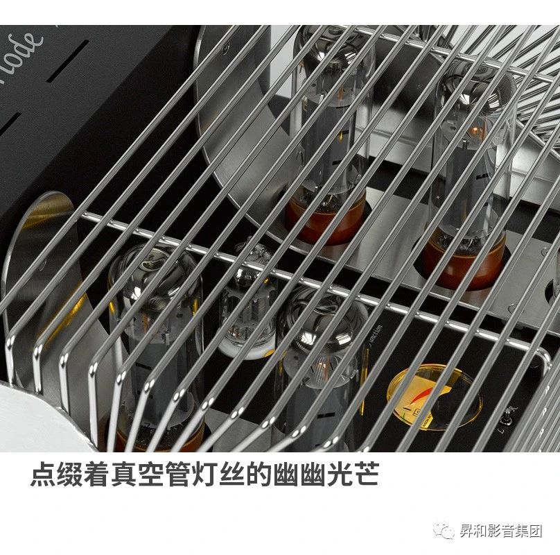

Unison Research优力声的产品,几乎都能够让人过目不忘,线条优雅的原木饰板镶嵌在黑色箱体上,点缀着真空管灯丝的幽幽光芒,无论何时何地都能让人陶醉其中。在Unison Research优力声的真空管合并式功放产品序列8款型号中,Triode 25是一个特殊的型号,因为其它7款型号都是采用单端(并联)的Classic A(纯A类)线路设计,而Triode 25则是唯一一款推挽式架构AB类线路的设计,能够更高效输出较大的功率,满足不同音响玩家的需求。

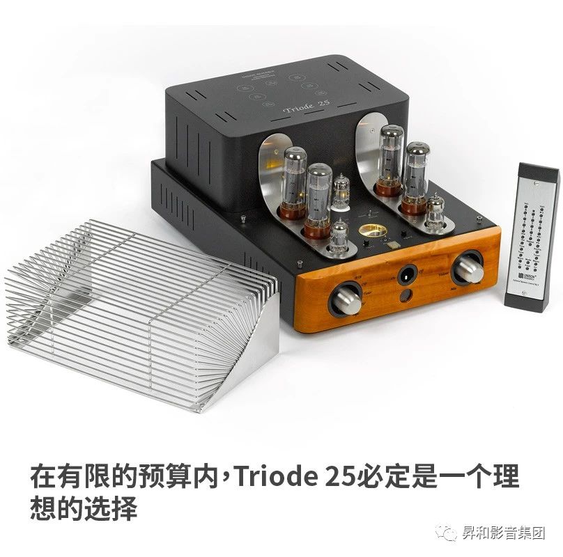

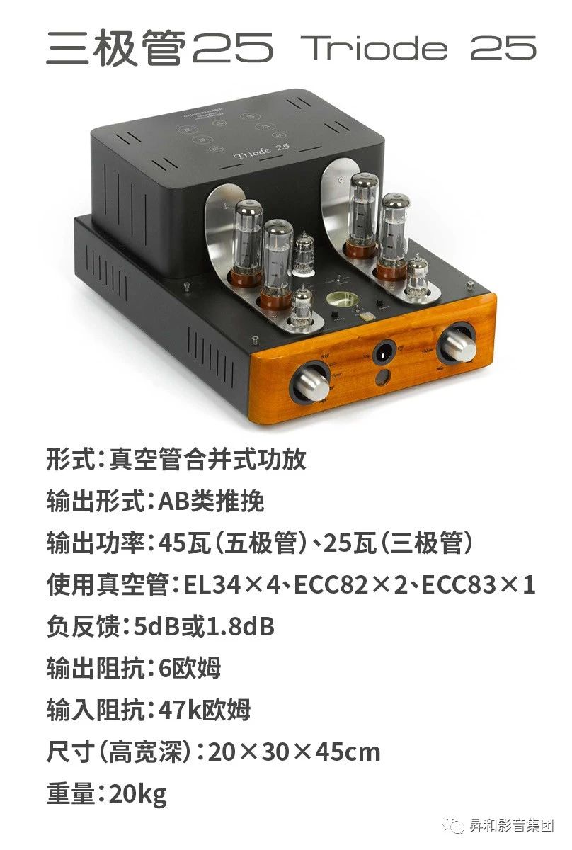

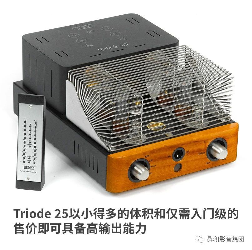

Triode 25其实是由前身Triode 20全方位进化而来的产品,包括外观增加了许多细节的修饰,让产品的成熟度更高。和自家一众单端纯A类型号相比,Triode 25以推挽线路AB类放大的输出功率达到了每声道45W,比旗舰Absolute绝对845的40W还要高,和每声道使用3支6550/KT88的Performance一样。Triode 25以小得多的体积和仅需入门级的售价即可具备高输出能力,无疑是不少需搭配低灵敏度音箱玩家的优选项。

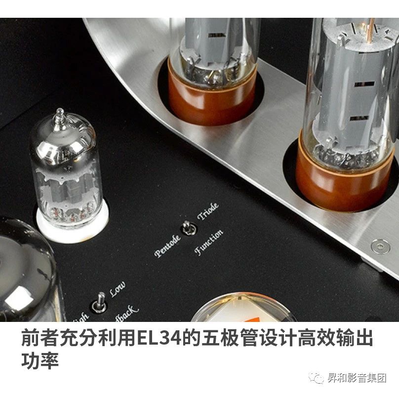

Triode 25是怎么做到小体形有高输出的呢?答案就是在推挽式AB类放大线路,我们知道单端放大的正负半波型号的功率放大均由一级功率放大元件完成,理论上就不会产生正负半波衔接时的交越失真。但单端的困惑是功率效率低、能耗大。Triode 25每声道使用两支EL34功率管分别复杂信号的正负半波放大,效率当然要比单端型号高得多了。另外,Triode 25还有一个好玩的选项:五极管和三极管模式可选,前者充分利用EL34的五极管设计高效输出功率,后者可通过开关切换未三极管模式,功率降低到25瓦,音质也有微妙的区别。玩家可根据播放不同类型的音乐选择不同的输出模式,比如听大动态大场面的管弦乐时选择五极管模式,听小编制的室内乐和人声歌唱作品可选三极管模式,颇具趣味。

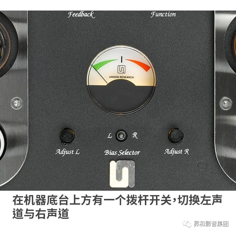

另外,Triode 25还设计有功率管偏压调整装置,在机器底台上方有一个拨杆开关,切换左声道与右声道,开关旁有一个指针表盘显示偏压调整状态,调整的时候左右声道各有一个调整旋钮,机壳上写着Adjust L与Adjust R对应左右声道,调整时看指针表头,调到指针对正中央,不偏绿也不偏红就OK了。这个装置方便玩家时刻监测真空管的状态,并且在需要更换新管时起到很好的适配调整。

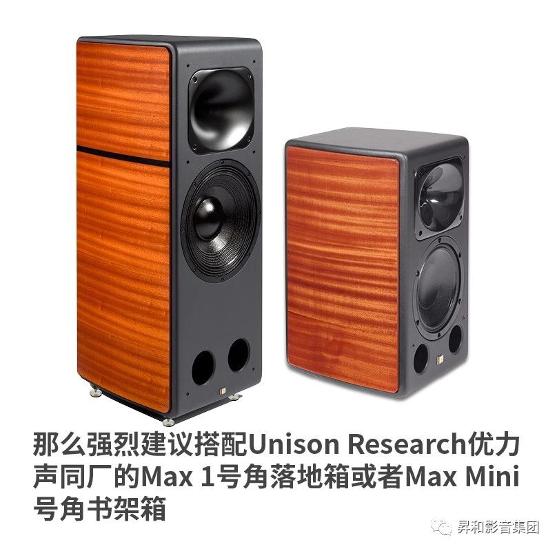

为Triode 25搭配音箱也不是困难的事情,以每声道最高45W的输出能力搭配大部分优质书架箱和落地箱都没有问题,当然了,如果希望充分感受胆机优雅厚润的音质,那么强烈建议搭配Unison Research优力声同厂的Max 1号角落地箱或者Max Mini号角书架箱。胆机和号角是无容置疑的黄金组合,这两款音箱的高灵敏度更是Unison Research优力声悉心为自家大家而准备的。
Max 1的灵敏度高达94dB,Max Mini也达到93dB,理论上用Triode 25都可以应付自如。毫无疑问,这是一部可玩性很高的真空管合并式功放,通过三极/五极模式切换,高低负反馈选择。即可充分体验Unison Research赋予Triode 25迷人的音色美感,以及浪漫的温暖音色。虽然Triode 25并非忠实的监听风格,但选择真空管功放不就是为了享受令人欢心的宽松从容与优雅自然的音色吗?在有限的预算内,Triode 25必定是一个理想的选择。
