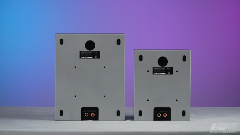

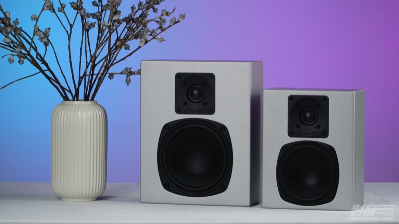

最近我收到两款Miller & Kreisel小音箱新品,它们分别是D85和D95,它们都是2分频2单元设计的小型书架音箱。这两款音箱的厚度均不到10cm,而且背部还有壁挂孔和减震软垫,很明显它们为方便挂墙安装而做准备的。在宣传推广上,D85和D95为适合家居陈列的音乐/电影用音箱产品。例如,适合摆放在书架上,或者桌子上使用。它们可以适合作为环绕声道音箱,又或者搭配平板电视使用,在小客厅里面搭建一套小型的家庭影院音响。例如,体积较大的D95作为主声道,体积较小的D85可作为环绕声道,甚至天空声道使用。

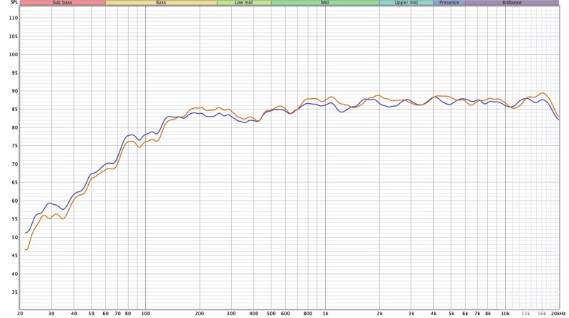

除了体积上的差异外,它们俩的低音喇叭的口径也有区别,D95是6.5英寸,D85是5.25英寸。我拿出Dayton EMM-6测试麦克风和福克斯特2i2外置声卡来测试一下两款音箱,我发现它们俩的频响曲线几乎是一样的,而且也都属于典型的低频延伸受限制。Miller & Kreisel的目的是需要配上自家的低音音箱一起使用的。“小音箱+低音音箱”的好处有两个。第一,可以得到更好的低音效果,对声音播放有更强的适应性。例如,摇滚、流行歌、敲锣打鼓的音乐,还有播放电影音效都对低音有很高的要求。第二,可以降低低频部分的非线性失真,但前提是必须有一只性能良好的超低音音箱,但“小音箱+低音音箱”的配置往往需要花时间去调整。在低音音箱方面,Miller & Kreisel官方就推荐使用V+系列有源低音音箱。V+系列有三款型号,分别是V10+、V12+和V15+,它们与D95和D85一样属于密闭式设计,这是Miller & Kreisel一贯的特色,而数字部分代表低音单元的口径尺寸。
D95和D85的背部都有挂墙孔以及减震垫

D95和D85的实测曲线,两者的频响趋势没什么区别。测试时,音箱离后墙1米,测试麦克风以距离前方50cm的近场方式测量,数据仅供参考

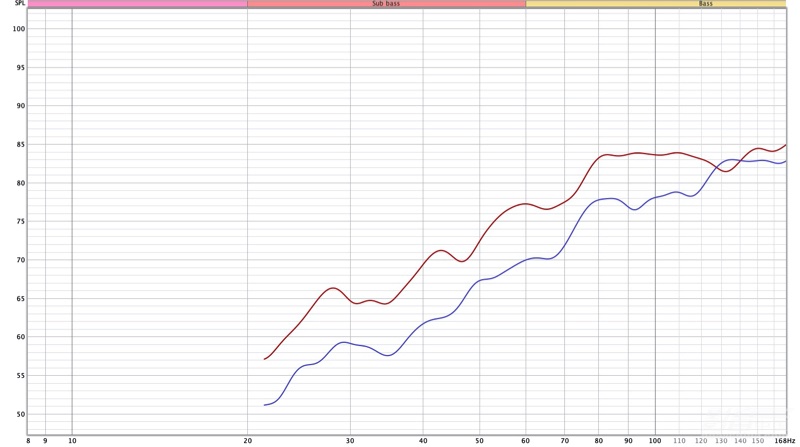

D95离墙1米(蓝色)和完全贴墙(红色)下低频部分的区别,可以看到从130Hz以下能得到较高的增益,数据仅供参考
我把它们接到Onkyo TX-RZ50 AV功放,播放源是机顶盒,还有我MacBook电脑,主要是收听电视广播节目,演唱会的声音,或者在线听书。如果仅仅考虑D95,或者D85的声音,它们俩的音色匹配度很好,在声音的听感上并没有非常明显的区别,而它们的声音都有着十分亮丽,且有力的中高音,听起来感觉特别清晰和干净,对语音,人声语音的声音格外清晰、干净,一点都不含糊,还有各种微弱的环境声音的还原效果非常的好。如果使用挂墙,或者紧贴墙体摆放,这两种情况都能对低频部分有较明显的提高,主要是130Hz以下部分有明显的增益,听感上变厚实和丰满。
