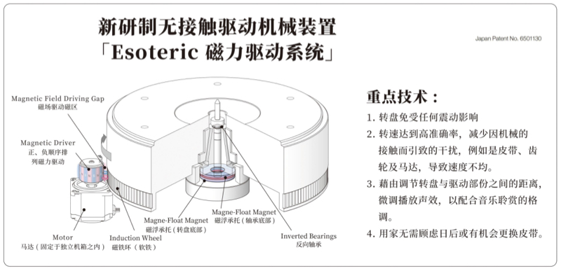

「Esoteric 磁力驱动系统」
无接触驱动机械装置,其自主研发设计已成功取得专利技术注册,整份结构由同步磁力驱动部份及转盘部份,实现宁静及流畅顺滑转动,带来精确的转速效果。

Esoteric 专利技术 -无接触驱动系统 「Esoteric MagneDrive System」磁力驱动系统。
磁浮承托令转盘的重量由19kg大幅度降低至约4kg,减少与主轴承之间的摩擦力。

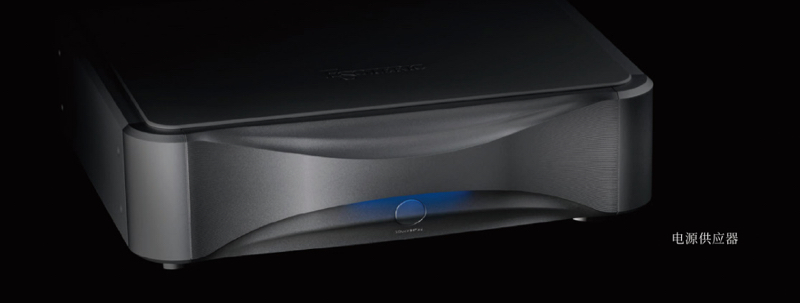

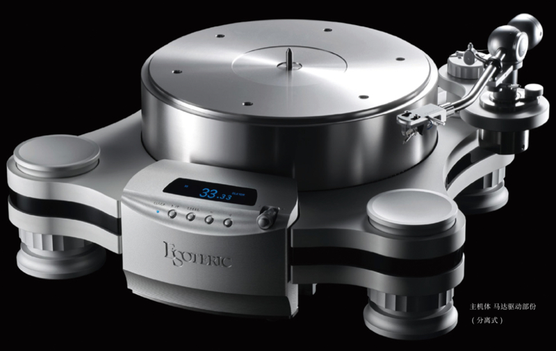

3组独立机体:主机体、驱动部份及电源供应器。
高质量 VCXO(电压控制型石英晶体振荡器)配合马达驱动,确保转速精确。

反向轴承系统令转盘的转动更加流畅。
机体前控制面板,设有测微计旋钮,透过调节驱动转盘的磁力强度,作为播放音效微调效果。
唱盘基座由铝合金及 MDF 木层组成 3 层结构,有效抑制谐震。
基座中间木夹层,以华丽钢琴漆润饰。
机底配有隔震机脚,藉由特殊阻尼物料,隔绝外来震动。

Grandioso T1配备 TA-9D 动态平衡唱臂,或另选不加配唱臂。
Grandioso T1 可搭载 3支唱臂,用家按实际需要额外购买合适的臂板。
