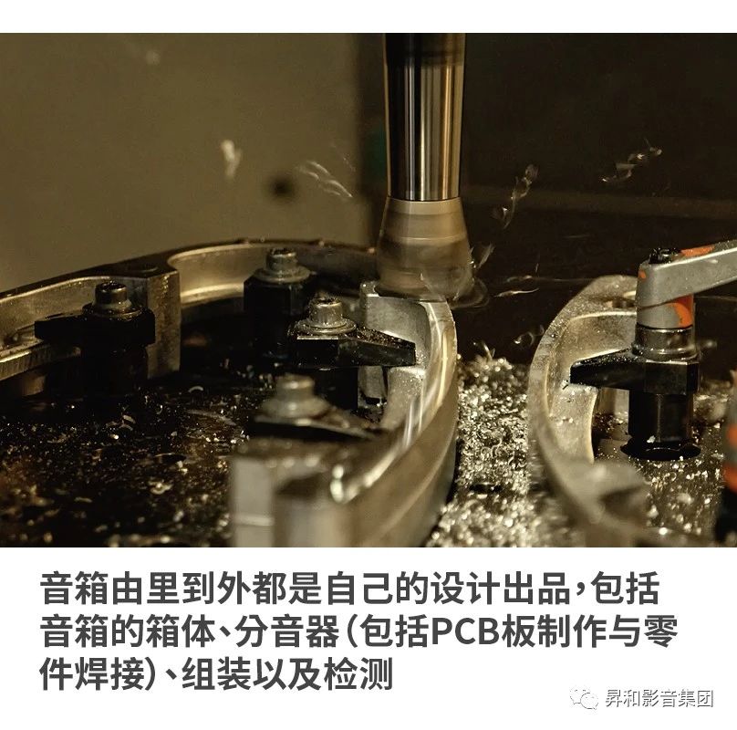

初期他依旧会沿用Isophon的喇叭单元来经营家用音箱市场,后来决定以自己的名字Gauder创办Gauder Akustik高德声学。他强调,现在的Gauder Akustik的设计权完全由自己掌控,音箱由里到外都是自己的设计出品,包括音箱的箱体、分音器(包括PCB板制作与零件焊接)、组装以及检测,都是在Gauder位于德国斯图加特自己的工厂进行处理,要求100%的质量管控。当然了,Roland Gauder不可能所有配件都自行生产,那样的做法根本不是开设工厂,而仅能存在于实验室中,因此部分喇叭单元、分频器元件和接线端子等个别部件,向包括Accuton、Mundorf和WBT等等其他同样在德国的顶尖品牌定制与购买。

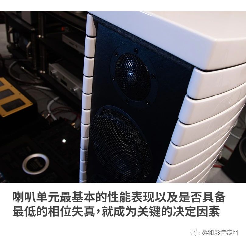

Dr. Roland Gauder出生自音乐世家,父亲跟哥哥都是音乐家,自己的儿子也是音乐专业的,他笑说自己应该是家族里唯一的“理工男”,从事的事业都跟其他家人不一样。但生长在音乐世家的好处之一,就是他一直身处音乐的环境里,对声音重播有着更深刻的理解,并且练就了一副“金耳朵”。Dr. Roland Gauder熟悉每一种乐器本质的声音。当他知道音箱好声的关键不是仅限于频率响应之后,他开始研究音箱的时间相位,这是攸关于声音听起来真不真实的关键因素之一。
当你关注音乐在演奏的状态,声音的表达不是仅限于在特定频率,包括吉他、弦乐、铜管、木管,甚至是人声演唱,展现出的动态都是高低起伏的,更不用说要为一个多达百人的交响乐团演奏,当录音师将这些复杂的乐器音色与所有声音动态都拾取在录音里,一对音箱如何充分地重现那种活生的现场感、真实的乐器音质,喇叭单元最基本的性能表现以及是否具备最低的相位失真,就成为关键的决定因素。

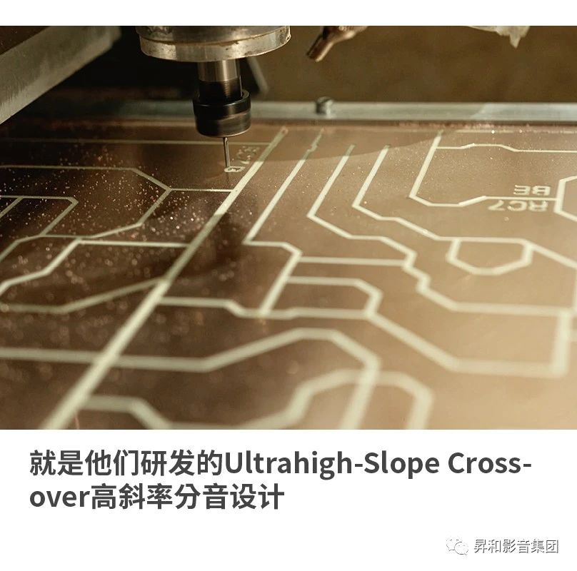

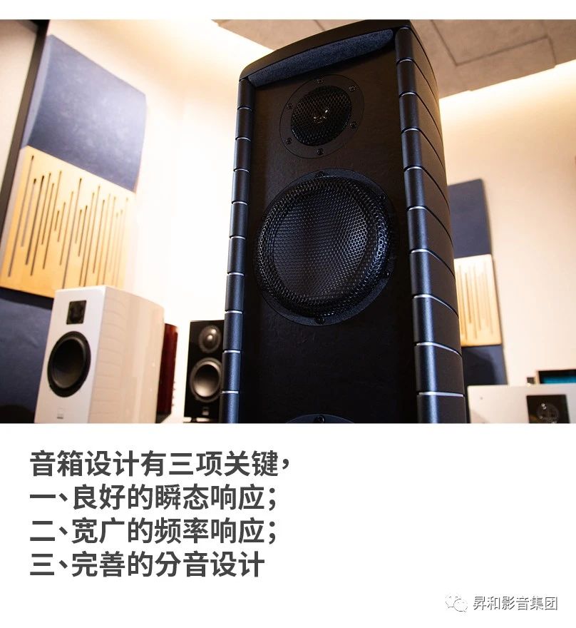

在Roland Gauder的观念里,音箱设计有三项关键,一、良好的瞬态响应;二、宽广的频率响应;三、完善的分音设计。根据Roland Gauder的研究,现阶段音响市场上的主流分音器,分音设计得不够周全,导致音箱工作时,容易造成两只喇叭单元在衔接段的相近频率产生过多的频率叠加,这不仅会在声音的音色上产生扰乱,更会造成相位失真,是导致声音听起来不够透明与真实的关键。

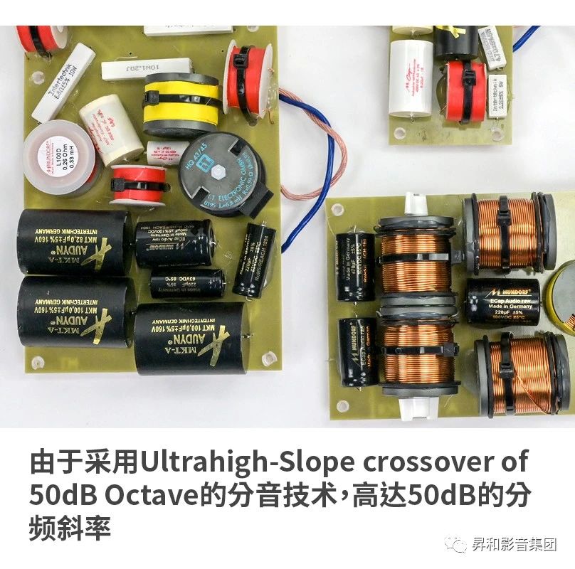

为了降低失真问题,Dr. Roland Gauder在音箱各项设计上创造了多种技术,包括单元以及箱体,而其中之一,就是他们研发的Ultrahigh-Slope Crossover高斜率分音设计。Dr. Roland Gauder认为,在理想的状态下,一对音箱的分音设计应该是尽可能减少喇叭单元衔接区间的重叠发声频率,但常规的分音器技术对频率的“切割”不够彻底,无法达成理想的状态。Gauder Akustik音箱最高可以以60dB/每频程的斜率,最大程度上让喇叭单元之间的衔接更为紧密更精确,无论是声音细节的解析能力,还是应对大编制音乐所展现的丰富层次与准确定位感,都有出色的表现。环顾全球Hi-End音箱品牌,此做法堪称绝无仅有。当你足够了解Roland Gauder的音箱设计思路,就能明白他是如何在既定的成本内设计出一款最理想的音箱,音质表现、相位失真、低频灵敏度,控制力都是同级中出类拔萃的。
比如Gauder Akustik的入门型号Arcona 40箱体采用密闭式设计,虽然仅是二分频二单元的结构,但由于采用Ultrahigh-Slope crossover of 50dB Octave的分音技术,高达50dB的分频斜率,令这款音箱给人音质干净通透、细节鲜明、相位准确的特点,但对于所搭配的功放要求就会比较高了。其实,所有Gauder Akustik的产品都保有这一特性。

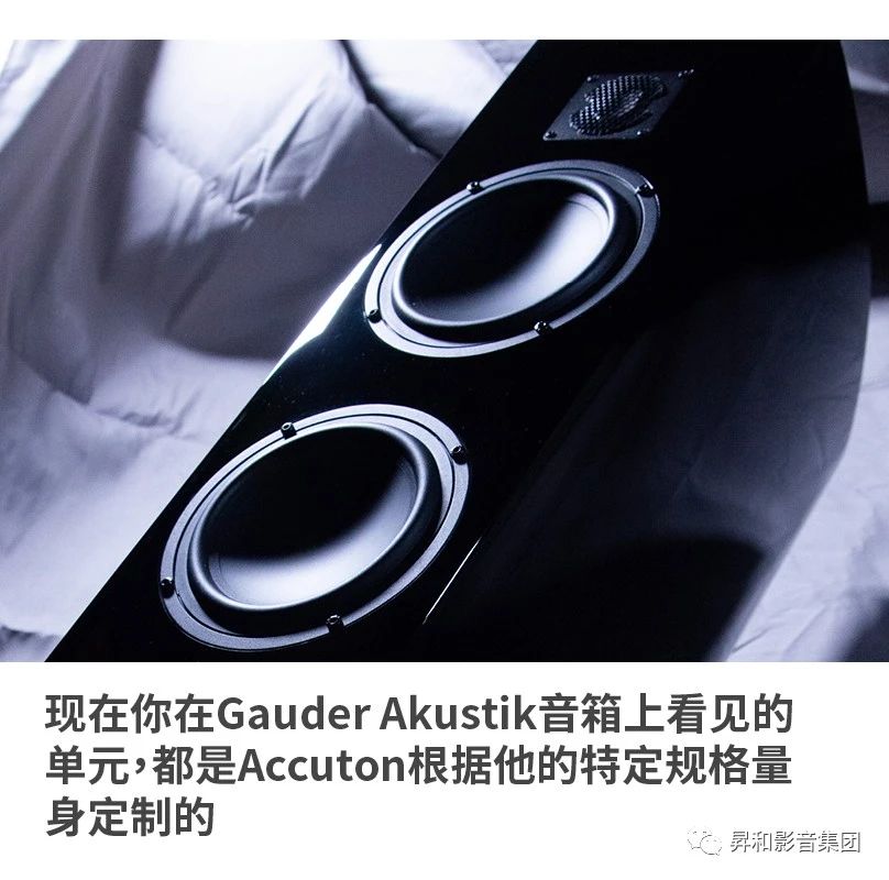

Gauder Akustik乐于使用硬质振膜的喇叭单元,而且包括高音单元和中低音单元几乎都是三文治铝金属与陶瓷振膜制品。Dr. Roland Gauder解释:所选择的Accuton同样来自德国,而且工厂距离Gauder Akustik仅2小时的车程,近水楼台的合作关系非常密切,常常一有想法就开车去他们工厂进行技术交流。现在你在Gauder Akustik音箱上看见的单元,都是Accuton根据他的特定规格量身定制的,优秀的性能和合作无间的适配性都发挥到极致。

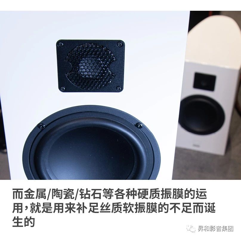

从开始涉足音响设计,Roland Gauder曾工作过的Isophon在60年代就是以研发丝质软振膜高音单元起家的,而如今舍弃丝质振膜改用硬质振膜是出于什么原因呢?Dr. Roland Gauder表示:当他在设计音箱的过程,一直在问自己,从音箱设计演化这么多年的过程,究竟音箱的声音还有多大的进步空间呢?在箱体结构方面,我们都知道,不同的设计效果不尽相同,但音箱的喇叭单元呢?从他自己设计音箱多年的经验,丝质振膜的应用技术虽然成熟,但依旧还有许多无法突破的上限,例如振膜硬度与高频响应的延伸有限等问题,而金属/陶瓷/钻石等各种硬质振膜的运用,就是用来补足丝质软振膜的不足而诞生的。

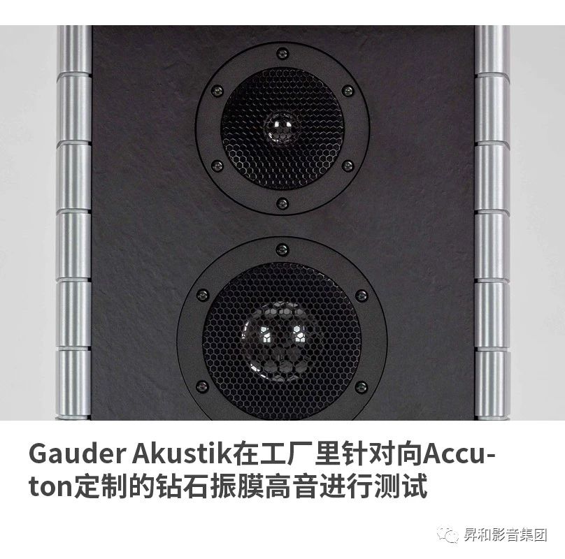

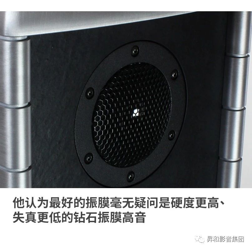

Gauder Akustik即使是入门级的Arcona系列都提供陶瓷振膜高音,这是在长期的音箱研发过程中,他们试验了市面各种其它性能优异的高音单元,直到2005年才开始正式确定使用声音特质与性能皆出类拔萃的陶瓷振膜高音单元。在这个价格预算内,毫无疑问陶瓷振膜是Roland Gauder认为最理想的材料。当然,假如预算不设限制,他认为最好的振膜毫无疑问是硬度更高、失真更低的钻石振膜高音。他与研发团队一同于厂内进行的多项测试数据,都显示出钻石高音无论是硬度、阻尼,还是高频响应的线性表现能力,都是所有金属振膜里最优秀的。Gauder Akustik音箱的高端型号所采用钻石振膜高音单元,同样是向Accuton安装设计要求特别定制。
至于硬质振膜究竟在表现上,有哪些优于丝质振膜的地方?高音单元要重播出20kHz的高频响应,代表着在一秒内高音振膜须来回振动达20,000次所发出的响度必须在额定的测试范围内(比如真±2dB)。Gauder Akustik在工厂里针对向Accuton定制的钻石振膜高音进行测试,显示出钻石振膜的高频延伸可达将近88kHz,这是他们在厂内测得的真实数据,而传统的丝质振膜因为硬度不足的关系,大概在14-15kHz就已经开始衰减。相对而言,钻石振膜高音的各项性能指标和实际的声音表现,都比软质振膜要优胜得多了。

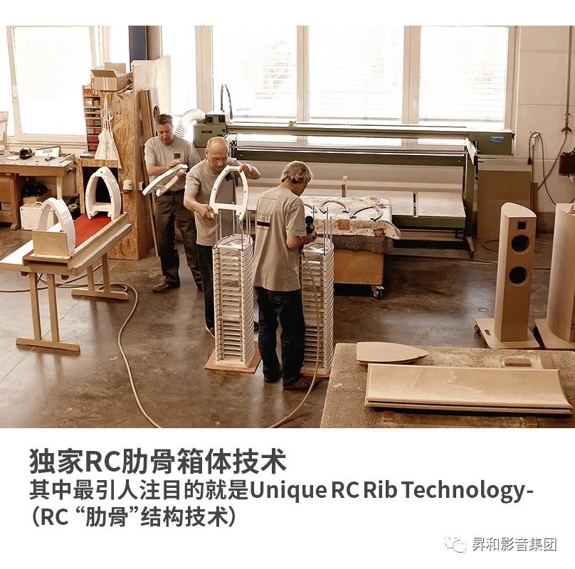

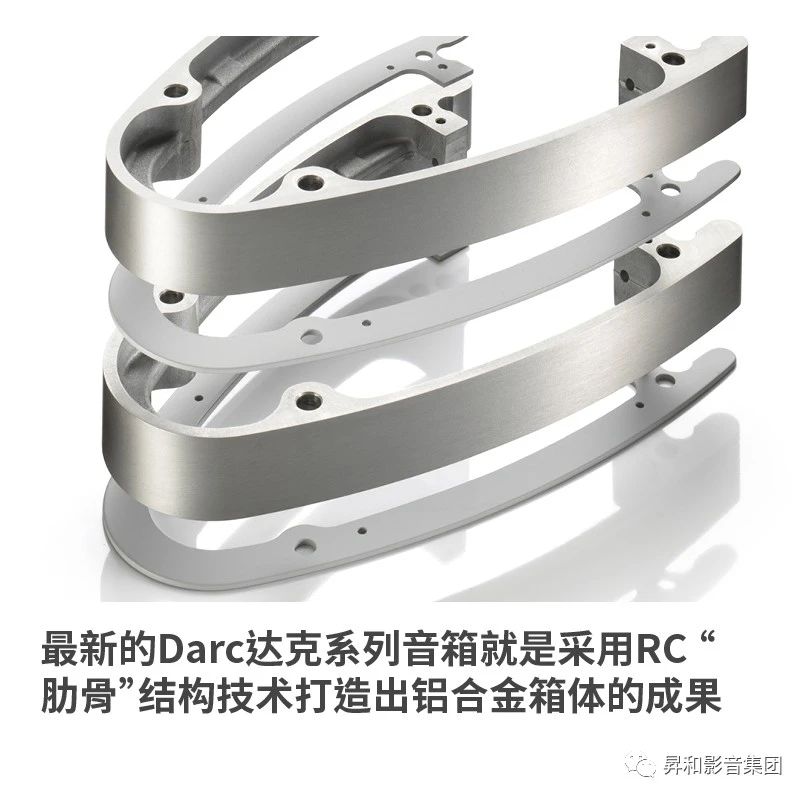

除了喇叭单元和分频器,Gauder Akustik的箱体设计也拥有众多独家的技术,其中最引人注目的就是Unique RC Rib Technology(RC “肋骨”结构技术)。Dr. Roland Gauder早在25年前就已经设计出第一对采用全铝合金打造的箱体结构。那时候他直觉认为铝合金在各方面的表现都比传统木制箱体好,但初制品效果并不理想。因为常规的铝合金箱体无法抑制喇叭单元运作时产生的振动,从来产生了严重的音染,后来这个计划被搁置了。

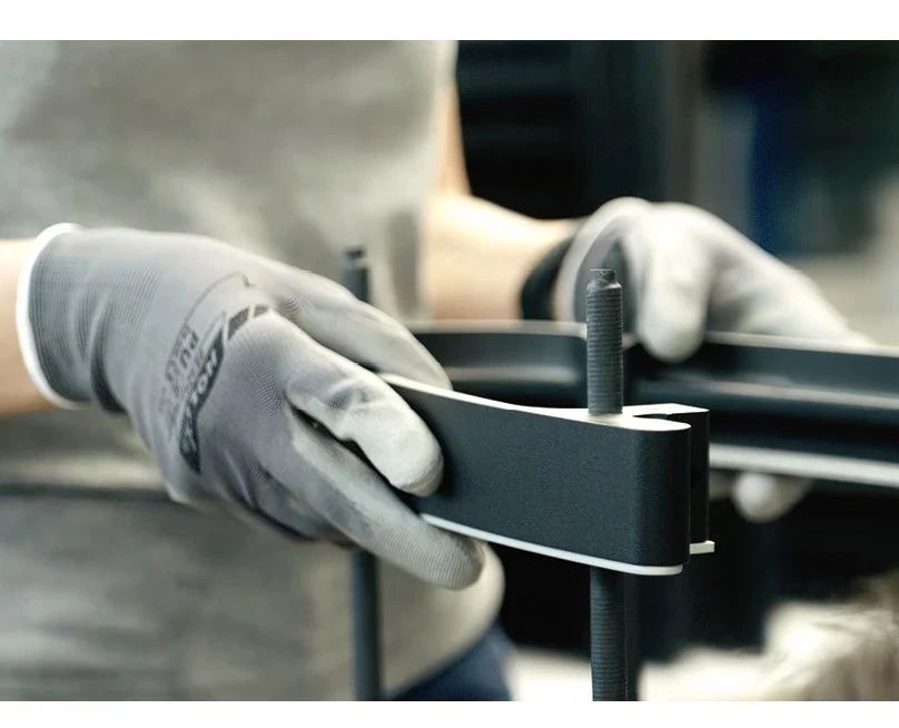

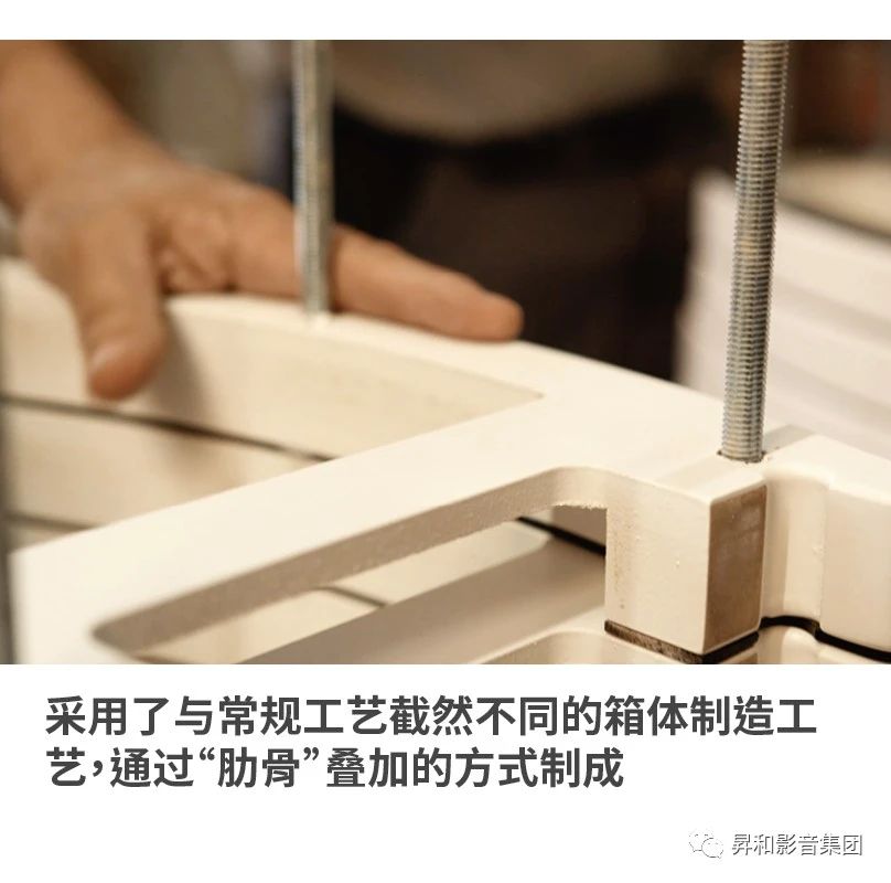

直到2007年,Gauder Akustik推出了Berlina柏林旗舰系列,采用了与常规工艺截然不同的箱体制造工艺,通过“肋骨”叠加的方式制成。将肋骨切割出特定形状与厚度之后,一层一层堆叠成所需的箱体,并在每一层肋骨之间夹上阻尼层,从而最大程度强化了箱体的整体抗振强度。Berlina系列音箱在业界取得巨大的成功,于是Dr. Roland Gauder开始思考将这个技术延伸设计自家第一款铝合金结构的箱体。
最新的Darc达克系列音箱就是采用RC “肋骨”结构技术打造出铝合金箱体的成果。沿用了Berlina系列的箱体设计理念,将肋骨的材质从木转为铝合金,同样以多根金属螺杆作刚性强化堆叠,并在每个肋骨之间配上阻尼,从而彻底解决了材料谐振的问题。全新的Darc达克系列箱体刚性极高、不会产生共振,避免了音染的影响,对于电声业界而言无疑是技术上的一大突破。

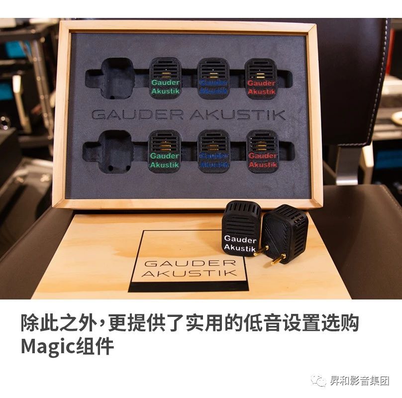

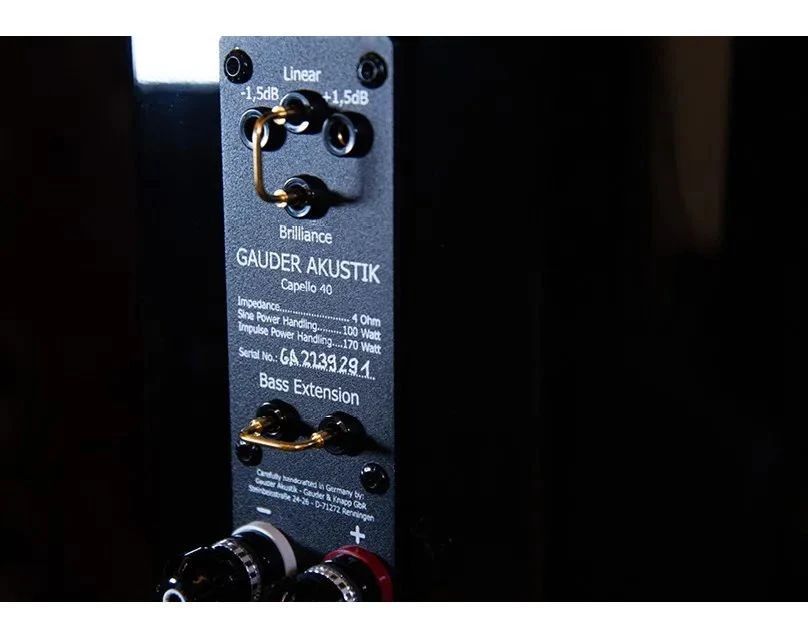

另外,拥有丰富产品设计经验的Dr. Roland Gauder深知每个聆听空间的情况都不一样,所以如果音箱无法提供一些声学调整的话,那纵使最好的音箱也难以发挥出最好的效果。因此所有Gauder Akustik音箱的分频器内都提供低音拓展系统的设计。在每款音箱的接线端子附近,均有一组插孔,只需插入低音扩展桥,低音可在30Hz-60Hz之间提升4 dB。除此之外,更提供了实用的低音设置选购Magic组件:可对低频响应提供+1\+2\+3\+3.5dB等多个调整选项,让玩家可根据自己的聆听空间情况作最适当地适配。

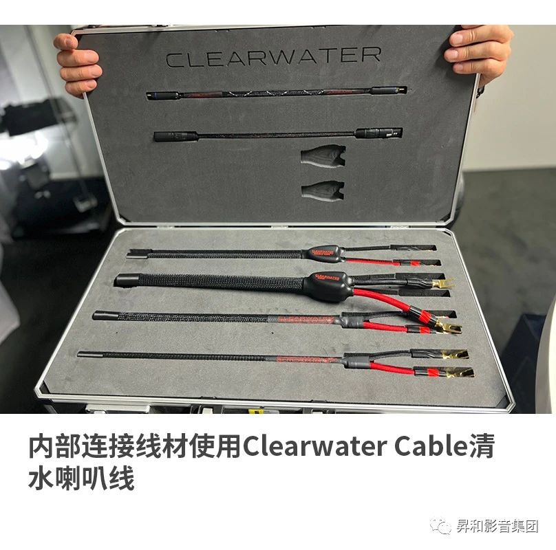

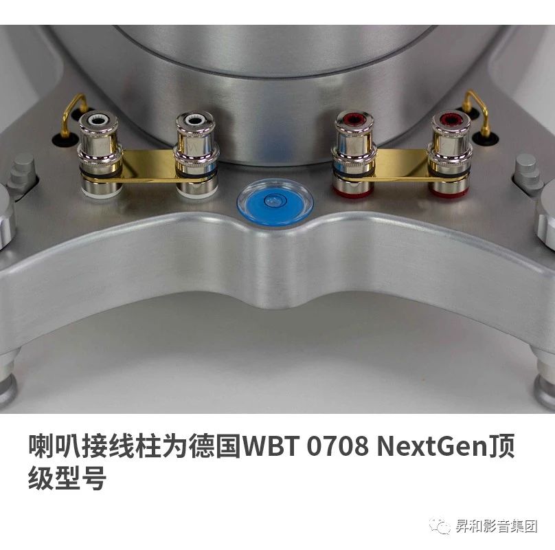

毫无疑问,Gauder Akustik高德声学地独特设计,让每只素质非凡的喇叭单元以最佳的状态工作,实现完美的音箱系统匹配。而且每路分频器均独立安置在各自的箱体内,避免谐振带来的影响劣化音质。音箱接线柱为德国WBT 0708 NextGen顶级型号,内部连接线材使用Clearwater Cable清水音箱线,确保最佳信号传输性能。对于玩家来说,拥有Gauder Akustik高德声学的音箱后,大可忘记它背后的理论,真相永远在音乐里。
