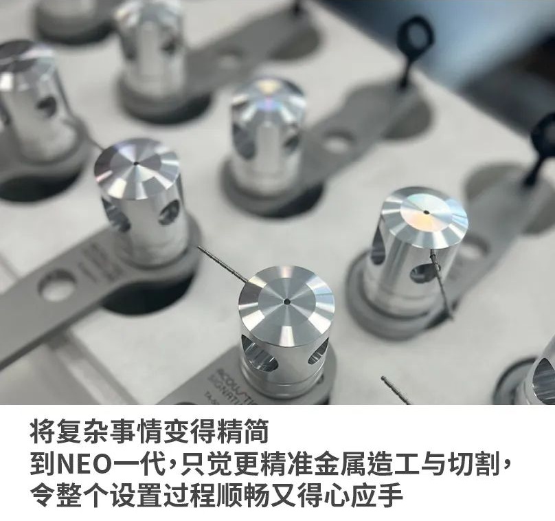

将复杂事情变得精简
多年来接触Acoustic Signature的产品,无不大赞其包装之用心,甚或简单的装嵌与调校,到NEO一代,只觉更精准。金属造工与切割,令整个Set Up过程顺畅又得心应手。不是因为Montana NEO(守护者)、TA5000 NEO(以下简称NEO)级别较高,设计更到位。诚然,Maximus、Double X及至Ascona、Invictus,我以往都装拆多次,基本上步骤还是差不了多少,只是每个部件,如基座、转盘的重量有别而已。

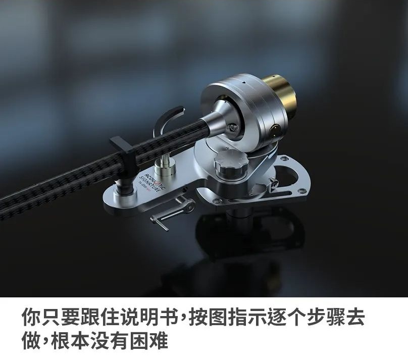

约略读过Montana(守护者)和TA-5000说明书,便开始着手组装,假使之前有亲手调整过“盘臂头”,你只要跟住说明书,按图指示逐个步骤去做,根本没有困难,更不存在什么奥妙,只是纯机械结构,多得设计者周密规划及运用超精密仪器,让产品达致合理、优质、无可挑剔的顶级完成度。

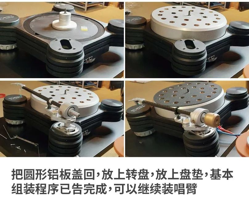

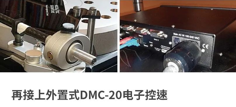

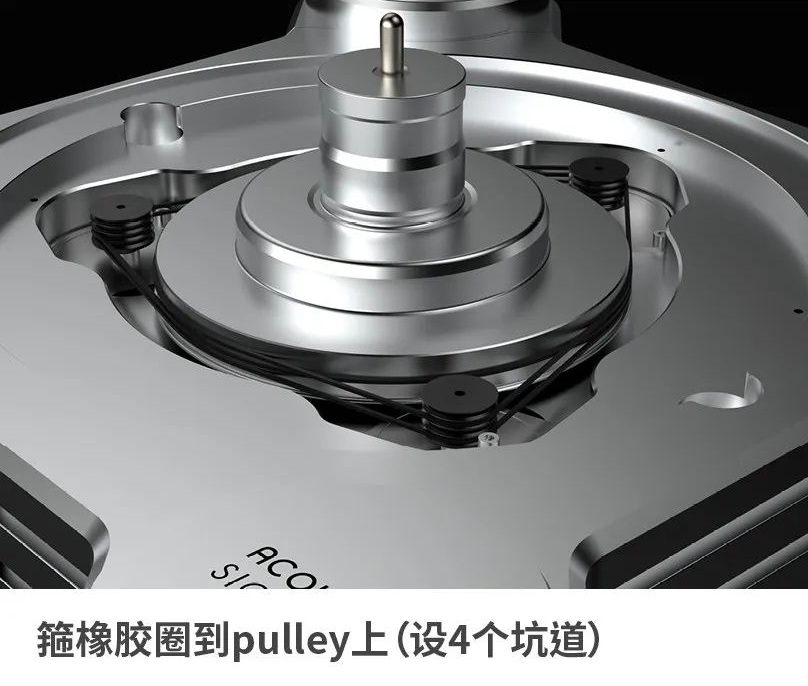

装嵌Montana(守护者):基座放到稳固台面上,调准(3个geldamped feet大脚座)水平,揭起圆形厚铝板,将副盘轴承直接插进bearing hole轴套(力度要轻),3个AC马达pulley转轴上箍上橡胶圈,把圆形铝板盖回,放上转盘,放上盘垫,基本组装程序已告完成,可以继续装唱臂,再接上外置式DMC-20电子控速。

一、保留盖住轴套孔的一片胶纸,建议贴于铝板盖面;
二、箍橡胶圈到驱动轮上(设4个坑道),并非一胶圈、套上一驱动轮,而必须是“每根胶圈”绕至“两支驱动轮”,再套至副盘之上,3支驱动轮以ABC代表,即AB、BC、CA,由最低坑道,顺序箍到第2、3坑道;
三、Armbase臂座是厂方一贯轨道式可伸缩设计,依靠盘底两粒M8螺丝锁定,包装盒附一套六角扳手,L形扳手可伸到两粒螺丝位置,只需扭松少许,顶多1/4圈,臂座便变成活动,决定好唱臂安装距离后,再上紧也容易。

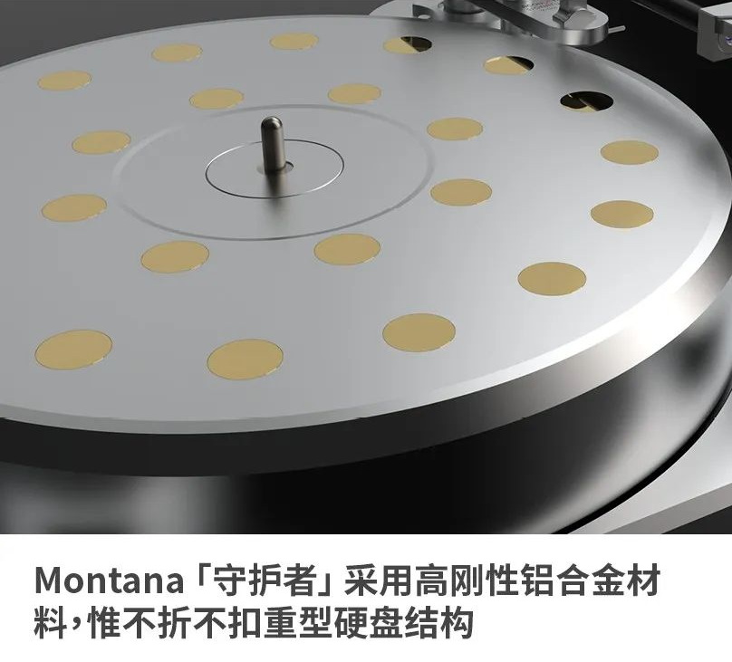

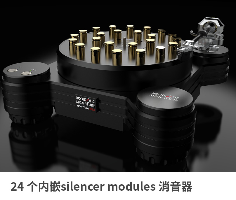

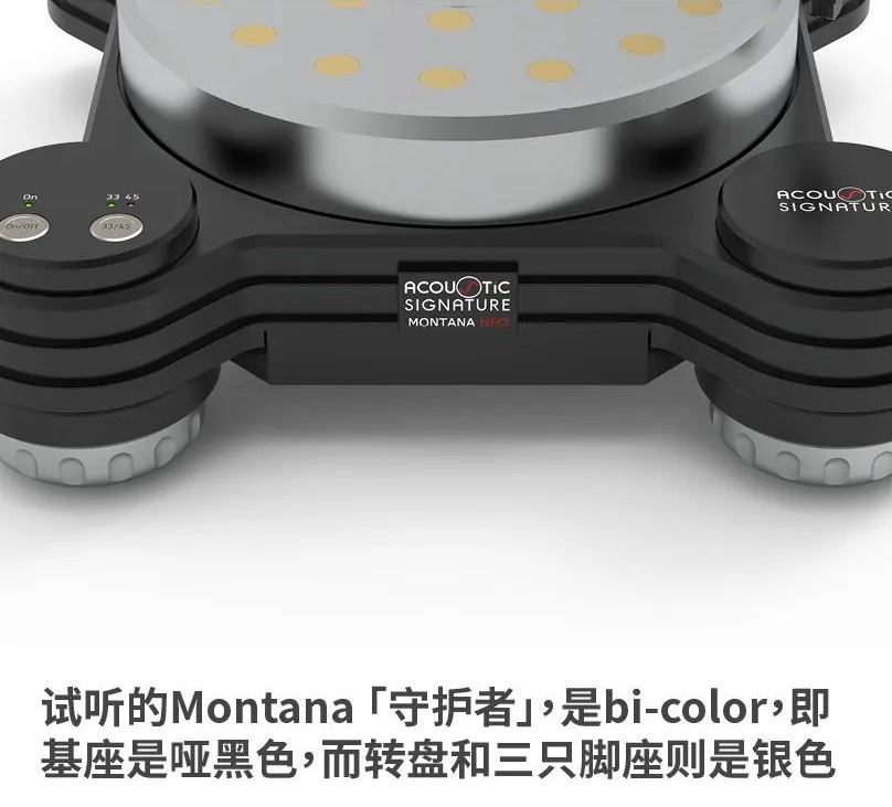

今天的Montana(守护者),骤眼看外形的确比多年前型号,如Thunder、Storm等小巧,深阔约17寸×17寸。原因很简单,再没有外置的马达,厂方除入门级外的7个型号,无论马达数量是1个甚或多至6个,统统隐藏起来,放置到基座之内,直接驱动副盘;另一好处是橡胶圈可免却尘埃、污垢等沾染。再者,不似Hurricane(Typhoon和Tornado),Montana(守护者)的armbase臂座是由基座直接延伸出来,属唱盘整体结构一个部分;从外观看四个大圆柱围绕似的,实际底部只得三脚座,靠后两个圆柱,悬空的,是两个安装唱臂的位置,亦即臂座,如上所述,下方松开螺丝,便可伸延出来,使用10、12寸唱臂便必须往外移。至于前方两个圆柱,底是脚座,右一个表面印上logo,左一个是电源开关、33.33/45rpm切换。

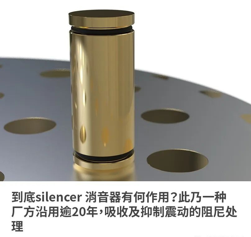

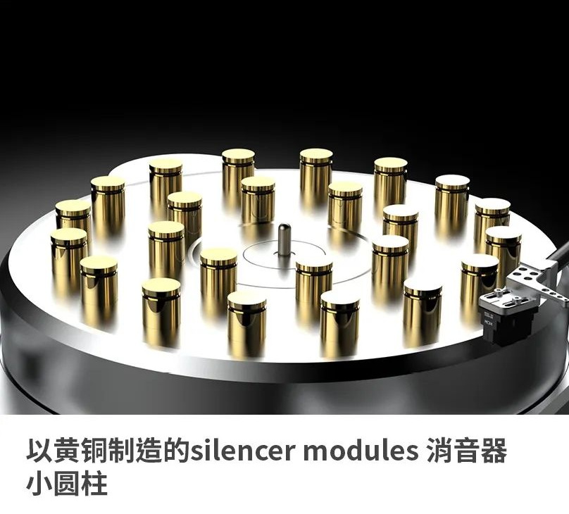

Acoustic Signature唱盘设计其中重点项目,是platter转盘内掺入不同数量,以黄铜制造的silencer modules小圆柱(只有Maximus未有使用),大致上点算silencer数目,就能估计该唱盘级别和价钱了。上次试听的Hurricane用8个,今次的Montana(守护者)用24个,旗舰Invictus Jr与Invictus,大小总共56个。
到底silencer有何作用?此乃一种厂方沿用逾20年,吸收及抑制震动的阻尼处理,是CLD(Constraint Layer Damping)夹层阻尼技术之一种,在铝金属转盘中打入黄铜制silencer,令Ringing振铃现象大幅度下降(网页附50mm厚的铝金属盘,与加入8个silencer后的图表比对),让唱头针尖在最稳定平台上,捡拾唱片坑纹信号,同时减少循迹误差,提升声音回放性能。

厂方唱盘设计,向来都以多个马达工作,Montana(守护者)就使用了3个同步、两组线圈24-pole结构AC马达,箍3条橡胶圈方法上面已说过。然而,不少唱盘设计者却认为马达越多,引发的震动便越大,噪音也增加,更难达致同步旋转,故以采用单一个马达居多。Acoustic Signature当然了解这些问题,究其原因是马达正弦波、90º相位偏移,故对选择制造厂家,以至逐一配对,厂方都落足工夫,并进行AVC(Automatic Vibration Control)技术研究,分成Level 1、2、3三个级别,Montana(守护者)是属于Level 3,跟Invictus同级。AVC其中目标是确保马达极性和相位准确,透过最新DMC-20电源/控速DSP数字系统实时监察,并自动作出修正,务求马达百分百一致同步之外,震动和噪音同时大幅度下降。至于多马达驱动之优点,讲过多次了,简单说橡胶圈互相抵消侧向拉/扯力,令抖摆率下降,转动有更高稳定性。

Montana(守护者)组装妥当,再把红、蓝两条RJ45各接至控速与唱盘之间,插电源线,按开关,转盘徐徐起动。是时候安装唱臂,代理送抵试听是一支12寸TA-5000 NEO,属中级型号,对上还有TA-7000及TA-9000。除TA-500 NEO只供应9英寸外,其余5款唱臂均设9英寸、12英寸选择。

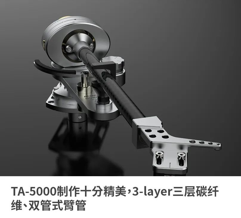

拿上手细看,TA-5000制作十分精美,3-layer三层碳纤维、双管式臂管,质量轻巧,低谐振且刚性十足,双重臂管之间加入特殊阻尼物料,管内接线采用纯银导体,银线一直延伸出连身设计的唱头壳外。唱臂使用的gimbaled ball/race滚珠轴承,继续由SKF瑞典轴承制造厂供应,与以往稍有不同,如今TA-5000所使用的滚珠轴,是hybrid结构,混合了陶瓷和不锈钢,精密度维持最高等级,唱臂具超畅顺循迹性能。

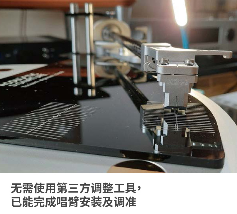

唱臂基本调整项目,如方位角、VTA/SRA、抗滑均齐备,由于制作精准度极高,调校亦简单又容易。留意,TA-5000的安装方式是以SME-type为标准,此外包装配件中另附来Rega-type,约24mm直径圆孔,周边三个螺丝孔,开孔半径为20.5mm。唱臂规格:有效长度309mm、P to S安装距离295.8mm、补偿角18.1º、超距13.2mm、有效质量14.4g、重量687g。附件中还有一条DIN→RCA phono cable,是Atlas Cable Equator Achromatic OCC纯铜线,一块黑色胶板,是调校安装距离和循迹超距使用的,上面两点null point 66/121mm,亦代表厂方是以Baerwald超距循迹计算。基本上用家是无需使用第三方调整工具,已能完成唱臂安装及调准程序。

试听的Montana(守护者),是bi-color,即基座是哑黑色,而转盘和三只脚座则是银色,很特别。厂方另提供全个黑色或全个银色选择,无论那个颜色,每件产品铝金属打磨之精美,绝对达极级水平。

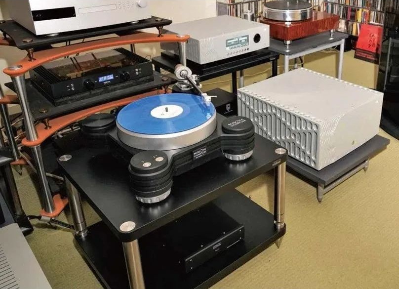

以Montana(守护者)+TA-5000+MCX3作为音源,唱臂线接驳到Brinkmann Edison MkII,设定100Ω/66dB,前后级用Boulder 1110+1160,推动B&W 801 D4。将臂/头的循迹调准后,开声前当然还要测试唱盘转速,放上7英寸“红碟”播第一轨3150Hz信号(33.33rpm),配合Platterspeed App,反复按DMC-20背后的“+/-”按钮,很快便调准转速,同时亦观察出Montana(守护者)的抖摆率,无论raw frequency或lowpass filtered也十分理想。
