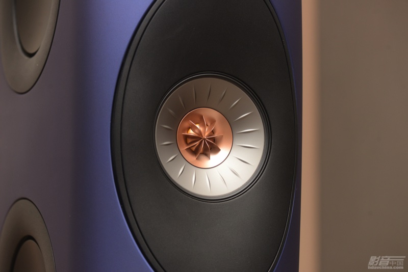

Blade Two Meta使用的是加入MAT超材料吸音技术的第十二代Uni-Q同轴喇叭

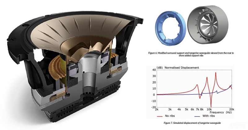

图左:使用MAT超材料吸音技术的Uni-Q同轴喇叭剖面图,高音喇叭的背部通过背后的导管引入MAT超材料吸音部件后被吸收,从而减少对高音振膜的影响,也降低了失真。而且新一代的Uni-Q同轴喇叭在设计上也做了多处优化
图右:高音喇叭前面的波导器的作用是让高频响应更平滑,图为KEF提供的官方数据

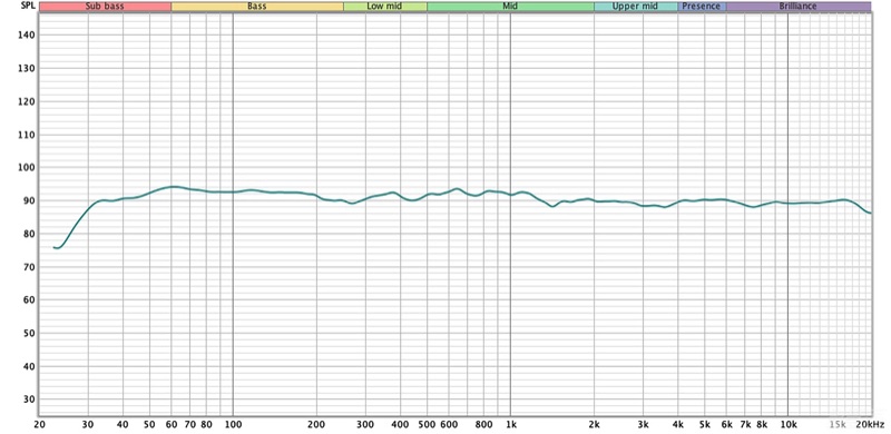

Blade Two Meta的实测频响曲线,测量时针对同轴喇叭部分远场测量(测试麦克风放置在同轴喇叭正前方50cm距离),而对低音喇叭和倒相管做近场测量,最后合成,受测量环境和设备影响,此参数仅供参考

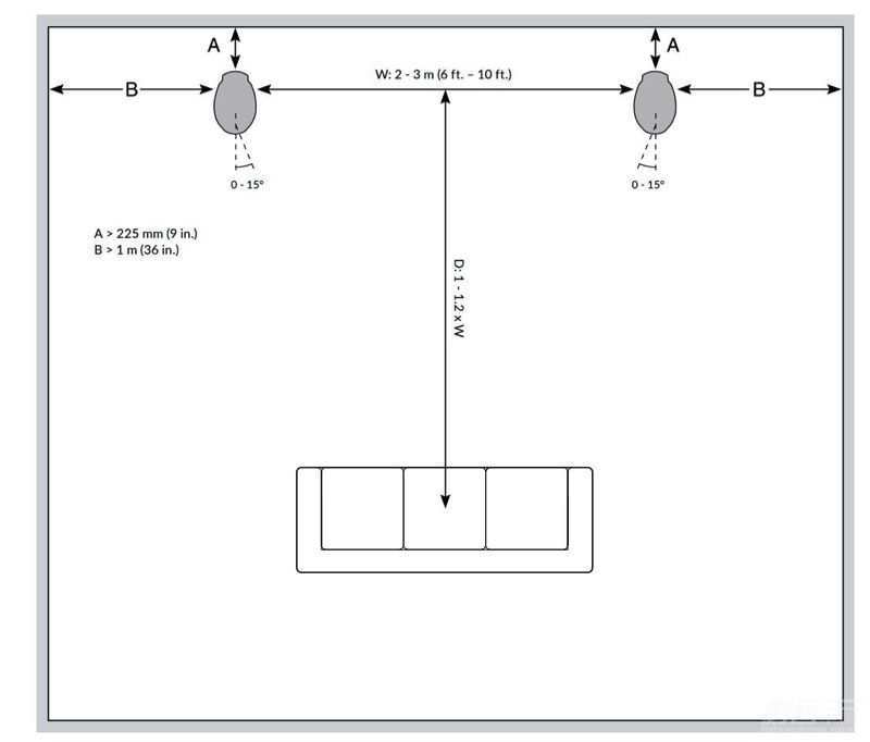

由于Blade Two Meta的4个低音喇叭安装在左右两侧,KEF在音箱的摆位上给出了一些建议,它要求音箱距离侧墙要有一定的距离,说明书上的建议是1米以上。至于与后墙之间的距离,KEF的建议是至少有22.5公分,同时音箱也要向聆听区域做一定的Toe-In调整,角度大概是15度,所以Blade Two Meta要求你的房间有较大的宽度。
