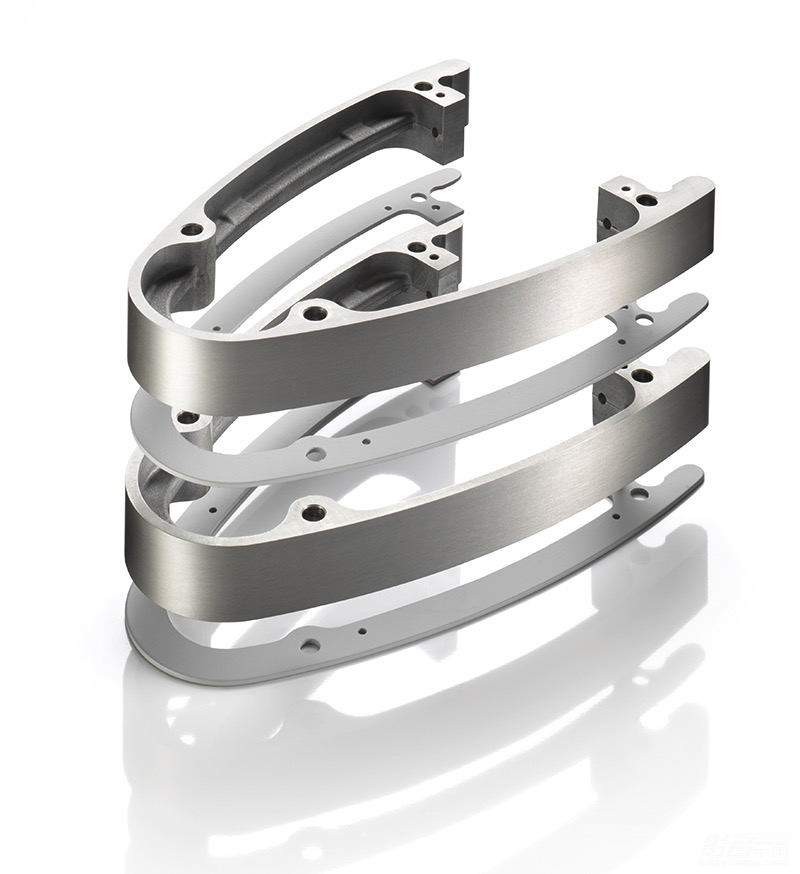

独家RC肋骨箱体技术

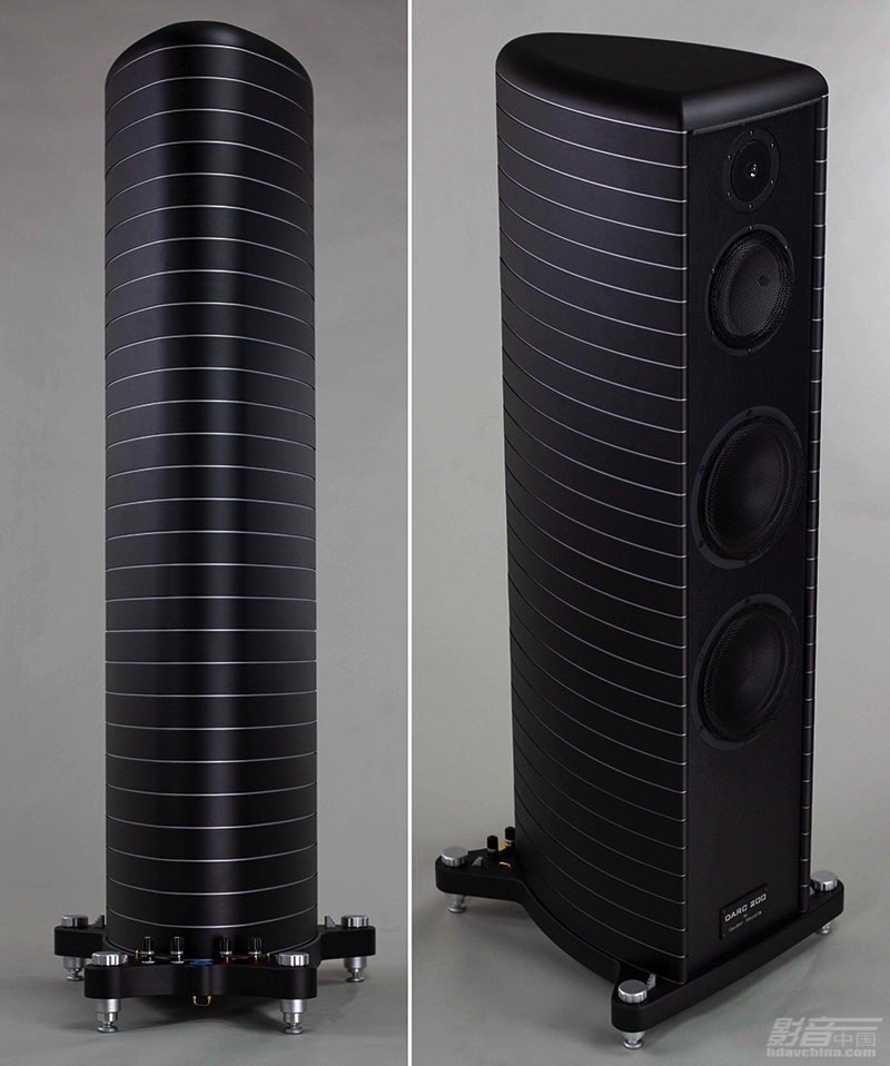

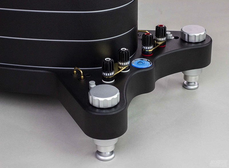

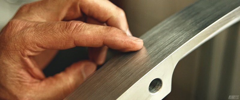

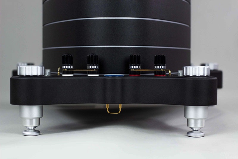

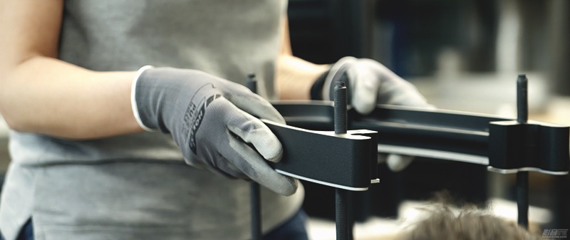

DARC 200的箱体采用独家的Unique RC Rib Technology(RC “肋骨”结构技术)设计,主体由坚固的CNC精密加工的铝金属 “水滴型肋骨”以层叠式构成,并且由多支高强度螺杆贯穿紧固,从而打造出独家构造的全铝金属箱体,达到比传统木质材料更出色的谐振控制性能。每层“肋骨”之间填入特殊的软性阻尼材料,杜绝任何震动的传导,令低音更清晰纯粹。DARC系列这种复杂的层叠式结构,令音箱既拥有全金属声箱的扎实,令声音清晰、稳定、鲜活,同时也能完全抑制有害的震动,避免传统金属箱体的谐振问题,彻底消除箱体的共振,提供优秀的声学性能。而箱体底座提供坚固且具有4档调校的钉脚系统,非常容易把音箱调整至水平状态。
独家低音拓展系统

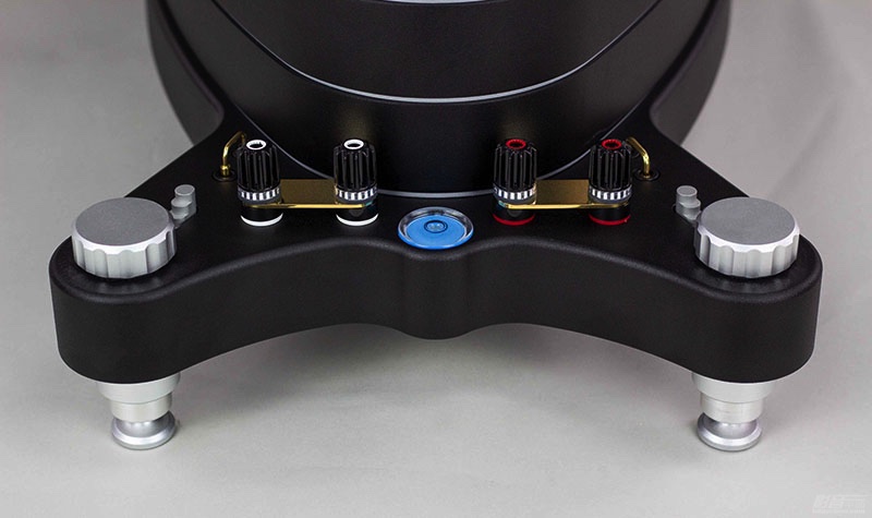

毫无疑问,多种独特设计带来的效果,让每只素质非凡的喇叭单元以最佳的状态工作,实现完美的系统匹配。而且每路分频器均独立安置在各自的箱体内,避免谐振带来的影响劣化音质。喇叭接线柱为德国WBT 0708 NextGen顶级型号,内部连接线材使用Clearwater Cable清水喇叭线,确保最佳信号传输性能。并且通过插入低音扩展桥,低音可在30Hz-60Hz之间提升4 dB,更提供了实用的九段房间均衡系统设置选项:-1.5dB、线性、+1.5dB;高音设置选项:-1.5dB、线性、+1.5dB,丰富的调节功能满足不同聆听空间的适配调整要求。

DARC达克200设计特点
·3路4单元落地式音箱低音反射系统
·1英寸100%纯钻石振膜高音单元
·7英寸黑色铝基复合锥盘振膜中音驱动单元
·双9英寸黑色铝基复合锥盘振膜低音单元
·大型航天铝合金RC肋骨制成的箱体,肋骨之间添加阻尼层
·向下辐射低音反射孔,高/中音封闭箱体
·使用Mundorf组件的对称式分频器
·60dB/倍频程的超高分频斜率
·双线分音WBT NextGen接线柱
·九段房间均衡系统
·可调低音扩展系统
·可调的大型钉脚底座
·提供天然铝拉丝、黑色粉末涂层、白色、银色或无烟煤色,肋骨阻尼部分可选白色、黑色、银色或金色
·客户可特别订制颜色
·阻抗:4欧姆
·功率处理:660W
·分频斜率:60dB/倍频程
·体积(H×W×D):132×30×45cm
·重量:92kg
