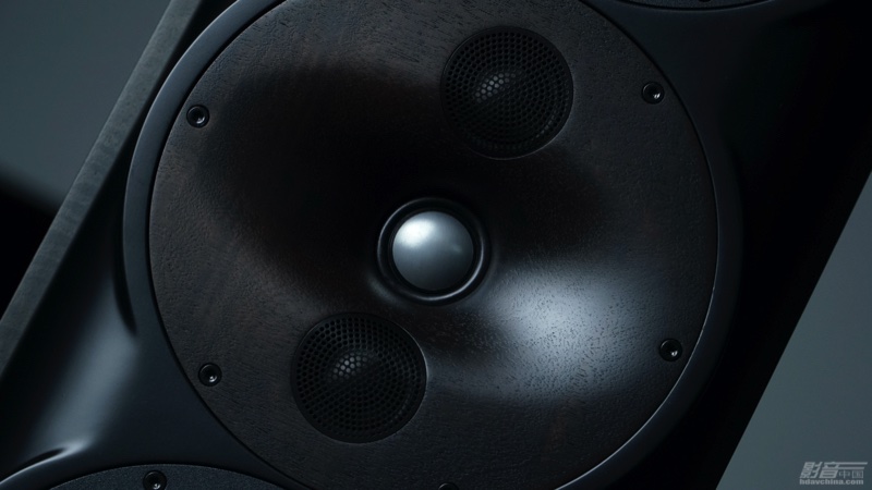

看着S5t SE,我就想起了之前的S5m,它们俩款音箱所用的单元都是一样的,喇叭单元的布局都是一样的,也是3路5单元设计,S5m是书架音箱,而S5t SE是落地音箱。S5t SE是S5t基础上的一个特别版本,它的实际定位位于S7t(也包括S7t SE)和S5m之间。PerListen Audio不论是落地式、书架式,中置式,还是嵌入式设计的产品。它们都有一个共同点,就是使用2只中音单元和1只高音单元组成DCP- Array,其实它的目的就在于控制指向性,主要是控制水平扩散和垂直扩散特性,为家庭环境使用做更好的优化。

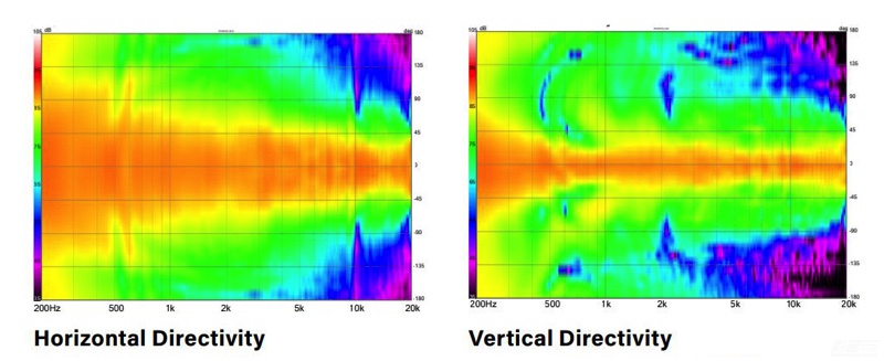

PerListen Audio的DCP- Array就是1只高音单元+波导器,上下两只是中音单元,而且中音单元前方的网罩实际上是声学透镜,目的就是控制指向性(控制范围是200Hz~20kHz),这里主要是控制指向性。其中,左边是水平扩散,以中间红色区域为声压级分布最高的区域,20kHz依然有±45度的扩散范围,200Hz有±90度的扩散范围,可以很容易地覆盖聆听区域,而垂直指向性就很窄,可以避免一些反射声。扩散性图片为官方提供资料

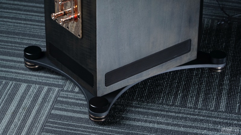

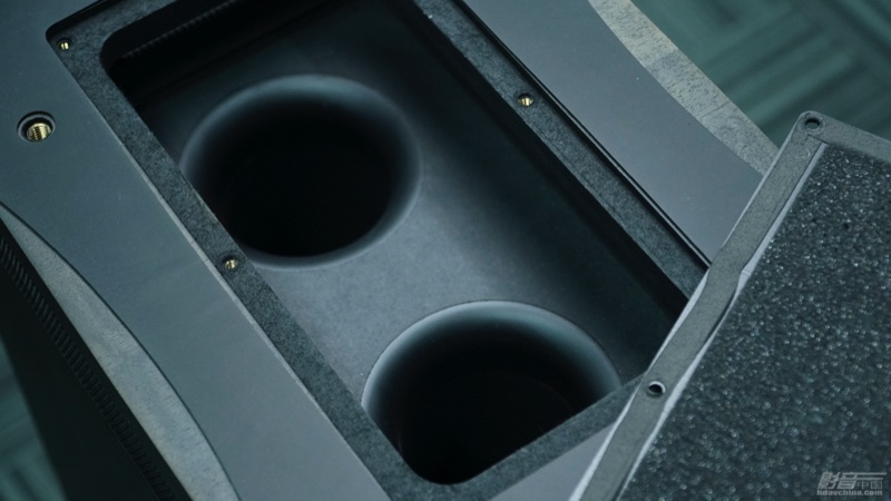

S5t SE同样是低音发射式设计,它的倒相孔设置在音箱底部,一共有2个,PerListen Audio也提供2个海绵塞让你根据自己情况让S5t SE变成密闭式,或者继续维持着低音反射式。不过,要做这样的A/B对比是很费劲的,一方面音箱很重,另一方面要拆开底座才能看到底部的倒相孔,那么你完全可以把音箱倒过来,拆开底座进行操作,但如果是瓷砖地板,那么就要多加注意了。
S5t SE的倒相管隐藏在音箱底部,一共有2个
音箱底部的网罩就是可以引出倒相管的气流,如果要填充,或者取出海绵,是需要把底座拆掉才能操作。另外,音箱的底座很沉,操作是要多加注意
到底堵住倒相管和不堵的差异在哪?我相信大家都很懂,就是增加了低音量感,也更深沉一点,稳重一点,但并不像之前听REVEL F126BE书架音箱那样贴墙摆放后有小音箱长大的感觉。S5t SE的低音部分的真正优势在于速度和质感,这是主要高端的,高性能音箱必须具备的特质。而且我更愿意接受把倒相孔堵住,这样显得干净利索。S5t SE的低音很棒,爵士音乐的感觉很好,Ultra Art Records发行的《Etrenne》爵士专辑的第一段,干净有力,弹跳力十足,而且这个录音制作在低音部分做得比较厚,有些音箱在播放这段音乐的时候低音容易发混,而且体积庞大,在S5t SE上面听可是清晰干净的,扎实的。不过,我最喜欢用S5t SE来放架子鼓的录音。例如,GML公司发行的《金架子鼓试音碟》,鼓声的质感很真实,力度、速度和解析力都相当到位。由于这个录音在录制是乐器与麦克风的距离很近,所以在S5t SE上面听起来的质感和细节非常犀利,有一种近在咫尺的效果。而且S5t SE的失真很低,我把音量加大,在两只音箱距离聆听位置1.5米的距离测得峰值声压级在93dB的情况下,鼓声听起来依然清晰结实。但如果你的要求更苛刻,更极致的低音。例如,你要感受管风琴的那种空气中笼罩着声音的效果,甚至是低音能够听出砸地板上的感觉,那么就需要再增加超低音音音箱来实现。例如,我之前用过的D212s,双12英寸推挽式低音设计,它的低音听起来也不是体积庞大的,而是讲求速度,质感和深沉度。对于发烧友来说,“主音箱+超低音音箱”的形式属于更高级别的玩法,更具挑战性,并非家庭影院所属。而且对于追求高性能的PerListen Audio来说,以“主音箱+超低音音箱”的形式,不仅能扩展低频的重播下限,还能更好地降低非线性失真。

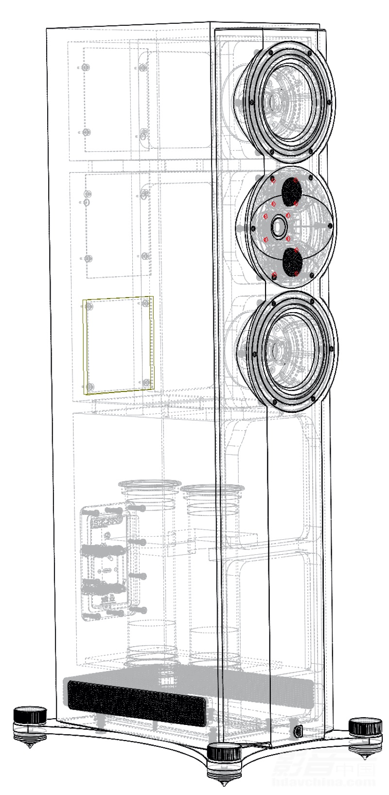

S5t SE的内部结构示意图

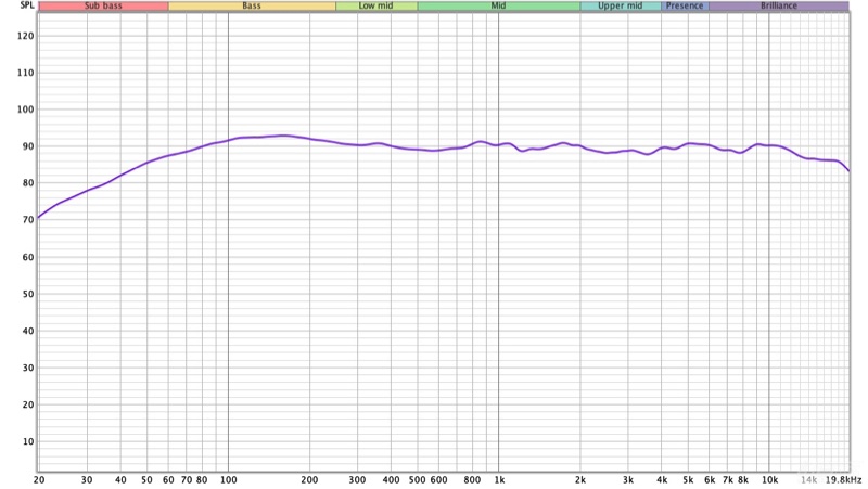

S5t SE的频响曲线测试,以正轴方式,倒相孔堵住的前提下测量,受测量环境和设备限制,测量结果仅供参考
