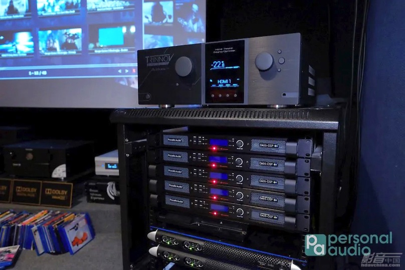

在蓝光碟和HD DVD(已退市)正式发售之后,视频部分是1080p,环绕声格式采用Dolby True-HD和DTS-HD Master Audio两种压缩率更低的无损编码格式,家庭影院放大器也随之升级。电影《阿凡达》上映之后又掀起了3D影像热潮,不久后家庭影院放大器的视频部分又开始支持3D影像格式传输。后来Dolby Atmos、DTS:X、Auro-3D这些三维沉浸式环绕音效相继出现,家庭影院放大器的环绕声解码部分又开始升级,这时候16声道、甚至32声道的环绕声处理器开始出现。之后是4K UHD、8K两种超高清视频推出,家庭影院放大器的视频部分又再次跟随升级。在这个发展过程当中,以日本品牌产品的升级速度是最快的,尽管目前8K节目源在家用领域并不流行,但支持8K的家庭影院放大器就已经在市场上开卖了。相比之下,欧美品牌机型的更新速度很慢,很难跟日本品牌竞争,所以欧美品牌往往会差异化竞争,走高端路线,例如,Trinnov Audio、Storm Audio、Lyngdorf Audio、McIntosh的家庭影院放大器都卖得非常昂贵。

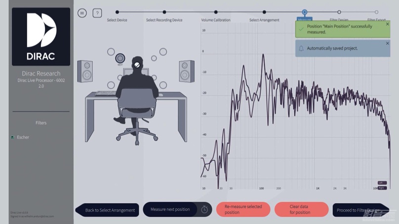

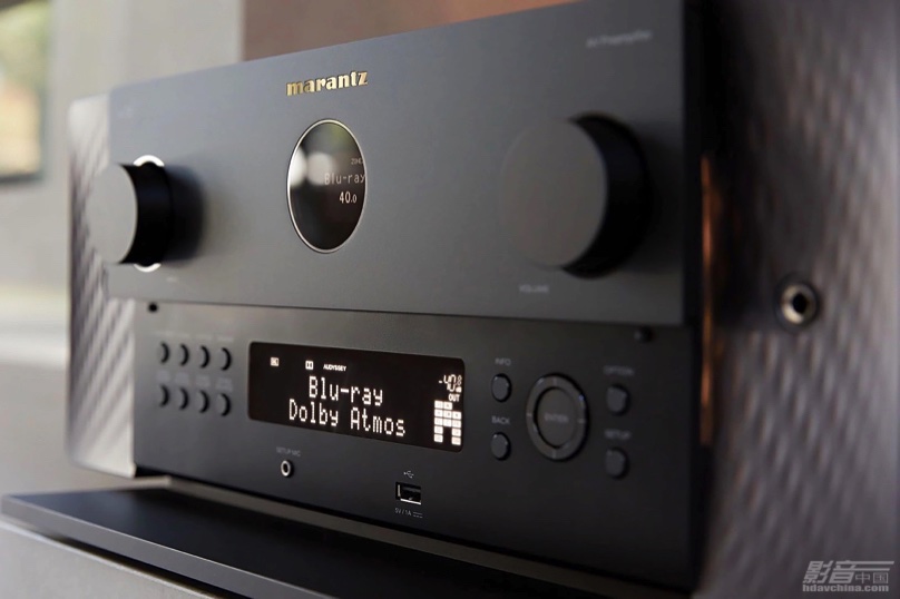

家庭影院放大器除了在视频格式、环绕声解码方面不断升级外,内置自动声场校正程序在近年来都有很大变化。尤其是Dirac Live在近年来开始大行其道,Onkyo家庭娱乐业务被收购后的新品开始加入Dirac Live,Marantz和DENON的新品也支持Dirac Live Ready,可以通过付费升级来使用Dirac Live。另外,Pioneer、Storm Audio、Rotel、THETA Digital、Primare、NAD、DataSat、Aracam、AudioControl、McIntosh等等这些大家熟悉的品牌都在使用Dirac Live,而Trinnov Audio、Yamaha、Lyngdorf Audio、Anthem这四个品牌仍然使用自己的自动声场校正程序。
Dirac Live在使用上需要在电脑,智能手机,或平板上安装Dirac Live软件,然后再结合测试麦克风来完成操作。Dirac Live可以修正频率响应以及瞬态响应来改善声音效果,而最新版本的Dirac Live更支持针对低音播放做优化的Dirac Live Bass Control功能。Dirac Live之所以大行其道的原因是Dirac Live是一个B2B声音优化解决方案,厂家只要向Dirac Research公司支付相关费用就可以使用Dirac Live了。
尽管这些优化校正程序在宣传上描述得非常美好,但事实上能起到的改善效果却是有局限性的,不可能完全地依赖它们就能得到好效果。从严格的角度,一个性能良好的声学处理才是前提,优化校正程序更多是一种辅助手段。

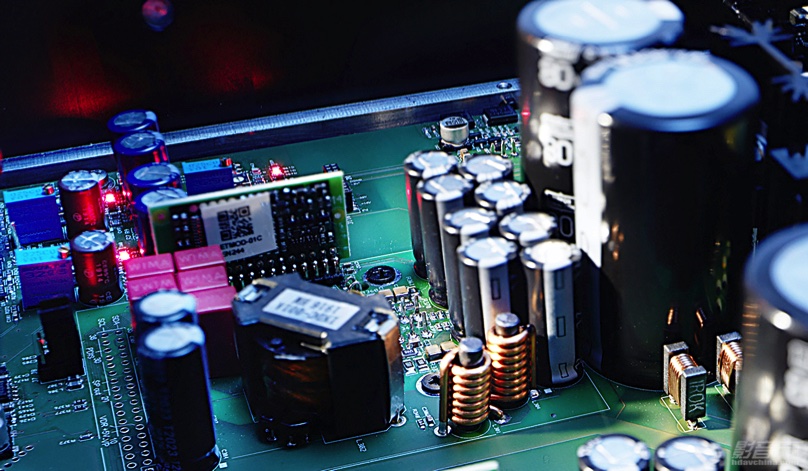

D类功放并不是什么新鲜事物,它很早就应用在家用影音器材里面。真正开始广为人知的D类功放,我想应该是ICE Power,它是Karsten Nielsen和B&O公司合作开发的D类功放模块,优点是体积小,效率高。ICE Power功放的首次应用是B&O的 Beolab 1有源扬声器。后来更以B2B模式面向音响公司出售或定制ICEPower功放模块。ICEPower在高级音响当中的应用莫过于美国Jeff Rowland(乐林),这公司就使用ICEPower功放模块开发了一系列的功放,只是这些产品的市场反映一般,总体评价没有他传统的AB类晶体管功放高。还有Pioneer也跟ICEPower公司合作,将ICEPower应用到自家的家庭影院放大器里面。例如,我曾经用过的SC-LX90、SC-LX81,它们的功放部分就是使用ICEPower公司定制的多声道放大线路,目的是为了减小功放电路在机箱里面的占用空间。
除了ICEPower,还有丹麦Pascal Audio,荷兰Hypex公司也在家用音响领域推广它们的D类功放模块,两者都是ICEPower的竞争对手。其中,Hypex公司的D类功放模块(包括UcD系列、N-Core系列)应该是当前家用影音领域中应用得最广泛的D类功放。后来,Hypex公司的主设计师Bruno Putzeys联合Perter Lyngdorf,还有几位工程师一起创立了Purifi Audio,先后开发了1ET400A和1ET7040SA两款D类功放模块。它具备超低失真的性能(包括超低的谐波失真和互调失真),是目前能买到的,且性能最好D类功放模块。可以说,从ICEPower到Purifi Audio,D类功放在这20多年里面的性能一直在进步。
尽管D类功放的性能一直在进步,但D类功放在小众的Hi-Fi发烧友圈子里依旧难以得到广泛认同,大多数的发烧友更愿意选择传统的,体积庞大的晶体管功放,或者古老,发热量巨大,效率很低的电子管功放。但不得不说的是,D类功放却是当今功放的主流,尤其是消费类音响产品,D类功放体积小,高效的优势就非常明显。例如,有源一体化音箱、低音炮功放、Soundbar、多声道功率放大器,还有一些小型的Hi-Fi放大器,它们内部的功放电路很多都使用了D类功放。
