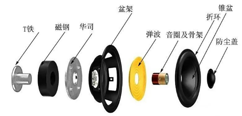

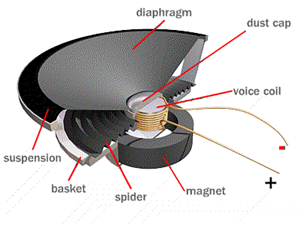

diaphragm 锥体
dust cap 防尘帽
voice coil 音圈
magnet 磁铁
spider 弹波
basket 盆架
suspension 悬边

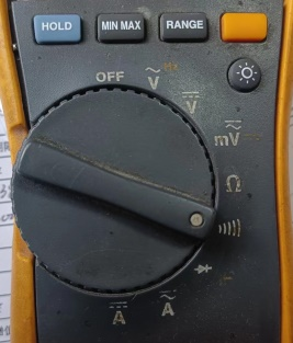

因为不良的使用习惯和使用环境造成音箱线松动或老化断裂,扬声器单元没有激励信号,就会造成扬声器无声;把万用表调到
档,逐段排查,当万用表发出嘀嘀声表示导通。分频器一般不易断线,但可能发生频器元器件损坏或漏焊、脱焊等故障。

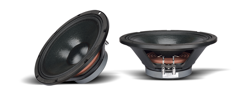

2、扬声器故障
扬声器出了故障,可把万用表调到
档,表笔搭在扬声器两个段子焊片上,如果万用表没发出嘀嘀声音,表示扬声器处于断开状态;想要知道具体的断点在什么地方,可以沿着喇叭线路一段一段的排查下去。还可以任意找一节电池,把电池的一端用导线接到扬声器两个端子焊片的任意一个,电池的另外一端触碰扬声器的另外一个端子焊片,扬声器会发出嘟嘟声,并且鼓纸上下振动,表示扬声器是导通的,否则扬声器处于断开状态。
扬声器处于断开状态时,一般不好修复,需要返回工厂由专业人员处理。如果只是端子焊片端的锦丝线断开,而且锦丝线长度够长,可以重新焊接使用。如果能看到音圈,音圈颜色发黑,说明扬声器承受功率过大,音圈烧坏了;音圈烧坏了,音圈线有可能会散开,这时手指按住防尘帽边缘往下按,会很不顺畅,甚至按不动。
