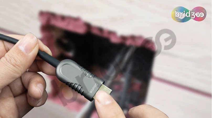

当你花费重金装了家庭影院,正准备观影时才留意到幕布上居然没画面!检查一番后发现所有设备都没问题,倒是光纤HDMI线给布反了,何等尴尬?

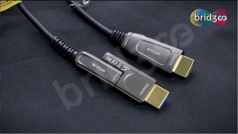

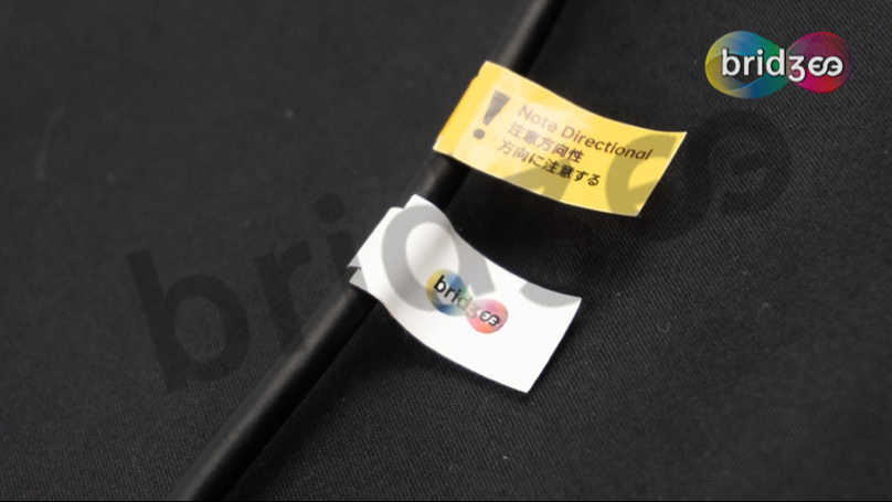

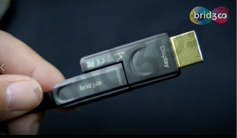

光纤HDMI线具有方向性,两个插头上分别有SOURCE和DISPLAY标识。SOURCE端连接播放机等信号源,DISPLAY端连接投影等显示端,一旦布反,就会没信号。
布反的后果非常严重,线缆已经预埋进墙体,要想全部拿出只有砸墙重装,这损耗太大。

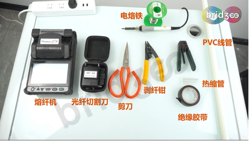

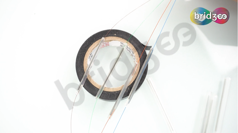

师傅需要准备的工具有:刀、剥纤钳、光纤切割刀、热缩管、PVC管、熔纤机、绝缘胶带等。

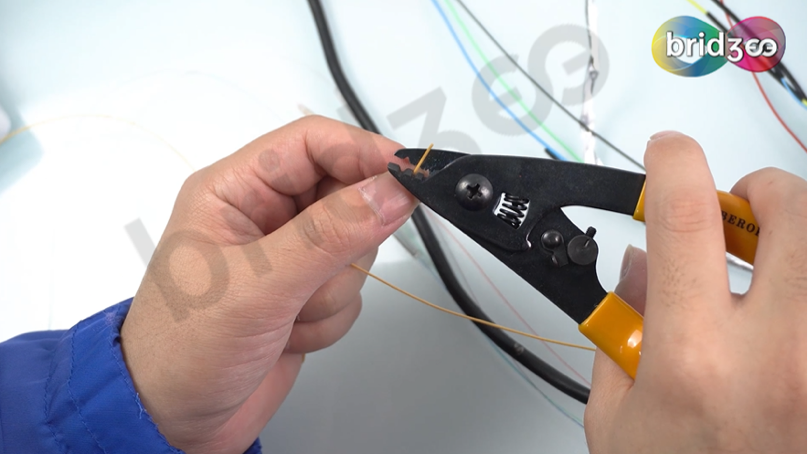

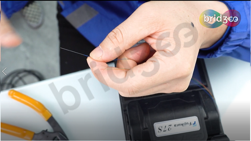

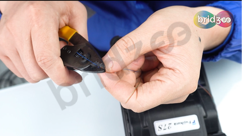

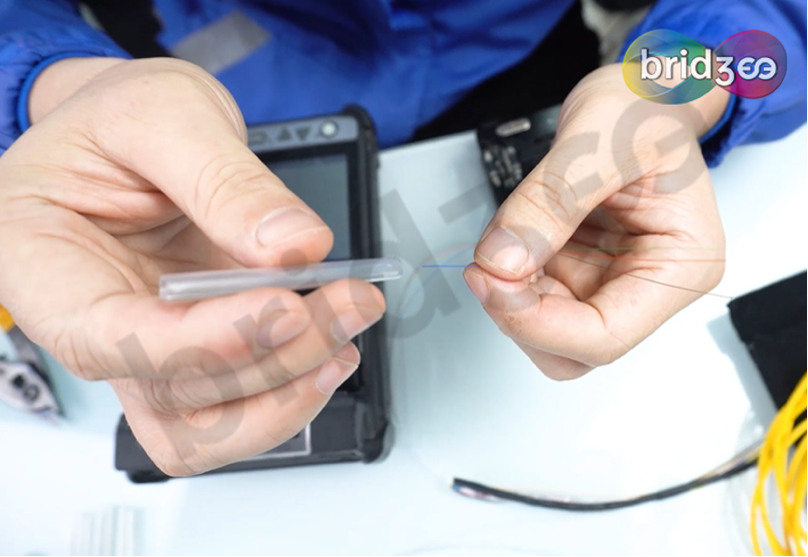

先用剪刀把需要换掉的接头剪下来,用剥纤钳把完好的线缆缆皮剥开,再剥除裸纤外涂层,露出透明的光纤芯。

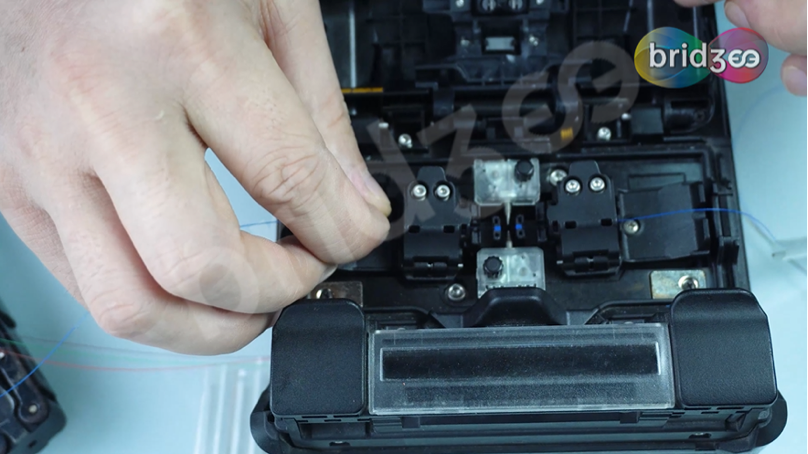

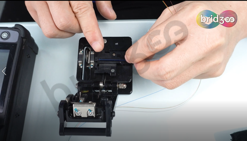

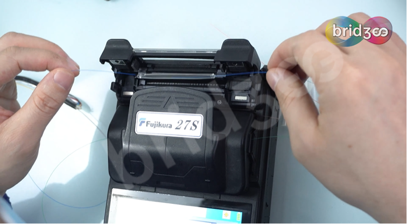

将热缩管套入一面的裸纤上,用光纤切割刀将两端裸纤端面切平整,再把切好的两端颜色一致的裸纤放入熔纤机台上固定好。

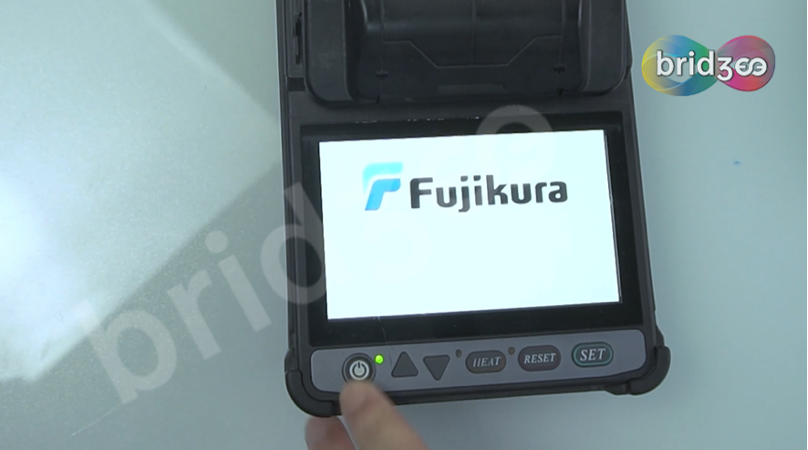

开启熔纤机,选择“Auto”模式+“SM”光纤类型,待熔纤成功后,把刚才的光纤,套上热缩管进行加热处理。

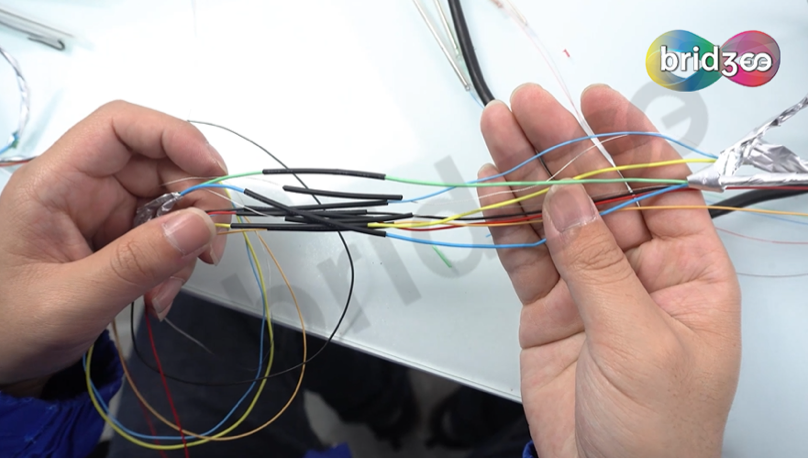

接下来,重复上述步骤(剥纤、切割端面、套上热缩管、熔纤),直到所有光纤熔接完成。

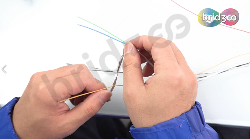

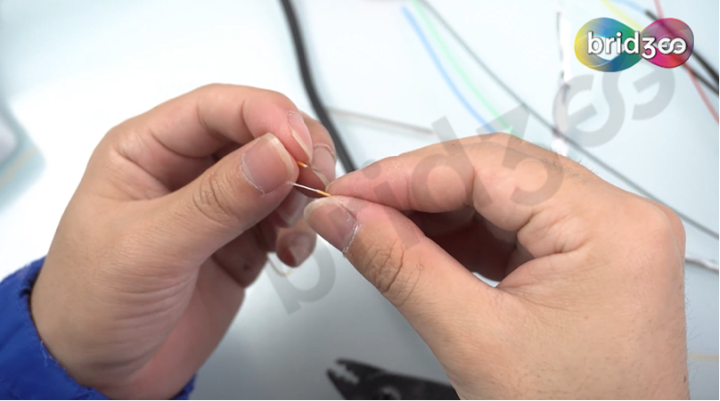

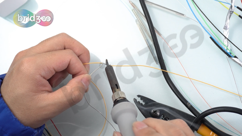

解开铝箔,分别剥除两端铜线上的缆皮,并剪几段绝缘热缩管套上一侧铜线。
将两段铜丝缠绕,用电烙铁焊接固定,再将之前绝缘热缩管套在焊接的位置。

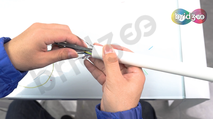

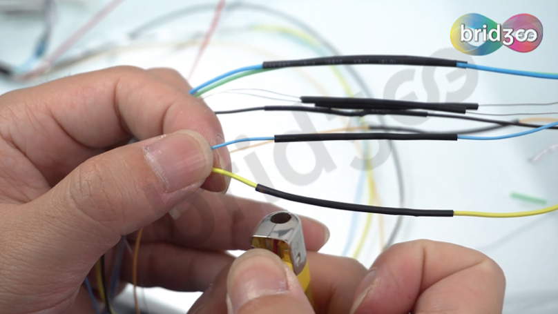

把所有绝缘热缩管均匀加热固定,把熔接部分和裸露的线缆放入PVC管,并用绝缘胶布缠绕固定。

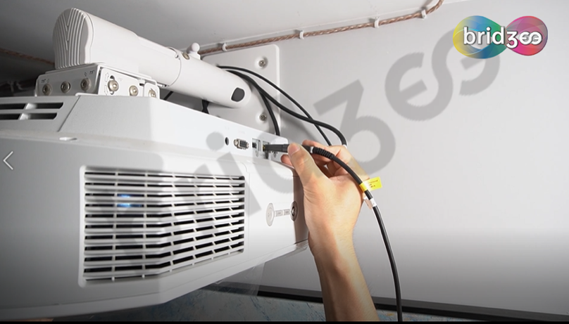

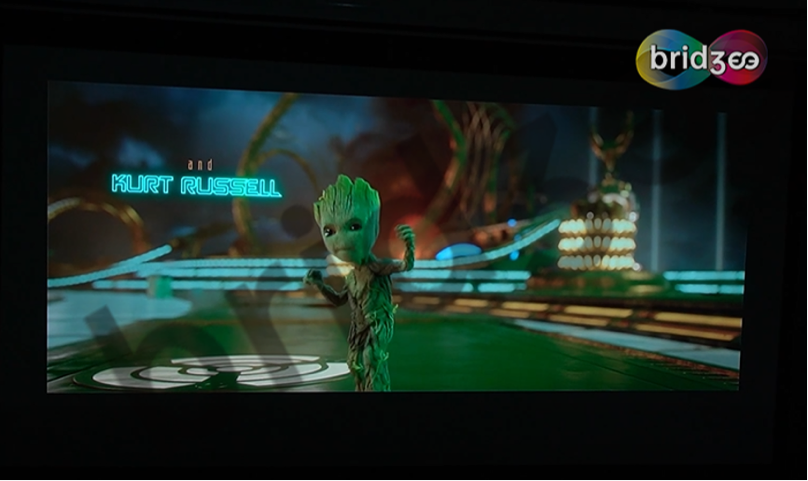

把维修好的接头分别插入投影机和播放机,可以看到,电影播放非常清晰流畅。
