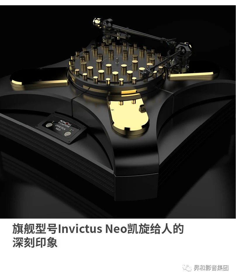

毫无疑问,Acoustic Signature铭著已成为高品质黑胶唱盘的代表品牌,旗舰型号Invictus Neo凯旋给人的深刻印象,无论尺寸或重量、亦或是出类拔萃的声音表现都非常惊人。在保持高品质的前提下,Acoustic Signature铭著丰富的产品线也提供了经济实惠的产品选项,比如这款Double X Neo(经典),虽然只比入门的Maximus Neo(开拓者)高一阶,但加入了众多高阶Acoustic Signature铭著唱盘独有的设计元素,整体素质提升幅度令人惊艳。

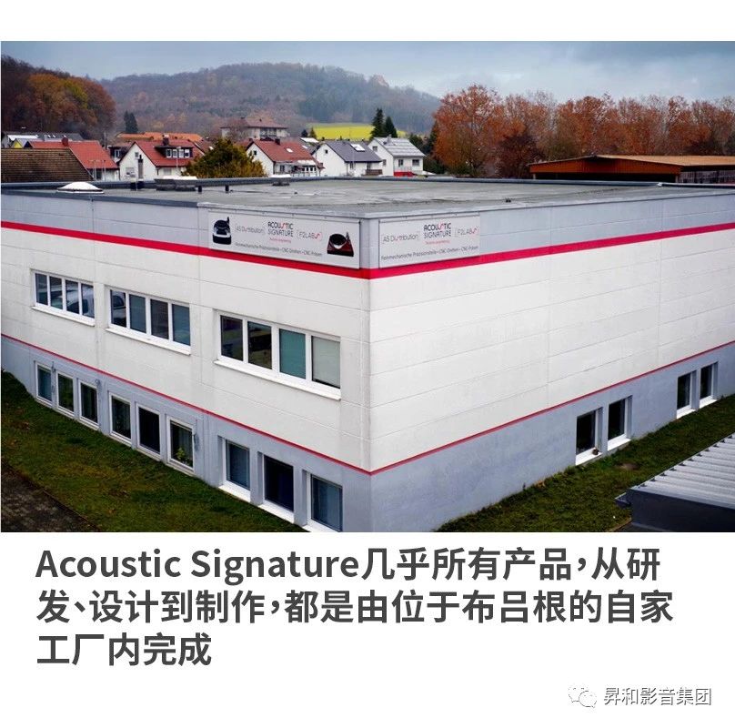

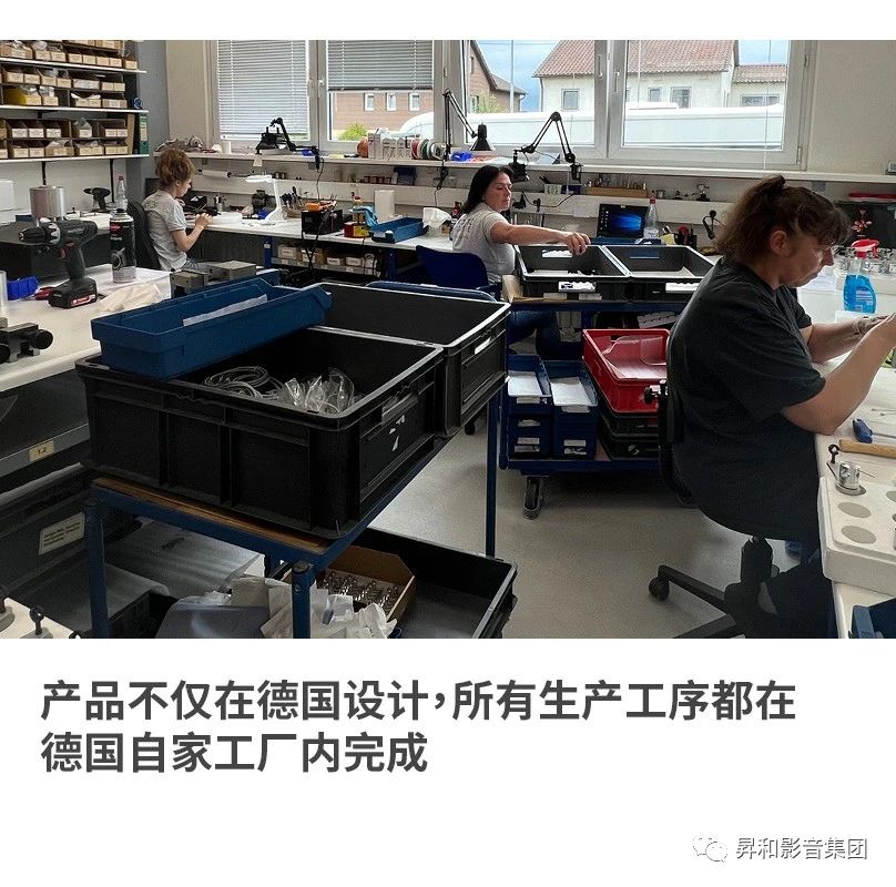

Acoustic Signature几乎所有产品,从研发、设计到制作,都是由位于布吕根的自家工厂内完成,不仅拥有独立的产品研发部门,投资了专业的计算机分析软件,针对产品材料做激光测量分析,同时还大手笔投资专业削切机具,包括产品的开模、加工,到最后的组装,都是在自己的工厂进行,产品自主完成度几乎100%。那有什么东西是他们需要外购的呢?答案是金属原材和木头。Gunther表示,他们有长期稳定合作的供货商,定期提供满足质量标准的原材料,而Acoustic Signature产品由原材料到成品,都由他们来把质量关。

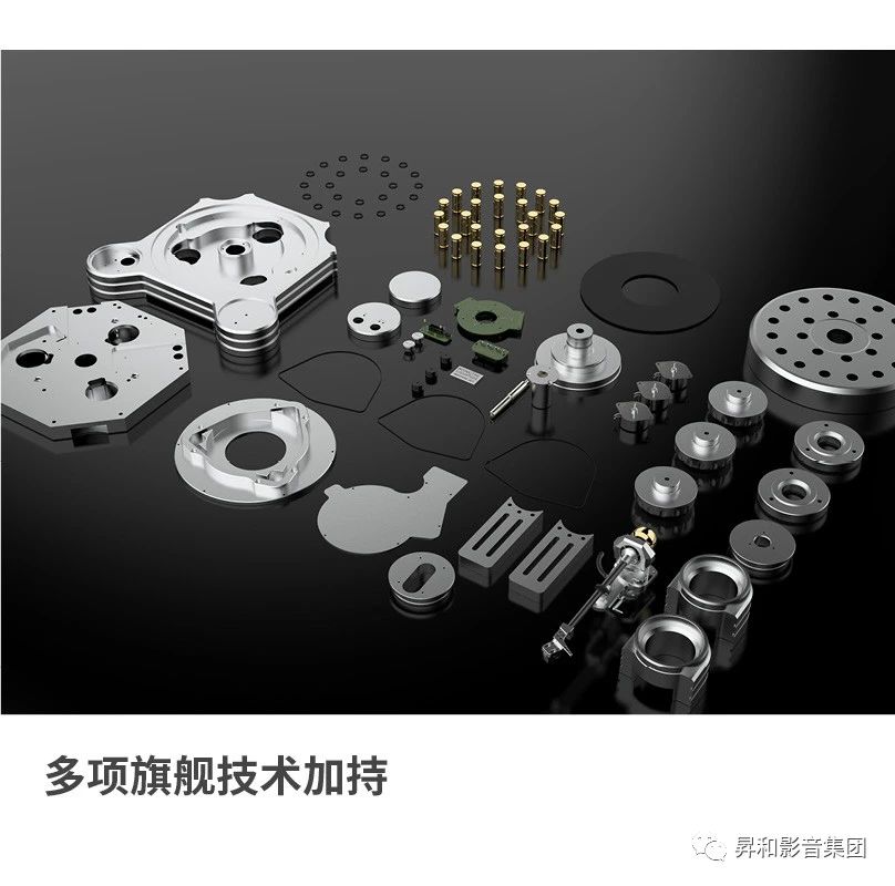

虽然诞生在CD介质为音乐播放主流的年代,但Acoustic Signature铭著却从来没有停止过如何提升黑胶回放效果方面的探索,全新的Neo系列就是最好的证明。其中包括Silencer消音器、AVC振动抑制、CLD阻尼层抑制和DTD轴承等各项技术悉数使用在Double X Neo(经典)上,让这款入门级产品拥有极高的性能价格比。

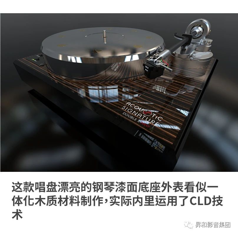

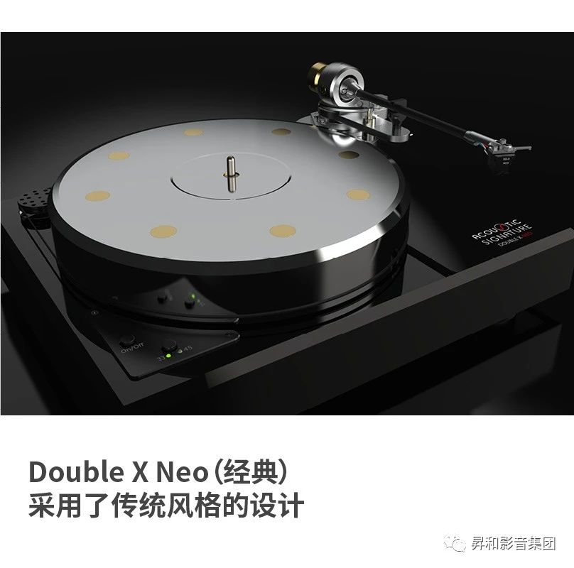

比起旗舰Invictus Neo的超世代外观,Double X Neo(经典)采用了传统风格的设计,但却加入了许多高阶产品上应用的技术,譬如承盘里面加入8个Silencer用于降低转盘谐振,就是高阶唱盘下放的技术。另外,黑胶唱盘最怕震动带来的音染,所以 Double X Neo加入了Acoustic Signature铭著自家AVC避振系统,虽然只是Level 1,但以相对亲民的价格,得到高阶唱盘的技术下放,对黑胶玩家的吸引力不言而喻。
而CLD技术的应用也是Double X Neo(经典)的设计重点之一,这款唱盘漂亮的钢琴漆面底座外表看似一体化木质材料制作,实际内里运用了CLD技术,以多层金属与阻尼材料复合叠层而来, 由高密度MDF板材和钢、铝等多种材料以三明治结构,用激光切割和柔性胶水打造的65mm厚唱盘底座,不但厚还很重,能够有效减少谐振的影响。而底座的下方配备了三只大型三文治结构金属避震脚,强化避震效果的同时还可轻松精准调整唱盘的水平。底座表面以光可鉴人的十层钢琴漆面处理,加上可选的木皮纹理组合,让Double X显露出同级唱盘中罕有的华丽外观质感。Acoustic Signature铭著善于运用这种行之有效的“避震”技术,令唱盘免受谐振的影响,重播的音乐纯净细腻。

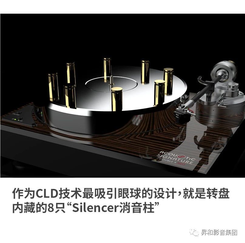

Acoustic Signature崇尚重盘的设计,转盘加上底座的Double X唱盘重量达到27kg,利用唱盘本身的重量来抵挡来自于外界的振动,对于这个价位的产品而言绝对算得上重量级选手。另外,Double X唱盘的唱片垫为真皮材质,上面还对应“消音柱”打了八个孔,视觉上霸气侧漏。作为CLD技术最吸引眼球的设计,就是转盘内藏的8只“Silencer消音柱”,彰显了Double X Neo(经典)的非凡内涵。

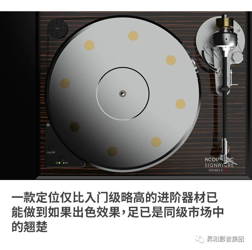

首先转盘的基材为厚重的铝材料,经过车制后作高亮抛光处理,这还不止,转盘的底部复合了特殊的阻尼材料,用以抑制和吸收谐振50mm厚的复合式金属转盘就重达11kg。而Double X唱盘的转盘内嵌了8个铜制镀金“Silencer消音柱”(越高级的型号镶嵌的消音柱越多),其原理是嵌入不同密度、不同谐振点的材料,改善转盘单一材料的谐振特性,令转盘更“安静”。其次,镶嵌一圈的“Silencer消音柱”后,还可增加转盘的转动惯性,并且降低转盘的重心,让转动更平稳。这个设计有点类似游乐园的旋转吊椅,重量分布均匀是平稳运转的关键。
由于铝和铜两种材料的谐振特性的差异,使之产生强烈的阻尼,令随机的共振大幅减少,转盘也由此而获得更平稳、更宁静的工作性能。显然“消声柱”可以在视觉上增加吸引眼球的亮点,但这并不是Acoustic Signature的设计初衷,Gunther表示他们曾经进行过多次相关测试,利用两个基材相同的转盘,一个装有消音柱,与另一个没有安装消音柱的进行比较,其结果是相当惊人和明显的。

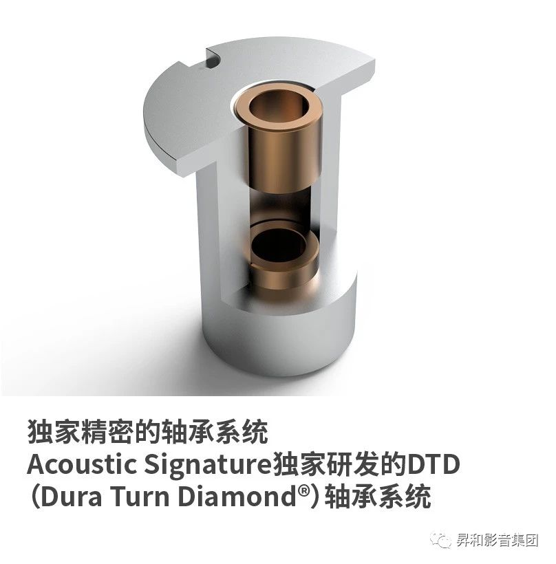

这么重的转盘如何能安装运转,而且还需要维持长久稳定工作呢?这得说说Acoustic Signature独家研发的DTD(Dura Turn Diamond®)轴承系统了。早在2000年左右,Acoustic Signature就研发出Tidorfolon轴承系统。这是一种由钒、鈇、铁氧体、聚四氟乙烯(特氟龙)及钛等物质合成的特殊混合物料,将它放置在实心铝和含油黄铜打造的轴套底部,作为转轴的承托。此物质具有极佳的含油性能、并且兼顾了硬度和柔韧度,确保轴承系统宁静、稳定和耐用。转轴则以高硬度无磁不锈钢精密车制,并且在表面蒸镀上至硬的Diamond金刚石涂层,从而可大幅降低转轴旋转阻力60%,转轴端点由烧结青铜精制,打造出软硬兼施且稳定可靠的轴承系统。这种独一无二的轴承材质的应用,从材料与结构上同时解决了不同轴承技术结构所面临的所有问题,确保了轴承零噪音、转盘和转轴运转顺滑流畅。

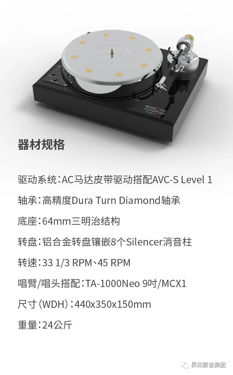

Double X Neo唱盘的设计非常“传统”,套餐中搭配了同厂的TA-1000Neo唱臂和MCX1唱头,以及精美的唱片镇Load。由于Acoustic Signature的质量起点高,因此即使是入门产品的制造工艺水准都非常之高。Double X Neo的转盘均由恒速的AC交流伺服马达以皮带驱动,搭配精密的AVC主动数字控制技术电源系统,可以让转盘达到稳定、低噪音的平稳运转状态。

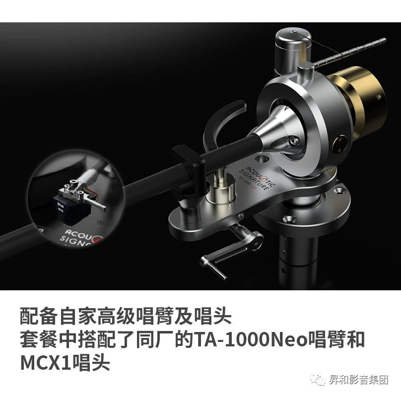

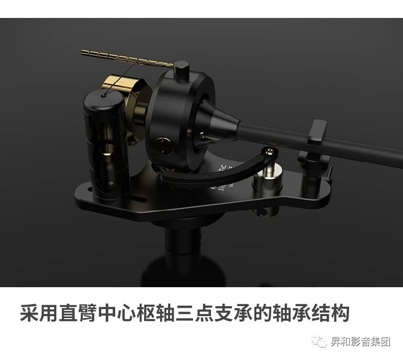

很多唱盘品牌仅能生产唱盘,而没有能力生产配套的唱臂,事实上开发唱臂的技术要求比唱盘只高不低,尤其是轴承精度、结构、臂管材质的谐振特性等等都相当的考究。Acoustic Signature则自研推出了六款不同级别的唱臂,而几乎每一款臂都提供三个不同的配色版本,供玩家个性化选择。这次搭配的唱臂型号是TA-1000Neo,采用直臂中心枢轴三点支承的轴承结构。臂管为双层碳纤维管材质复合,这些碳纤维管并非由编织工艺制造,而是真正的碳纤维棒制造,因此材料纯度很高,碳纤维的优点得以更显著呈现。唱臂的其余组件为铝合金精工车制,配重锤和起臂杆、紧固螺栓、抗内滑吊锤等部件为黄铜车制,并且以高抛光处理,视觉上更添华贵气质。而臂管线则采用柔软的高纯铜线,而且在唱头座并无设计额外的接点,而是一线直抵唱臂座底端的5Pin针插,从而尽最大的可能降低信号的传输损耗。

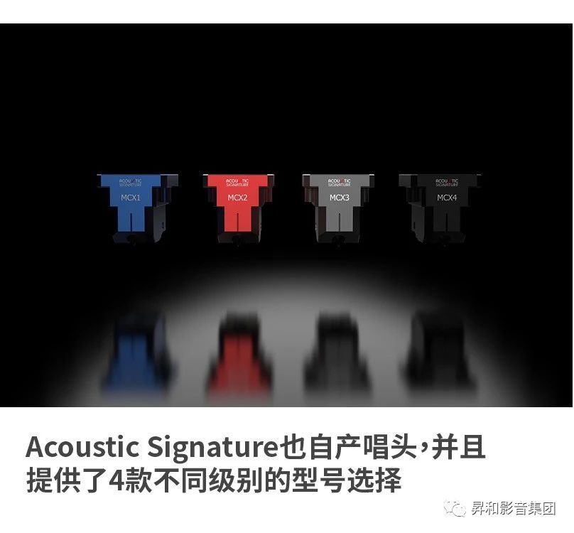

同时,Acoustic Signature也自产唱头,并且提供了4款不同级别的型号选择。这次套餐搭配的是MCX1。这枚漂亮的蓝色外壳MC唱头为高输出设计,高达0.55mV的输出在同类产品中非常罕见,高输出能力的优点是大大减轻了后续唱放和功放的压力,从而有效降低失真、并且获得更佳的动态。内阻7欧姆,标准针压为2.3g,但实际调声过程中发现全新唱头调至2克左右声音更生动一些,平衡度和动态也都有不俗的水准。同级唱头多为塑料或复合物制造外壳,这枚MCX1唱头则罕见地采用了由Acoustic Signature自行CNC制造的铝合金外壳,更彻底抑制造成音染的谐振,理论上屏蔽性能更好,音色更纯、背景更黑。

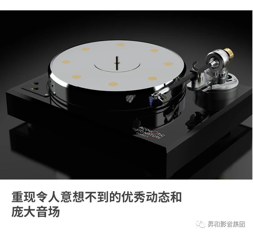

重现令人意想不到的优秀动态和庞大音场

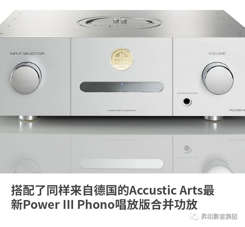

试听Double X Neo经典套餐,搭配了同样来自德国的Accustic Arts最新Power Ⅲ Phono唱放版合并功放,这部功放其实不但内置高素质唱放,还内置接口丰富的DAC解码器,对应最高DSD512的格式。其唱放具有宽泛的唱头规格适应能力,无需调整就能适配唱头进入最佳工作状态。
这套搭配所呈现的声音素质很高,首先得益于CLD技术的运用,给人印象深刻的是背景的宁静度很出色,在此基础上,唱片录音的细节呈现丝毫不逊于很多高级黑胶系统,声音的音色与质感带着“硬盘”特有的干净、清晰、爽朗的性格。Double X Neo经典套餐的另外一个优点是声音的密度感和动态,有着令人信服的能力,音质密度之高相比同级的SACD/CD机优胜许多。低频不但能量庞大宽厚,清晰度和凝聚力都非常好,重播的音乐显得分外稳定从容,扎实有力,音场通透开扬。给人一种恢弘大度的轻松、自然的感受,这种感受来自于AVC技术赋予极其稳定无抖动的转速,蕴含了高价位器材应有的气质,是Hi-End器材的一个共通特点。这样的特质,让大编制交响乐听起来就有非常轻松的吞吐感,强弱对比、动态起伏很有层次,大音量也没有压力,仿佛一切都在掌握当中。一款定位仅比入门级略高的进阶器材已能做到如果出色效果,足已是同级市场中的翘楚。

Acoustic Signature产品包装盒上印着“Teutonic Engineering”(德国机械技术制造),说明不仅在德国设计,所有生产工序都在德国自家工厂内完成,确保产品拥有极高的品质。Gunther Frohnhofer先生认为:技术上,黑胶唱盘貌似没有CD、SACD播放机先进,但对于机械结构的强度要求,和对谐振处理重要性与难度,却是比数码产品复杂得多,其中涉及转盘、底座的结构及重量、驱动马达的转速精度等各方面,都需要很多的实验才能完成设计。

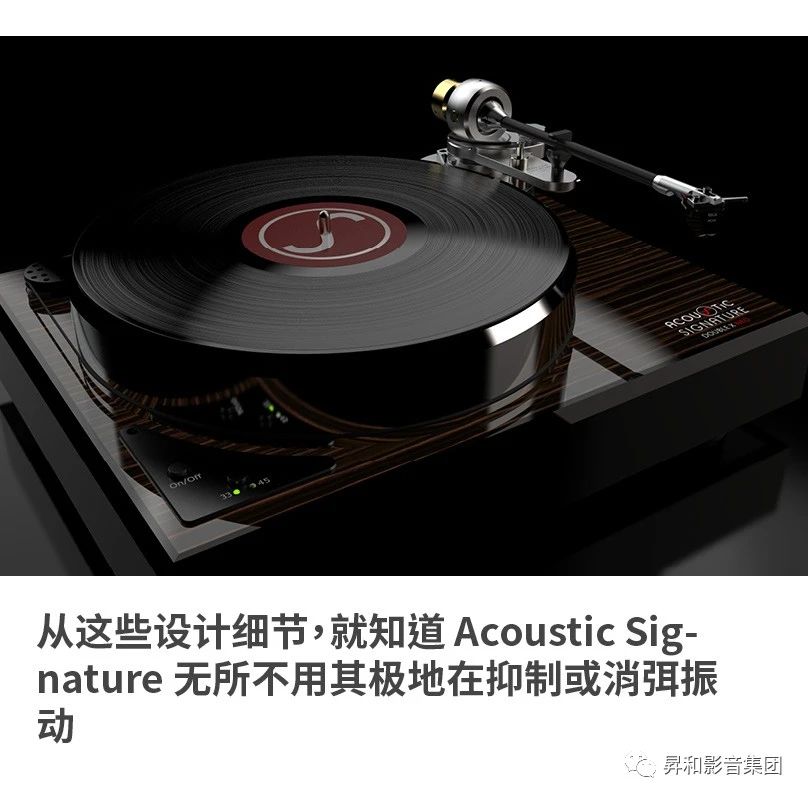

Double X Neo的轴承采用独家Dura Turn Diamond技术,制造极为精密,运转精度和宁静度出类拔萃,且长时间使用也无惧磨损。唱盘本体采用CLD技术,以多层阻尼达到最佳抑振效果,并使用三明治结构材料打造底座,采用特殊阻尼胶的三点避振脚座。从这些设计细节,就知道 Acoustic Signature 无所不用其极地在抑制或消弭振动,避免黑胶讯号拾取的音染。而唱臂的轴承和谐振点的控制,更是确保重现出黑胶唱片音质水准的关键所在。Acoustic Signature全盘掌握了黑胶回放系统的各方面技术,加上德国人严谨精密的加工水准,难怪产品如此受欢迎了。
