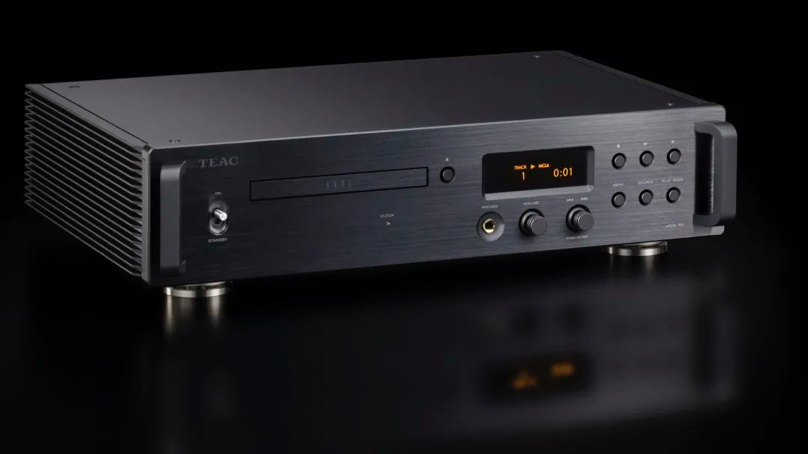

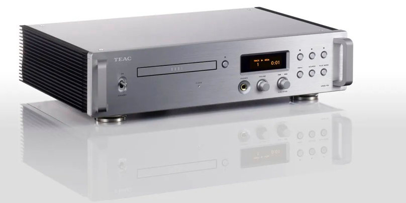

为纪念 TEAC成立 70 周年, VRDS-701 CD播放器兼备创新元素以及 TEAC 的研发优势,包括新开发的 VRDS专属转盘。
VRDS-701 CD 播放器采用了新开发的 VRDS 专属转盘结构 和 TEAC 原创的分立式解码设计,VRDS 是 TEAC 独有的 CD 读取和驱动技术,通过将 CD 稳固在相同直径的铝制转盘上,增加惯性质量,大幅度减少 CD 旋转过程中的振动和不稳定性。
此外,VRDS-701不再使用市场上的通用解码芯心,为达至音质上的高要求,采用了原创的TEAC ΔΣ (delta-sigma) 分立式解码设计,同时在离散电路中结合了 TEAC独特编程和运算方案。
TEAC VRDS-701 没有受到传统 CD 播放器概念所限制,在设计上增强了功能和实用性,支持播放 MQA CD,而且数字输入支持完整 MQA 解码,另外,可作为独立 USB DAC 运作,播放 22.5MHz DSD 和 384kHz/32 位 PCM 音乐文件,不再是单纯播放 CD 的传统机型。
