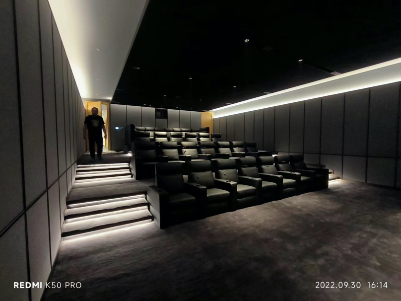

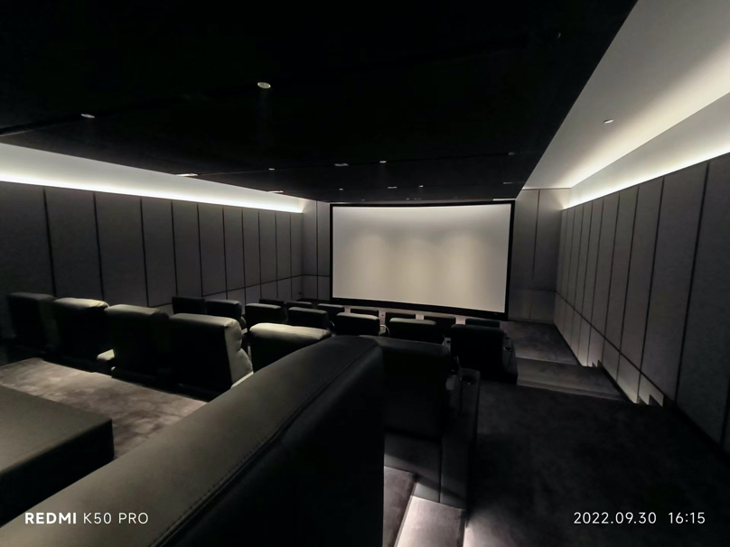

陈澜涛参与构建的全宅案例,这是其中160平米、11.4.6声道的全景声影院
