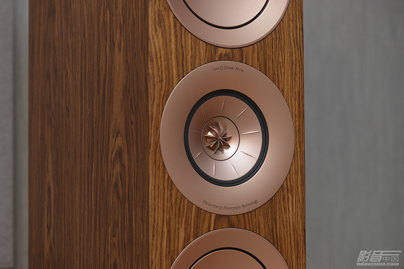

02.jpg R11 Meta的同轴单元部分使用了第十二代的Uni-Q同轴单元,而且还用上了MAT技术吸声部件。而且同轴单元外围一圈是一个很浅的号角,官方把这部分称为“Shadow Flare”,它并非是装饰,其目的是用来减少声波衍射

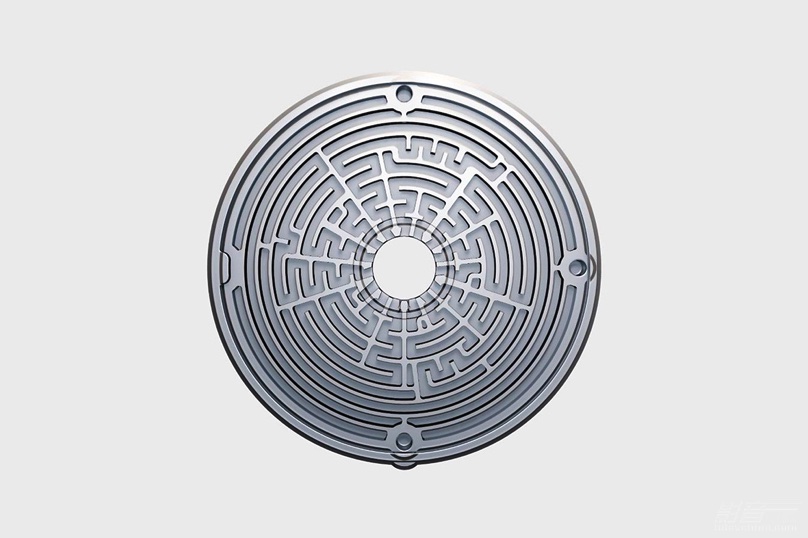

MAT声学吸收器是针对KEF的Uni-Q同轴单元的高音部分而设计的,高频部分的吸声系数很高,可以非常有效地吸收高音单元的背波,减少高频失真。其实在发布会上,主办方直接把老款的R11带到现场跟R11 Meta对比。尽管R11 Meta面对着使用期接近3年的R11,我能一耳朵地分辨出,R11的高音精细度,清晰度和细节方面与R11 Meta之间的差距是很明显的,R11 Meta的高音请起来更细腻,声像呈现更鲜活和清晰。

03.jpg MAT技术吸声部件是针对高音喇叭设计的,用于吸收高音喇叭的背波,降低高频失真。该部件里面有15条长度不一的管道,每个管道对应特定频率

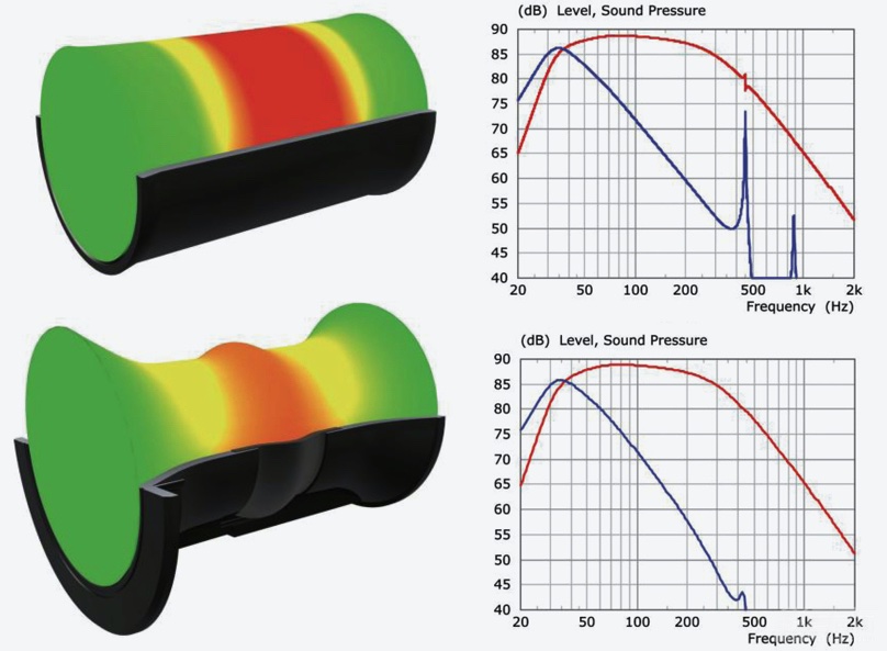

04.jpg KEF在设计这个倒相孔的时候也非常用心。倒相孔内部的管壁使用柔韧性好的闭孔泡沫制造,可以减少高频共振,而且倒相孔的前后两端是逐步阔张的形状,可以减少湍流。上图中,上半部分是传统的倒相孔管道设计,下半部分是KEF设计的倒相孔管道设计

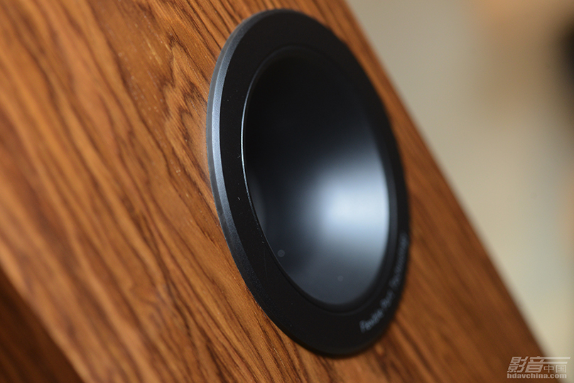

05.jpgR11 Meta与Reference 5 Meta一样是后倒相设计,而且有两个倒相孔

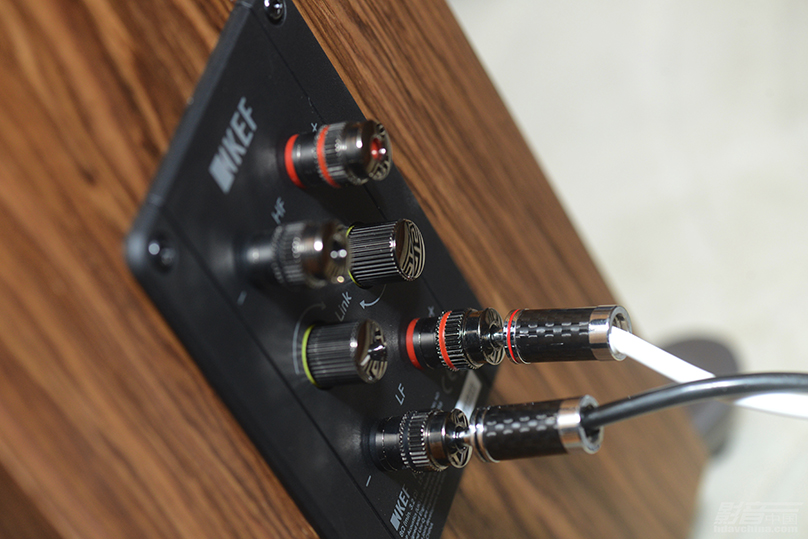

08.jpg R11 Meta的接线板是双线分音设计,可以Bi-Amp,也可以bi-Wire
