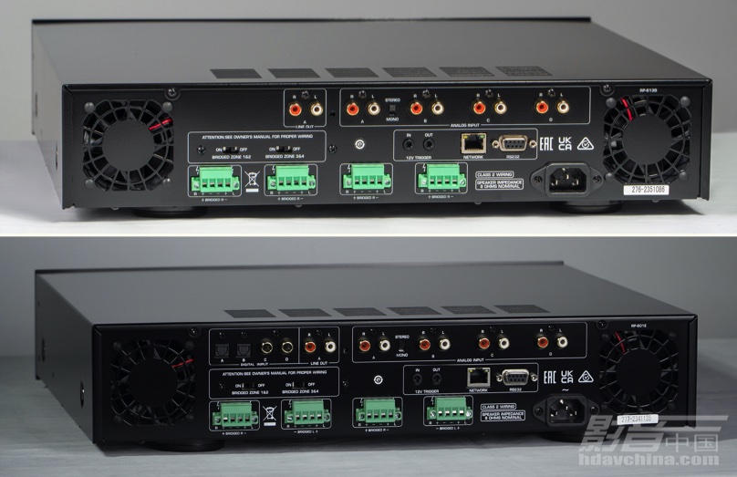

02-03.jpg上图为C8,下午为C8+。其中,C8+因为自带DAC,它的输入部分增加了数字输入接口,而且在散热设计上,C8/C8+都自带风扇辅助散热
C8/C8+在设计上是考虑到安装在机架上的需要而有针对性的设计,它们的机箱高度只有97mm,而前面板高度才88.1mm,大概2U高度,与Rotel的A11 Tribute、A12MKII、A14MKII这几款立体声Hi-Fi功放相差无几。C8/C8+的两侧可以安装固定安装配件,让功放固定在专业机架上,而且功放的背部两侧位置设置了风扇对散热器做辅助散热。在控制方面,由于音响设备在影音工程里不仅仅会被收纳在机柜里,并且还会安置在另一个通风散热条件良好的独立机房里面,用于隔离噪音,因此C8/C8+配置了IP和RS232接口与中控系统连接,而且还有12伏触发联动功能。另外,用户还可以直接使用C8/C8+前面板上的按键来设定参数接进行控制。

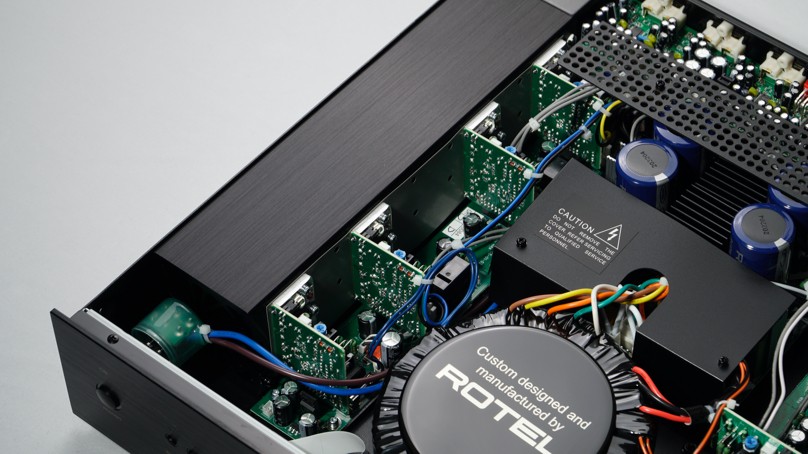

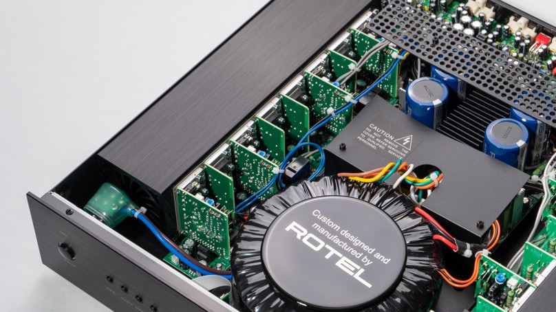

C8/C8+的体积看起来不大,但要是捧在手上的手感是特别沉,因为功放的供电部分使用了一只大型的环形变压器,输入电路紧挨着背板,机箱的左右两侧就是功放电路和散热器,C8/C8+的功放部分都是AB类功放,而且还能桥接,使得电源利用效率和输出功率大增。其中,C8能提升至140W(4Ω),C8+为300W(4Ω)。在信号输入/输出方面,C8/C8+都提供4对(共8路)RCA非平衡模拟输入,每对输入就是对应一对播放器,还有1对RCA非平衡模拟输出用于扩展连接,可以扩展多1台,或多台C8/C8+来驱动更多的扬声器。至于C8+的数字输入方式就有光纤(TOSLINK) 和同轴(S/PDIF),C端和D端是同轴(S/PDIF)输入,A端和B端是光纤(TOSLINK)输入。

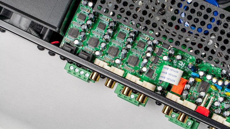

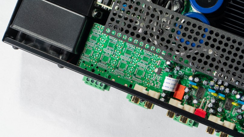

上图为C8,下图为C8+,C8+的DAC芯片为TI PCM5102APWR,可以接受24bit/192kHz PCM数字音频信号,而C8的电路板上本身也预留了DAC电路的安装位置,只是没装上电子零件而已

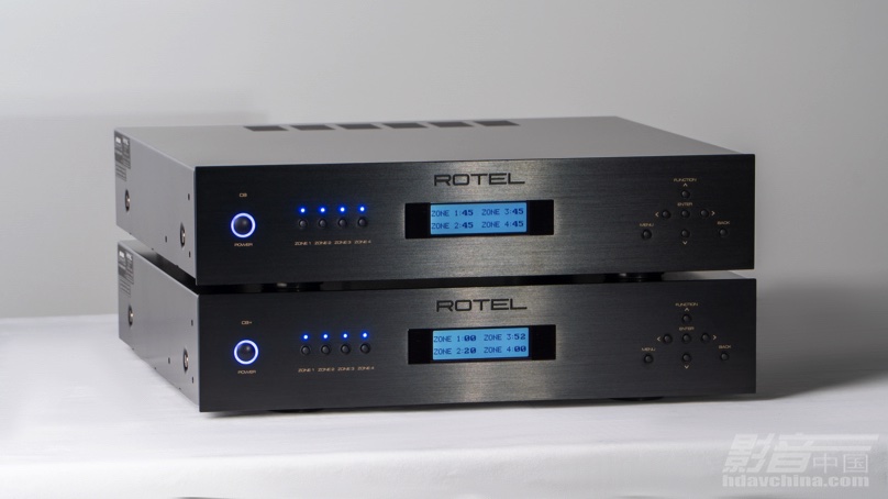

上图为C8,下图为C8+,由于输出功率不一样,C8为每声道70W(4Ω),C8+为150W(4Ω),它们俩的主体放大线路是一样的,只是因为功率输出的大小关系,功放电路的功率管数量和电源变压器的体积不一样
