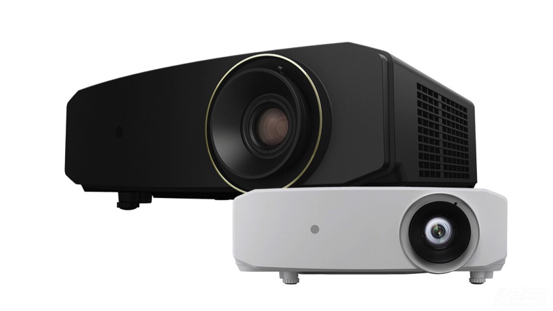

时隔三年,历经一场新冠疫情之后,国内外经济逐渐复苏,在家庭影院投影机领域,JVC备受好评的“小宙斯”4K激光投影机也迎来了功能更完善、性能更强劲的第二代升级机型,共有黑白两个型号分别是LX-N69B与LX-N59W,官方零售价依然维持在3-4万元的主流价位段,而这次来到我们测评室的是LX-N69B。在大家都十分关心的性能提升方面,JVC小宙斯系列其中一个指标性优势,当然是机身内部所采用的,与高端“宙斯”系列同等级的,高能效BLU-Escent激光光源。LX-N69B则是通过最新版的BLU-Escent激光光源,将光输出亮度从上一代的3000流明提升至3300流明,应对150英寸的大画面更为游刃有余。另一个关键的性能升级,则是LX-N69B终于实现了游戏与影音“双刀流”玩家梦寐以求的240Hz高刷新率,同时将HDMI接口性能提升至HDCP2.3,还增加了一个DP 1.2a的接口,实现了对更多分辨率与刷新率的支持,扩展了PC游戏的兼容性能。此外,强大的HDR处理(支持HDR10与HLG)、大范围镜头位移以及高性能的动态光源调光控制等功能,则同样是此次JVC第二代“小宙斯”激光投影机的主要技术亮点。
JVC这次第二代“小宙斯”系列共有两款机型,分别是黑色外壳的LX-N69B与白色外壳的LX-N59W

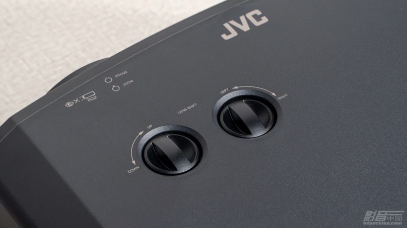

LX-N69B目前完整支持目前两种主流的HDR技术,分别是广泛应用于UHD 4K超高清蓝光的HDR10,以及已经成为了HDR电视广播主流技术的HLG。当然,我们希望后续更新机型可以支持HDR10+这类的动态HDR技术格式。对于画质而言,光学镜头的素质决定了画面的锐利度与色彩的呈现能力,而镜头位移功能则让投影机可以适应各种不同使用环境的安装需求。LX-N69B所配备的1.6倍光学变焦的高精度镜头,可以在4.5米到7.2米的距离范围内轻松投射150英寸(16:9)的大画面。至于在镜头位移方面,如此小巧的机身竟然可以实现垂直+/-60%, 水平+/-23%的画面位移,实属难得。

在机身上方可以找到两个镜头位移的控制旋钮,左边的为垂直方向,右边的为水平方向

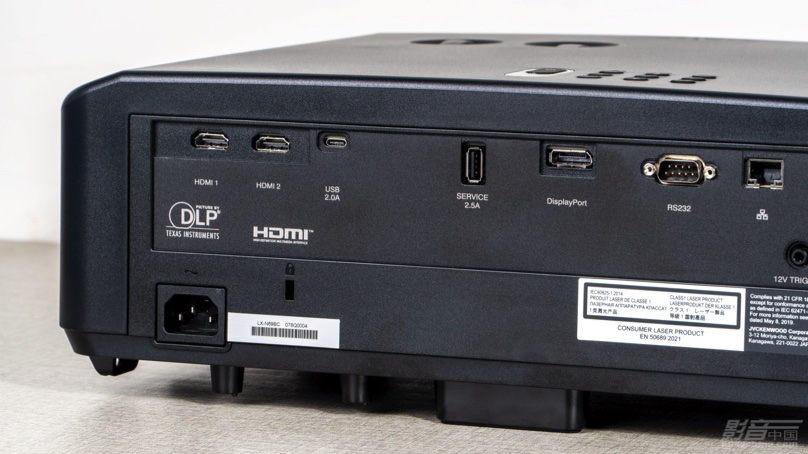

配备了两个HDMI接口,均支持HDCP2.3,以及一个意料之外的DP 1.2a接口

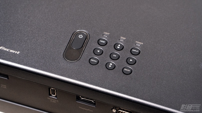

机身背面还是保留了电源开关、菜单、输入等多个重要的功能按键,以备不时之需

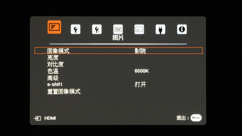

关于主要的画面调校与图像处理功能菜单
完善画面调校功能,包括亮度、对比度、色彩、色调与清晰度等

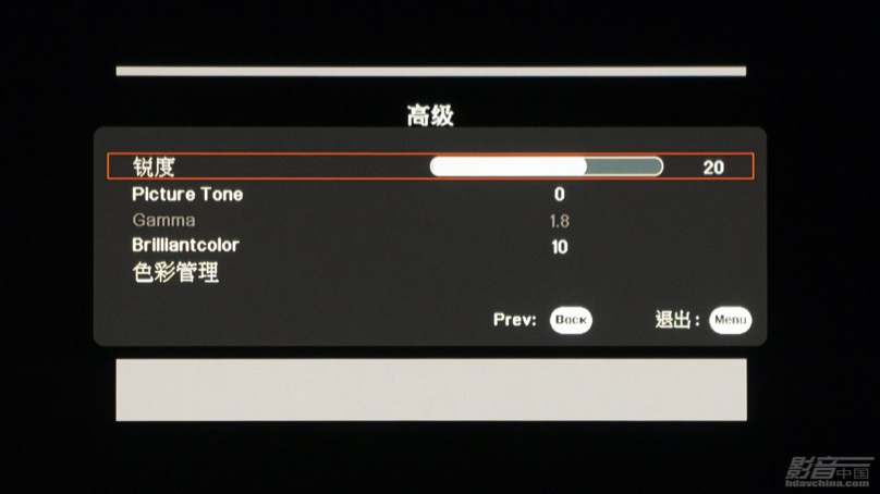

在高级画面调校功能方面,具备了锐度、图像色调与色彩管理功能

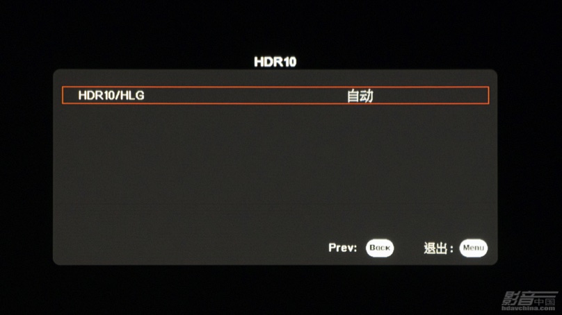

完整支持HDR10与HLG两大主流HDR高动态范围技术

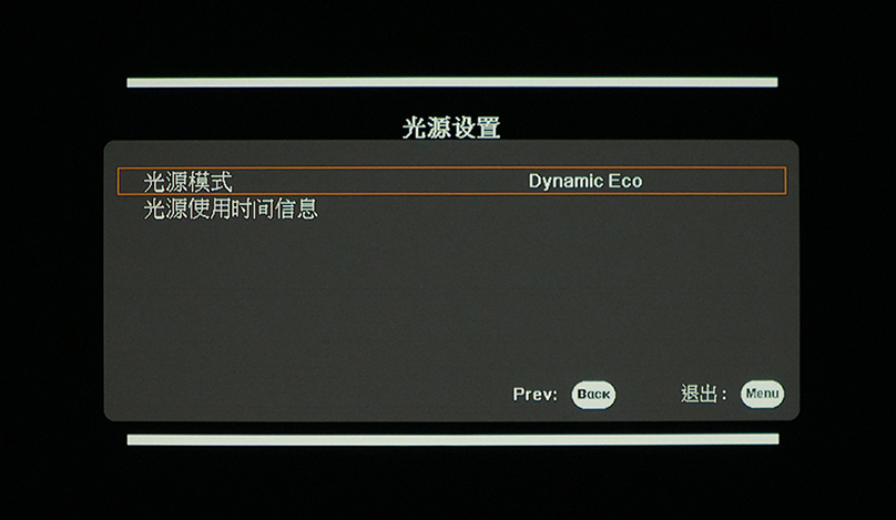

电源选项中建议开启Dynamic Eco动态激光控制模式,能大幅改善对比度

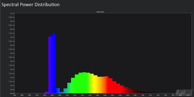

关于画面色域覆盖范围、光谱能量分布与色准测试

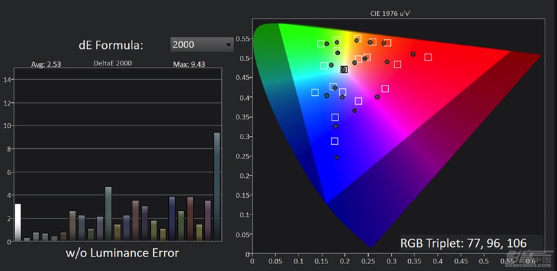

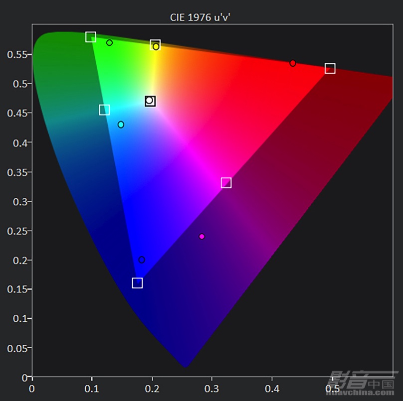

为了更加充分地体现LX-N69B在4K HDR10状态下的画面亮度与色彩特点,特别采用通过Portrait Displays Calman 2023色彩测量软件搭配4K HDR视频信号发生器、分光式色度计进行深度测试,包括色域覆盖范围、光谱能量分布与色准表现。在画面亮度表现方面,搭配1.0增益130英寸的白幕,在镜头广角端,正常光源模式之下能够获得超过48fL的白色画面中心亮度,相比上一代亮度提升实际上远不止参数上的10%,令人相当惊喜。
HDR10影院模式的色彩覆盖范围达到了DCI-P3 CIE1976标准的80%左右,并且拥有优秀的灰阶白平衡表现
在光谱能量分布测试中,蓝光部分较为突出,主要集中在450-470nm之间
在HDR Colorchecker测试中,deltaE 2000平均误差值仅为2.53,具有不俗的色准表现
