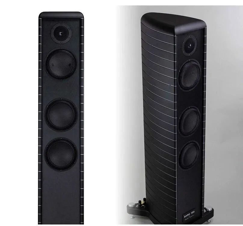

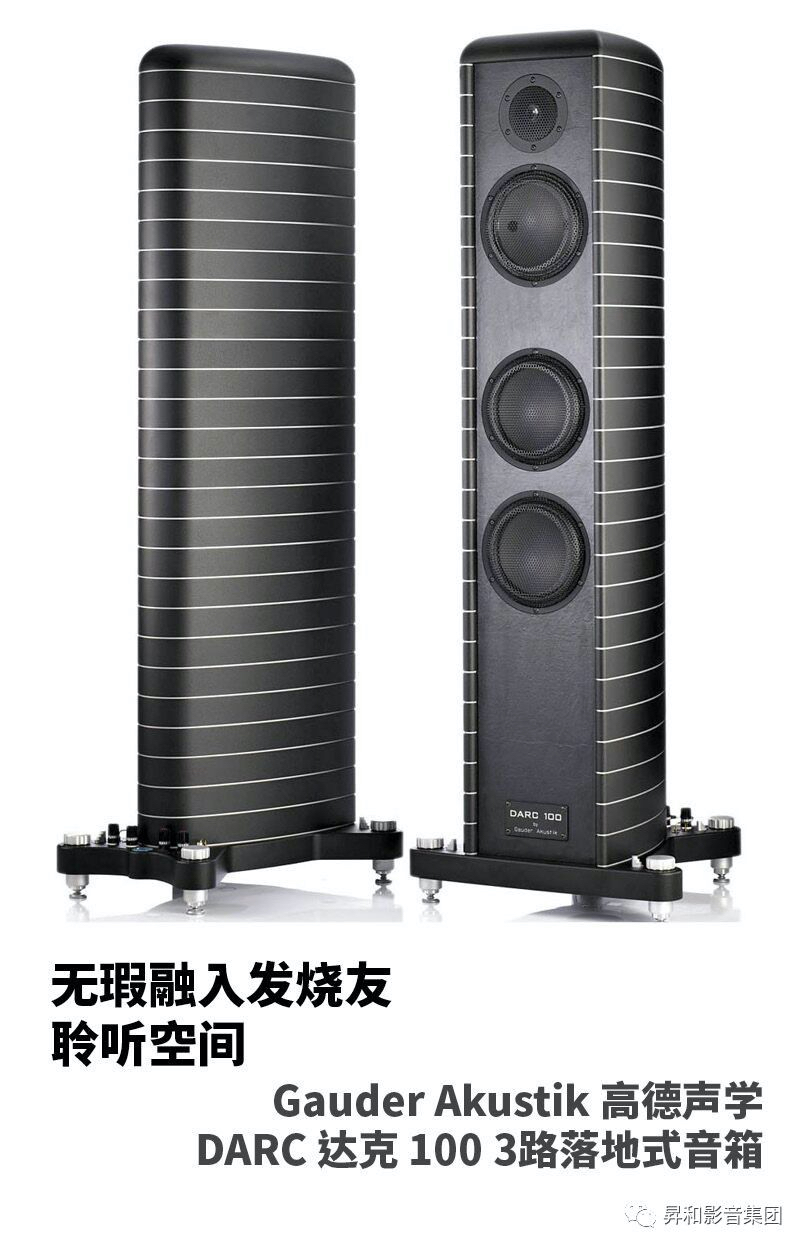

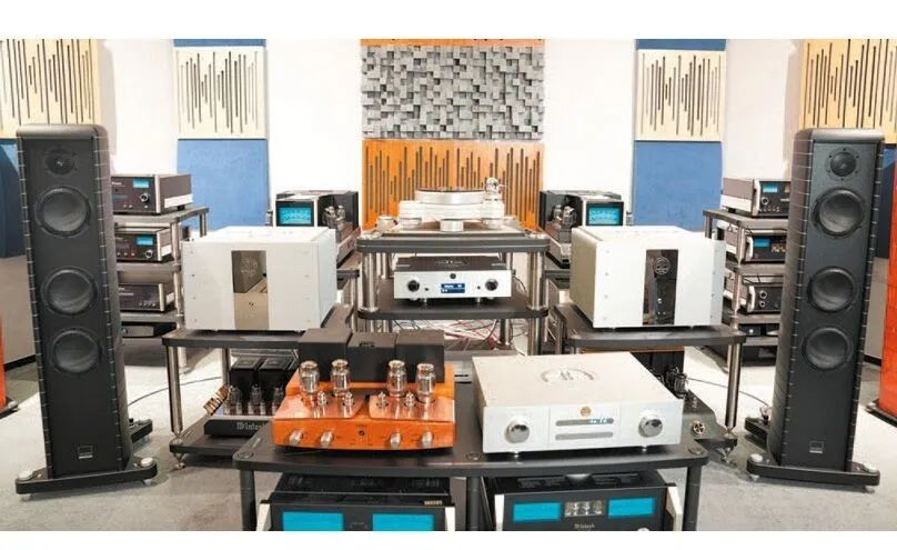

Gauder Akustik音箱种类繁多,而现时用于HiFi Gallery试音室内的一对由Accustic Arts单声道放大器Mono IV驱动的流线形音箱,正是来自Arcona、Capello、Berlina和DARC 4大系列当中,最叫人心感雀跃的旗舰系列型号产品DARC 100。三路低音反射式座地设计的这款音箱,所采用修长水滴形声箱设计,正合当下发烧友家居环境所需。没有想过这对造型纤巧的音箱竟然会重达72kg,原来这对采用下向低音反射式设计的音箱,声箱由铝合金制造,并且透过独特的一层叠一层的肋骨组合方式处理,使这款音箱无论是在声箱密封程度和抗震性能上均胜人一筹,加上DARC 100音箱属于前阔后窄的水滴形,有助减低音波衍射现象,让扬声器的音波扩散表现得特别理想!
声音雄厚地充满感性魅力
HiFi Gallery现用于驱动Gauder Akustik DARC 100的放大器,分别是Accustic Arts的Mono IV单声道后级和采用胆石混合式设计的Tube Preamp V前级,而为此提供音乐讯源的则包括模拟和数字多种形式。数字讯源方面,使用的是同厂Player II激光唱盘,至于模拟讯源则应用了Acoustic Signature的Hurricane NEO黑胶唱盘,相关配件包括同厂的TA-2000 Neo 9寸唱臂、MCX-2唱头与及唱放Tango Reference。至于导线方面则全数使用意大利LA Sound的Olympia系列产品。为照顾不同乐迷的聆听需要,HiFi Gallery其实也准备了流媒体系统以应付音乐回放需求。
今次到此一试Gauder Akustik DARC 100效果时,特别选来由Sir John Barbirolli指挥伦敦交响乐团配上Jacqueline du Pre拉奏的艾尔加大提琴协奏曲。原以为采用修长箱身设计的DARC 100低频表现或有可能力有不逮,但实际听来却意想不到地丰满自然,大提琴低频延伸心有余力又足,而且声音沉实雄厚地充满感性魅力,更在营造作品中戏剧性章节时抑扬顿挫,高低跌宕表现得浑然天成地充满魅力,可见DARC 100所用尺寸相同的中音和低音单元素质非凡。

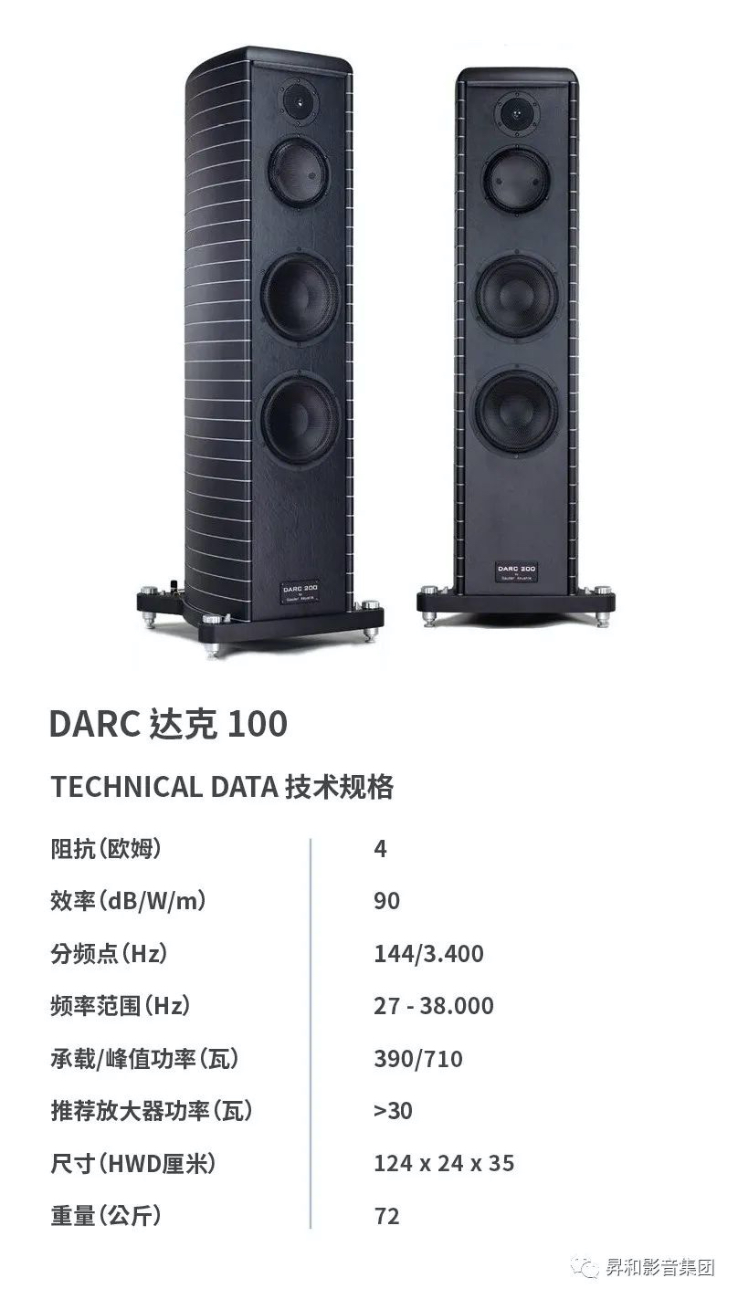

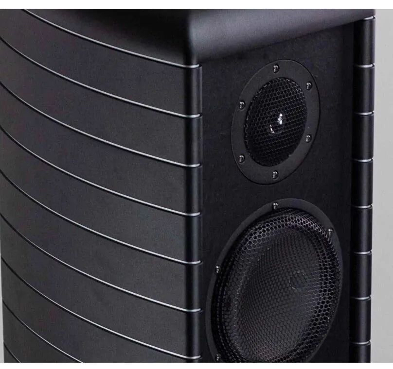

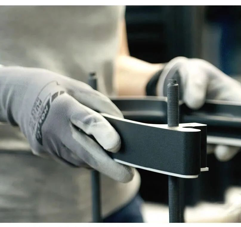

DARC 100是使用钻石高音的特别版本,配合采用分频斜率异于平常地达到60dB/Oct倍频程的对称式分音器,而其所用零件也属Mundorf的音响级低误差品种,让分别对144Hz和3400Hz作三路分音的各单元取得更佳分频效果外,也确保音频再现不会过份重叠地准确结合,全面克服声频误差问题,频率响应表现得分外线性平直。革命性设计并不止此,谈到匠心独运,不能不提Gauder Akustik DARC 100采用的流线形声箱,扎实而重量级结构,其实是由像马蹄铁般的水滴形铝合金板块透过高强度螺杆串连叠合而成,而每块马蹄形铝合金板块,都独立以阻尼层作护垫隔开,如此处理方式,除了提升每片铝合金板的紧致和整个声箱的封密程度外,像肋骨般刚性特强的结构,亦使声箱抗震力和抑减铝合金自身鸣响问题迎刃而解。Gauder Akustik工程团队在完成这个铝合金板块叠合程序再为其装上前障板后,还在DARC 100声箱上下以极厚顶板和底板锁紧,高中音采用密封声箱结构,而两双低音单元则与上半部份隔离并改用下向低音反射式设计,让DARC 100频率响应宽阔又表现得特别线性自然.。

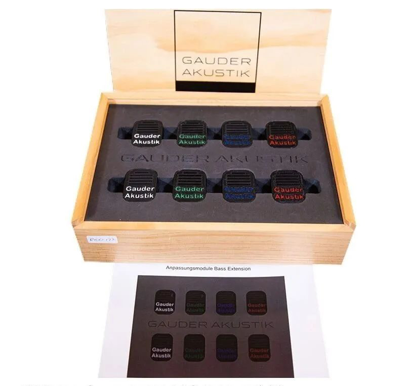

Gauder Akustik为了让修长的DARC 100水滴形铝合金声箱能够稳定而具备精准的水平调校性能,阔大的脚座配上水平珠显示,而调校DARC 100的水平时也相当简单,只需透过转动脚锥上部的银色旋钮便能成事,DARC 100还特别使用高级的WBT 0708 NextGen音箱接线柱作配合,让连接粗大而硬身的音箱线也不会遇到大问题。扬声器底座除了接线柱外,同时亦特别设置一组纯铜的U形接桥,用途在对高低频进行增益或衰减之用,只要变换U形接桥的位置,便能发挥这方面的低频强弱调校性能。DARC 100除了设置这组调音系统外,在声箱底部还另外增设一组低频专属的扩展系统,可以对低频进行+1dB、+2dB、+3dB、+3.5dB的扩展和强化,发烧友可以根据聆听空间不同和DARC 100实际再现出来的音效作考察,自行决定是否有需要对DARC 100进行低频延伸。厂方在这方面提供一套四件自决购买的选择性套装,这些具备聆听空间均衡性能的调音铜桥,两售插脚如同带弹力的香蕉插头,造型方面则像欧洲等地所用的两脚圆形电插头般模样,可以轻易插进DARC 100底部的相关位置。至于低频强化的多寡程度,则以红、蓝、绿、白四种颜色作区分,发烧友按需要更换标示不同低频强化程度的这些系统,便可以随心所欲激发DARC 100带动出由+1dB至+3.5dB的低频动力和量感增益性能。
