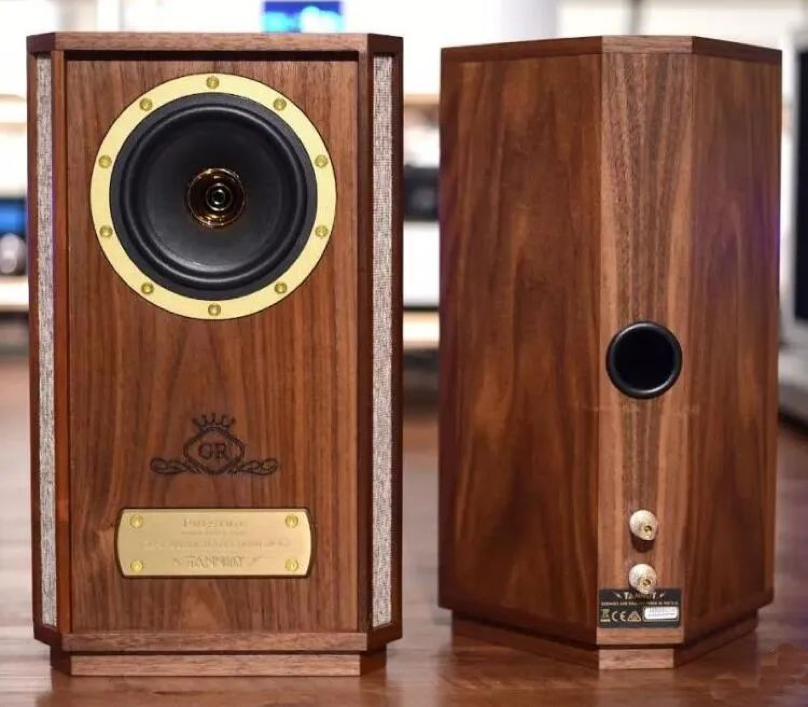

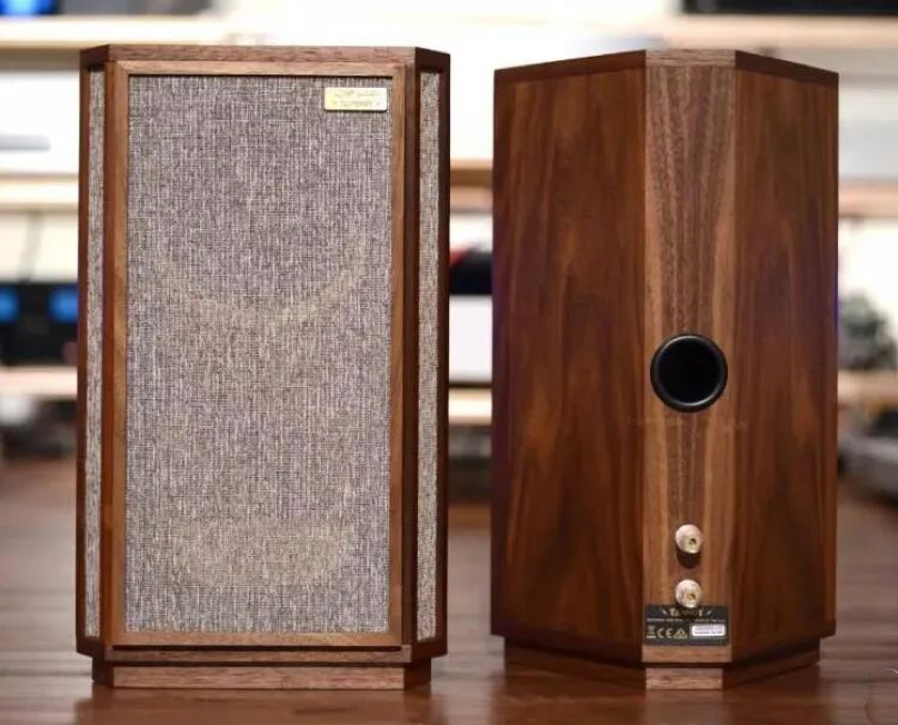

天朗公司的同轴单元是Hi-Fi历史上里程碑式的标准,巧妙地将中低音单元与号角高音单元安装在同一个发声轴上,从而大大提高了全频段的相位一致性。大家都知道,Autograph是一款落地的“墙角号角”(Corner Horn)设计的大型扬声器,外形尺寸达到1075×658×1525 mm(宽度×纵深×高度)、重量101 kg(1只),而Autograph mini就是一款书架箱,体积缩小成210×130×345mm,重量是4kg。虽然体积缩小成了书架箱,但Autograph mini的设计概念完全传承了传统Autograph的理念。

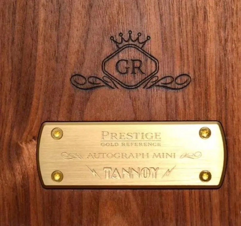

在箱体上,Autograph mini同样采用了高级的板材制造,使用的是桦木和柚木层叠制作而成的高密度三合板,箱体全部为手工制作,外覆高密度桦木皮,前面板设计有凹进的小麦色木质装饰条,外观处理精美。箱体形状奇特,其横截面是六边形。
在箱体制造上也采用了多种Autograph特殊加工工艺,前面板是全手工装嵌和打磨,天朗声称“Autograph mini是将古典艺术与现代风格完全融合”,对于这个价钱的扬声器有如此精美的箱体制造,实在难能可贵!
装载了新设计的同轴单元,其中低音为100mm直径的混合纤维纸盘单元,高音为19mm直径的大型钛振膜单元,完全对应到SACD及DVD-A的“宽音频”要求,能播放到54kHz的超高音的再现,配合经过新改良的高音单元导波管,令高频与低频衔接更完美。
箱内全部采用荷兰Van Den Hul的高级线材,连接线则全部是VDH的4N纯银线,分音器的分频点是2.3 kHz,分频器的线圈为VDH纯铜镀银线绕制,配合定制的低损耗高级电容、以搭棚式焊接,防止箱内震动对元件的影响。Autograph mini的灵敏度是88dB,输入阻抗8Ω,再现频段是68Hz~54kHz。
