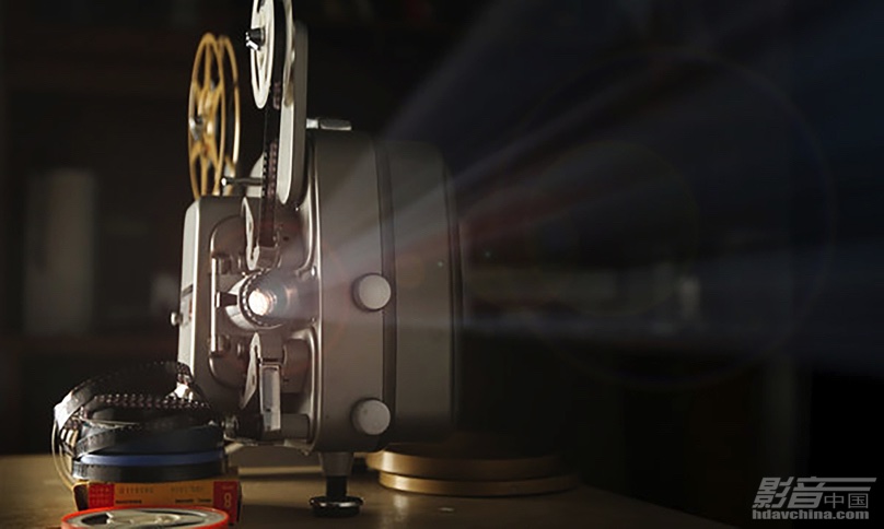

家庭影院这个词大家是非常熟悉了,它从起源到现在已经有100年历史。在1920年代到1970年代之前,那时候的家庭影院都是使用胶片放映系统来放映电影的,1930年代之前的家庭影院都是无声电影,1930年代之后就开始出现有声电影放映机,当时的家庭影院只有富人才有机会拥有的。到了1950年代出现了价格更亲民,且更轻便放映机,可以让更多的家庭能在家里看影片,通常用来看家庭旅行或庆祝活动的影片。而播放商业影片的家庭影院依旧是富人才有机会拥有。直到1970年代,录像带的出现把这些胶片放映机的市场几乎完全扼杀。到了1980年代,LD碟装载了多声道音轨,而家庭影院放大器就是在这个时候出现的,只是那时候的产品在功能上都比较简单。例如,Denon在1985年推出的AVC-500,同时支持视频和音频输入/输出,但音频仅仅支持两声道,Yamaha在1987年推出的AVC-30就是4声道设计,包括前置左右声道和两个环绕声道。

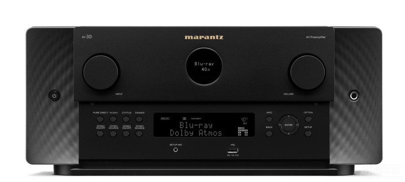

AV10环绕声解码器/前级是Marantz 在2023年推出的旗舰型号,最高支持15.4声道,是日系机型当中第一款输出声道达到16通道或以上的环绕声解码器/前级,而且设计上还融入了发烧Hi-Fi音响的设计元素
