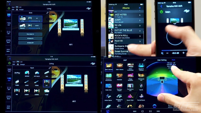

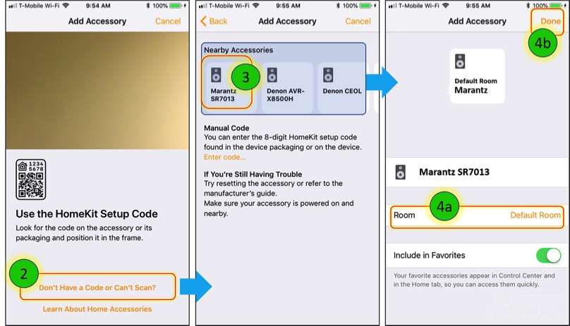

但随着智能手机、平板、笔记本电脑这些个人移动设备的普及,使得家庭影院放大器在控制方式上也需要跟随潮流而改变,于是厂家们又增加了移动端APP,将手机、平板变成控制面板,只要让放大器与手机、平板保持在同一网络环境下就可以对放大器实现控制,包括音量控制、切换输入源、设定听音模式等功能。目前,移动端App已经是每一家生产商的标配,要是没有的话基本上可以定义为不符合潮流需要的产品。
另外,语音控制是近年的流行的控制方式。例如,现在大部分日系的家庭影院放大器都能支持Amazon Alexa、Apple Siri或Google Assistant进行语音控制,想让它做什么只需要说句话就可以,当然你需要设定好网络相关设置才行了。

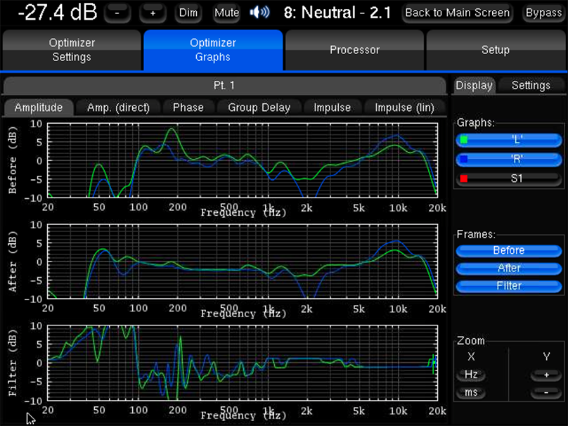

Trinnov Optimizer

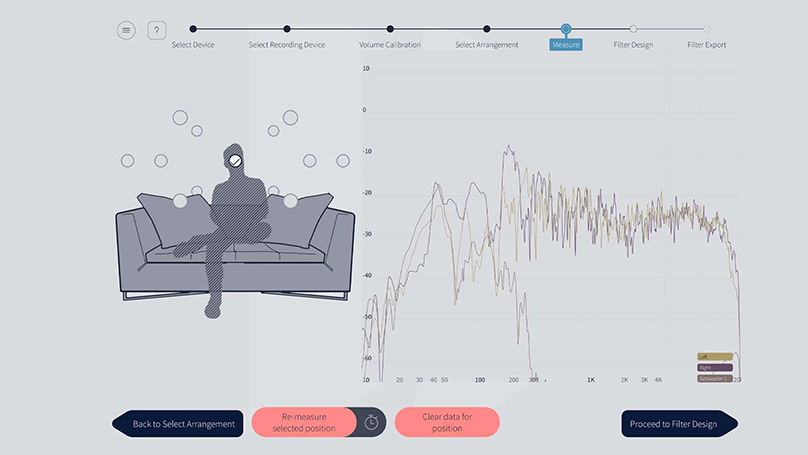

Room Perfect for Lyndorf Audio MP-60

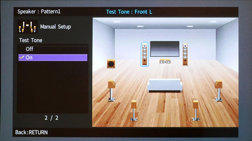

Yamaha YPAO

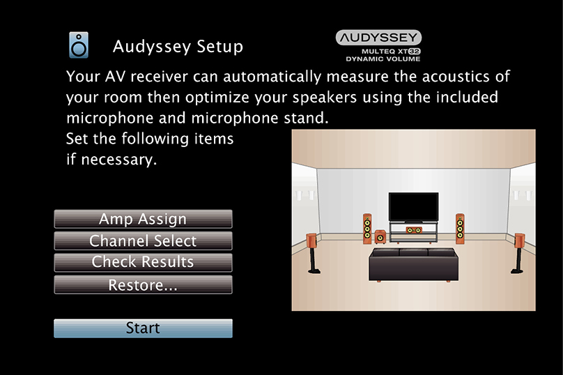

Audyssey MultEQ XT32

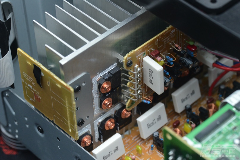

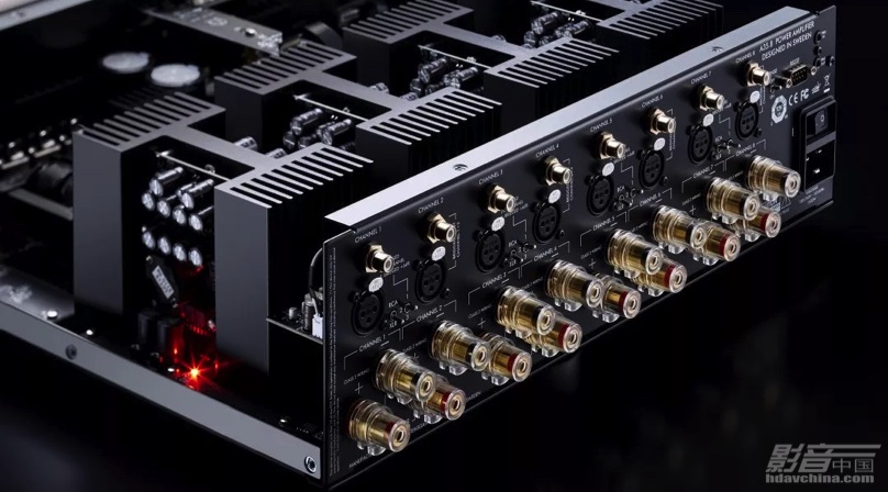

3. 音频放大器:将模拟音频信号放大,以驱动各个声道的扬声器。一体化的“AV接收机”都内置音频放大器。放大器的类型既有AB类功放,也有使用D类功放。而且“AV接收机”往往还提供前级输出功能,如果用户觉得内置功放的推力满足不了自己要求,可以通过外接功率放大器来实现更好的推力和音质。至于分体形式的环绕声处理器搭配功率放大器。功率放大器独立安装在另一个机箱里面,有独立的电源供电,因此在推力和音质方面可以比“AV接收机”做得更好,只是成本上会高出很多,这对于发烧友来说很好理解。
ONKYO TZ-RX50的DAC电路
ONKYO TZ-RX50的音频放大电路,使用AB类放大器
翩美的A35.8多声道功放,使用Hypex的D类放大线路模块的基础进行开发

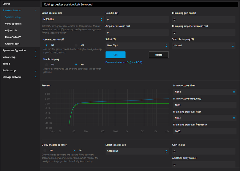

家庭影院放大器的基本参数设定及自动声音修正技术
要使用家庭影院放大器,必须先对放大器的参数进行设定。那么放大器的基本参数设定是什么?一般来讲如下:
1. 扬声器的布局。例如,设定5.1、7.1、5.1.2声道配置等
2. 定义每个输出声音通道的输出声道(这仅限顶级环绕声处理器,如Trinnov Audio、StormAudio、Datasat等,而日系,或者入门级、中端的欧洲机型都不需要自定义)
3. 低频管理参数(各声道扬声器的分频点、LFE声道的重播频率上限)
4. 每个声道的电平参数(增加或衰减,让每只扬声器的输出声压值一致)
5. 距离(每只扬声器距离聆听区域的延时)
6. 另外还有一些均衡设定

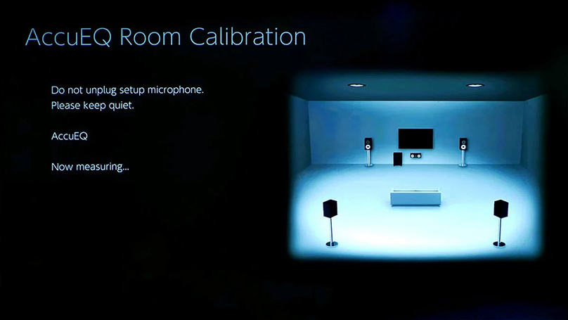

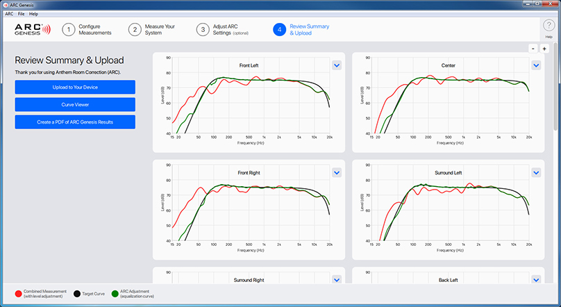

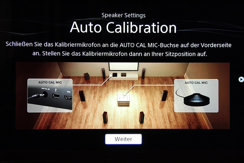

这时候你根据你的扬声器配置,以及需要借助一些声学测量设备来设定参数。但要以手动形式设定放大器的参数很费时间,只有真正的高手才会以手动方式调整参数。那么有没有快速的方式来设定这些参数?那就是自动声音修正技术,当今的著名品牌产品都具备自动声音修正技术。例如,当今应用最广泛的莫过于Dirac Live,在家用影音市场拿下了半壁江山,应用范围涵盖了入门级到顶级,两声道音响到家庭影院,像StormAudio、Datasat、Onkyo、Integra、Marantz、Rotel、Arcam、AudioControl、THETA等都在使用。还有一些是独家使用的,如Yamaha的YPAO、Lyndorf Audio的Room Perfect、Trinnov Audio的Trinnov Optimizer、Anthem的ARC,SONY的Digital Cinema Auto Calibration IX。另外,还有就是可同时兼容两种的修正方式的,Onkyo、Integra就同时自带AccuEQ和Dirac Live,Marantz的新型号自带Audyssey MultEQ XT32,也可以通过付费方式使用Dirac Live。

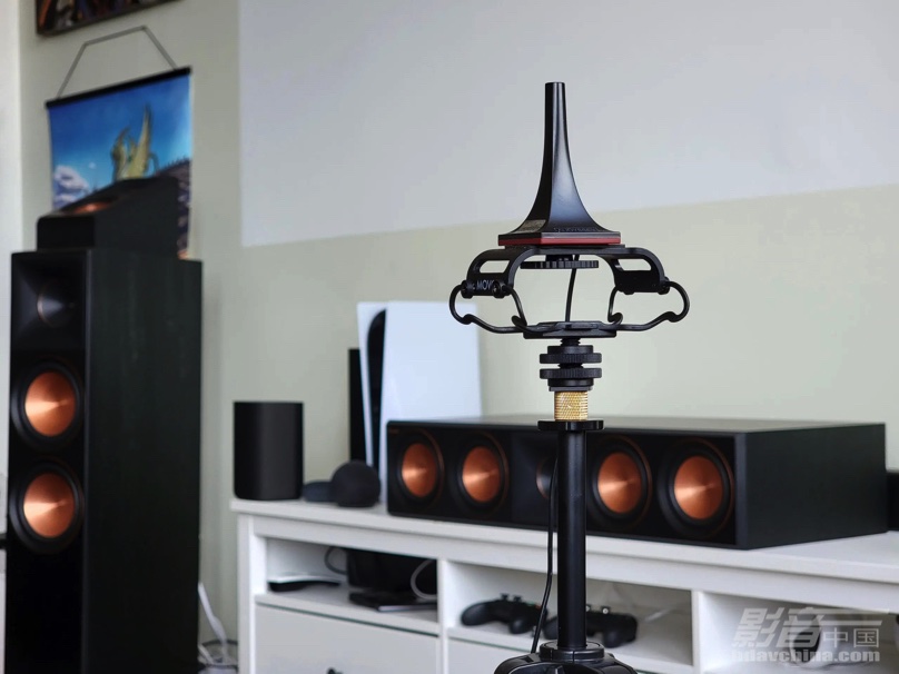

要使用自动声音修正,必须使用厂家附带的,或者指定要求的测试麦克风和软件来操作。在操作时,放大器会要求你把测试麦克风摆放在房间多个位置作为取样点进行声音采集,再令每一只扬声器发出测试声音信号。放大器会根据采集信息来设定放大器的每个声道的电平参数、低频管理参数、距离、均衡等参数。
自动声音修正的目的就是通过电子修正方式让音响系统能适用不同的使用环境,毕竟不同的空间环境的声学特性都不同。但是问题来了,自动声音修正靠谱不?相信对于行业人员来说,答案都是非常明确的!基本上所有的用户在使用自动声音修正功能设置完成后都需要再以手动方式来微调。
