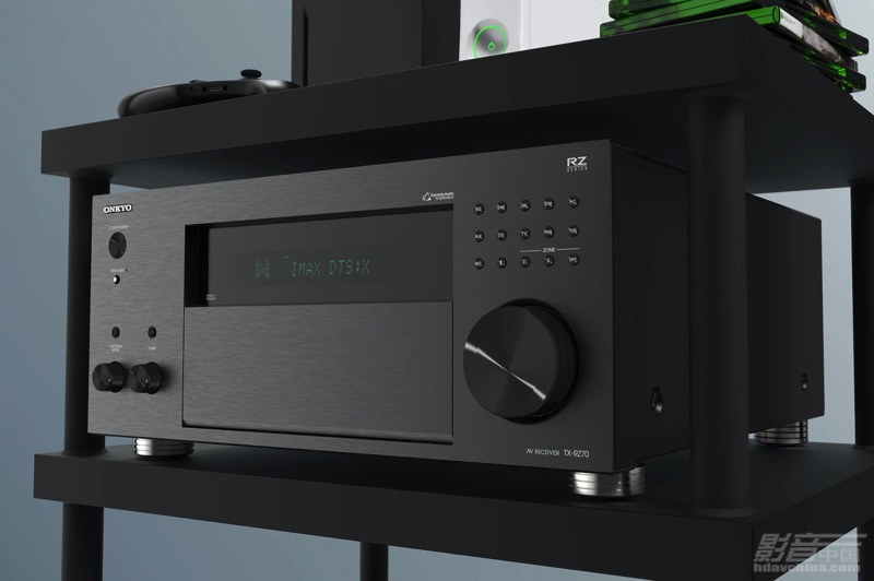

3月底的广州展上,Onkyo(安桥)宣布将在国内市场发售新款旗舰级AV放大器TX-RZ70。时隔两年,Onkyo携旗舰机型重返AV放大器市场,势必所图非小,其以全新设计以及高品质部件,向世人宣告它的归来,也为国内外影音爱好者,甚至是游戏爱好者,提供了全新选择。

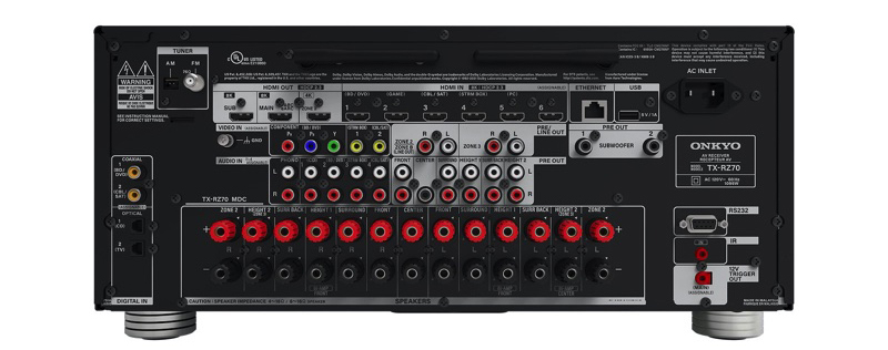

高端家庭影院系统通常有多个低音炮,通过彼此互补来达成均衡覆盖,让每一位听众都能享受到最佳的音效。TX-RZ70加入Dirac Live Bass Control(低频管理功能)后,可以让用户更好地管理多个低音炮。TX-RZ70有两组独立的低音炮音频输出接口,通过Dirac Live低频管理功能,使得这两个低音炮在摆位时得以更加灵活,一改传统只能借助摆位形成夹角来获得优质低音的做法,让玩家又更多的可玩性和更易于获得的高音质。

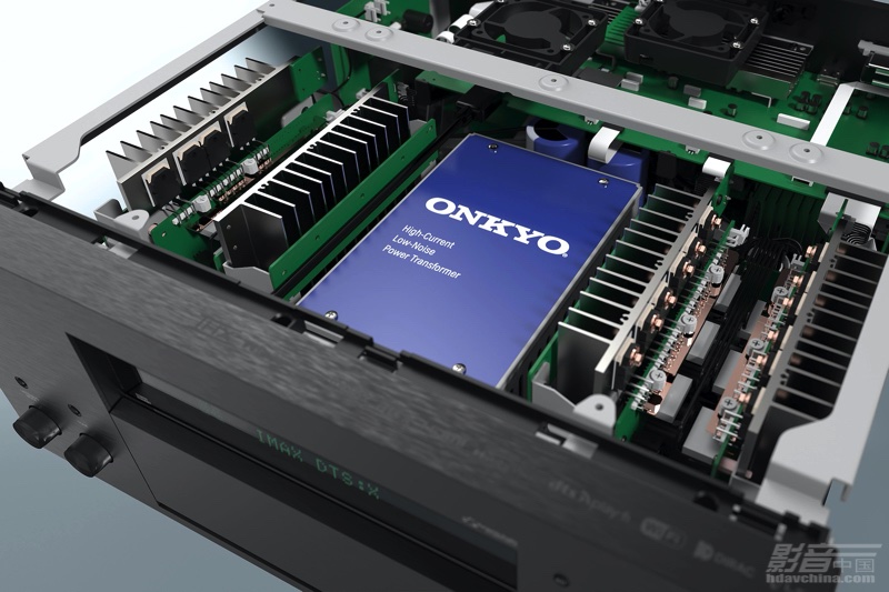

Onkyo为TX-RZ70设有全新的对称结构电路,这种设计能够最大程度减少电路中的干扰和噪音。与此同时,全新研发的大电流控制和无相位偏移放大电路的加入,提高音质和信噪比。同时,它还能够提供更加稳定的功率输出和音频控制,从而实现更加真实、清晰的声场效果。
TX-RZ70全新定制了18000uF的大容量电容,能够提供更加稳定的电源供给,保证音质的稳定性和准确性,让音乐和电影中的低音更加清晰和强劲,同时还提升了高音的表现力和细节。

TX-RZ70支持HDMI 2.1以及8K和4K分辨率,具有40GPS吞吐速度和全带宽功能,可达成领先的刷新率,完美匹配次世代游戏主机。在HDR方面,延续此前的优异表现,支持HDR10、HLG和Dolby Vision等等,搭配上可变刷新率(VRR)、快速帧传输(QFT)和自动低延迟模式(ALLM)等专门为游戏而设的新功能,TX-RZ70让家庭影院体验多了一种娱乐方案。
