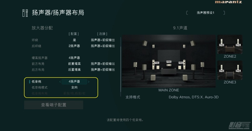

Cinema 40是一台9.4声道的AV放大器,在环绕声解码能力上可以支持Dolby Atmos、DTS:X、Auro-3D三种三维沉浸式音效。而且它的低音声道一共有4个,而且这4个低音声道都可以独立控制。与此同时,Cinema 40还具备一个崭新的“定向”低音管理模式,使用时需要进入扬声器配置菜单里面的“低音炮模式”选项中设定。
在“定向”模式下,最理想的状态是使用4只低音音箱,系统会建议你分别在前方左/右两侧和后方左/右两侧各放置1只低音音箱,分别负责播放不同区域扬声器的低音信息。在工作时,这4只低音音箱会同时播放影片的LFE(低音效果声道)声音。当播放主声道、环绕声道的声音信息时,Cinema 40会根据影片的音效内容及分频点设定分配到特定区域的低音音箱播放。假如,左环绕声道播放一个包含了低音的声音,分频点设定在100Hz。那么这100Hz及其以下的低音信息就会交给位于后方左侧的低音音箱来播放,其他区域的低音音箱不会参与播放。如果使用2只低音音箱,系统会建议你摆放在前方和后方,分别对应前置声道和环绕声道的低音信息,Marantz这种崭新的低音管理模式的目的是让声像定位更准确。

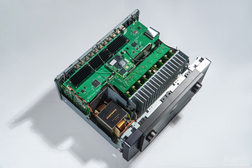

Cinema 40内部的电路布局非常紧凑

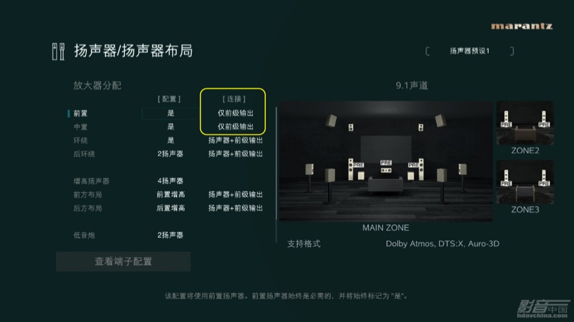

前级输出是AV功放里面是一个见怪不怪的功能。通过前级输出功率可以外接功率更大的功放,还可以扩展出数量更多的声道。在工作时,绝大部分AV功放的前级输出和功放部分都是同时输出音频信号的。而Cinema 40就可以对各个输出声道提供“扬声器+前级输出”和“前级输出”两种模式。当设置为“前级输出”模式时,功放电路就不参与音频放大工作,而且Cinema 40的“前级输出”模式很灵活,用户可以对指定声道设成“前级输出”,当所有声道都设置为“前级输出”时,Cinema 40就变成一台纯解码器/前级。例如,我这次使用Cinema 40时把前置左、中、右声道切换成落地音箱时就把这三个声道设置成纯前级输出,外接一台三声道功放推动三只大型落地扬声器,环绕声道和天空声道的扬声器就用Cinema 40的内置功放驱动。此时,内置功放的供电会变得更充裕会明显感觉到推力变强。

在扬声器布局菜单里面可以选择“扬声器+前级输出”和“纯前级模式”。这里我选择了前置左、中、右声道的输出为“纯前级模式”用于连接外置功放
在低音炮模式里面选择“定向”模式,4只低音音箱就会根据所在区域来播放对应声道的低音信息

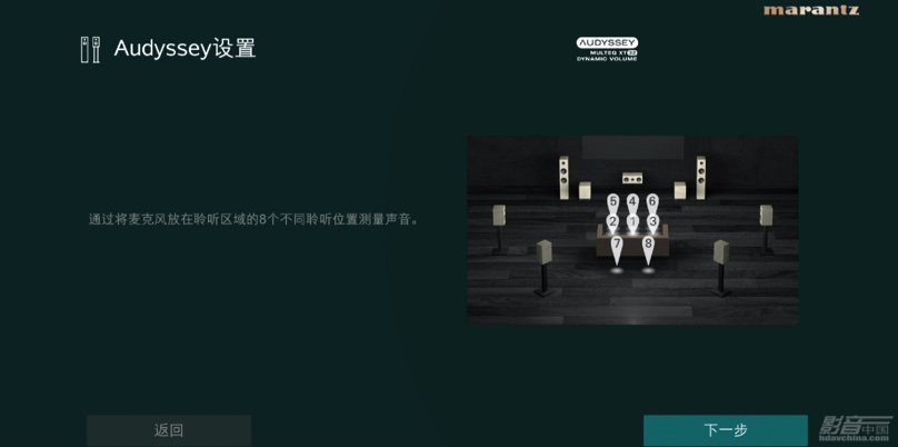

在声音修正方式上,Cinema 40自带Audyssey MultEQ XT32,也可以手动设置。如果要使用Audyssey MultEQ XT32,你就根据系统提示,按部就班地完成就可以了。但如果你是一名发烧友的话,我强烈建议你们再到Apple Store,或Google Play下载Audyssey MultEQ Editor App,在费用方面iOS版本需要128元人民币,安卓版本需要19.99美元,我觉得还是很值得购买。因为它不仅仅能操作整个校正程序,而且在调整EQ曲线的时候,不仅仅能独立调整每个声道的EQ,调整精度要比直接使用AV功放用户界面提供的EQ要高,还能设定目标曲线。

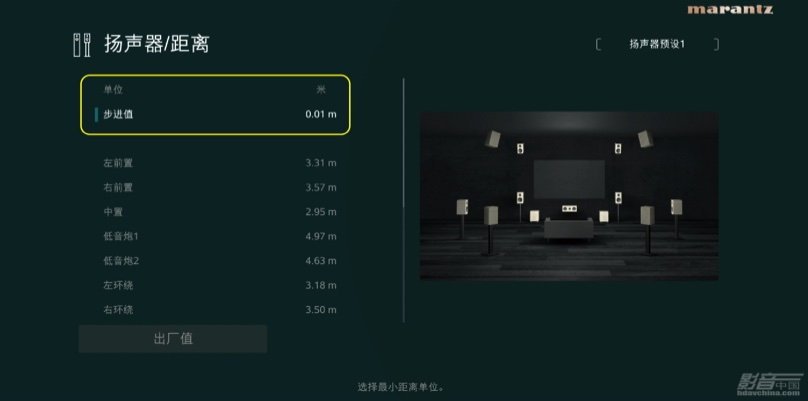

还有一种就是纯手动设定,这时候你可以使用REW,配合外置声卡和测试麦克风,通过电脑的HDMI口与AV功放连接,然后每个声道逐一调整,而且还能在房间里面寻找合适的超低音音箱摆位,只是整个设置过程当中需要时间和技巧。对于玩音响的老司机来说,他们都比较倾向于手动设定。我这次使用Cinema 40就是以纯手动方式设定参数的,足足花了一整天的时间,晚上继续加班才得到我认为的可以接受的状态。

扬声器距离设置页面里,步进值有0.1m和0.01m两种精度可选。当你使用纯手动模式设置时,你可以更精确地输入数据,从而提高声音的播放效果
Cinema 40自带的Audyssey MultEQ XT32自动修正程序能提供最多8个参考点作为测量,而且针对多只低音音箱播放,还提供了Audyssey Sub EQ HT功能组件用于优化播放效果

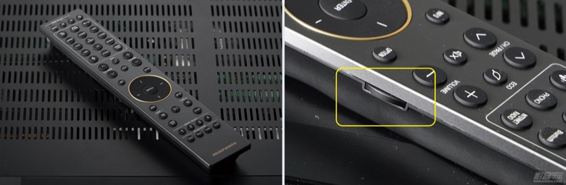

Cinema 40的遥控器,而且在遥控器的设计上还有一个小细节。在右侧面有一个小按钮,这按钮是用来开启背光功能的,而且按钮所在的位置很方便用食指操作,这是非常人性化的设计
