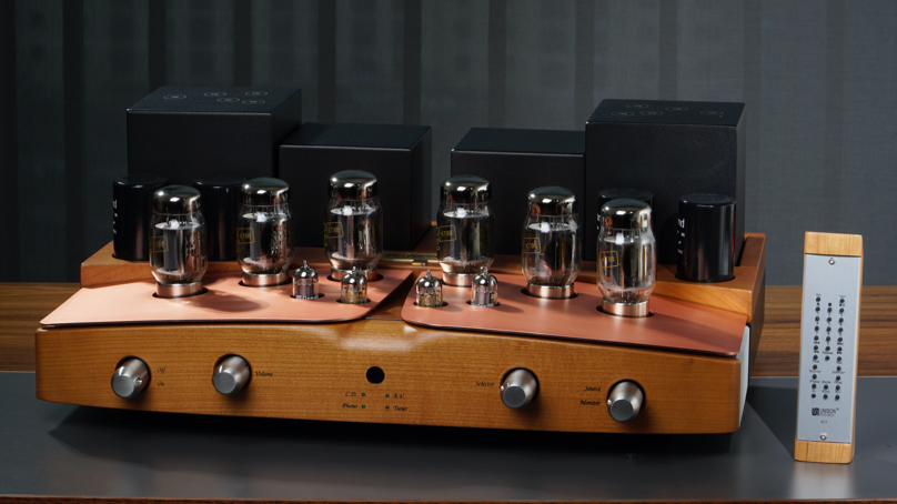

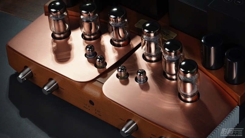

杂志社最近来了一款很漂亮,很个性的纯真空管功放,它就是Unison Research(意大利优力声)的Performance Anniversary(演奏曲周年纪念版)。以木头和金属两种元素的相互结合是Unison Research(意大利优力声)真空管功放的一个鲜明外观设计特点。木头给人的感觉是天然的,软质的,看起来很温暖的感觉。相反地,金属给人一种坚硬的,冰冷的感觉,一暖一冷形成互补,不仅风格强烈,并形成一种和谐冲突的美感。顾名思义,这款电子管功放属于纪念版本,所以在外观和用料上对比起Performance会有明显的差异化。Performance Anniversary(演奏曲周年纪念版)的金属顶板用上了与木头机箱相近的红铜色金属板,使得整体的视觉更协调。另外,在电路中影响声音的关键位置用上更好的零件。例如:电子管全部用上俄罗斯Genalex复刻版金狮管并经过严格刷选配对,还有定制版的Mundorf电容,意大利Itelcond的电解电容等等,并对电路参数做了调整,可以说Unison Research(意大利优力声)是对整机做了一次全面优化提升。
单端并联放大,双单声道设计
Performance Anniversary(演奏曲周年纪念版)使用KT88为功放管。说到KT88,绝大多数的厂家都会使用推挽式设计,一对KT88一般都做到50W左右的输出功率,目的是获得较强的推力。Performance Anniversary(演奏曲周年纪念版)每声道的输出功率为45W,但并不是推挽形式,而是采用单端放大,三管并联的方式获得,市面上的确很少功放会采用这样的设计。在胆机发烧友圈子里面普遍认为,单端放大的音质往往会更细腻甜美,推挽放大的推力更强。Unison Research(意大利优力声)这样设计的目的就是为了得到细腻音质的同时又获得更强的推力。
在电路设计上,Performance Anniversary(演奏曲周年纪念版)是完全的双单声道设计,两个放大电路都是完全独立的,包括供电部分也是完全独立的,这样可以充分地减少相互之间的干扰。与此同时,放大电路的路径也是完全对称的,包括音频通路的引线长度也是左右对称的,十分讲究。另外,Performance Anniversary(演奏曲周年纪念版)自身也提供唱头放大输入,还自带一个唱头放大器的电源供应端口。在Performance Anniversary的说明书里面告诉我,这电源供应端口是给一款叫Simply Phono的小型唱头放大器使用的。

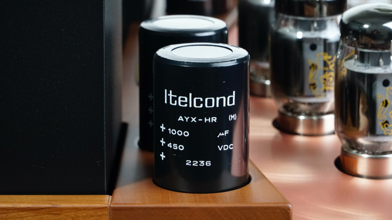

滤波电容采用意大利Itelcond公司生产的电解电容

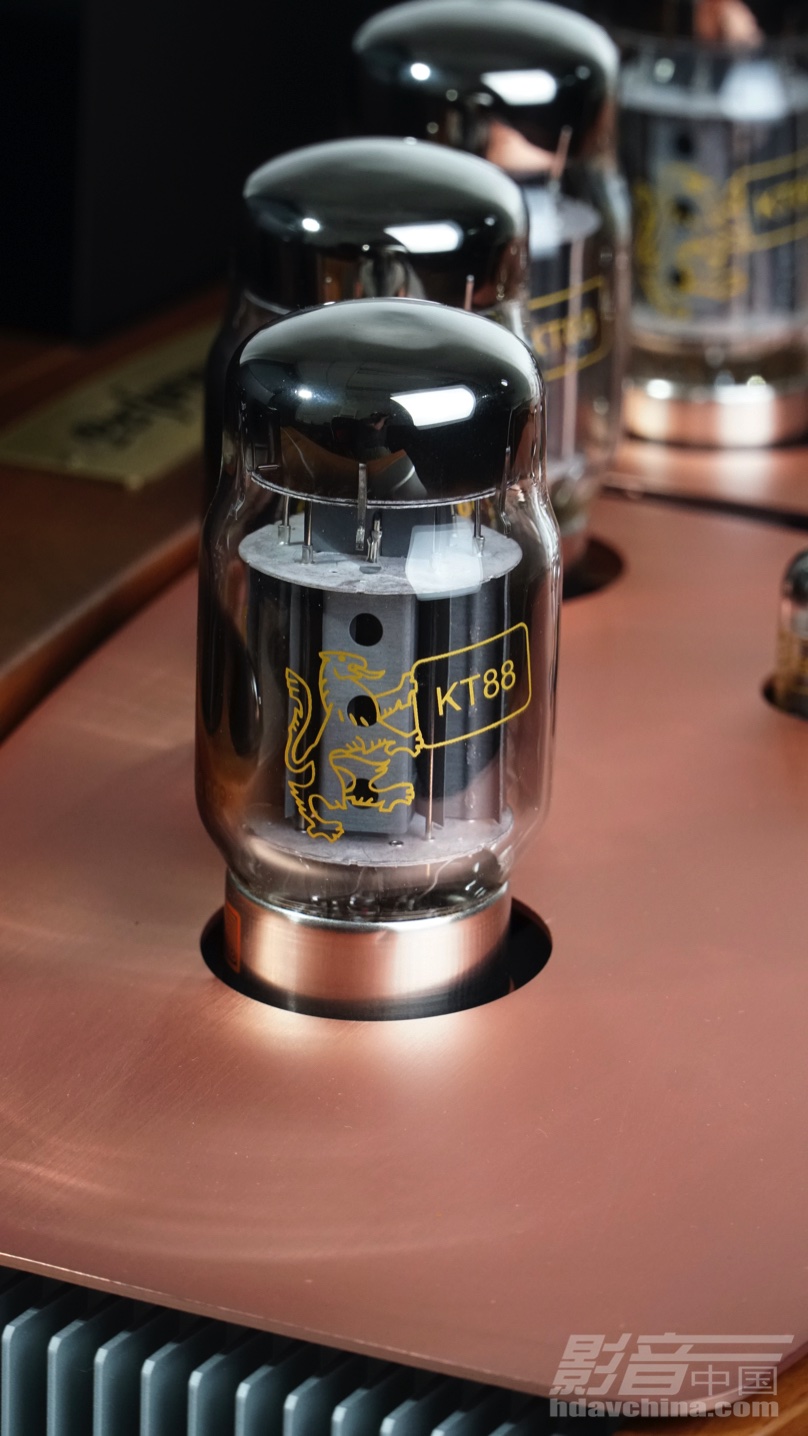

Performance Anniversary所有的放大管都使用了俄罗斯Genalex复刻版金狮真空管

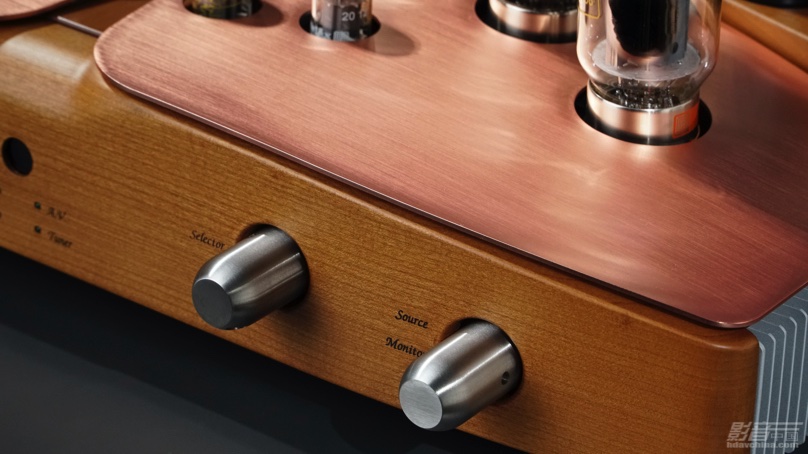

Performance Anniversary在外观设计上采用木头+金属两种元素的相互融合

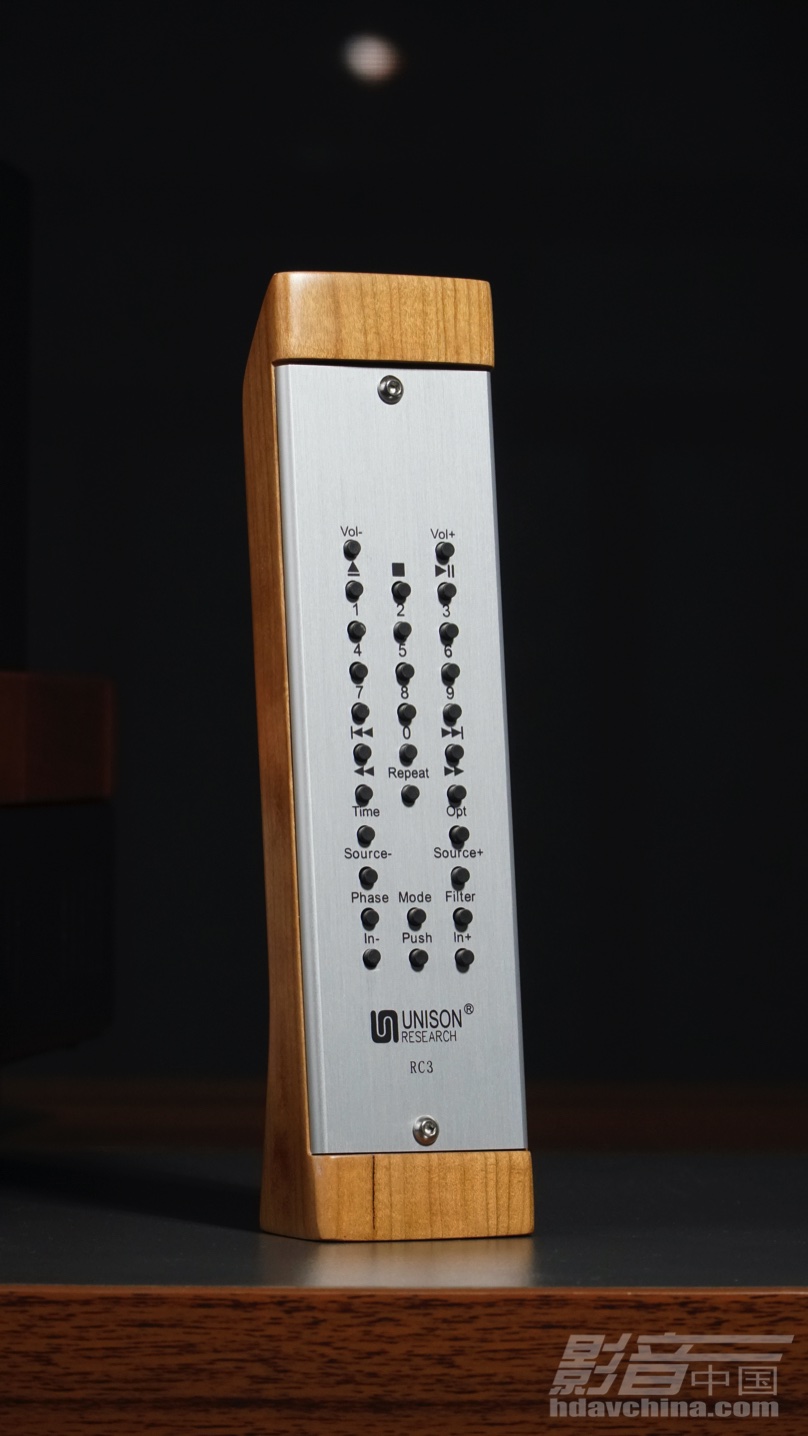

Performance Anniversary的遥控器同样融入了木头和金属的元素

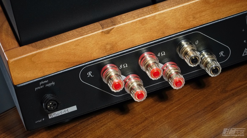

Performance Anniversary的功放端提供了8欧姆和4欧姆输出,而且还提供外置唱头放大器电源供应端口
