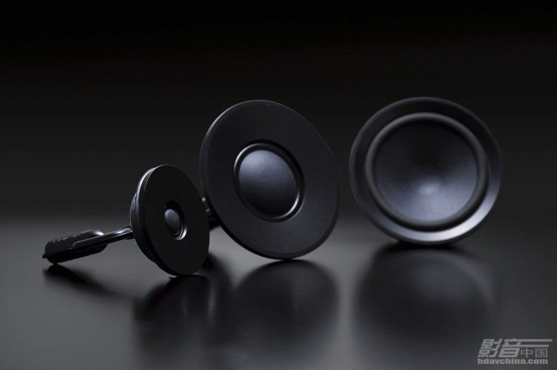

NS-2000A的所有扬声器单元由Yamaha开发和生产的,包括1只3cm口径的半球形高音单元,1只俗称“馒头中音”的8cm半球形中音单元,这个中音单元从3.5kHz一直管到750Hz,主要涵盖中高频和中频范围,更高的频率交给高音单元,更低的频率交给2只16cm(6.5英寸)锥型振膜的中低音单元。这些单元都采用了新研发的名为“Harmonious Diaphragm™”材质的振膜,这种材质由ZYLON®纤维与云杉木混合制成,目的就是追求轻质,坚固,容易驱动,降低振膜在工作时的分割振动。
在高音单元背部使用了和NS-3000,NS-5000两款旗舰音箱同样的Resonance Supression共振抑制技术。简单地说就是高音单元背后有一根导管用于吸收高音背波辐射。类似的设计只有在高端音箱中才会见到,不同厂家会根据自己的扬声器单元有针对性地进行设计。除了高音单元后方的Resonance Supression共振抑制技术,NS-2000A还使用了Yamaha的专利技术:Acoustic Absorber Optimised谐振管(在NS-3000和NS-5000上同样使用),用来改善箱体内部驻波。箱体设计使用了激光振动分析仪,以“有限元分析法”来分析箱体振动,然后再对振动强烈的部分做针对性的补偿处理。
NS-2000A所使用的单元全部由Yamaha设计和制造

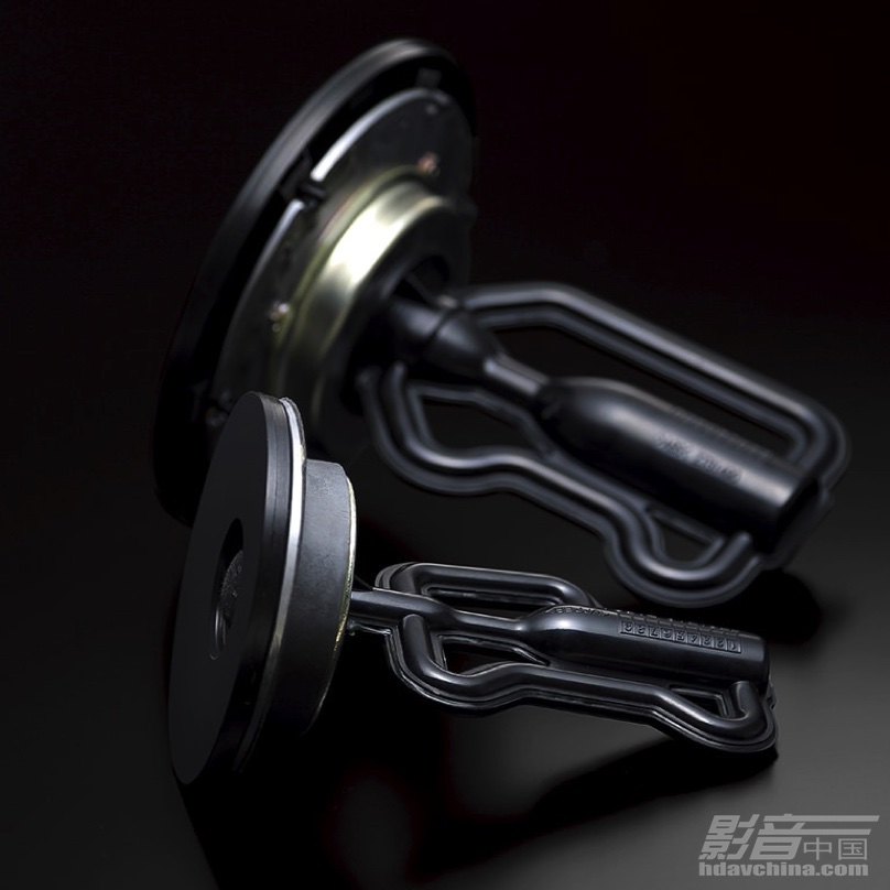

高音单元的背部同样使用了Resonance Supression共振抑制技术来吸收单元的背波

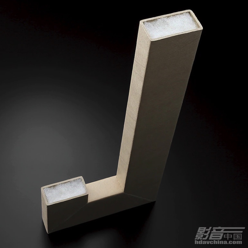

用于改善箱体内部驻波的Acoustic Absorber Optimised谐振管同样在NS-2000A里面得到应用

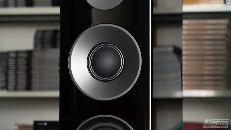

NS-2000A的8cm“馒头中音”单元,这个单元覆盖的频响范围从中高音一直到中音部分

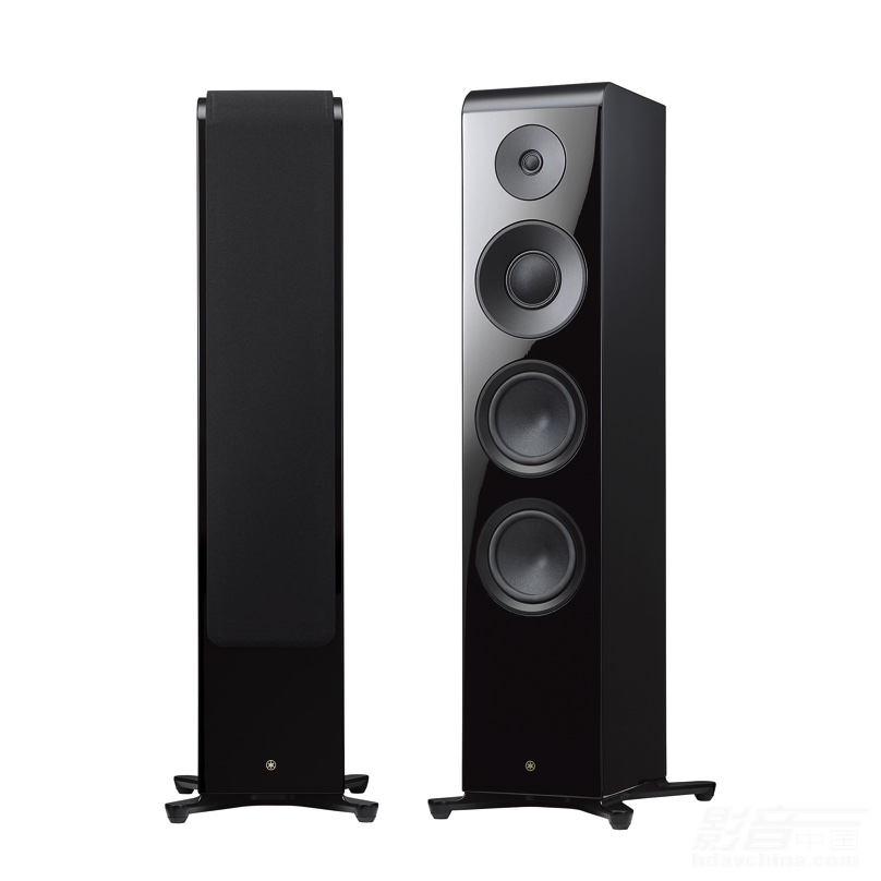

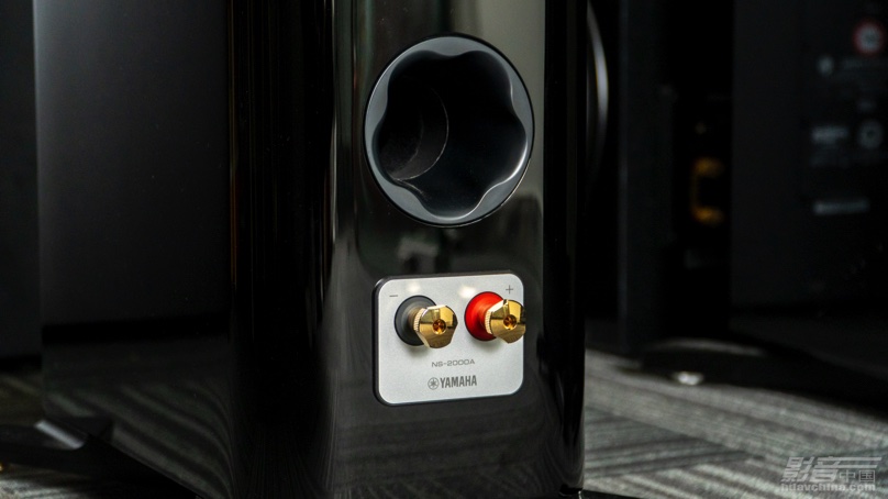

NS-2000A为低音反射式设计,它的低音反射孔设置在音箱背部
