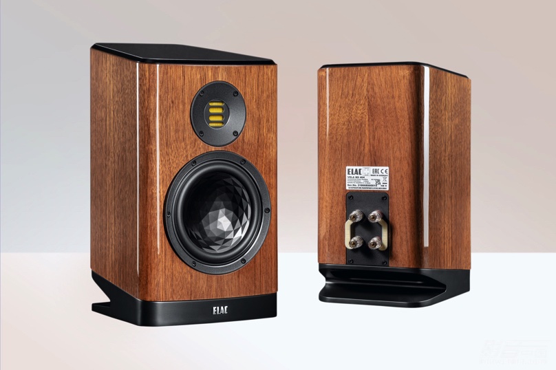

VELA BS 404是一款外观十分漂亮,工艺十分精致的书架音箱,全身上下都散发出高端气息,即使是不认识ELAC这品牌的人,只要看到它的外观也能感受到这是一款高档产品。VELA BS 404的箱身并非是传统的方正外形,而是前宽后窄的不规则形状,而且音箱的边缘位置是圆弧形的,手感非常顺滑。VELA BS 404这种设计并不是单纯地为了视觉效果,不规则的箱身可以减少箱体内部驻波,而圆弧形的边缘位置可以减低声音衍射,这些都能对声音重播起到正面的影响。

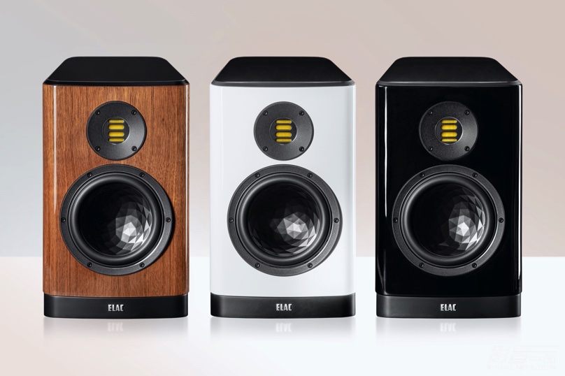

至于款式方面,VELA BS 404提供了三种配色版本,分别是黑色、白色和胡桃木色版本,而且表面还涂上钢琴漆,在光线下能形成高光面,视觉上显得通透,清新,有活力。
VELA BS 404是两分频两单元低音反射式书架音箱,两个扬声器分别是JET 5喷射式高音扬声器和AR-XS中低音扬声器,它们都是ELAC高端系列的象征。其中,JET 5是ELAC的特色之一,也称“气动高音单元”,它的原理是利用一块经过折叠的振膜在电磁作用下做挤压/拉伸运动,从而将空气“喷射”出去。JET 5是JET高音的最新一代,与上一代的JET 3对比起来,JET 5调整了线圈的布局,在振膜的背后增加了阻尼涂层,进一步地改善JET高音的性能。在印象中,这类高音扬声器拥有优异的高频延伸性能和解析度,能发出细致清晰的高音,尤其是播放吉他,或者弦乐录音时,声音的细节不仅丰富,而且声音质感十分清脆,鲜明,乐器在声场中的聚焦清晰。
AR-XS中低音扬声器是ELAC的原创设计,它的振膜形状有别于常见的像锅底似的锥盆扬声器,AR-XS中低音扬声器的振膜给人的第一感觉是有艺术感。因为振膜是一个多边形结构的振膜,如果从不同角度看,振膜也会反射出不同的光芒。ELAC原厂直接称这种振膜为“Crystal Membrane Drive Unit”,直接翻译过来就是“水晶振膜单元”。在振膜的材质方面,它是复合振膜,由铝合金+纸制作而成的三明治结构,这么设计的目的也并非是为了好看,而是为了让振膜更硬,减少分割振动,同时又能提高声音的扩散性。

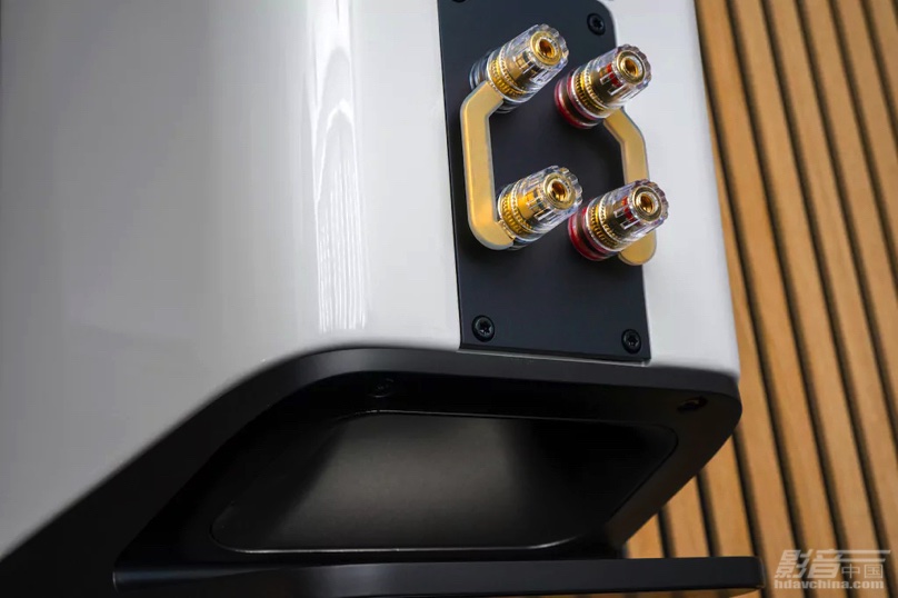

作为提高低频的灵敏度,扩展低频延伸的倒相孔,ELAC巧妙地设置在VELA BS 404音箱后方靠近底部的位置,开口往下,这是因为ELAC的设计目的是让用户把音箱摆放桌面使用的,可以通过桌面反射来提升低音量感,而且又能让倒相孔给隐藏起来。对于喜欢配合脚架使用的用户,ELAC原厂也提供了型号为LS60的脚架可供选购。
