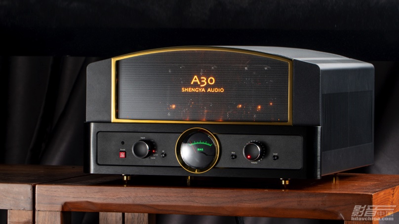

A30是声雅音响为纪念公司成立30年而推出的一款特别型号。经验告诉我,但凡这种有特别意义的产品,厂家都是认真对待,以高水平的作品给予用户一个交待。声雅音响是1991年创立的,那个年代属于中国发烧音响品牌的起步阶段。在30年时间里面,中国音响行业涌现了一大批国产品牌,市场上曾经出现过难得的蓬勃现象,而随之而来的是一大批品牌退出,如今能坚持下来的品牌都是强者,声雅音响正是其中之一。由此可见,声雅音响是中国音响品牌变迁的最佳见证者之一。

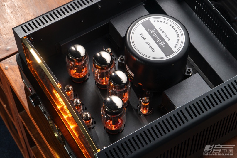

02.jpg 打开A30的顶盖可以看到电子管。其中,第一级电压放大级采用ECC83,第二级电压放大级使用6N11,KT88在这里作为推动级,采用纯甲类放大,输出级采用晶体管放大线路。另外,每声道还使用1只6Z4整流管作为高压电源整流
电子管+晶体管混合设计
A30作为一款有纪念意义的产品,它本身有着对声雅音响多年来设计放大器的一个总结,又或者对某种设计,甚至是某款产品的致敬。我记得在A30的发布会上,声雅音响的开山之作AB-32也出现在发布会现场,AB-32是一款电子管前后级功放。让声雅音响成名的作品是VL-250,采用电子管+晶体管混合设计,输出功率更大,更亲民的价格也成为了声雅音响最畅销的作品之一。
电子管和晶体管混合(俗称“胆石”混合)是声雅音响的放大器里最常使用的设计。A30也是如此,但A30这种“胆石”混合有别于常见的电子管前级+晶体管后级。A30从前级到推动级都是电子管,只有输出级才使用晶体管线路。其中,ECC83和6N11组成前级放大,KT88作为推动管使用,晶体管放大部分使用8个功率管,每声道输出功率是200W(8欧姆)。A30的晶体管部分除了参与放大,获得更大输出功率外。它的另一个目的是取代输出变压器,实现宽频放大,低输出阻抗,更高的阻尼系数,使得功放在扬声器的驱动性方面有更强的适应性。

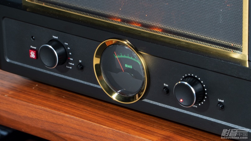

03.jpg 前面板上除了输入切换和音量调整外,还提供了Df(阻尼系数可调)、Bias(工作状态可调)和Loud(等响)三种功能
功能多样化,却讲求实用性
在功能上,A30的功能还是蛮多的,却讲求实用性。它自身内置了DAC线路,并提供了USB Audio、光纤、同轴输入和蓝牙接收功能,而模拟输入部分有一组非平衡接口和一组平衡接口,总体的接口数量不多,但已经能对应电脑、手机、平板、播放器、机顶盒等设备了。A30的前面板上还提供了阻尼系数可调、偏压调整和等响功能,这些功能都能对声音产生改变。
阻尼系数调整可以根据音乐类型结合自己的听感,如果听交响乐,你需要收放自如,紧凑快速的低音,那么可以设定为高阻尼模式,如果你喜欢听一些温柔,抒情的音乐,那么可以设定为低阻尼模式。偏压调整可以将功放调整为偏A类,或AB类工作状态,前者是为了让音色和驱动力之间取得平衡点,后者更注重驱动力。而等响功能是针对低音量听音乐时对高音和低音做补偿。

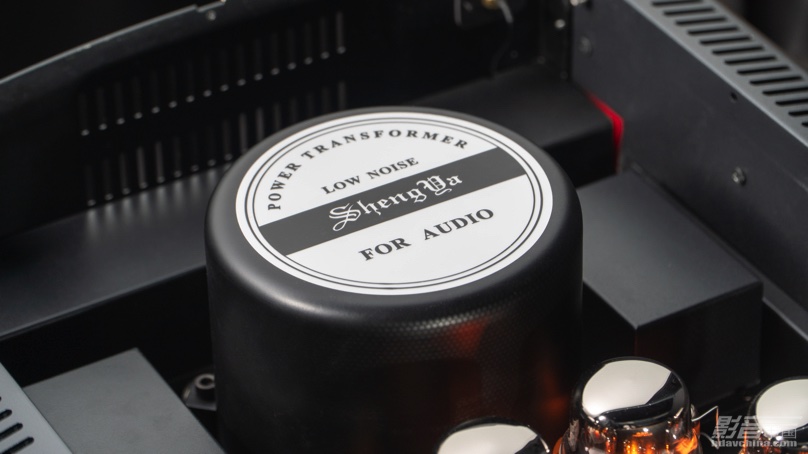

04.jpg声雅定制的低噪音电源变压器

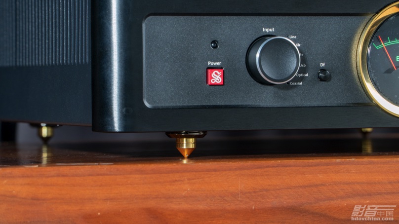

05.jpgA30的脚座部分采用脚钉,能够以单点形式与机架接触。另外,红色的开关上也刻有声雅的Logo

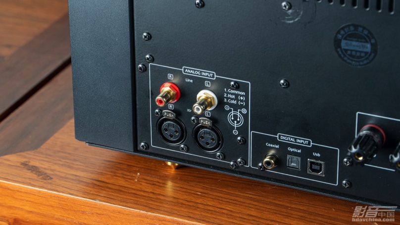

06.jpg 输入部分提供了平衡、非平衡模拟输入,还有同轴、光纤、USB Audio以及蓝牙接收功能
