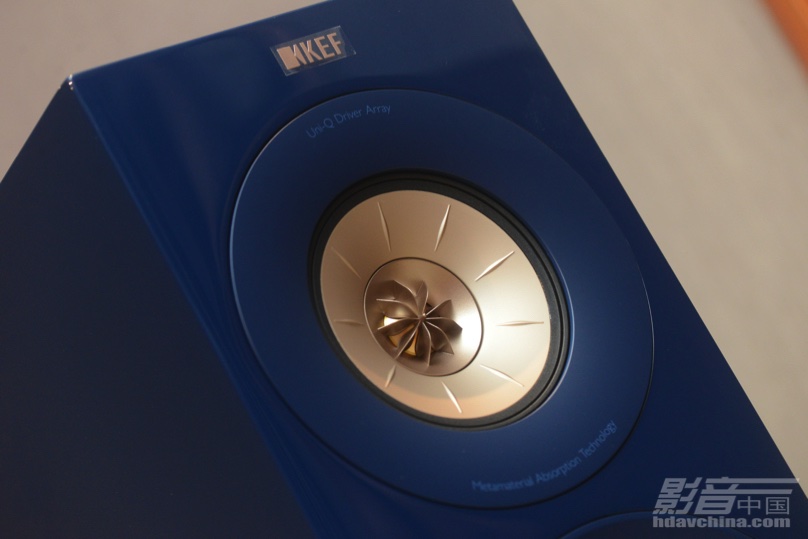

每每提到KEF,必然绕不开其“黑科技”,专利的Uni-Q同轴共点单元便是将1英寸的铝制球顶高音放置于5英寸的铝制锥盆中音的中心,如此一来,两个单元的声音可同时到达耳朵,从而得到更加自然精确,富有细节的声音。提到声音的精确度,便不能不提到KEF的另一个设计——Shadow Flare,在视觉上束缚着Uni-Q同轴共点单元,而在听觉上同样“束缚”着高频和中频,Shadow Flare能够最大程度地减少箱体造成的声波衍射。Shadow Flare实际上是安装在同轴单元外围一个很浅的号角,这个部分的外形是经过计算机软件分析加上实测分析而得到的,就是这么一个部件,从而赋予声音更高的精确度和细腻度。

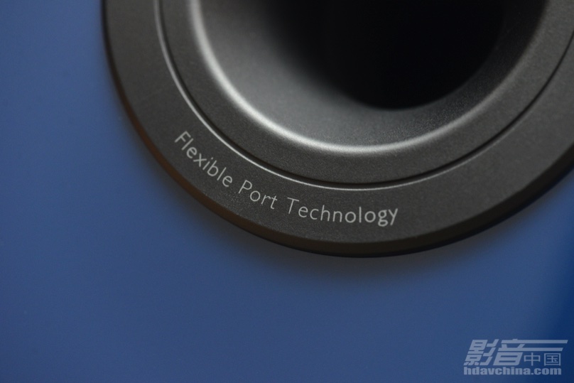

试听过程中,R3 Meta的低音给我留下深刻印象,我试着从设计上分析它。R3 Meta的低音单元由两部分组成,浅凹铝皮置于纸质锥盆顶部,铝皮的刚性与锥盆独特的集合形状相辅相成,并且低音单元的磁钢也是经过重新设计,形成均匀的磁场,最终塑造沉稳、紧致的低音。R3 Meta采用后倒相设计,与传统倒相孔不同的是,新版R系列为KEF设计的弹性内壁,倒相孔前后两端的开口和外型均由计算机根据流体动力学原理计算得出,目的是减少空气湍流干扰中频,防止谐振对中频产生音染,得到更多低频细节,让低频更加沉稳清晰。
后倒相孔设计,采用弹性内壁,减少谐振产生的音染

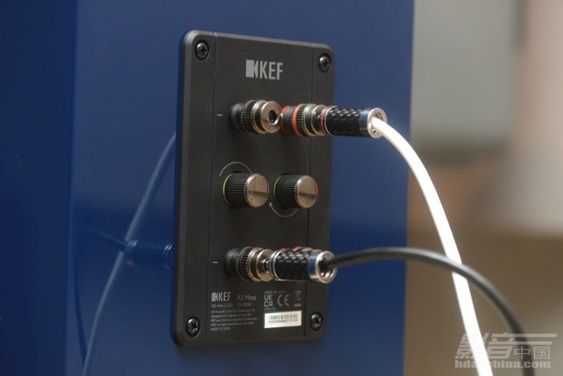

新版R系列一脉相承的双线分音接线板,可切换Bi-Amp与Bi-Wire
