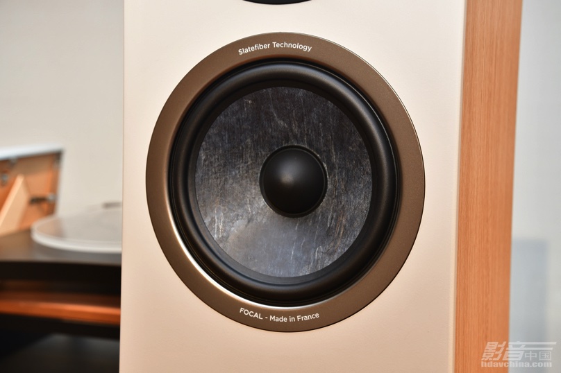

6.5英寸中低音单元使用Focal相当成熟的Slatefiber cone(板岩纤维)材质。这是种环保型、回收利用的碳纤维材料,它被置于两层热塑复合材料中间,即我们俗称的“三明治结构”。由于碳纤维材料采取的是纵向排列,视觉上类似石板,才有了这样一个象形称呼。复合材料的优势在于,取其高刚性和超轻薄的物理特征,纵向排列是因为Focal认为此举能获得更好的阻尼系数。当然,新系列新气象,单元较Chora系列还是做了改进,细节、动态和整体均衡度上都有提升。

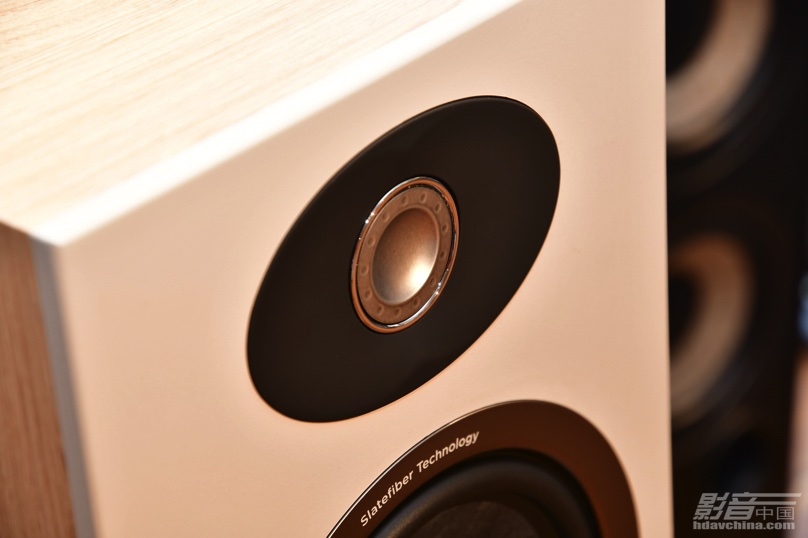

1英寸倒圆形铝镁合金TNF高音源于Aria系列,结合外侧的波导板,是典型的技术下放。要知道,Theva(世华)系列起始定价才四位数,Aria则达到五位数,感觉这个“甜头”给得有点多。为什么要做成倒圆形?外凸的球顶高音指向性比较强烈,改成内凹式,Focal认为可以大大拓展高频辐射角度,即“甜区”更大了。这一系列本身就是Hi-Fi、AV兼顾的,全家人一起看电影的话,扩散性更好显然有助每个人都获得精准的声像定位。当然,这种倒圆形设计在Focal其他系列中也有用到,包括乌托邦,区别在于,后者使用了更为高级的铍高音。

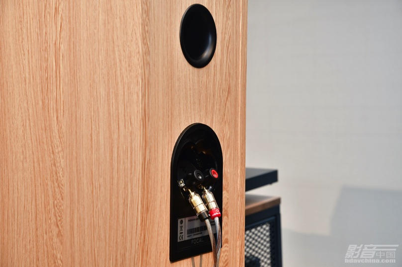

转到后背,低音反射孔后置是个新举措,其实“鞍前马后”到底哪个更好,一直都众说纷纭。更确切些来说,需要根据实际空间情况决定。借助后墙的反射,声波扩散会更具开放性,但也有驻波影响的弊端。至于在此价位下没有安排双线分音,嗯,实用性更重要吧。

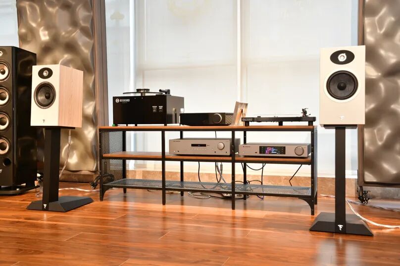

试听的搭配组合是Cambridge Audio(剑桥音响)的一套“西装”:CXN(V2)流媒体播放机+AXR100合并机。这是又一个非常“卷”的品牌,你去数一下他们今年为止更新了多少款产品就不难理解。
5个月前我有机会试听过Vestia No.1(维斯塔女神一号),因此我侧重这两款音箱的对比。Theva(世华)No.1(天籁一号)比前者更易于驱动,对放大器的要求显然低了些,也更适合用作家庭影院,尤其是大多数AV放大器同步输出多声道信号时。这就不难看出Focal在相邻两个系列中产品定位上的差异化,是相当“聪明”的举措。
作为书架箱,Theva(世华)No.1(天籁一号)天生有着定位精准和聚焦清晰的优点,尤其是聆听小编制乐队演奏时,我甚至没有如惯常那样将音箱内凹,获得的皇帝位也不再局限于一处,相信两个人同时坐在沙发上聆听,都不会有太大问题。它的低频动态较Vestia No.1(维斯塔女神一号)要更丰满些,在精准度上可能逊色了一点,这应该是与低音反射孔的前后设计也有所关联。至于和Chora 806相比,则是全面提升,即使两者在参数上非常接近。
