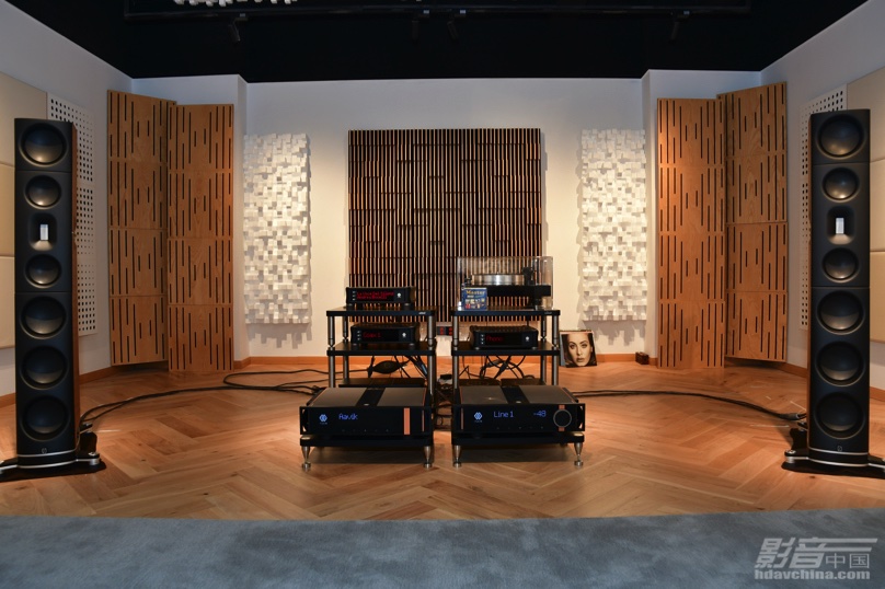

音响附件对音质的改善,得到大多数发烧友的认可,然而确切效果如何,又有众说纷纭之势。就个人而言,对此保持中立态度,即它们既会有正向作用,也可能“画蛇添足”。秉承“一事一议”的态度,日前我来到影音大师上海总部Hi-Fi展厅(见本页主图),对“丹麦三杰”中Ansuz旗下的多款音响附件进行了A/B对比测评。

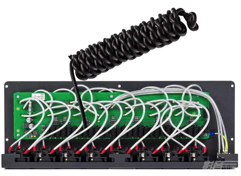

这个过程中,有项足以让他自夸一辈子的创新发明,那就是Tesla Coil(特斯拉线圈)※。究其工作原理,是让两个线圈以反向缠绕,即“A double inverted coil(双反转线圈)”。两个线圈都带有电压,其中一个遇到电压尖峰时,会激活反尖峰以消除噪声。由于噪声尖峰是几乎不带电荷的纯电压,因此消噪效果好,但并不完美。通过并联更多的Tesla线圈,就可以提升噪声的消除效果,确保音乐中背景的纯净度,从而获得清晰、纯净的音乐再现。这项技术后来不仅被运用到各种Ansuz音响附件中,以不同物理形式出现,更被“发扬光大”到所有AGD的产品中。

上为单个的Tesla线圈,下为安装于Mainz8电源分配器后的情形

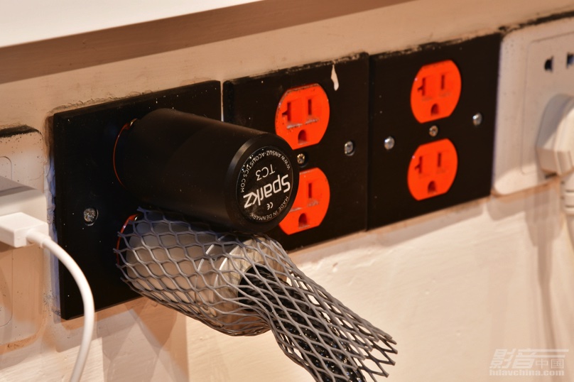

Sparkz TC3降噪插头
Sparkz TC3降噪插头

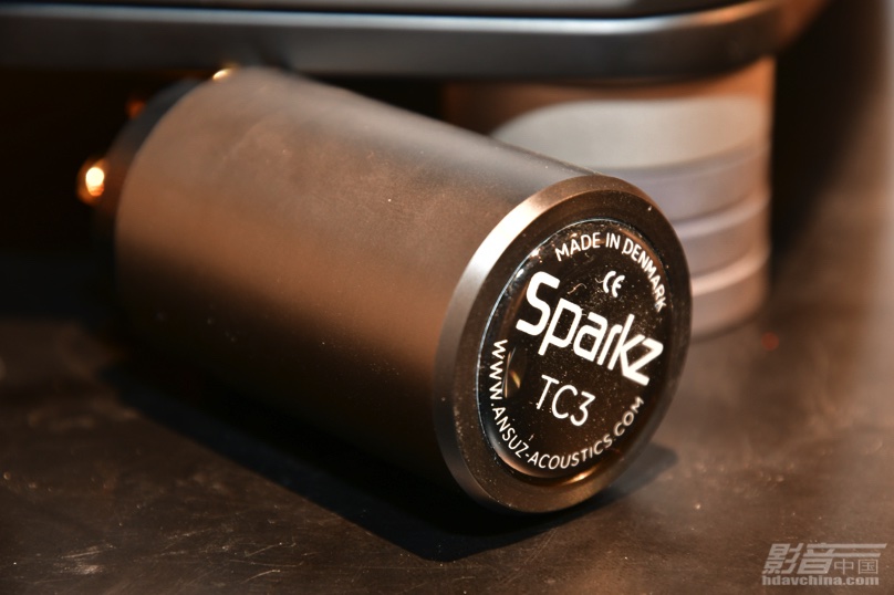

Sparkz TC3降噪插头是测评的第一款产品,当时它与电源线共用一路墙插。在同样的系统、同样的曲目和音量下进行A/B对比,当它被拔出后,明显就能感受到整体音质的劣化。这与任何心理暗示都无关,通俗点来说,“一耳朵”就能分辨出。
Ansuz表示,Sparkz TC3应用到了6件式有源(Active)Tesla线圈和第三代模拟抖动技术(Analog Dither Technology 3rd)。前者可以确保拥有更低的阻抗来更好地消除噪声,效率为无源版本的三到四倍;后者的灵感源自雷达技术(要知道Michael Børresen曾是海事通讯工程师),它以模拟滤波的形式,放大音乐信号本身并且消除本底背景噪声,可以有效地对频率进行优化,释放声音细节。
此外,Sparkz TC3的外壳以POM※浇铸,具有卓越的电绝缘性能,搭配电镀的纯铜插头,适用各种电源插座和Mainz8电源分配器。
※ POM(Polyformaldehyde,聚氧化亚甲基),又称聚缩醛、赛钢,是种热塑性塑料,适用于高刚性、低摩擦场合,其注塑成型应用包括高性能工程部件,广泛使用在汽车和消费电子产业。
影音大师产品经理窦永青告诉我,Sparkz TC3的效果并不仅仅会影响到现有系统。打个比方说,如果这个墙插同时还连着另一套系统,当它被拔出后,另一套系统的声音也会劣化。反过来说,Sparkz TC3的加入,影响到的,可能是整个家庭的供电线路。
实际应用中,它与电源线共用一路墙插

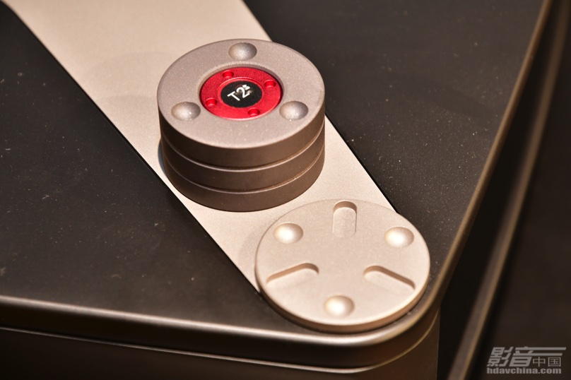

Darkz T2 Supreme避震脚垫
Darkz的避震脚垫有很多款,包括C2T、S2T、T2、T2签名版和这款T2 Supreme,延伸系列则包括Adjustable后缀的可调脚垫款。它们被用来吸收和信号路径无关的各种谐振。
Michael Børresen选择钛合金材料制作Darkz T2 Supreme,看中的就是其出色的共振控制能力。一组3个圆盘,中间两层各嵌入3粒钛合金珠,彼此呈“貌合神离”状,即既不紧密锁定也无法完全脱离,此举想必也是出于抑振的考虑。

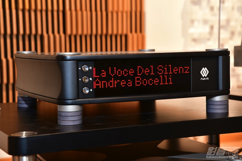

安顿在Aavik S-580下的Darkz T2 Supreme
说到这里,我第一反应它应该被用在黑胶唱盘中,因为传统讯源都避免不了机械振动。然而当我们将它放在Aavik S-580流媒体播放机下做A/B对比时,效果同样是明显的!电子设备在运作过程中难免会出现电磁场,这些细小的能量最终也会形成极为细微的谐振,在Hi-End器材中,就很容易被分辨出来。
对于Aavik的产品来说,它们标配有与Darkz避震脚垫兼容的孔位,因此很容易安置,而且在此基础上进行器材的叠加也是可以的。

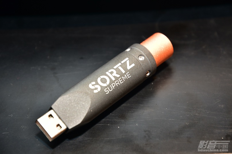

Sortz Supreme降噪插头
USB版本的Sortz Supreme降噪插头

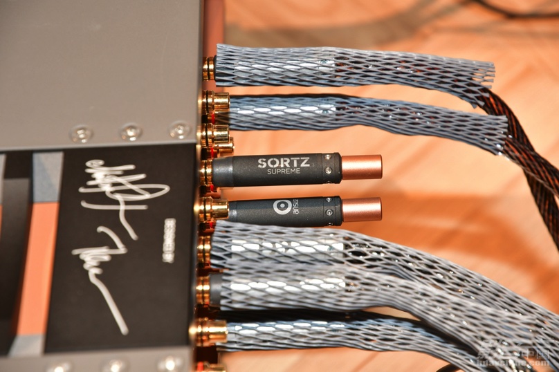

通过拔插Sortz Supreme做A/B对比,明显能感受到在拔除后,整体音质不再如之前那般细腻,低频弹跳力不足,动态变小,人声仿佛也蒙上了一层纱。一言以蔽之,就是突然间音乐少了那份气势。
接驳于Aavik C-880前级的RCA版本Sortz Supreme
Ansuz官网中Sortz的产品列表,分别有常规(Regular)、至尊(Supreme)和签名(Signature)版,同时又对应多种端口,包括RCA、BNC、XLR(分公/母插)、USB和LAN。影音大师展厅中,使用了RCA、USB和LAN等3种。

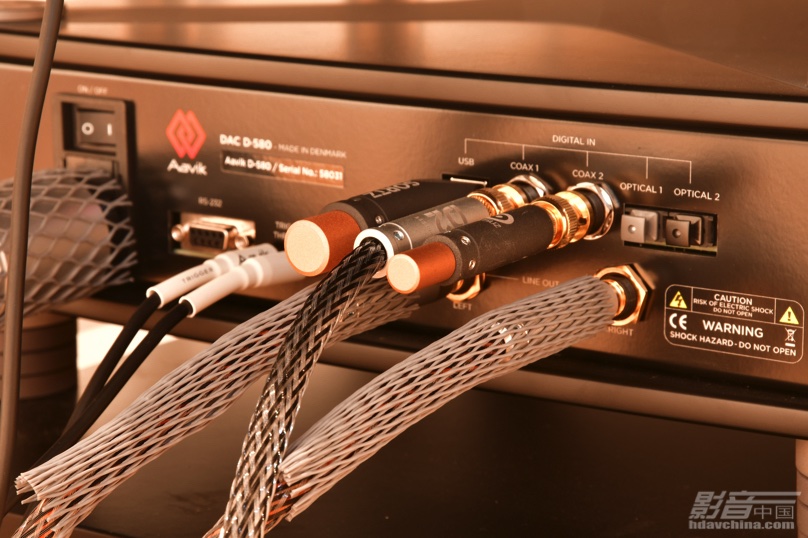

D-580 DAC后背的USB和RCA版Sortz Supreme
技术上,除了熟悉的(无源)Tesla线圈外,还有Anti-Aerial resonance coil(防天线谐振线圈技术)。前者负责线路内部的降噪处理,后者用于抵御外界干扰,尤其是空气中无处不在的RF射频信号,由此它们可以减少输入、输出端口和接地连接时引入的任何音频干扰。
材料方面,Ansuz宣称其采用锆棒制作,锆是种高熔点金属,同样有着很好的谐振控制能力。其中部件又经过低温处理以提高其导电性——它们经受了-196°C的极端冷却,令金属晶体结构收缩,合金元素溢出,变得类似单晶体,这些结构变化可以对声音特性产生深远影响,同时也使得电导率增加6~8%。至于Sortz Supreme,外壳还经过了硬质阳极氧化处理,以额外增加阻尼来提升去除谐振的效果。

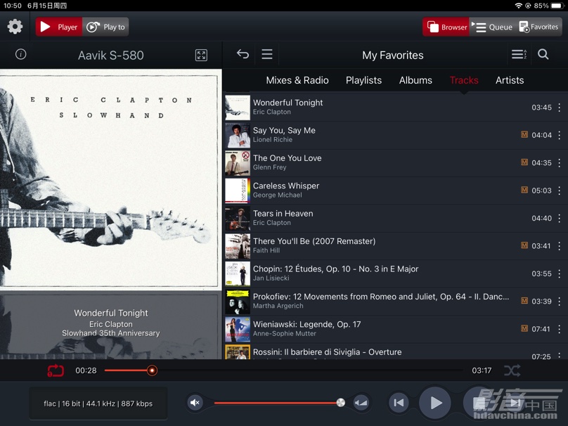

试听以Aavik S-580的流媒体音乐为载体
