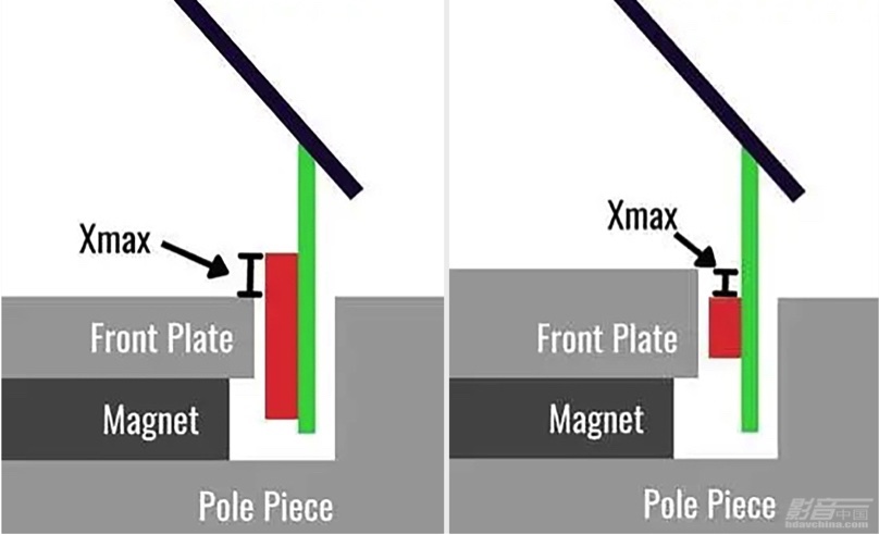

当扬声器的音圈带动振膜往前,往后运动的过程当中会形成一定长度的前后位移,这就是行程。而行程范围与扬声器重播声音的频率和输出声压有直接的关系,输出声压越大,重播频率越低,扬声器就需要做更大的行程范围,反之越少。低音扬声器因为重播频率低,行程范围最大,尤其是你听交响乐、听打鼓、听流行音乐时,肉眼能看到低音扬声器的振膜在振动。但高音扬声器由于重放频率高,行程范围极短,即使是大声压输出状态下,肉眼就看不到它的振动。但行程范围不是无限大,最终受扬声器自身所限制,这个限制范围就是扬声器的行程范围,或者说最大行程范围。通常地,扬声器的最大行程范围用“±”+ 数字+ 长度单位进行标识。其中,“±”代表音圈从中央位置往前(或往后)的单方向位移,长度单位通常是毫米(mm)。例如,一只喇叭的最大行程范围标识为“±3mm”,那么它的单方向最大行程范围就是3mm,前后加起来是6mm。
除了最大行程范围,扬声器还有一个线性行程范围的参数。到底两者有什么区别呢?线性行程范围意思就是告诉你,扬声器在这个行程范围内可以保证较低的失真,可以保证很好的音质,而一旦超出线性行程范围就会出现非线性失真,音质开始劣化,当行程进一步加大时,非线性失真进一步加大,音质进一步劣化,如果超过最大行程范围时音圈会触碰到磁体底部,此时你会听到扬声器里传出“啪”一声,这就是俗称的“打底”,严重时会对扬声器造成损坏。

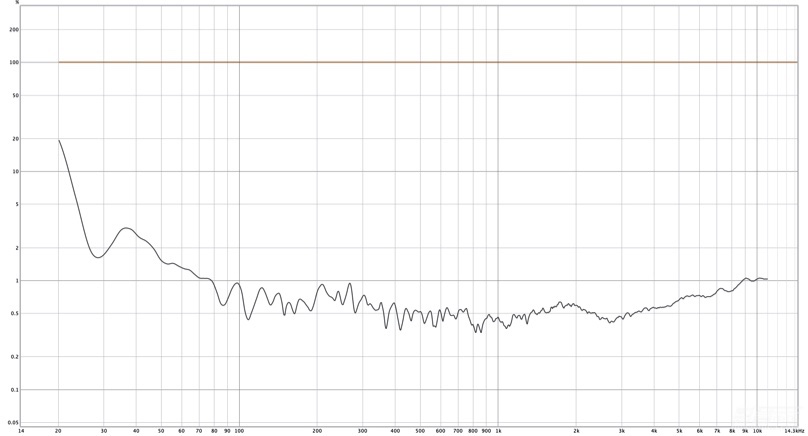

扬声器的总谐波失真曲线,从高频到低频所呈现的曲线是非线性变化的
非线性失真是衡量扬声器性能优劣的重要参数之一。说到这里你就会明白一个道理,除非你的扬声器性能非常厉害,否则在听音乐的时候就要注意音量,不要老是调大音量来听,也不要用听那些具备变态的低频音效的音乐来折磨你的扬声器,这样就可以避免扬声器的非线性失真,也避免其他不必要的,不可控的情况发生。

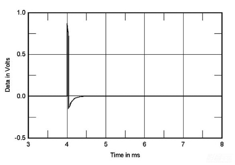

Sound Lab A-1是瞬态响应最好的扬声器之一,但它是一款静电扬声器

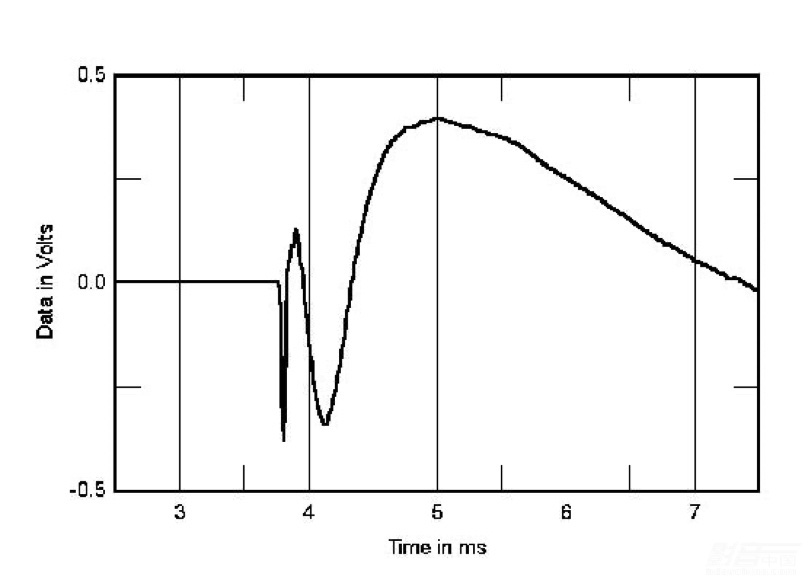

除了非线性失真外,扬声器本身还会存在其他失真。例如,互调失真。由于扬声器在播放音乐的时候是一个复杂信号,不同信号加载到扬声器上面播放时,不同信号之间也会相互调制而引起互调失真。瞬态失真。一个完美的,理想的扬声器,它的振动系统必须完全跟随输入信号的变化而变化。换一种表达方式就是,要求扬声器具备迅雷不及掩耳之势,对音乐能快速作出反应,起始和停止都能瞬间完成。而事实上,这世界上没有一款扬声器能满足这样的性能,这就是扬声器的瞬态失真。

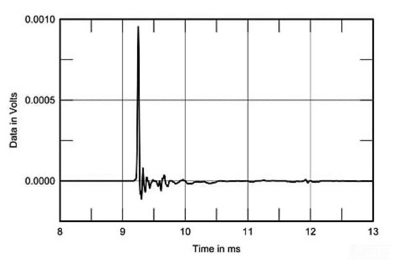

 使用球顶扬声器+锥盆扬声器设计的音箱里面,Dunlavy Audio Laboratories SC-IV可是表现最好之一
