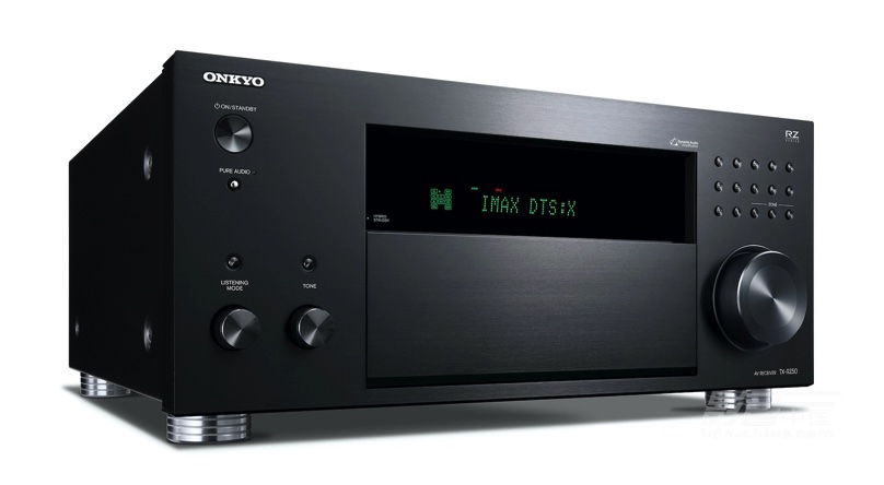

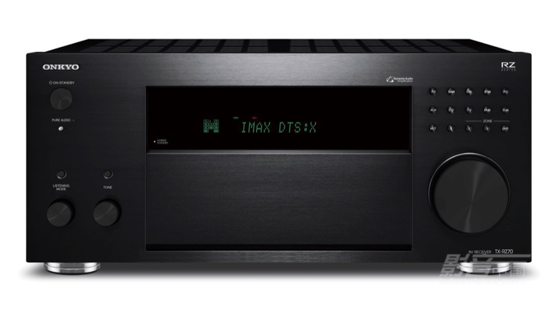

TX-RZ50是Onkyo(安桥)第一款使用Dirac Live Room Correction修正技术的AV功放。在使用上,Onkyo给予了用户两种选择。第一:使用Onkyo Controller内部集成的Dirac Live操作界面,结合AV功放自配的测试麦克风操作,第二:在电脑上安装Dirac Live软件,配合专业声卡和测试麦克风和进行测量。使用Dirac Live® Room Correction修正后的声音,整体呈现高的声音解析度,更快速,更干净的低音。目前除了TX-RZ50,Onkyo的旗舰型号TX-RZ70,以及性价比更高的TX-NR7100两款机型上都能支持Dirac Live Room Correction。

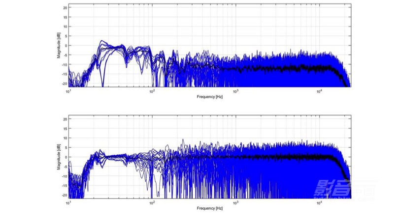

房间是影响声音重播效果的一个重要部分,房间驻波和混响会造成频率响应的相位响应的失真。Dirac Live Room Correction通过专利的MIMO混合脉冲响应校准技术,可以同时修正频率响应和相位响应。其中,修正相位响应是Dirac Live的独有技术,可以实现更好的瞬态响应和声场效果。

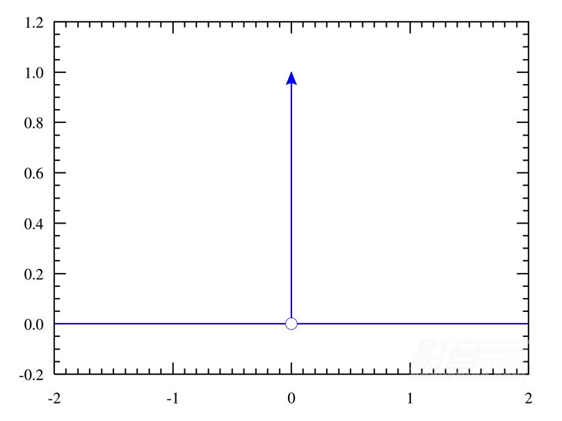

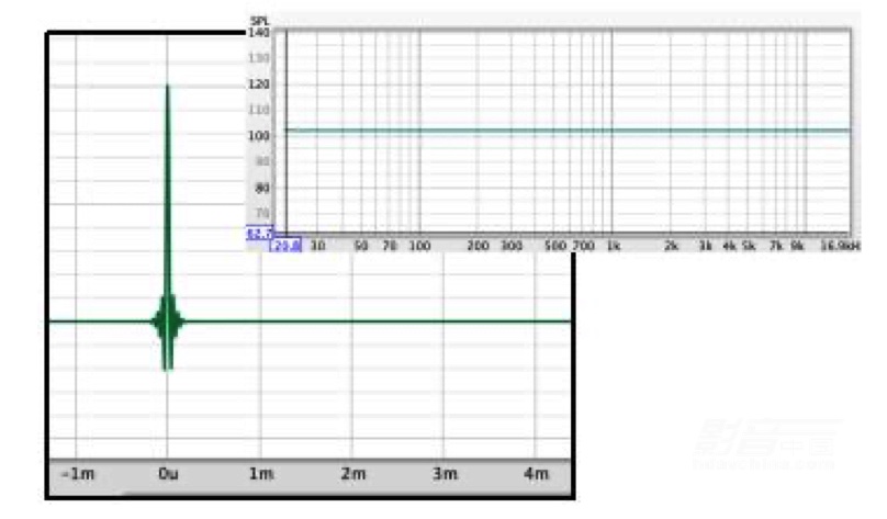

信号输入状态,频响完全平直,且瞬态响应也接近狄拉克函数

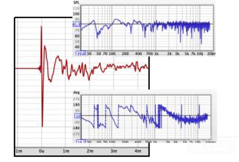

未经Dirac Live修正时的输出状态,红色是瞬态响应,蓝色左上角是频响曲线

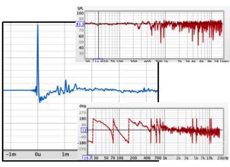

经修正后的输出状态,频响(红色左上角)曲线和瞬态响应(蓝绿色)得到优化

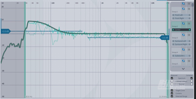

Dirac Live的频响修正界面是允许用户自定义修正目标的,可以根据个人听音喜好做适当的调整
瞬态响应对听感的影响非常大,通俗地说瞬态响应越好的系统能重播出越干净清晰的声音,呈现出更多的细节,否则声音的细节越模糊,低音会有严重的拖尾。如果以科学角度来表达,理想的,甚至完美的状态下的瞬态响应需要接近狄拉克δ函数,但实际状态下没有一个播放系统能如此的完美。

Dirac Live Bass Control的目的是优化低频频响曲线,相位响应,以及与其他声道之间的衔接

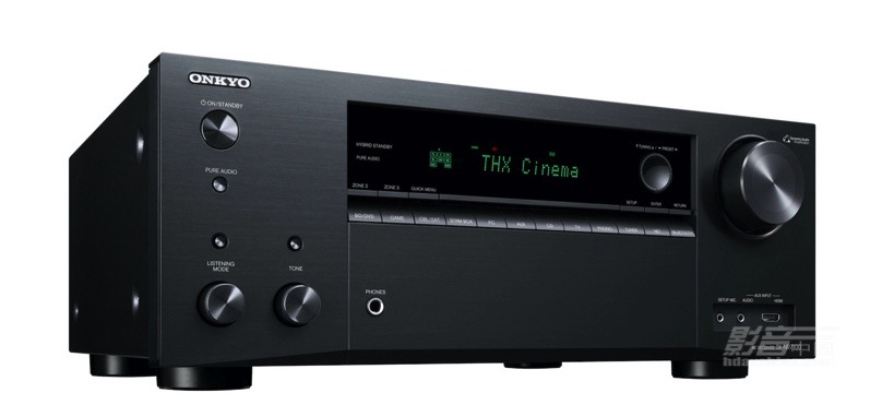

在Onkyo这三款支持Dirac Live的机型当中,TX-RZ70还能通过付费升级方式支持Dirac Live Bass Control,该功能通常只在高端机型里应用,目的是为了满足对影音效果有更进一步追求的用户。Dirac Live Bass Control是Dirac公司一个专门针对低频部分做优化的功能,它分别提供了使用单只低音音箱和使用多只低音音箱两种优化模式。其中,后者是Dirac Live Bass Control的重点。
