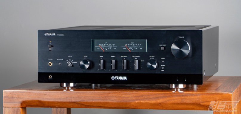

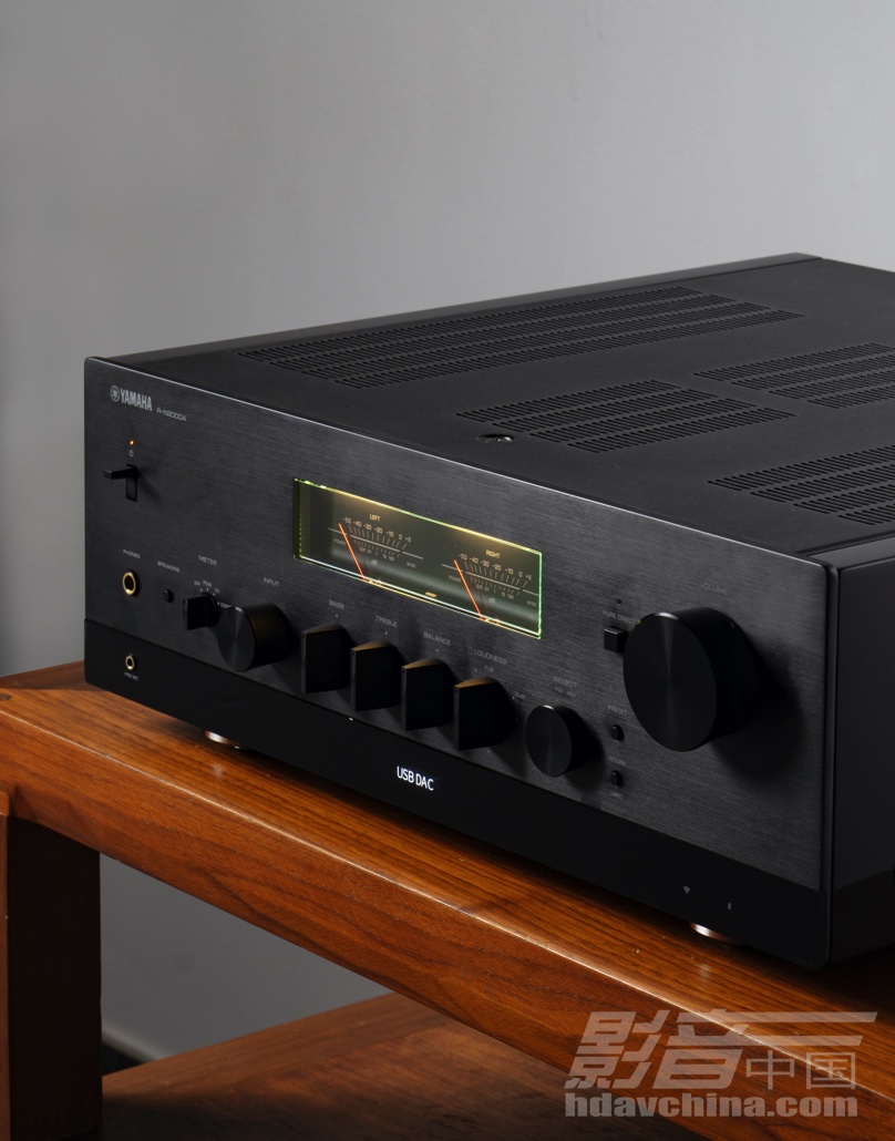

在R-N2000A面板上满布着各种各样的功能按键和旋钮,包括高/低音调整,左右声道平衡调整,等响度控制等,两个能跟随音乐信号变化的仪表板,还有两侧的木质钢琴漆面板,这都是Yamaha的经典外观设计风格

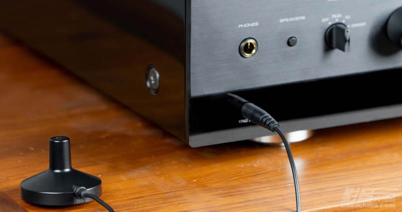

使用YPAO的操作与使用Yamaha的AV功放是一样的,只需要把测试麦克风接入带有“YPAO MIC”标识的插孔,程序就会自动开启。这时候只需要把麦克风摆放在参考聆听位置,高度要与耳朵齐平(人坐在座椅时),然后就可以执行程序,由于只是两个声道的测试,整个测试过程的速度很快就能完成

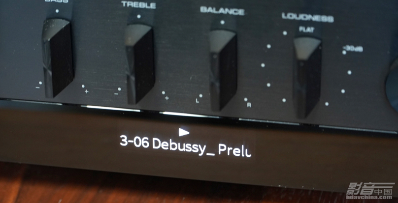

R-N2000A前面板中央下方是一个状态显示屏,可以显示音量、输入方式以及正在播放的曲目信息

R-N2000A是我试听的第二款Yamaha HIFI放大器,它在Yamaha的产品分类中归入“流媒体高保真功放”类别,属于旗舰机型。R-N2000A不仅内置了YPAOTM音场优化技术和流媒体音乐播放,在制作上还应用了机械接地技术和Yamaha专利的浮动平衡放大线路。

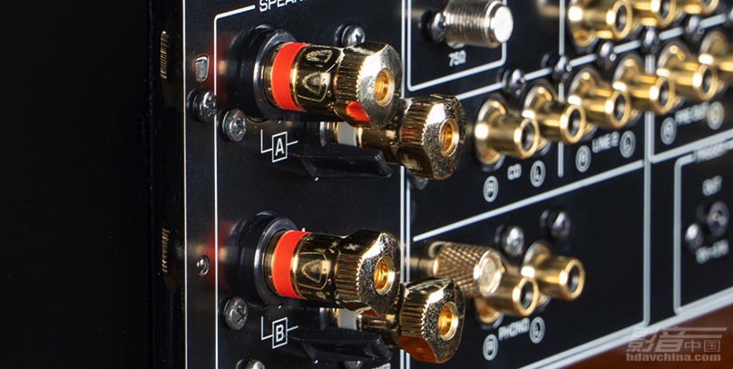

R-N2000A的扬声器接线柱有A/B两组输出,可以连接两对扬声器做A/B切换,而且在设计上也能兼容两种不同规格的Y型插头,制造材质为纯黄铜

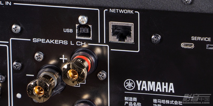

USB Audio和网线接口于扬声器接线柱的距离很近,所以在扬声器连接线使用Y型插头的话,连接时就需要多加注意

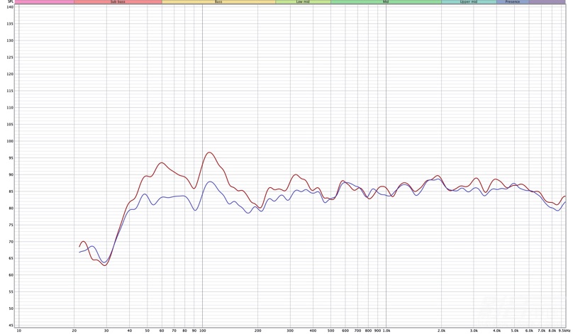

由于我的右声道扬声器靠近侧墙,400Hz之后会产生明显影响(红色曲线),使用YPAO后可以得到明显的改善(蓝色曲线)

我用R-N2000A搭配Dynaudio Contour 1.1书架音箱,使用的环境是我办公室的桌面上,以近场监听方式听。其中,右声道扬声器很靠近墙壁,用REW和测试麦克风实测,频响在400Hz以下有明显的影响,这是边界效应所导致的,如果没有经过声音优化功能的时候会明显地听到右声道的低音和中音过重,听起来有厚的感觉,但实际上是一种假象,因为非常影响声音的清晰度,也使得声场呈现往右倾。使用YPAO最直观的感受是声场、声像定位和声音清晰度上的差异。
