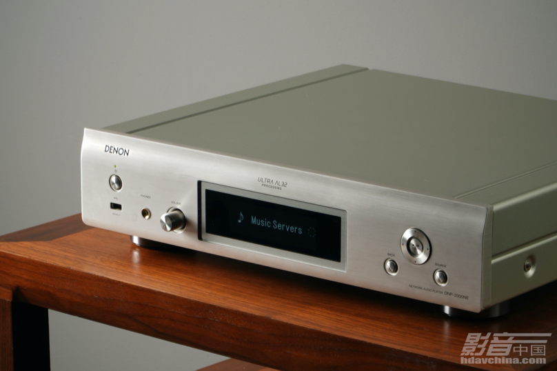

在2017年,我入手了一款智能音箱,之后就陆陆续续地添置智能电灯,智能电饭锅、智能风扇等电器,它们都能与智能音箱结合,然后通过语音方式控制。渐渐地,我喜欢上这种“说句话”就能煮饭、开灯、开风扇、听歌的生活,有一种随心所欲的感觉。我最近试听了Denon新款的DNP-2000NE流媒体播放机,它支持Apple Siri语音控制方式,再结合网络流媒体,只要说一声就能听到我想听的音乐。在产品定位方面,DNP-2000NE是Denon当前的旗舰级流媒体播放机,Denon把著名的Ultra AL32 Processing数码滤波技术和DAC主时钟技术应用到DNP-2000NE里面。DNP-2000NE在功能上不仅贴近潮流,更重要的是还具备了卓越的音频性能,它的声音表现是我这个月听过的流媒体音乐播放器当中印象最为深刻的一款机型。

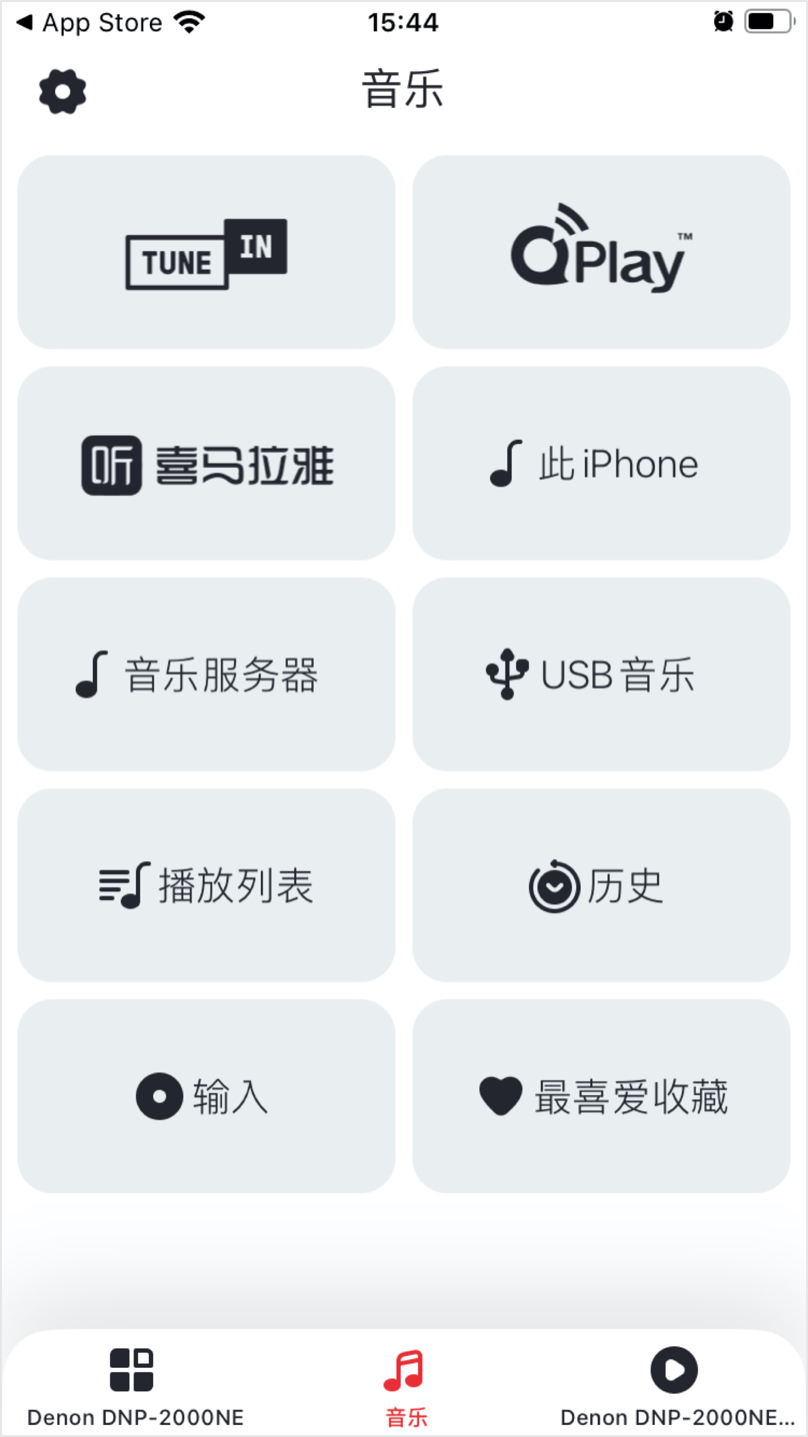

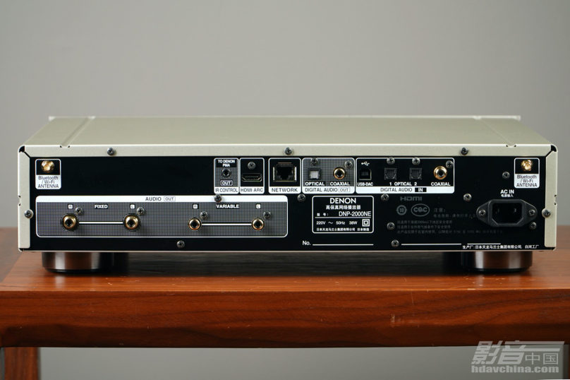

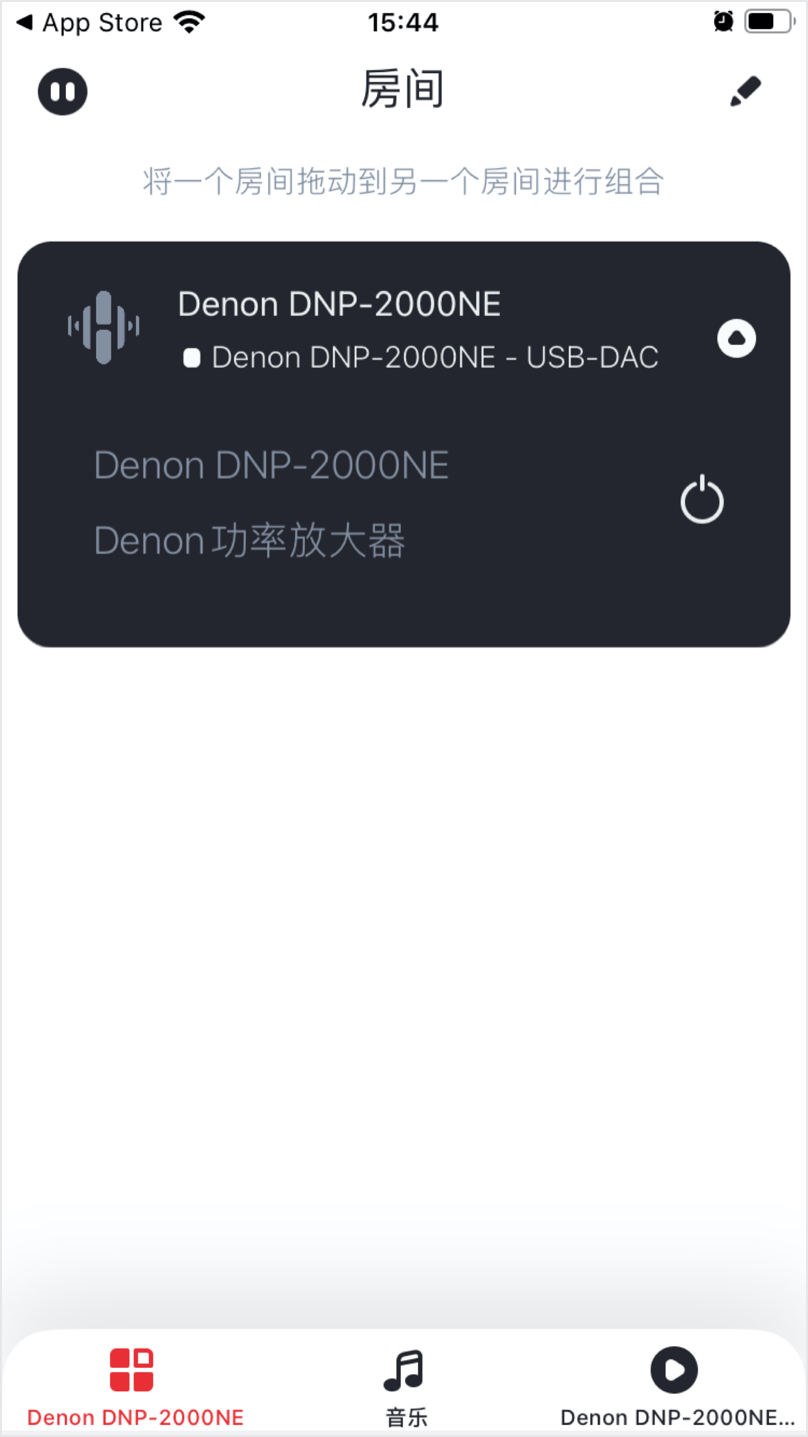

HEOS平台本身就提供多个流媒体音乐服务商入口让用户获取音乐资源。不同地区提供的流媒体音乐服务商入口有所差异,以国内版本的HEOS app为例,平台提供了TuneIn网络广播、QPlay(QQ音乐)和喜马拉雅。另外,还能通过DLNA访问公司的NAS,播放手机里面的音乐。HEOS app能切换播放器的输入方式和控制音量。我这次使用的DNP-2000NE提供了USB Audio、TOSLINK光纤、S/PDIF同轴输入和HDMI ARC输入(连接电视机),输出端就提供了两组非平衡模拟音频输出,一组是固定音量,另一组是可控音量。另外还有TOSLINK光纤、S/PDIF同轴各一组输出。以及前后各一个USB Type-B接口,可以给移动设备充电,也可以读取USB存储设备里面的音乐。

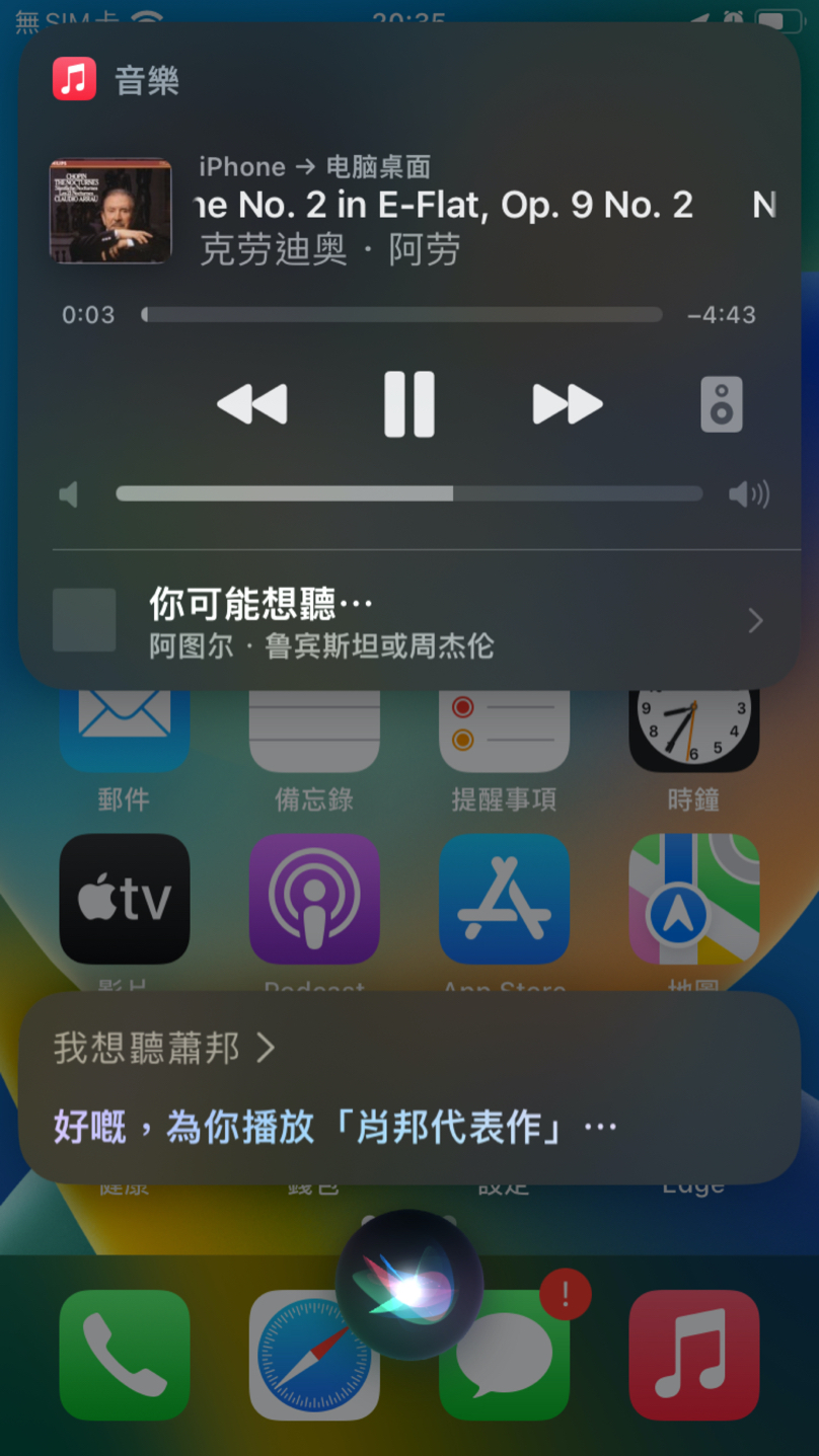

我是苹果用户,可使用Siri控制DNP-2000NE。做法是在HomeKit(家庭)里面添加DNP-2000NE,再给播放机设定一个房间标识,最后使用Apple Music通过Apple AirPlay 2与DNP-2000NE连接。完成后就可以对Siri说出,房间名字 播放 歌曲名字。而且AirPlay 2本身支持无线多房间连接,只要我再继续增加支持HEOS平台的音响设备,并设定好名称标识,我就可以告诉Siri,要求它在指定房间播放音乐。

通过Siri让播放器播放自己想听的音乐

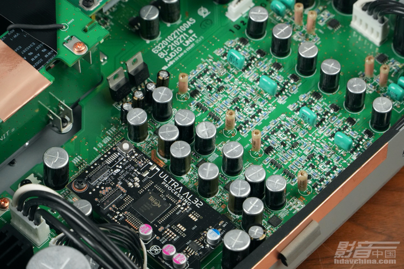

Ultra AL32 Processing是Denon针对PCM数字音频编码而开发的数码滤波技术,目的是让输出信号非常接近于原始模拟音频信号。它将输入信号的每声道采样率升频到1.536MHz,量化精度提高到32bit。负责D/A转换的DAC芯片是ESS9018K2M,一共使用4片,每2片负责一个声道的D/A转换。
当数字信号经过Ultra AL32 Processing处理后会把每声道的采样率再拆分成两组768kHz最后进入由2片ESS9018K2M DAC芯片做D/A转换,负责产生时钟信号的部件是两只低相噪晶振,分别负责44.1kHz和48kHz及其倍频采样率,并根据输入采样率而自行切换,而且晶振的安装位置与DAC芯片的距离很近,保证了时钟的准确性及低抖动性能,官方将这种设计命名为“DAC主时钟设计”,从而实现非常低的失真和噪音。模拟音频输出部分是全分立件制作,Denon的设计师认为分立件设计的模拟音频放大线路,相比起使用运算放大芯片,它的音染更低,声音更真实。

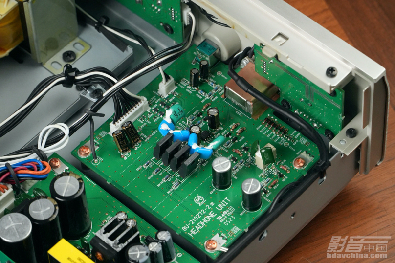

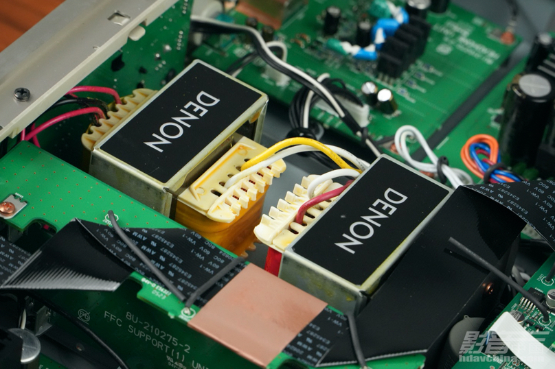

在供电方面,DNP-2000NE内置1个开关电源和2只变压器。其中,开关电源只用于待机,两个变压器分别为数字部分和模拟部分供电,将数字电路和模拟电路之间的干扰降低。细心地观察电路板还能发现,DNP-2000NE还有一个独立的耳机放大电路,在设置菜单里还能调整耳机放大电路的增益,一共有“高”、“中”、“低”三档可调。
黑色的线路板是Ultra AL32 Processing技术的数字电路,然后交由4片ESS9018K2M DAC芯片做D/A转换,模拟部分采用全分立元件制作
在工作时,DNP-2000NE由两只变压器供电,分别给数字和模拟两部分电路供电,减少干扰

DNP-2000NE还有独立的耳机放大电路,还能在设置菜单里面设置“高”、“中”、“低”三档增益可调
