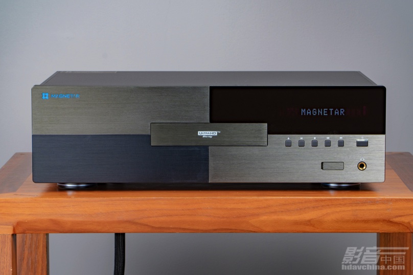

机身正面采取浅灰与深灰棋盘相间的金属拉格,而LED显示屏位于右上方,在右下方则是1个3.5mm耳机输出接口以及1个隐藏式的USB A口

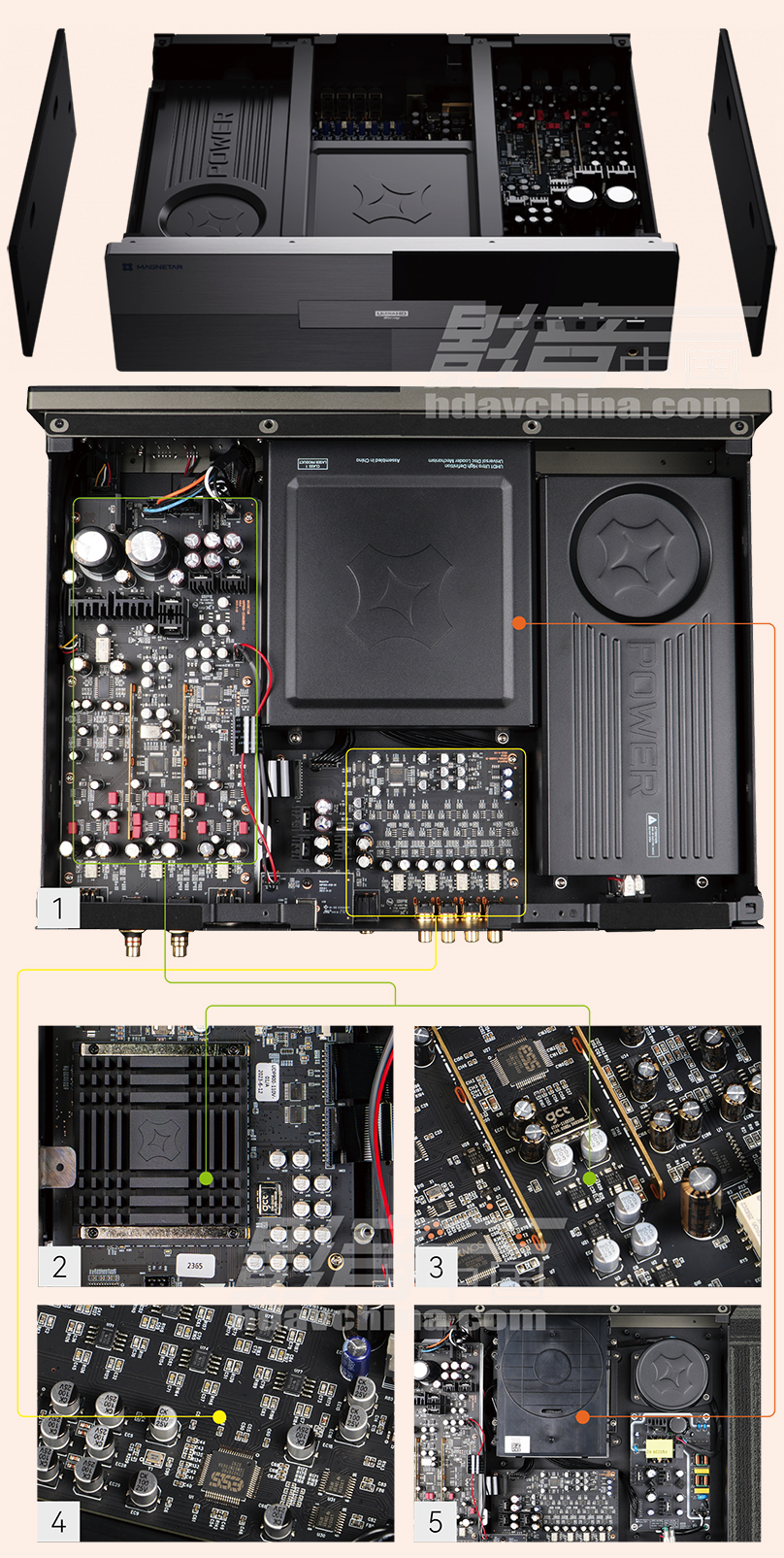

图1: 整体机身设计十分强调降低振动、噪声与外部磁场干扰,包括全铝合金的机身、双层底盘强化结构、机身两侧采用双层结构等。各个主要的电路部件均采用模块化的设计,包括电源模块、光驱模块、数字音视频主电路板、两声道模拟电路板、7.1声道模拟电路板
图2: 数字音视频主电路板隐藏在两声道模拟音频电路板的下方,当中盖着散热片的核心处理器为熟悉的Mediatek(联发科)MT8581高度集成化SoC系统级芯片,而一旁闪闪发亮的TCXO温补晶振十分引人注目
图3: 两声道模拟音频电路板采用了全平衡的设计线路,其中在关键的DAC部分采用了业界顶级的32bit处理能力的8通道ESS9038PRO DAC,在2通道运行模式下,动态范围高达137dBA,同时在这块电路板上还设有专门的耳机放大电路与XMOS USB芯片
图4: 7.1声道模拟音频电路板方面的DAC其实也并不弱,采用的是仅次于ESS9038PRO的ESS9028PRO DAC,拥有32bit/768kHz的处理能力,在8通道运行模式下,动态范围依然可维持在129dBA的高水准
图5: 双电源设计,分别为主电路与模拟音频电路提供充足且纯净的能量,光驱部分在底部还加入了防振设计

掀开厚实的金属上盖板,我们可以看到机身内部各个独立的模块,分别是电源模块、光驱模块、7.1声道模拟音频模块、2声道模拟音频模块以及隐藏其下的数字主电路模块。首先,在数字主电路模块中的关键,当然是为4K UHD超高清蓝光播放提供强大音视频解码能力的Mediatek(联发科)MT8581高度集成化SoC系统级芯片,完整支持Dolby Vision、HDR10+、Dolby Atmos、DTS:X等,能够播放DVD Audio、SACD、CD等格式碟片,以及MKV、AVI、MP4、WAV、FLAC、APE、DSD等媒体文件,具备强大的音视频解码能力,全方位满足网络流媒体与各类不同影音数字文件资源的播放需求。值得留意的是,在这块专门设计的6层沉金PCB主电路板上,还可以找到上面所采用的众多补品级的电路元器件,包括高精度、超低相噪的TCXO温补晶振,Murata多层陶瓷电容、TDK磁性器件和30个NCC电解电容,以及相比UDP800要多出一倍的高精度LDO供电处理,使得数字部分的音画质量得到进一步提升。
双模拟音频电路设计,两声道部分采用顶级ESS9038PRO DAC
正如我们前面所提到的,UDP900非常重视音频电路设计,相较于UDP800,提供了独立的两声道模拟音频平衡XLR与单端RCA的音频输出,7.1声道模拟音视频输出,以及USB DAC接口,大幅度增强了音频部分的可玩性。两块音频电路板都采用了4层PCB电路板,每路均为独立走线设计,同样也可以看到TCXO温补晶振,以降低时基延迟还有大量ELNA、NCC音频电容、红WIMA补品电容与ELNA SILMIC II棕神电容。两声道模拟音频电路还特别采用了独立的大功率线性电源模块。在DAC数模转换部分,两声道音频电路方面采用了业界顶级的32bit处理能力的8通道ESS9038PRO DAC,并让其运行在两通道输出模式,有着更高的动态范围表现,而7.1声道部分则交由性能同样出众的32bit/768kHz处理能力的ESS9028PRO DAC负责。至于后续负责I/V转换与输出级放大的是超低噪声的双通道音频运放芯片TI OPA1602。值得留意的是,两声道XLR模拟音频输出的动态范围超过了130dB,可谓力量充沛,能量感爆棚。另外,UDP900还支持XMOS USB AUDIO输入,而为了让耳机输出部分也能有着强大的驱动性能,耳机放大电路部分采用了TI高性能、低噪声的TPA6120A2放大芯片。

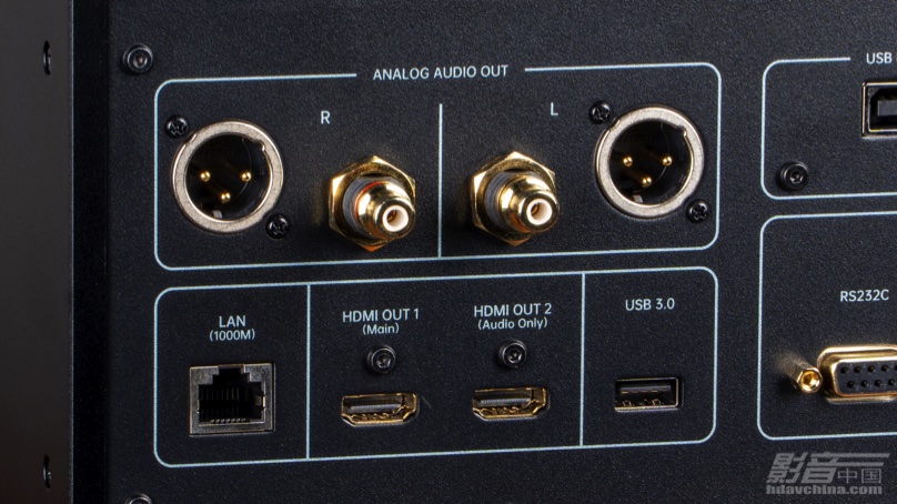

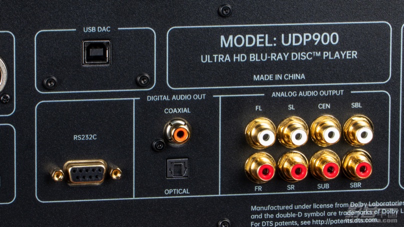

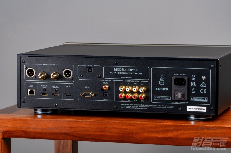

机身背面包含了两个HDMI接口,7.1声道模拟音频输出接口,两声道模拟音频接口,同轴与光纤数字音频输出接口,还有一个用于连接智能中控系统的RS232C接口
HDMI 1口为主输出,HDMI 2口为纯音频输出,两声道模拟音频接口包括了XLR平衡和RCA单端两种输出方式
机身背面还提供了USB DAC接口,配合机身正面的耳机接口,可满足耳机党的需求

我们再来看看UDP900所采用的双电源设计。为了让数字音视频主电路与模拟音频电路两大核心部分都能拥有充沛的能量供应,UDP900分别为两大部分设计了独立的电源模块,其中针对主电路板部分采用高瞬态响应的定制大功率开关电源,配备了60W大功率低噪声变压器,以及两级输入滤波处理,使用了大量的Rubycon日制电容,外加独立金属屏蔽。而针对模拟音频电路部分,采用了60W低失真的线性大环牛,用料上乘,包括进口磁芯、高纯度无氧铜线,金属屏蔽罩加上全灌胶,最大限度减少工频震动器噪声,降低发热量。
