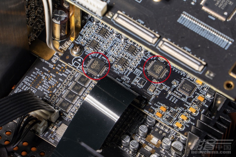

SPA25的DAC电路板上使用两片ESS9026PRO DAC芯片,这两个DAC芯片,其中一只是负责前置左右声道,另一只是负责其他声道的D/A转换

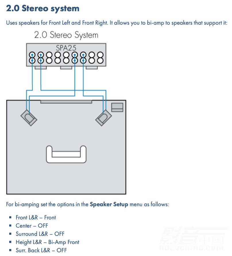

在立体声模式下,SPA25还能提供双功放模式工作,增强驱动力

SPA25在设计上还根据立体声重播进行优化,它的DAC部分使用两块ESS9026Pro 八通道DAC芯片做D/A转换。其中一块9026Pro以四个声道并联方式输出,分配给左、右声道使用,而且功放部分的电源供应设计也能根据立体声音源播放作出调整,这时候左右声道的功率放大器输出功率能达到145W(8欧姆)/250W(4欧姆),驱动力更强劲。如果觉得输出功率还不够大,而且你的音箱提供双线分音输入的话,那么SPA25可以使用双功放输出模式。其中,前置左、右声道和天空左、右声道能变成2组立体声功放,驱动力大大提高。有人说,用家庭影院功放作为HIFI功放用,推力不如HIFI功放。但说实话,在家庭影院功放作为HIFI功放使用,驱动KEF R11 Meta落地音箱,SPA25的推力和声音表现可以颠覆你对家庭影院功放的印象。我挑选了一张太平洋影音出品的《时空之旅》管风琴录音,SPA25可以让R11 Meta推出巨大的低频能量。播放卡拉扬在80年代录制的《贝多芬第九交响乐》第四乐章,乐队的规模感同样是有模有样的。

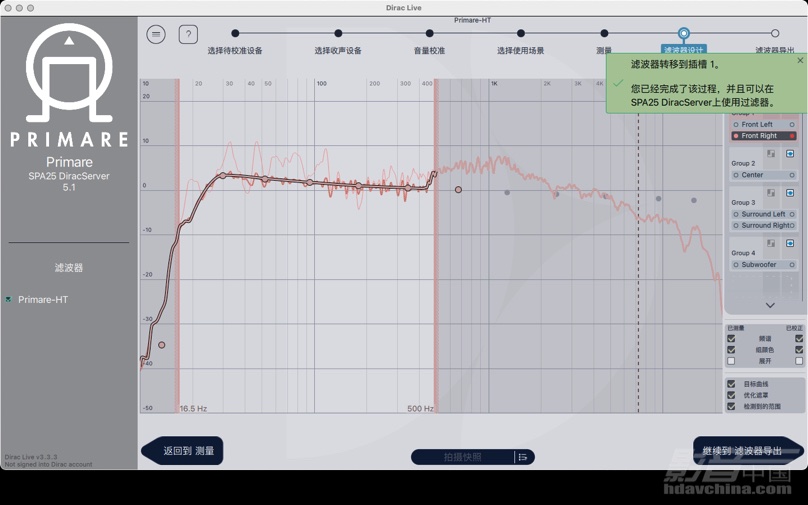

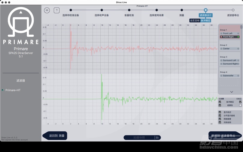

家庭影院内部都有声音修正技术,目前所有生产家庭影院放大器的厂商有两种策略,第一,开发属于自己的声音修正技术;第二,使用第三方技术;第三,使用自己的技术,外加可选的第三方技术。SPA25属于第二种,将声音修正的事情完全交给Dirac Live® Room Correction。
Dirac Live® Room Correction除了能校准电平、延时、频率响应外,还能优化瞬态响应,声音听起来更快速、干净,清晰度明显提高。使用Dirac Live® Room Correction需要在电脑里面安装Dirac Live软件,再让电脑和SPA25保持在同一网络下就可以连接,这对于我经常使用Dirac Live来说,这个操作可谓得心应手。要注意的是,SPA25原机提供的Dirac Live® Room Correction是非全频版本,只对500Hz以下的频段做修正,主要是针对低频和人声区域做修正,如果用户有需要使用全频版本,还需要付费升级才能使用。

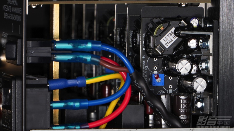

SPA25的功放部分使用Hypex公司的Ucd250LP D功放模块

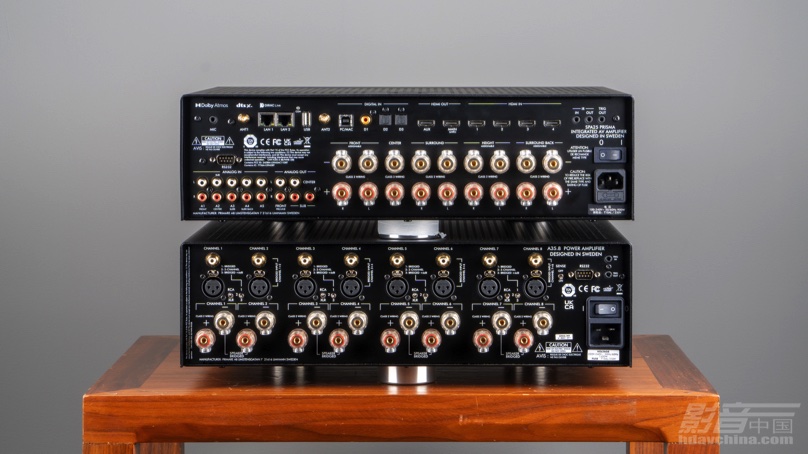

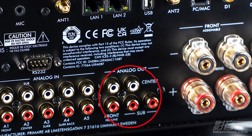

SPA25提供了前置左中右声道的前级输出,可以通过外接功率更大,性能更好的功率放大器来提高驱动力,提高声音品质,也能满足空间更大的听音室

在文章开头我就说到,SPA25提供前置左、中、右三声道的前级输出,用于外接性能更好,功率更大的功率放大器驱动更大型的扬声器,满足面积更大的使用环境。这款功率放大器我之前也写过文章,那时候就是以桥接方式驱动Starke Sound IC-H5落地音箱(三路六单元设计)。这次同样以桥接方式驱动Starke Sound IC-H5,所有环绕声道IC-H3音箱就由SPA25内置放大器驱动。大音箱能提供更大气奔放,更有画面感的声音,而且A35.8尽管是D类功放,但声音听起来是温暖的,细致绵密,在面对大动态的音效。例如,《John Wick 3》里面的枪战音效,声音爽快,但并不显得压迫和刺激,还有面对声音元素复杂的场景,例如,《谍影重重》最后那段在拉斯维加斯拍摄的追车片段,信息量丰富,声音有稳定感。A35.8在力度的表现上可不是一股蛮劲得冲,更多的是表现出沉稳扎实、大气磅礴的特质。
