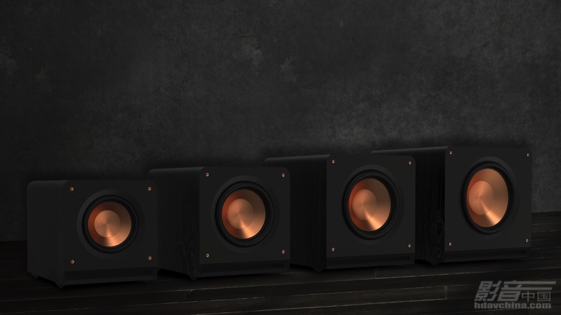

Klipsch(杰士)最为知名的系列,莫过于Reference(R)和Reference Premiere(PR),尤其是后者,属于目前的旗舰系列。RP系列初代诞生于2015年,于去年升级为PR II代。随后不久,Klipsch便发售了全新II代的低音炮系列,这,就是即将推荐的4款产品:RP-1000SW、RP-1200SW、RP-1400SW和RP-1600SW。
新PR系列4款超低音,脱胎换骨般的升级,只为搭配更高端的影院
从RP系列的SPL超低音,到如今真正冠以PR命名,其宗旨就是——这个超低音系列,将只为最高端的影院来配置,不仅仅是杰士的RP II代高端产品,更为高端的影院品牌服务。因此,也不难发现这是次“脱胎换骨”的升级。从单元、放大电路到箱体设计等等,不一而足。
左起分别为RP-1000SW、RP-1200SW、RP-1400SW和RP-1600SW

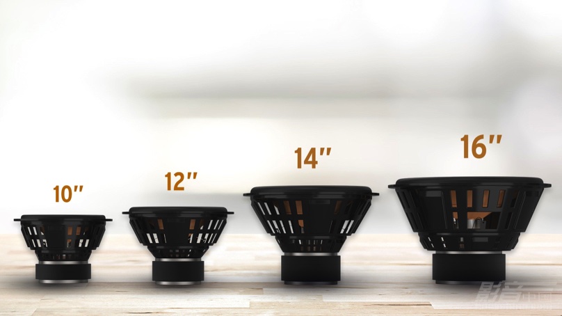

极其轻巧且坚固,彻底改良的单元设计
首先是单元的升级,Klipsch称之为“彻底改良的单元设计”。
虽说还是标志性的金黄色锥盆,但经过改良后的Cerametalic(金属陶瓷)复合单元被描述为“极其轻巧且坚固(兼具瞬态响应与韧性),可提供出色的低频响应,又最大限度减少锥盆失控带来的失真,而且灵敏度更高(易于驱动),可获得更具动态的清晰输出。对于超低音而言,这显然是个理想的状态。

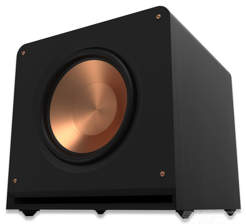

改良后的长冲程金属陶瓷复合单元

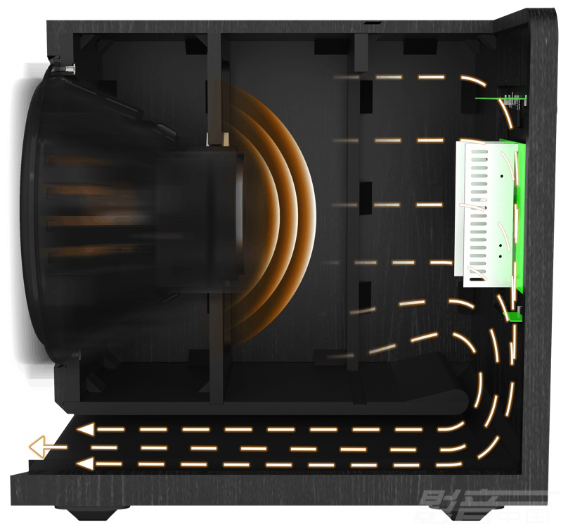

正面投射与机翼式前置反射槽结合,强化输出
其次,低音单元被安置在正面,直接向外投射。低频重播无须“拐弯抹角”,让用户体验到它实实在在的“压迫感”。
另一方面,即在单元背面的箱体中,通过精心打造的几何结构以及Aerofoil机翼式前置低音反射槽(位于低音单元下方),还能更好地减少湍流,便于营造清脆、紧凑的低频,而且有助于量感的提升和获得深沉的下潜频率。
前置低音单元和机翼式低音反射槽

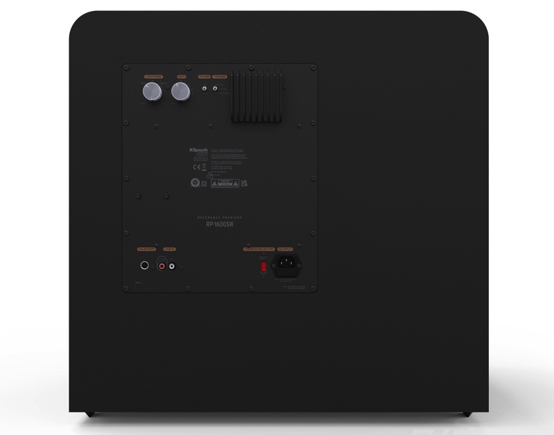

它所有的端口设置,都在超低音背面。
RP-1600SW背板全览
LEF、L/R输入,按需取用即可
RP-1600SW的右下方,是带有国际电压切换(120V/240V)的电源输入,左下方包括L/LEF和R的模拟输入。后者很简单,你可以选择直接以立体声输出来接驳超低音(比如从立体声放大器的信号输出或录音输出端),也可以将单路超低音信号插入到L/LEF中即可。

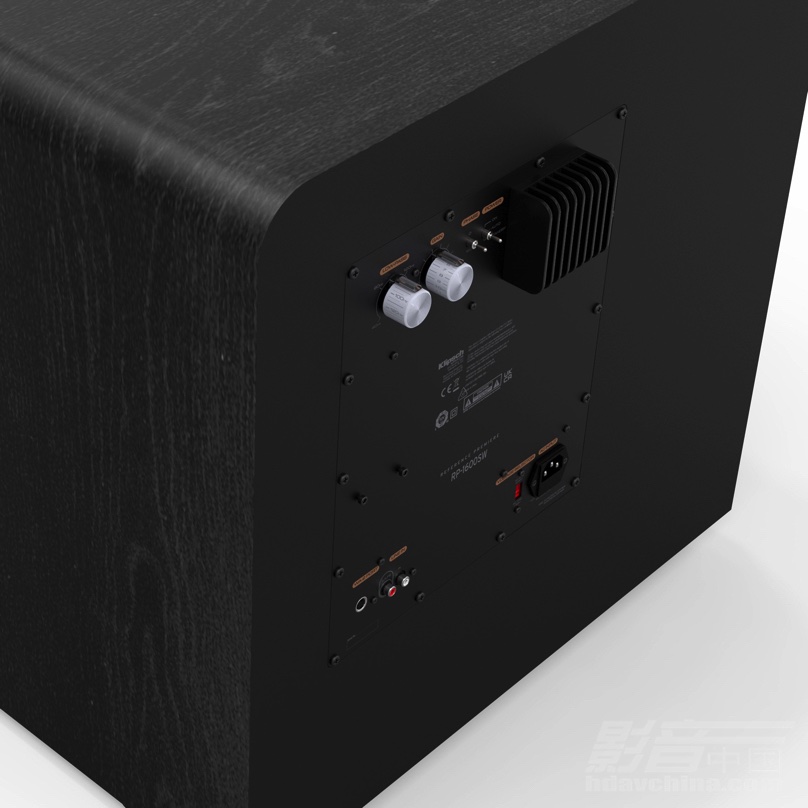

刻度就在旋钮本体上,恰到好处的视角
左上角的操控包括截止频率(Klipsch称之为Low-Pass),从40~120Hz可调,若是匹配了THX认证的主音箱,则可以固定在80Hz,或是交由AV放大器来确定。Gain增益同样可调。贴心的是,考虑到它们被安置在背面,因此刻度不仅仅呈现在背板上,当你弯腰看到后方的旋钮时,会发现原来刻度同样还出现在旋钮本体,这是个恰到好处的视角,提升了操控的便利性。
俯视视图,可以发现刻度同样会在旋钮上显示
复古式波段开关,常开、自动、待机皆具备
旋钮一旁,是两个带有复古色彩的波段开关,用于Phase(相位)和Power(电源)的切换。电源分为On开、Auto自动(根据信号输出自动启动或待机)和Standby(待机)。
旋钮一侧,便是复古式波段开关
