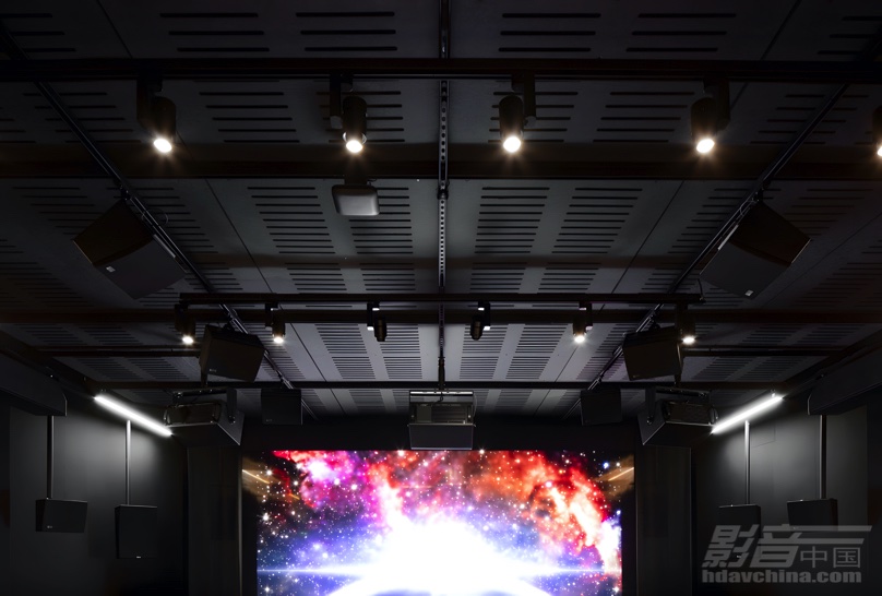

Meyer Sound Ultra Reflex屏幕扬声器系统的特别之处是声音辐射的方向并非指向聆听区域,而是指向平板电视,利用平板电视不发声的特性,将声音反射至聆听区域之中

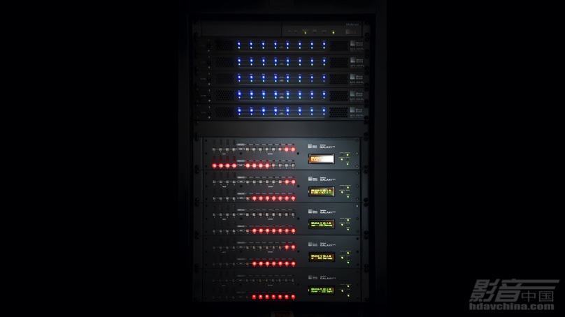

需要搭配Galileo GALAXY信号处理器,使得这些音箱能够更好地融入到整个沉浸式三维音箱系统之中

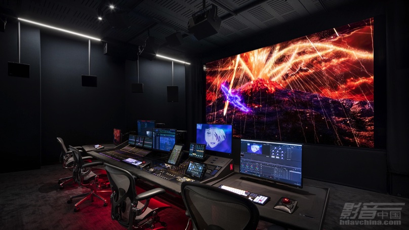

一般来说,常规的多声道环绕声音响系统基本上都是沿用搭配透声幕的思路,并没有专门从平板电视的角度来专门设计一套相兼容的系统方案。不过,随着近期在商业影院、电影后期制作室、录音棚与高端家庭影院方面有着相当高口碑的Meyer Sound推出专门搭配平板电视(Screen Channel Sound for Direct View Displays)的Ultra Reflex系列屏幕扬声器系统之后,我们就看到了环绕声音响系统与平板电视系统充分结合的可能性。而目前这套系统已经被不少知名的电影后期制作室和混音室所采用,受到了包括《速度与激情》系列电影混音师Jon Taylor和《Stranger Things》系列剧集混音师Stranger Things的好评。

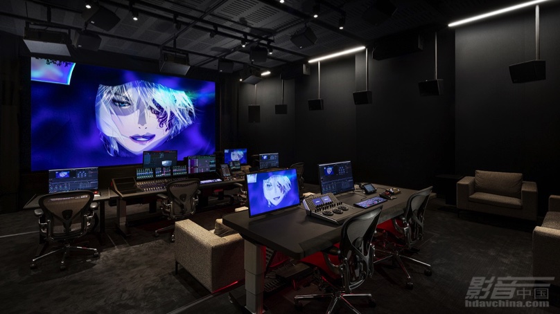

Meyer Sound Ultra Reflex屏幕扬声器与普通的环绕声音箱系统的最大不同之处在于,它是专门设计成面向屏幕的反射式声音辐射方式,安装在天花之上,朝向的对象并不是观众,而是屏幕,通过平板电视不透声的特性将声音反射到聆听区域。这种方式不禁让我们想起了在杜比全景声系统中所出现的Dolby Atmos Enabled Speaker天花反射式音箱技术,利用天花的声音反射来构建上方声场。Meyer Sound方面表示,在使用Ultra Reflex屏幕扬声器的过程中,需要使用到Galileo GALAXY信号处理器,使得这些音箱能够更好地融入到整个沉浸式三维音箱系统之中。同时,这套系统不仅适用于家庭影院,更能应用在250个座位的商业影院之中。第一套使用上Meyer Sound Ultra Reflex系列的屏幕前置扬声器的系统是Netflix在美国洛杉矶的制作室之中,搭配使用的是索尼Crystal LED黑彩晶Micro LED显示屏,能够呈现出UHD、HDR与沉浸式三维音效的惊人效果。
