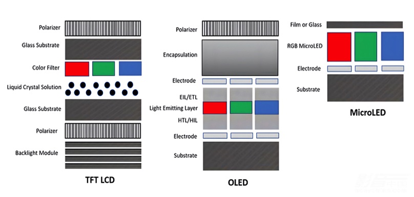

液晶电视、OLED电视与Micro LED在结构上的差异性,可以得知Micro LED显然要更加简单,在亮度、响应时间与使用寿命等关键之处占据优势

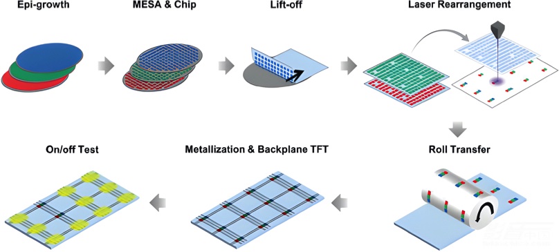

尽管Micro LED电视在技术上有着众多的优势,同时也已经有相关的产品进入到消费市场之中,但是由于整体而言仍然处于发展阶段,并没真正走向成熟,还没有看到大量机型涌现,价格也并非常人能接受,普遍定位于百万元以上的高端市场。在制造方面,Micro LED关键的一个技术就是巨量转移,需要把百万、千万数量级别的Micro LED晶粒正确与高效地搬运到电路基板上。整个巨量转移的过程要求极高,良率需达99.9999%或更高,精度需控制在正负0.5μm以内。因此,现阶段我们可以发现不少的Micro LED厂家都在巨量转移的关键技术上加大资金投入,希望早日突破瓶颈,提高制造效率。
解决巨量转移问题是提高Micro LED电视生产效率,降低价格的关键因素之一
