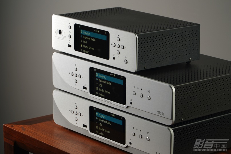

法国ATOLL(中文名:珊瑚礁)有三款流媒体音乐播放器,分别是MS120、ST-200 Signature和ST-300 Signature。这三款型号的播放器这次就一次过来到视听室。其中,ST-200 Signature和ST-300 Signature的机箱尺寸是一样的,MS120稍微小一点。从定价来排行,MS120是入门,ST-200 Signature是中端,ST-300 Signature是顶级。这三款机型都可以通过ATOLL Signature App控制。如此一来,这三款机型就可以组成一个多房间音乐播放系统了,只要把播放机放在房间的不同地方,各自可以听各自喜欢的音乐而不受干扰。
简单易用,拥有一个HIFI级多房间音响是美好的事情
体积最小的MS120属于ATOLL的Mini Line系列,这系列里还有MA100功放,MD100 CD机、HD100和HD120两款DAC/耳机放大器。这类体积比较小的流媒体播放器,我个人认为它最适合摆放在空间有限的使用场景。例如,我的办公室桌面就最适合不过了,把它放在电脑显示器左边的空位上是刚刚好。而且MS120的音量输出提供可调功能,也有一个3.5mm规格的耳机口,可以听耳机,或再加一对有源音箱就组成简单的桌面音响。ST-200 Signature和ST-300 Signature的使用场景更适合客厅环境。客厅环境的面积相对较大,会使用功率更大的功放和音箱,需要更全面的声音表现,ST-200 Signature或ST-300 Signature都是更好的选择。

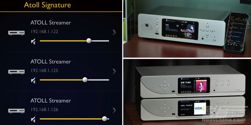

流媒体音乐播放器都需要一个App进行管理和控制,而ATOLL Signature App的使用可谓是非常简单,程序自身已经预设了Spotify、TIDAL、Qobuz、Amazon Music、HIGHRESAUDIO、Deezer这四个在线流媒体接入口,而且播放音乐时也能识别到音乐里面的中文信息。不过,ATOLL Signature App有一个地方我认为是可以改善的地方就是,可以对连接到网络上的播放器进行改名作为识别。例如,可以改名为“办公室”、“客厅”之类以使用场景进行识别的名字,这样用起来会更加得心应手。不过要解决这个问题也不难,因为它们都能支持ROON,用户可以使用ROON来管理它们就可以了。

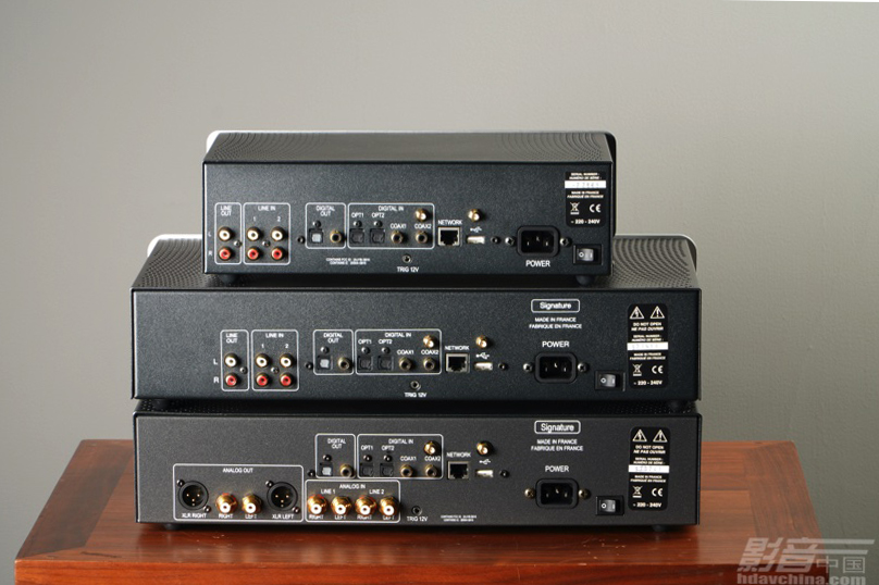

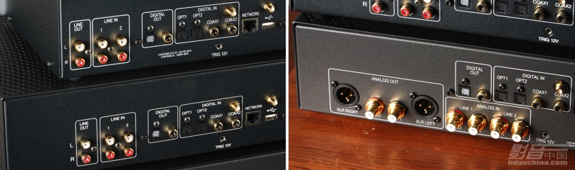

MS120、ST-200 Signature、ST-300 Signature背板上的输入输出接口,三台机都能提供数字输入(包括1组S/PDIF同轴、1组TOSLINK光纤)、数字输出(包括2组S/PDIF同轴、2组TOSLINK光纤),可外接DAC,也可外接CD、DVD转盘。另外,还有蓝牙、网络端口(无线和有线连接),模拟接口则提供输入和输出。换句话来说,它们的前级部分可以独立使用。至于ST-300 Signature(图左)则提供多1组平衡输出,而模拟音频端子的用料也更好
三台播放器可以使用ATOLL Signature App控制,当三台机都连上网络时就可以变成多房间播放,每个房间都可以听不同类型的音乐。另外,三款机型的前面板都提供1个3.5mm耳机口和USB接口,前置USB接口的目的是方便你播放USB存储设备里面的音乐。中间用于显示信息的显示屏是一块800×480分辨率的5英寸LED显示屏

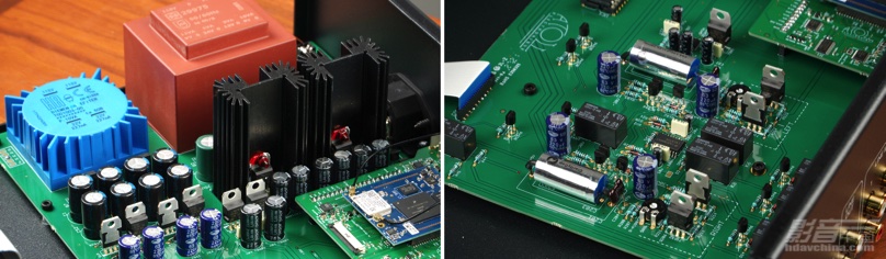

相同的电路架构,等级越高的用料更好,供电设计更完善

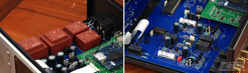

虽然MS120的体积不大,但内部的供电线路采用了4个容量为6VA的变压器进行供电的。这四个变压器当中有两只分别给左右声道的模拟电路供电,一只给数字音频电路供电,另一只给其他电路供电。可以说,MS120在变压器部分做得很彻底。至于DAC芯片是单片Burr-Brown PCM1796,模拟电路是纯分立件制作,采用无反馈纯A类输出。

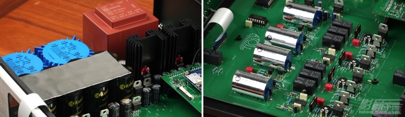

ST-200 Signature的供电部分是两个容量为10 VA的变压器,一个变压器负责左右声道音频部分,另一只负责数字音频电路以及其他电路部分供电,而且每部分电路都有独立的滤波稳压电路,而且用料更好。DAC芯片是单片的Burr-Brown PCM1792,模拟输出部分的电路基本一致。但用料方面有些不一样。比如说交联电容使用英国CharityCap的音频级电容,规格是1uF 250V(MS120这部分使用VISHAY的产品,规格是1u0 160V),输出级的晶体管使用ST(意法半导体) TIP32C,这个晶体管常用于放大器的推动级电路,用到播放器的输出级让声音听起来更有劲。
ST-300 Signature的模拟音频电路就变成了全平衡设计,交联电容同样是CharityCap音频级电容,但规格更高,用到4.7uF 250V。DAC部分是两片Burr-Brown PCM1792 DAC芯片,每片芯片负责一个声道。电源部分的变压器增加到三只,其中两只变压器分别给左右声道音频电路供电,而且这部分的滤波电容的总容量更大,供用了8只6800uf容量的滤波电容。
总结下来,这三款机型在音频电路设计上都是在同一个电路基础上变化过来的,区别在电路上的用料不同,包括电容、晶体管、DAC芯片等,再者就是供电线路的区别,包括变压器、滤波和稳压,售价越贵的型号做得更完善。
入门级的MS120,电源部分是4个变压器供电,分别为左右声道音频线路和数字部分供电,模拟输出部分是分立元件制作,纯A类输出
进阶级别的ST-200 Signature,采用2只变压器供电,但实际上每只变压器是两组输出,数字电路、左右声道音频线路实际上都是独立供电,而且滤波电容总容量达到27000µF,稳压电路更完善。模拟输出部分电路的用料更好
最高级别的ST-300 Signature,采用3只变压器供电。供模拟音频部分的滤波电容总容量更大,达到69000µF。仅仅是立体声输出电路部分合起来就一共使用8只6800µF容量的滤波电容,模拟输出部分电路的不仅用料更好,还采用了全平衡电路
