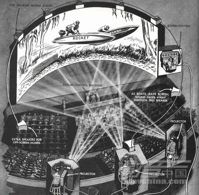

环绕声技术的应用最早出现在1940年由美国迪士尼公司制作的一部名为《Fantasia》(中文名“幻想曲”)的动画音乐选集电影,迪士尼公司和RCA公司合作专门为这部电影开发了环绕声系统,命名为“Fantasound”。
话说,迪士尼当年为了制作这部电影,找到了指挥家Leopold Stokowski(史托科夫斯基)。由他带领费城管弦乐团演奏整部电影所需要的音乐作品。音乐部分在1939年录制,共花费了7周时间才录制完成。录制时一共使用了33支麦克风进行录制,音轨保存到8轨光学录音机里面。在声音重现方面,Fantasound要实现两个效果。第一,声音的移动感,能让声音配合主角米老鼠的动作来移动。第二,得到更大的动态范围,让观众带来乐队就在现场的错觉。
声音的移动感是怎么实现的呢?通过一个三路差分接线方式的电位器来实现。到底怎么理解呢?简单说,有A、B两只扬声器,要实现声音从A往B移动。那就先让A扬声器发声,然后调整电位器。在调整过程中,A扬声器的声音会减少,同时B扬声器的声音会提高,最终A扬声器不响,B扬声器发声。而且经过研究,声音在A、B两只扬声器相差20公分距离以上述方式切换就会产生声音移动的错觉。至于怎样实现更大动态范围?就是在响亮的时候增加音量,安静的时候降低音量。因此需要一个可变增益放大器来实现。根据输入电平来改变增益来实现更大的动态范围。
短暂的,但却是有代表性的作品

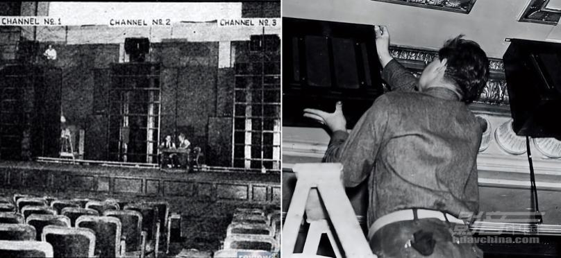

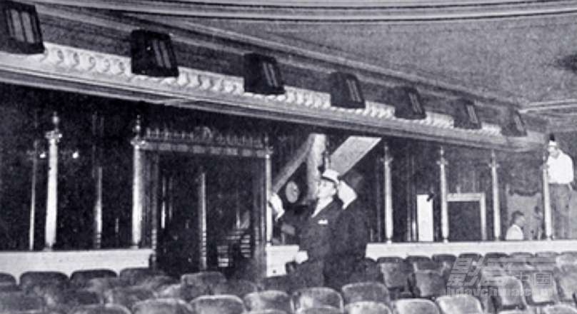

Fantasound系统前前后后一共发展出10代产品,不同版本之间的扬声器配置不一样,甚至还出现过顶部扬声器。另外,操作方式也有不同。第一代和第二代是纯手动操作,在后台需要人手方式控制声音移动,系统不仅复杂,而且还需要一批训练有素,手脚灵活的技术人员操作。第三代开始引入一部分自动控制,之后就是进入自动化控制。而真正投入实际使用的是第七代的Fantasound,《幻想曲》的首映礼正是使用第七代,之后的几代是电影上映之后开发的。
Fantasound系统所使用的原始音轨是3个声轨,包括前置左、中、右声道的声轨,第四个轨道是控制信号轨道,用来控制前置左、中、右三个声轨的音量,实现更大的动态范围,同时也是控制所有扬声器的声音分配,从而形成声音的移动感。

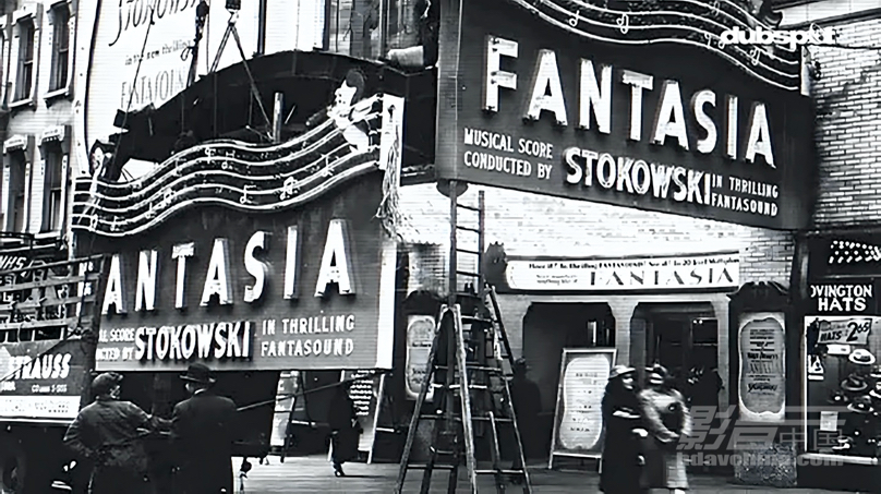

Fantasound的寿命很短,1941年就停止实用。主要原因在于所需设备数量多,成本高,系统安装所需时间长,安装Fantasound系统时电影院就停业一段时间,而且迪士尼当时也无法使用有吸引力的电影院,全美只有13间电影院放映《幻想曲》,当中只有12间电影院安装了Fantasound,导致《幻想曲》在初期无法盈利。所以《幻想曲》在后来的放映中就不使用再使用Fantasound,而是使用单声道版本音轨作为声音回放。不过,也因为Fantasound,美国电影业为了表彰《幻想曲》对声音播放的杰出贡献,给Fantasound的主要开发人员以及指挥家Leopold Stokowski颁发了奥斯卡荣誉奖。《幻想曲》后来也多次在电影院中重复上映,直到1990年,电影的原声通过杜比环绕声来实现,为了尽可能地实现好效果,迪士尼的音频工程师花了6个月时间区修复当年的原声带。
