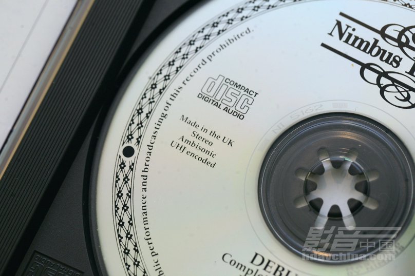

可是啊!不论是采用矩阵编/解码方式,还是调制/解调方式,在当时的市场上出现了好几个标准,简直就是群魔乱舞。以4-2-4编码方式为例就先后出现了EV/Stereo-4、DY/Dynaquad(由Dynaco开发)、SQ、QS/RM(由日本山水音响公司开发),Ambisonics UHJ(BBC公司与Ambisonics公司合作开发),而4-4-4所使用的调制/解调方式,日本JVC和RCA联合开发了CD-4,Denon公司开发了UD-4。面对这种各自玩各自的“山头主义”,没有一个统一标准的状态下,消费者是难以接受的,所以四声道音响在消费市场上推广最终走向失败。

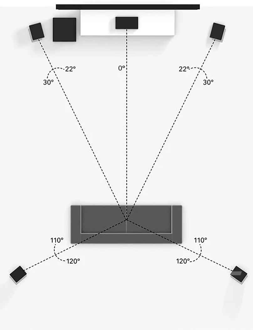

5.1声道的历史可以追溯到70年代,杜比实验室修改了Todd 70mm胶片6声轨系统,然后发展出Dolby Stereo 70 mm Six Track,包括前置左、中、右3个声道,2个环绕声道以及1个独立的低音声道,这就是5.1声道,而且当时还是以模拟音频方式记录在70mm胶片的磁质区域。1979年推出的《现代启示录》电影就运用了Dolby Stereo 70 mm Six Track,电影获得了很大的成功,绝佳的音响效果让《现代启示录》在第52届奥斯卡金像奖赢得“最佳声音”奖项。

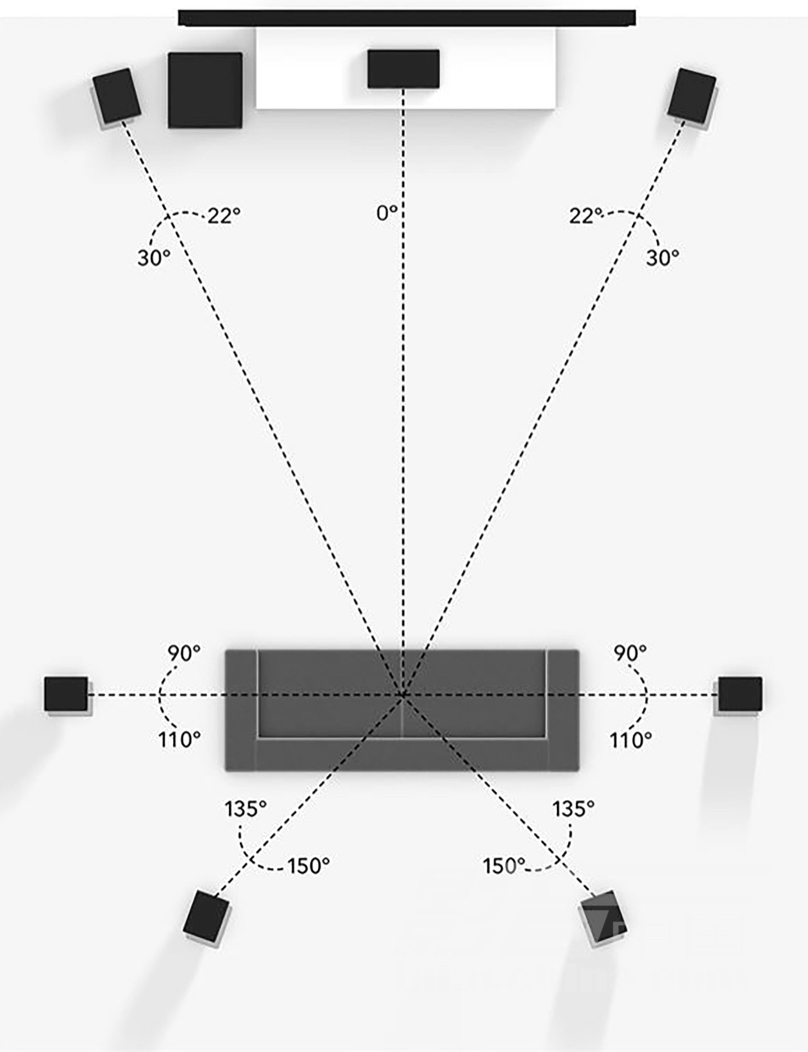

7.1声道是5.1声道的扩展,增加了2个环绕声道扬声器。在电影混音制作时,一些电影会采用6.1声道制作。6.1声道增加了1个后置中央声道的音轨,然后再通过矩阵编码方式把这个音轨放到两个环绕声轨里面,回放时需要矩阵解码方式还原,甚至有些影片直接提供6.1声道音轨。因此,回放系统需要增加1只后方中置声道扬声器,后来又将这个声道变成采用2只扬声器重放就形成了初期的7.1声道。再后来的电影音效制作上采用真正的7.1声道音轨。

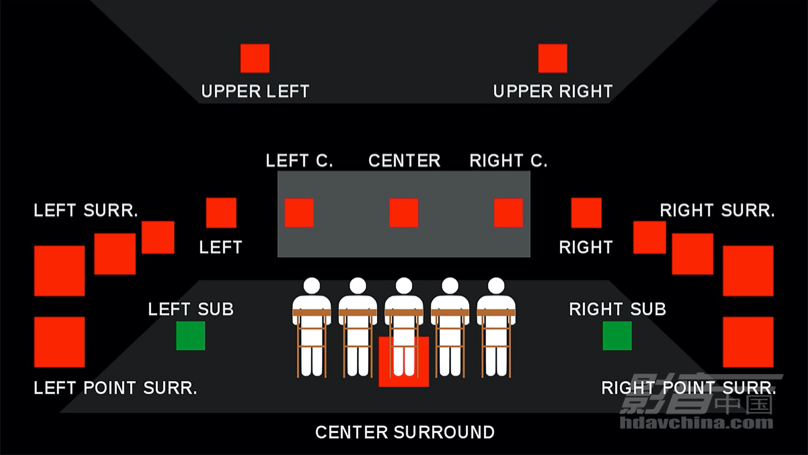

从文章开头看到现在,是不是发现随着人类对环绕声的探索,扬声器的数量也在增加,甚至还增加了增高、增宽声道扬声器,在音效制作上更加入了对声音高度感描述的声轨,相继出现了10.2/12.2、11.1、22.2声道环绕声。10.2/12.2是THX创始人Tomlinson Holman开发,宣传口号是“两倍好于5.1”。在重放环绕声的时候,前方使用7个扬声器重播,分别是左、中、右、左增宽,右增宽,左增高,右增高。环绕声道是3个扬声器重播,分别是左环绕、右环绕和后环绕。然后再加上2个低音效果声道。至于12.2就是增加两个环绕声道,分别是左扩散环绕和右扩散环绕,作用就是营造反射声。

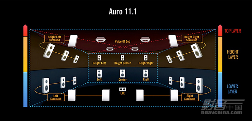

11.1是Barco公司使用的环绕声系统,实际上就是Auro-3D的扬声器布局之一。它在5.1声道布局的基础上再增加6个声道,分别是左、中、右3个前置声道以及2个环绕声道的增高声道扬声器,以及1个位于顶部的扬声器(又称为“上帝之声”),从而形成三层式的扬声器布局。在音轨制作的时候已经具备对声音高度感描述的声轨,然后采用编码技术把12个声轨变成6个声轨(5.1声道),在重播的时候再通过解码方式还原。
