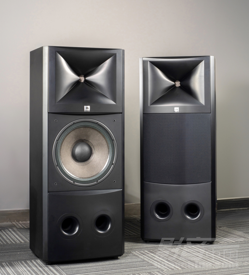

在上次听708i的时候,我就一直做白日梦,想着什么时候能给我来一对M2听听。直到最近代理商圣谛影音机构的市场部跟我取得联系,表示会把一对M2发过来,我这个白日梦终于可以梦想成真了。其实在M2推出的时候,我认识的一位不缺钱的JBL忠实玩家把它买下来,他不仅仅喜欢JBL,对号角扬声器更是情有独钟,家里收藏着一堆经典型号的压缩驱动头和号角,还有多款JBL的录音棚监听音箱。我对M2的初印象就是从他那里留下的。M2是JBL为录音棚而设计的新一代监听音箱,它强调高输出、低失真,满足高质量音乐和电影音效制作时的监听需求。

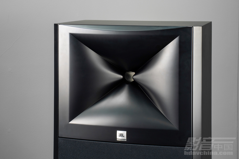

宽指向性号角,皇帝位区域范围大
记得之前听708i时,我就很深刻地体会到它的特色。在近场监听方式下,我能听到有纵深感的声场,还有准确的声像定位。这款小型监听音箱也使用了JBL开发的Image Control Waveguide。直接翻译过来就是“声像控制波导”。这种波导设计原本就是为M2而开发的,7系列和3系列都是基于M2之后才推出的两个系列,并将这种波导设计用在它们身上。

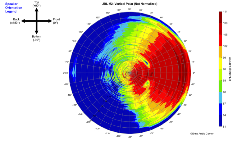

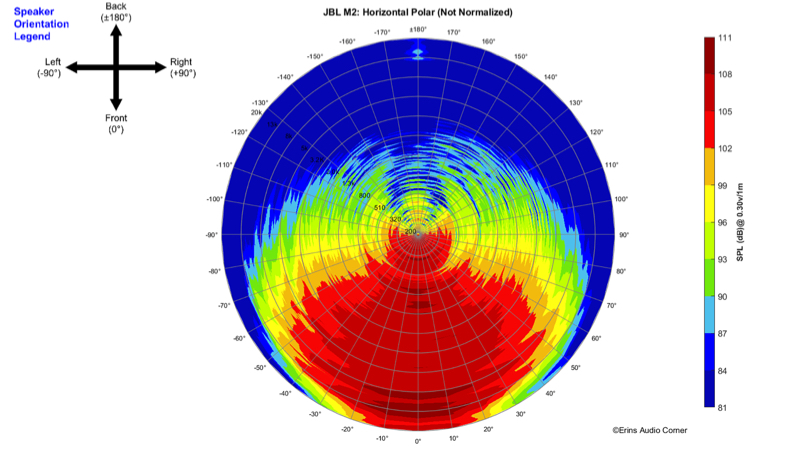

Image Control Waveguide要实现的目标是宽指向性。在ASR论坛上转载的数据表示,M2的号角水平扩散角度可达+/-60度,垂直扩散角度达到+/-50度。在JBLPro的官网有关于Image Control Waveguide的描述:该波导的独特几何形状可在各种声学环境中的几乎任何聆听位置提供卓越的高频细节、成像和自然平衡。
JBL是考虑到录音师在调音台前工作时,人不可能一直坐着不动,而是会在调音台前左右来回移动,Image Control Waveguide就是确保在这种情况下也能让录音师听到很清晰的定位,以及均衡的声音,不会因为人的移动而产生严重的偏移。这就是俗话说的,皇帝位的区域范围更大。在家用环境里面,Image Control Waveguide的好处是可以让多个听音位置都能有好的声音效果。
M2的Image Control Waveguide是一种宽指向性的号角,皇帝位的范围大
M2的水平扩散范围,最宽的扩散范围能达到+/-60度以上,而20KHz也将近有+/-20度的范围
至于M2垂直扩散角度,它与水平扩散角度非常接近

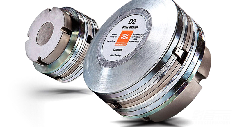

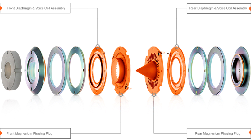

安装在M2的Image Control Waveguide后面的是JBL的D2430K D2双振膜双音圈压缩驱动头(D2的含义就是Dual Diaphragm Dual Voice Coil)。它原本是为JBL的顶级线列阵扬声器而开发的压缩驱动头,例如VTX V25-II这款专业扬声器就是使用D2430K,还有JBL Synthesis SCL-1主音箱也使用这个驱动头。这种驱动头其实就是把两只驱动头合二为一,这样设计的首要目的就是实现高声压级输出。

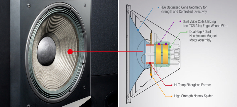

M2的低音单元是15英寸的2216ND,这个低音单元除了用在M2之外,还用到S4700家用型扬声器里面。2216ND应用了JBL专利的差分驱动技术,这种技术广泛应用在JBL的单元里面。例如,上述的708i/705p使用的8英寸728G,705i/705p使用的725G,还有2267H 15英寸低音单元,2169H 8英寸中音单元等都使用这种专利技术。
差分驱动技术的特点是双音圈、双磁钢设计,它的目的能让单元在更小的体积,更轻的重量下实现高输出,低失真,而且2216ND还是外磁路设计,音圈套在磁钢外面,磁钢为钕磁钢,这种设计的好处是有利于音圈散热,所以功率承载能力大。差分驱动技术的另一个目的是考虑到专业音箱在实际使用中需要吊装,或者通过支架安装在墙上、吊顶上,单元的重量降低了,这也意味着音箱的重量也随之降低,同时也能保证能持续的高输出。
D2430K压缩驱动头
D2430K压缩驱动器,它内部有两个音圈、两个振膜,实际上就是把两个压缩驱动器合二为一,能够实现高声压输出
低音单元是15英寸的2216ND,这个单元采用差分磁路设计,双音圈,双磁钢,磁钢为钕磁钢。这种设计能让单元更轻,磁钢更小的前提下实现高输出和低失真

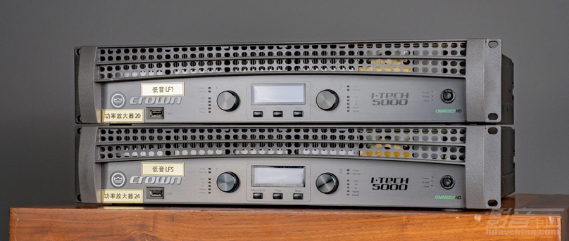

M2并不内置功率分频器,需要配合电子分频器和功放一起使用。原厂推荐的功放为Crown Audio(皇冠)DCi系列、i-Tech 5000HD、i-Tech 4×3500HD,这些功放都内置BSS OMNIDRIVEHD™处理器,可以将原厂提供的M2的参数导入功放。另外,也可以把M2的参数导入BSS Soundweb London BLU800处理器,然后再外接功放。代理商这次就给我配置了两台已经内置M2参数的i-Tech 5000HD功放,一台功放负责驱动一只音箱。
i-Tech 5000HD是一款高功率输出的D类功放,立体声设计,每声道输出功率可达1250W(8欧姆)。大家可以想象一下每声道1250W(8欧姆)分别驱动1个驱动头和1只低音单元,而且这些单元的灵敏度很高,这样功放配置不论用在录音棚,还是家庭环境都称得上超规格配置。i-Tech 5000HD提供1对平衡输入/输出接口,1个AES/EBU输入和输出接口,还有一个带有HiQnet标识的网络接口。用户只可以将功放连到网上,然后在电脑里安装HiQnet Audio Architect软件就可以控制功放,如设定信号输入方式,设定分频点,EQ曲线等参数,有兴趣的朋友可以深入研究。

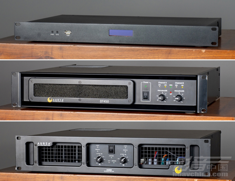

或许有人提出问题,除了哈曼旗下品牌的功放外,还能有其他选择吗?这次很高兴地告诉你!目前国内代理商还提供了另一套功放和电子分频器的配置,包括一台M2专用电子分频器,还有两台AUREA(奥睿)定制的功放,这次也一并送到杂志社来。其中,AUREA(奥睿)定制的功放型号是DT450和DS800,其实就是以MC2 Audio T1000和S800两款录音室监听功放进行修改,里面的用料跟原版对比会有所调整,改善控制力和音色。
皇冠i-Tech 5000HD是官方推荐的功放型号之一,它内置BSS OMNIDRIVEHD™处理器,可以将M2参数导入功放,与M2匹配

除了皇冠i-Tech 5000HD,M2的代理商还给予用户另一个选择,分别是定制款电子分频器和AUREA(奥睿)定制的功放,其实声音效果听起来更好
好戏在后头
正所谓好戏往往在后头,当我把声卡以模拟音频方式接到代理商提供的电子分频器和功放之后,那差异实在太明显了。首先的差异是声音细节的差异,最主要体现在我能听到更好的空气感和清晰度。比如说,我最近常听的《John Williams in Vienna》专辑里面的第三段“Devil’s Dance”,开头那段小提琴独奏声音一出来的时候,小提琴的声音不仅丰满,质感强烈,甚至可以说更接近真实,随之而来的泛音更是丰富得惊人,再听乐队的演奏,大音箱就是有优势,磅礴大气,宽松自然,声场呈现总是大大方方的,左右两边的宽度大,中间区域还能找到清晰的乐器定位。不仅仅这样,我还能感受到控制力的差异,具体表现在大起大落的音乐片段。比如说,第十三段的星球大战“帝国进行曲”,音乐的节奏十分的紧凑,可以感受节奏中蕴含里的力量,同样听《金架子鼓试音碟》,这次听的力度和速度要狠多了,低音非常紧凑,我特别要说的就是乐器的像真度,如果用一句很通俗的话来形容,那我就必须要用“就像真的一样呈现在面前”来形容,乐器的声像非常的鲜活,质感非常的强烈。
